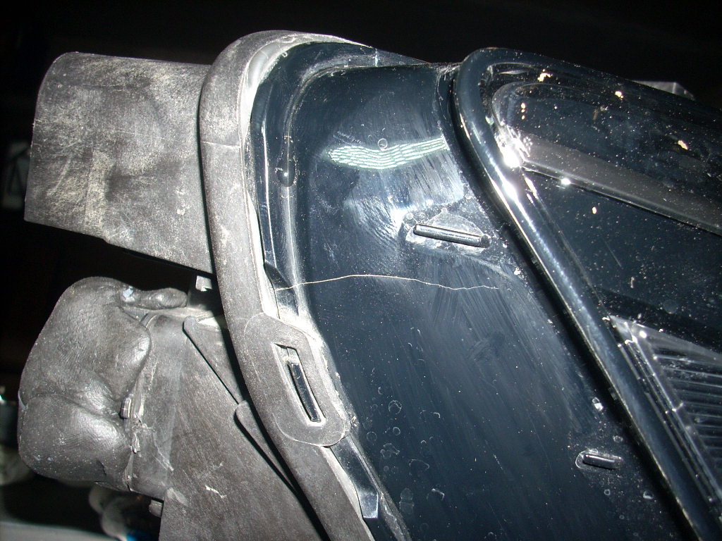

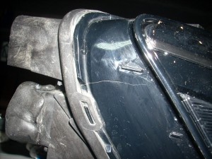

Я как-то уже писал о причинах запотевания фар и особое внимание уделял Ауди Q5. Есть ещё одна причина , пока ещё не стоит говорить , что она носит массовый характер , требуется провести дополнительные исследования , но выявлен следующий факт , на не "битых" фарах на стёклах фар сами собой появляются сквозные трещины :shock2: На авто , приехавшем ко мне , на правой и левой фаре трещины находятся практически в одном и том же месте. Вряд ли это случайность.
