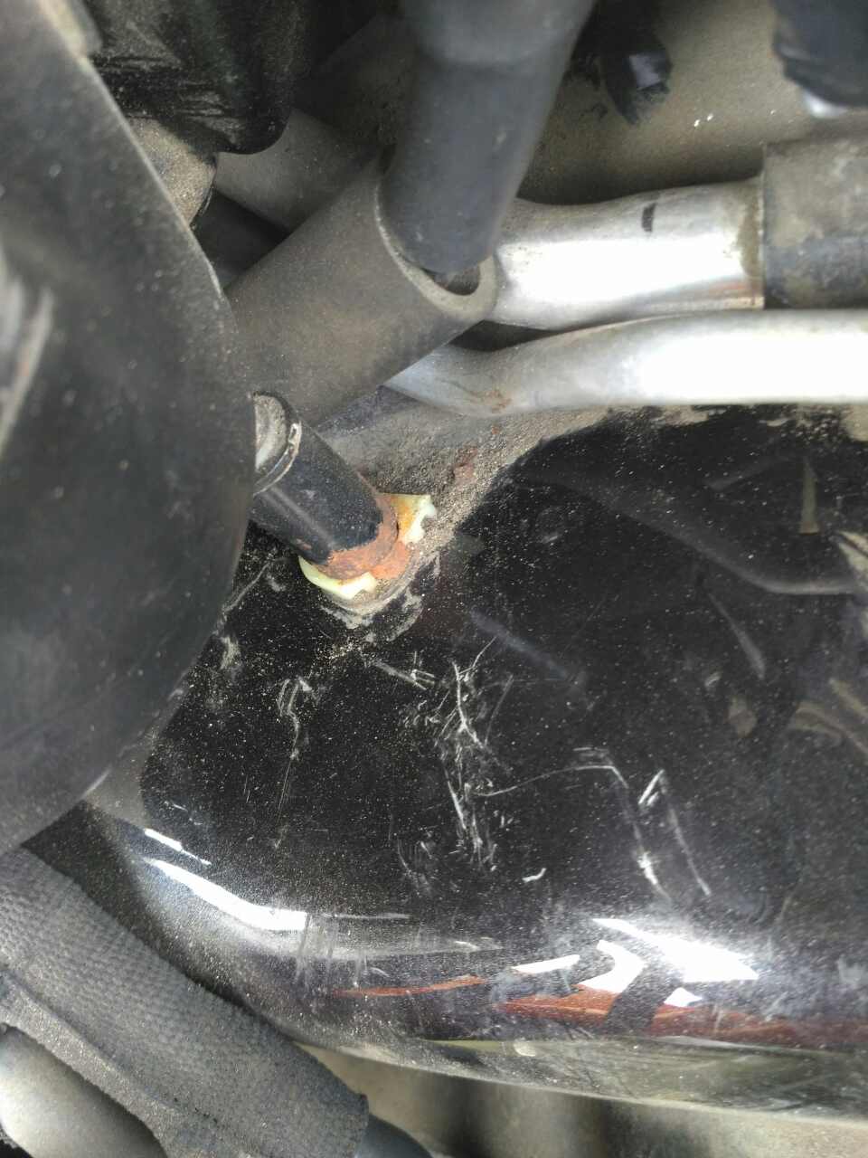

Audi q7 casa 2008. Обратился на "АвтоКлиматСервис-М". Не работал кондей, горела кнопка econ, в ошибках была ошибка по датчику G65 - низкое давление датчика высокого давления. Очевидно было что течь, хладагент ушел.
По телефону предложили план дейсвтий(пускай и очевидно но приятно знать что люди понимают что будут делать). Проблему нашли быстро, предложили решение. Стандартная проблема кушек - перегнивает трубка под передним левым колесом. Долго меня слушали и подробно все объясняли, ответили на мои вопросы - возможно глупые. Т к сам не мог пригнать машину, пригоняла жена. Ей помогли достать/положить коляску в багажник, подробно ей объяснили и показали что делали(она поняла и потом мне показала все). Жене мастер тоже понравился ) По телефону озвучили цену, она совпала с конечной. Я сам осматривал подкапотное пространство, сделано хорошо. Впервые не знаю до чего до...ся после ремонта на СТО(обычно всегда находил косяки и приходилось исправлять самому). Очень доволен. Быстро, качественно, четко, с сохранением всех договоренностей. Цена на мой взгляд немного высоковата на работы(именно на работу снятия установки трубки) но приемлема(сам решил не делать т к сильно получалось растягивание по времени и надо яма). Но при этом мастер согласился на вариант если я привезу трубку а они её только отремонтируют. Положили старую трубку(я убедился в проблемном месте), завернули в целлофан. Большое спасибо, так держать, имхо - рекомендую обращаться туда. Вроде все мелочи и очевидные вещи, но другие сто(где я был) не делают этих мелочей.
Еще нужно было снятие/установка с заменой прокладок форсунок. Вежливо отказались ссылаясь что раньше этого не делали. Приятно удивили, что не пытались урвать заказ и сделать лишь бы как.
Пока только положительные эмоции от этого сто.
Отдельное спасибо бел клубу, благодаря вашим отзывам узнал об этом сто. До этого ездил и звонил на другие. Был не доволен.

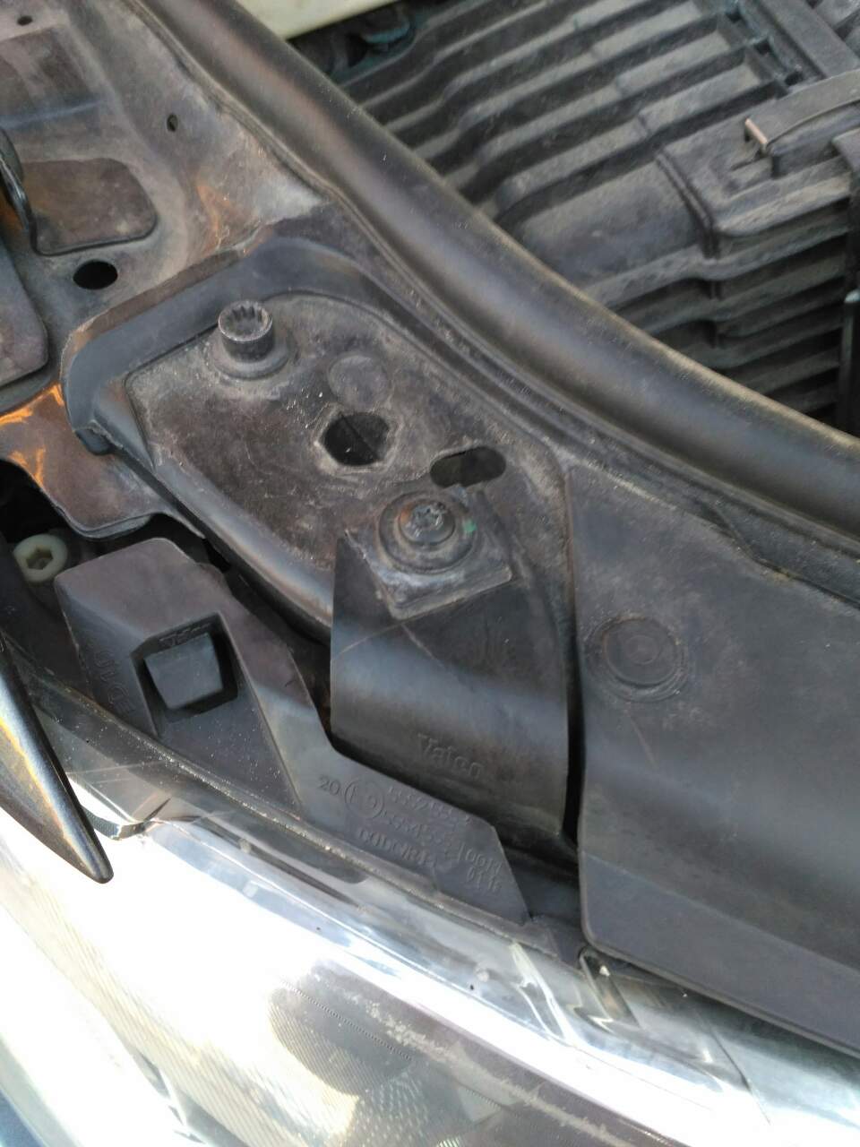

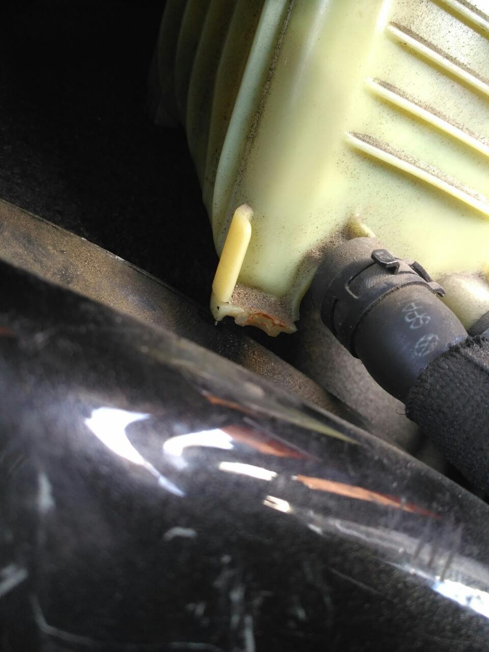

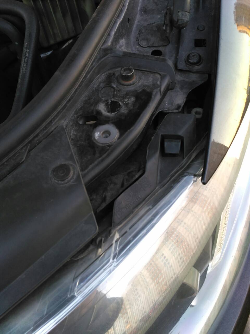

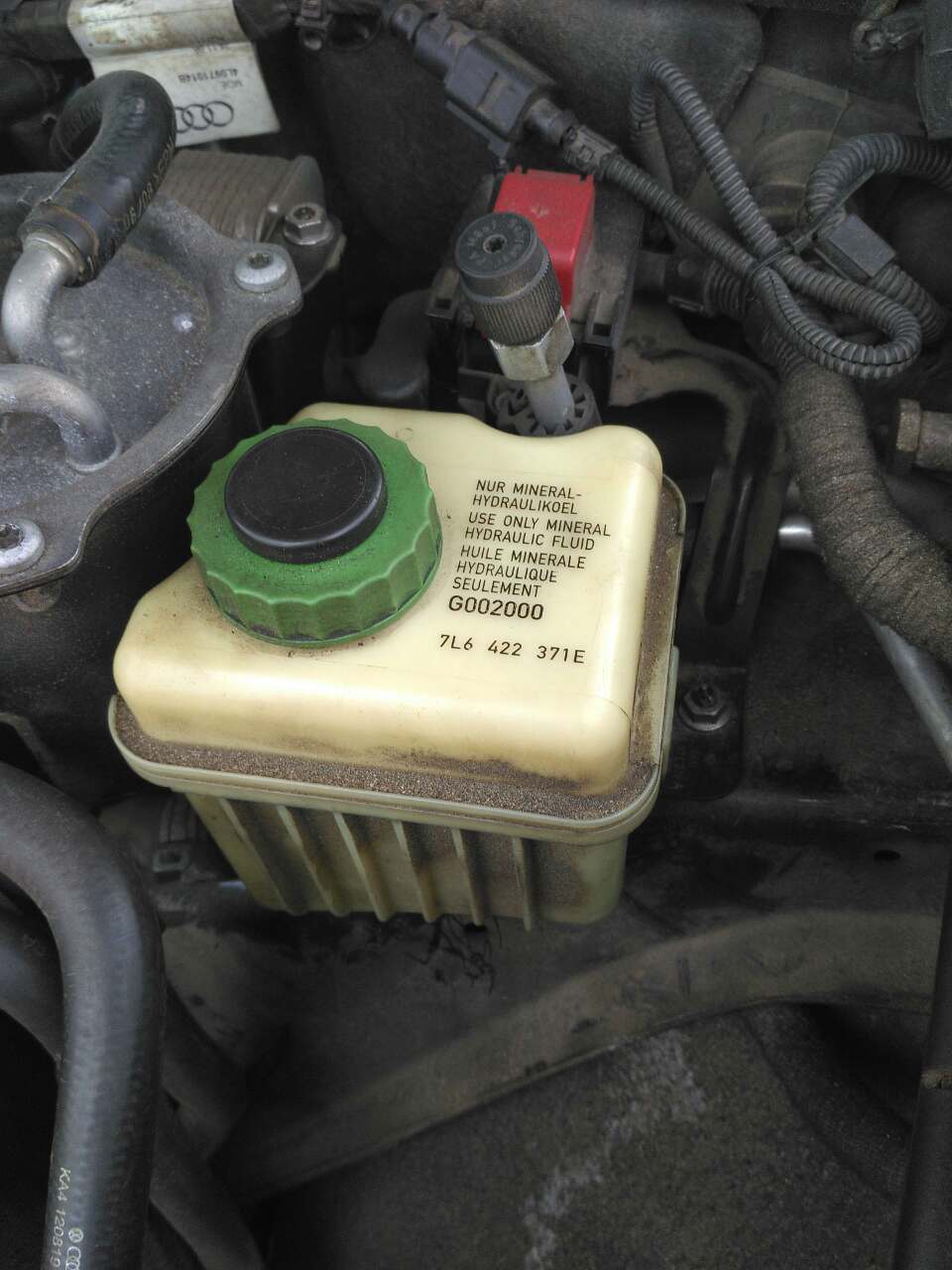

Всем привет. Хочу добавить к своему предыдущему отзыву некоторые выводы. Недавно проходил ТО и решил отрегулировать фары, обнаружил что ухо крепления фары отломано и выброшено вместе с болтом. Расстроился, заказал новое. Чуть позже занимался ремонтом трапеции и обнаружил еще одну поломку, отломано ухо крепления ёмкости ГУР - теперь он от руки просто поднимается вверх(а че, удобно масло слить ...).
По фаре: сам лично менял фары зимой, появилась возможность установить адаптивные, крепление было целым. По фаре обсудил с СТО, визуально по слому якобы ухо отломано давно, мне это не очевидно.
По емкости ГУР: аналогично зимой разбирал "+" клему прикуривателя, бачек просто от руки не снимался.
Вывод: 1) фотографируйте место ДО ремонта, и сравнивайте с ремонтом ПОСЛЕ. не ленитесь ... 2) проверяйте ВСЕ крепления вокруг ремонтируемого узла. не ленитесь... 3) нужно стоять над душой и вникать во все мелочи ремонта
Поздно заметил. Может совпадение. Всё в жизни бывает, может быть "постарались" предыдущие "ремонтники" т к 3 года назад я уже трубку эту чинил, крепление бачка, возможно, было тогда надломлено... С фарой ... может быть просто только ща заметил(с момента замены фар был на 3х сто, но на двух предыдущих чинили подвеску).

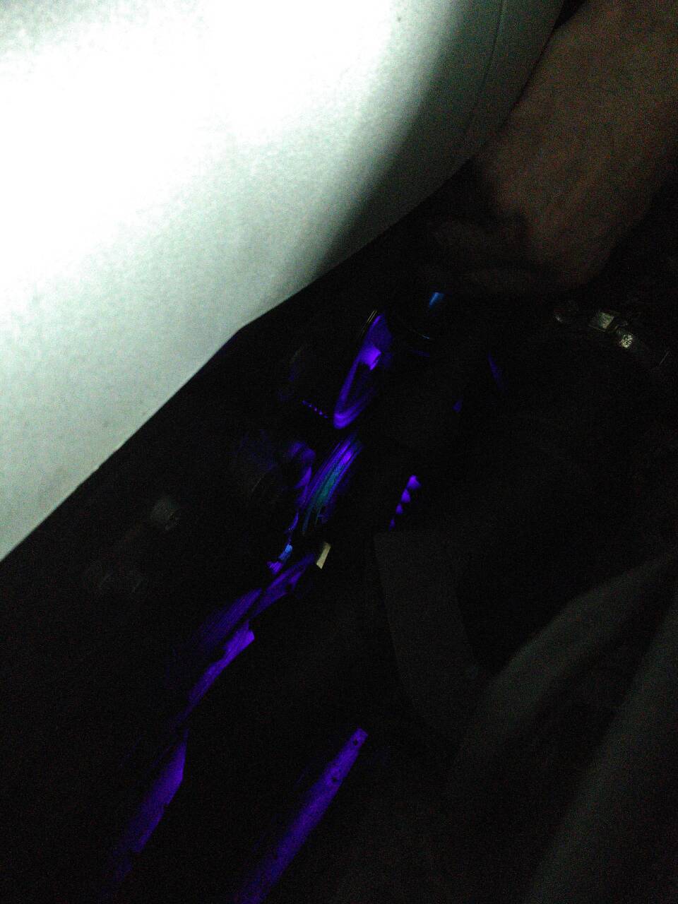

Сообщение Kosobutskiy » 15 мар 2018, 20:20
Kosobutskiy писал(а):Источник цитаты Audi q7 casa 2008. Обратился на "АвтоКлиматСервис-М". Не работал кондей, горела кнопка econ, в ошибках была ошибка по датчику G65 - низкое давление датчика высокого давления. Очевидно было что течь, хладагент ушел.

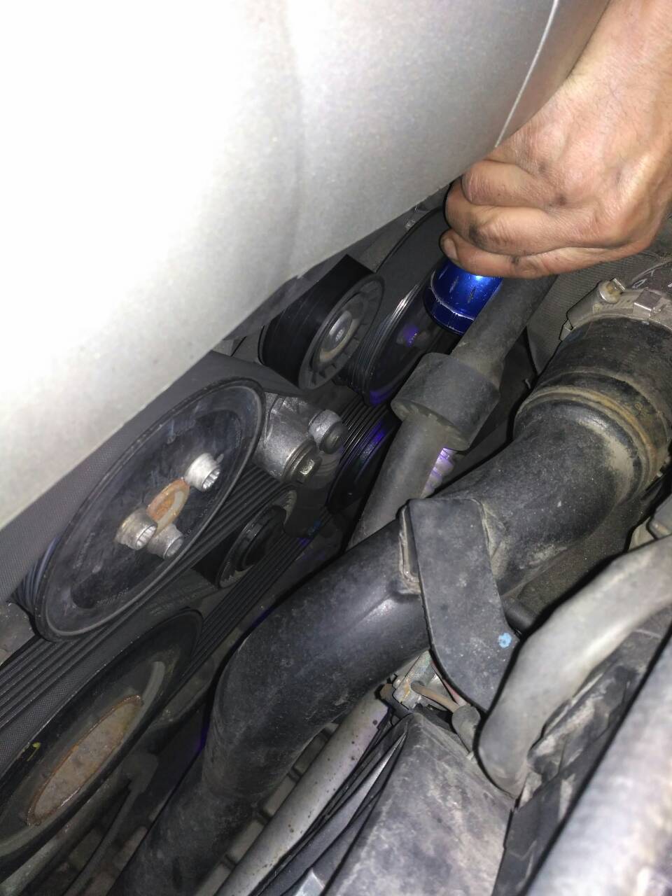

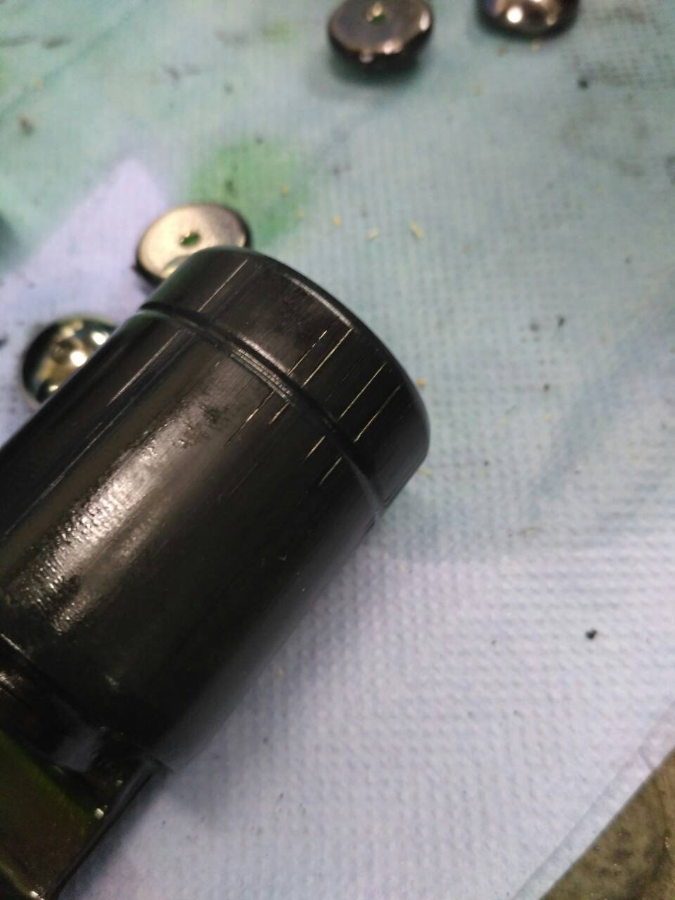

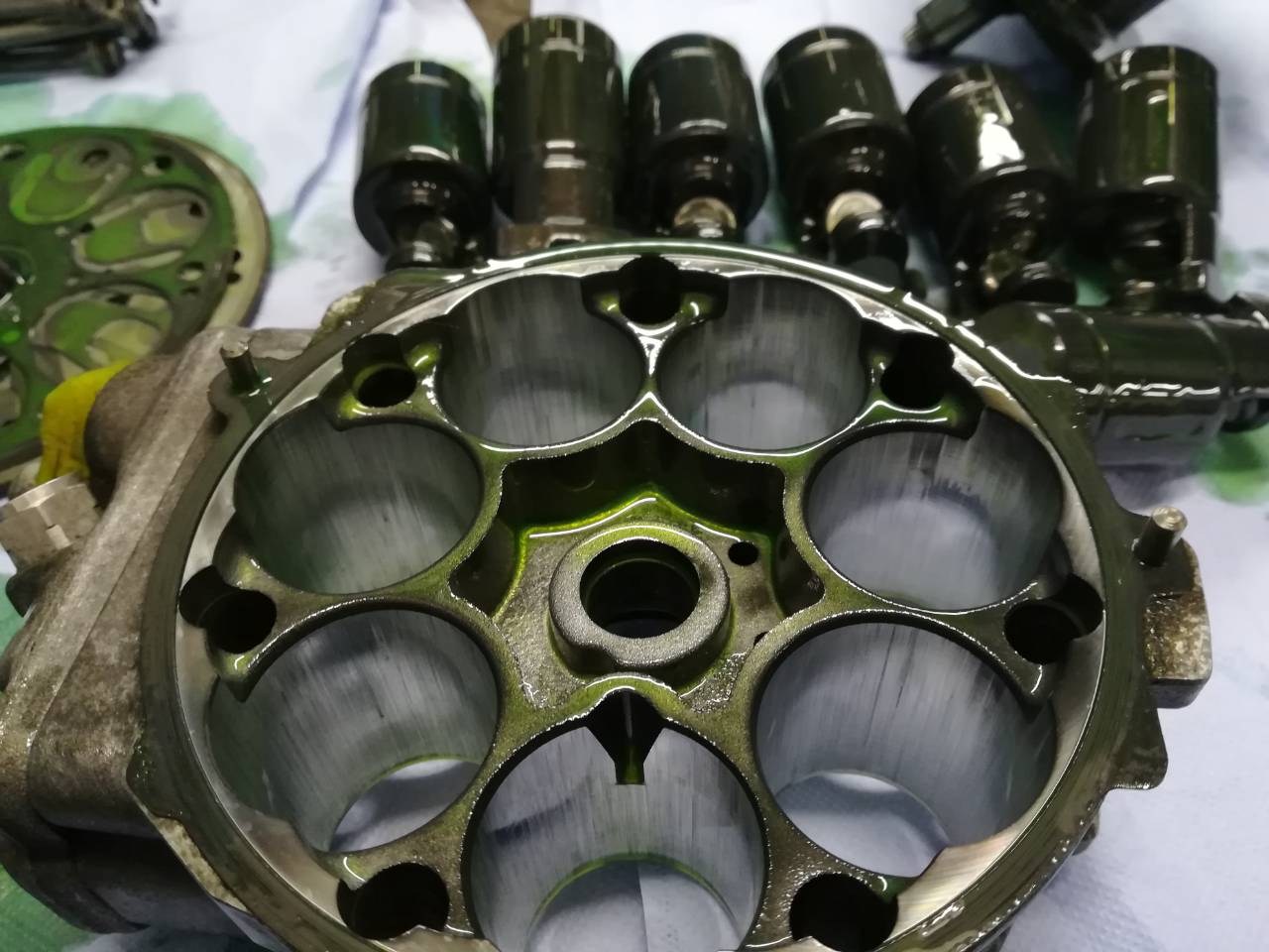

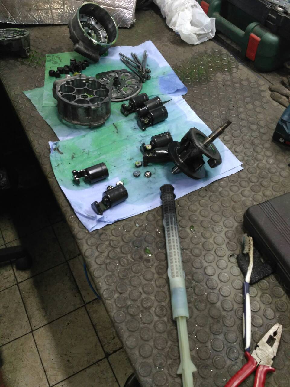

Повторилась проблема. НО. Ушел хладогент уже по шкиву компрессора. В прошлый раз предупреждали о следах на нем, но сказали может быть из-за перепада температур и старости сальника. Год откатал. Когда начали разбирать, планировали заменить сальник. Но все оказалось хуже - задиры внутри. Замена компрессора. Неприятно, но как есть.
Пришел забирать машину, не открылся капот. Мне не повезло и слетел тросик на самом замке капота когда его закрыли. Ребята молодцы, сразу сказали что это их проблема, хотя по сути могли послать. Промучались в сумме день пытаясь открыть капот, испортив пару ключей и сделав инструмент. Денег не взяли. Вышли из ситуации очень достойно. Так же закрутили болты переднего стабилизатора слева - косяк прошлого сто. Я уже был готов менять втулки стаба.
Большой респект и огромное спасибо. Друг так же отметил, что вникли в проблему и не самоустранялись. Оба были приятно удивлены.
P.S.: Видя как при мне аккуратно пытались открыть капот предыдущий пост точно не относится к этому сто.
Светят фонариком
"Зелень" на ролике в ультрафиолете
Задиры в цилиндрах
Задиры на поршне
Фильтр
