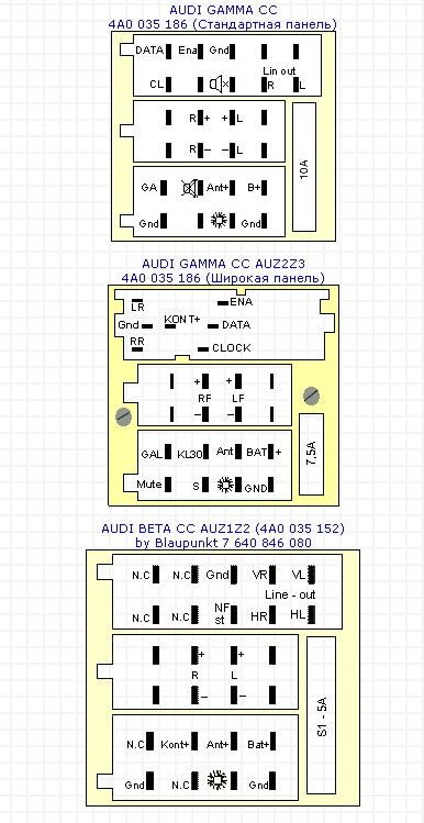

проблема (неприятно просто,достало) короче когда включены габариты или свет включон, а зажигание выключенно при открытии водительской дверьки начинает пищать,гудеть в салоне,эт нормальо так у всех, а тут + ,а точнее - при подключенной магнитоле при открытии вод. дверьки начинает гудеть независимо включон свет или нет. достало уже, может эт в фишке что перепутанно или так должно быть? как это убрать?

Коллега Wadim2026, это нам такой подарок сделали инженеры фирмы "Ауди", которые посчитали лучшим для вас вам напомнить, что вы забыли выключить магнитолу, ведь магнитола способна "высосать" аккумулятор, и вы можете остаться без машины (логика немецких инженеров).
Конечно, было бы оченьт хорошо, если бы вы написали марку вашей музыки.
А так, в фишке к магнитоле, должен быть белый провод, на который если подается +12В, то панель "пищит". :)

Сзади магнитолы, где включаются фишки, обратите внимание на провод, подключеннный к "Ant+"
Попробуйте его "откусить".

я сделал так и все прошло!
