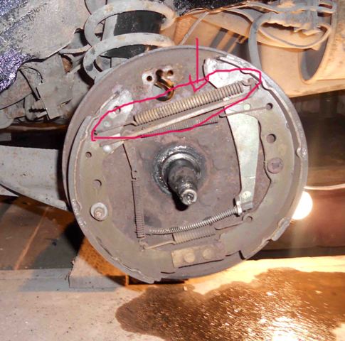

подскажите пожалуйста, какой порядок разборки-сборки тормозного барабана?
и как правильно цеплять пружинку на фото (усердно не получается и при помощи какой-то матери :evil: не налазит)
барабанчик
Сообщение Юра 80 » 01 июл 2011, 10:34
kent_kent, сначала цепляется пружина, а потом колодки ставятся.

Юра 80 писал(а):kent_kent, сначала цепляется пружина, а потом колодки ставятся.
спасибо попробую

Сообщение awson » 01 июл 2011, 13:40
и клинышек вверх подыми!

Сообщение kent_kent » 03 июл 2011, 01:02
всем спасибо за информацию
все получилось
