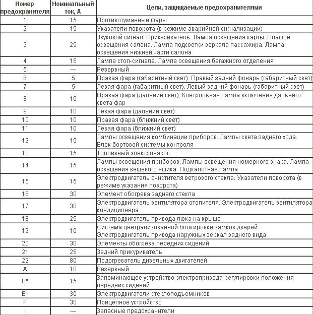

Сообщение Паша » 29 июл 2009, 13:12
Дополнительный блок реле под панелью приборов:
