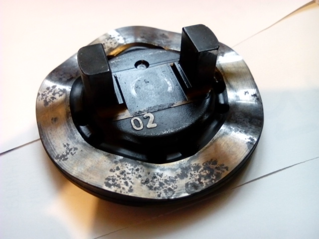

прощу помощи. загнал на станцию перебрать тнвд, позвонили сказали что с ним полная беда, поржавел весь изнутри, кушал с соляркой воду из бака..
наверное придётся искать б/у. сказали востановить наверное не получится... :-( буду искать покуда б/у. может у кого завалялся за безнадобностью?
ауди 100 2.0д 86г

если сожрало волновую шайбу, то плунжеру там видно хана...

ролики сказали поменяют. остальное лечится.
упёрлось всё только в эту деталь

тнвд приобрёл. поменяют пару сальников и все будет путём.

что значит в каком городе? на дизель-сервисе, на стенде проверили, давление выдаёт нормальное только немного сопливел по корпусу...

я же фотку скидывал, раковины на волновой шайбе. сказали неизвестно сколько проживёт да и как по работе будет себя вести тоже вопрос...

matsuro писал(а):Источник цитаты на стенде проверили
по времени сколько проверяли?
matsuro писал(а):Источник цитаты сказали неизвестно сколько проживёт да и как по работе будет себя вести тоже вопрос...
а в новом, что внутри?

Сообщение matsuro » 09 фев 2016, 11:10
по времени проверяли (не засёк) минут 30-40. может больше.
сегодня буду забирать спрошу как там новый вариант внутри выглядел.
думаю раз больше не звонили то нормально всё будет.
Отправлено спустя 6 часа 16 минуты 4 секунды:
забрал сегодня авто, стала немного потупее. поезжу посмотрю что по расходу получится, сказали всё выставили как положено но могут ежели надо немного подачу топлива добавят...
