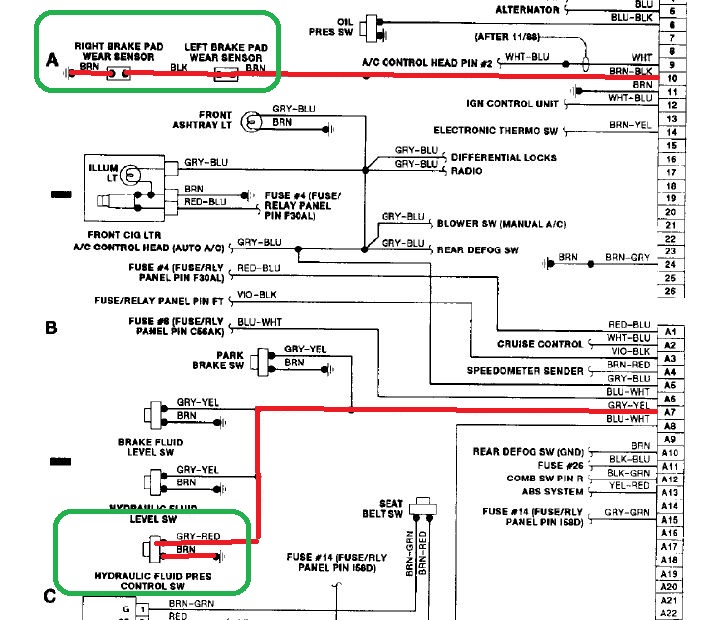

matsuro писал(а):Источник цитаты Отсоединяя один провод загарается знак заменить тормозные калодки.
ну так правильно - цепь размыкается, пропадает контакт, вот и загорается знак :crazy:

Датчик можно проверить?

LIS писал(а):Источник цитаты цепь размыкается, пропадает контакт, вот и загорается знак
тормозные колодки
а разговор то
matsuro писал(а):Источник цитаты восклицательный знак горит постоянно после заводки машины
схемка приложена

:-( спасибо за ответы. вот только в схемах я не шарю.. ((( мне механика ближе. :rabota1: причина в чём, в датчике или в другом? датчик только под замену?
поспрашиваю у тех кто в схемах шарит.

Нужно замкнуть между собой провода возле тормозных колодок.Значок погаснет.
