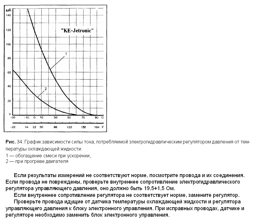

Хорошо. Пойдем по другому пути. Найдите на "пауке" 2-конт. фишку соленоида ЭГРУД-а, и в его разрыв (но важное условие - прогретый двигатель!!!) подключите амперметр на ток до 200мА. И посмотрите на цифры силы тока, и отпишитесь. :hi:

Ток ЭГРД завтра померю, сегодня всё мерял, а про него забыл, на счёт считывания ошибок, вроде всё делел как надо, там и вариантов то не много.

Ток ЭГРД на хх плавает в пределах 0.2-0.25мА

Коллега Grecki, посмотрите на табличку..

Тоесть на прогретом двигателе ток должен быть равен "0" ?
0.2 мА это не ноль, но близко и температура была не ровно 90 а чуть ниже.

.И вот ещё
Отсечку топлива можно проверить
По току на ЭГРД. При исправно работающем концевике заслонок, ток на ЭГРД, должен при резком сбросе газа стать на некоторый промежуток времени равным примерно 60 мА, с отрицательным значением.
Так вот и близко такого нет((
