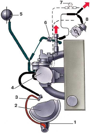

Короче, прошелся по вакуумным шлангам и нашел разрыв на стыке шланга и невозвратного клапана "6". А это ли причина покажет утро.

за "прогрев" в 1В3 отваечает биметалический привод воздушной заслонки. Присмотритесь - вы когда заводите холодный двигатель, в каком положении находимтся воздушная заслонка, и как она двигается по мере прогрева двигателя? И какое положение она занимает, когда вы газанете педалью? Скорее всего, в вашем карбюраторе "закоксовался" сам привод, или же не поступает охлаждающая жидкость в карбюратор.
Также, проверьте напряжение на приводе ("автоподсосе"...на боченке увидите провод). Напряжение +12В должно появляться только на время, пока двигатель не прогрелся до +45град., потом с этого провода "+12В" должно пропадать.

Никитосик, к сожалению, говорить о карбюраторе после того, как кто-то в нем покалупался, да еще и в рамках интернета... :? единственное, что я вам могу порекомендовать, это проверить на исправность и целостность прокладку-вставку под карбюратором (№7), целостность прокладки впускного коллектора (№10) и нет ли подсоса воздуха через подогреватель-"ёж" (№1).
