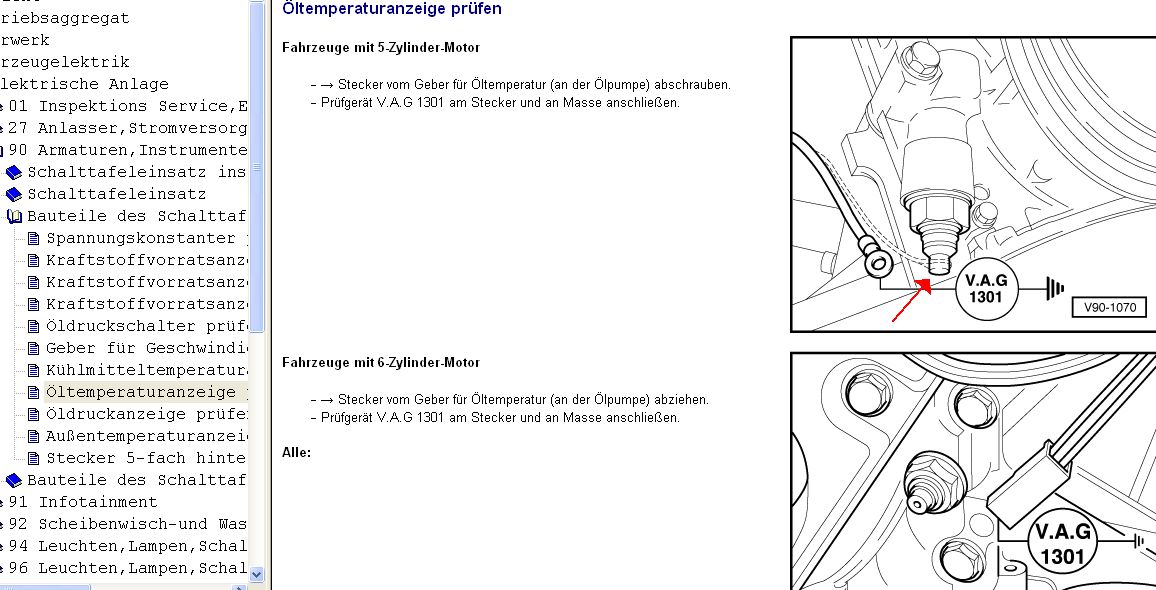

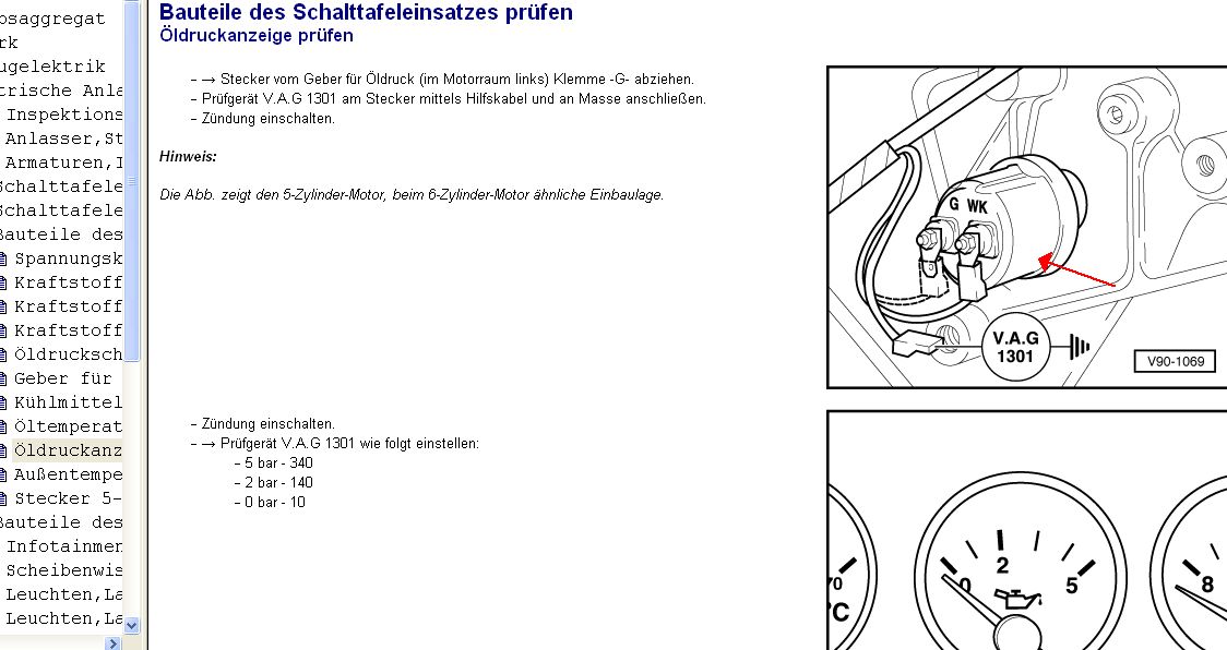

Надо модеров попросить что бы почистили а то по теме то ничего толкового нет, у меня на моем унитазе датчики давления находятся район где второй цилиндр на блоке, но у меня нет датчика температуры масла, если полная панель то там и датчик как помню другой совмещенный как на С4, хотя может и ошибаюсь, пойду инфу порою если что найду свисну.
Добавлено спустя 55 минут:
Так ни хрена конкретного не нашел но нашел на более новые но как помню так было и на старых тут ничего не могу сказать, датчик температуры находится на маслянном насосе где редукционный клапан с правой стороны по ходу движения а датчик давления с левой стороны двигателя и по моему на С3 он имел такой же вид но могу и ошибатся тут помню там нет.

Вот эти датчики я и имел ввиду.

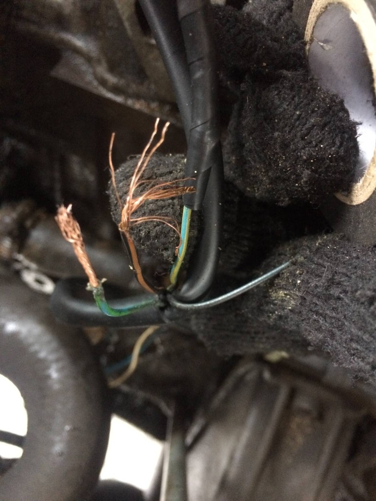

Помогите пожалуйста с подключением проводов температурного датчика на ауди 100 с3.Фишка сгорела.Дело в том что у меня 4 провода а датчик новый на 3.чёрно-коричневый,чёрно-белый,зелёно-синий,жёлто-синий.Куда какой провод не знаю.

Сообщение BlackDrozd » 17 фев 2019, 13:29
Спасибо.Подключил,всё работает.Может кто подскажет почему постоянно перегорает реле бензонасоса?Замыкаю напрямую-насос работает,заводиться.Раньше оно и сгорело из-за замыкания в температурном датчике.Поездил пару дней и опять сгорело.Перед этим в салоне пару раз чувствовал запах гари который пропадал.Снимал крышку трамблёра,там всё хорошо.Я так понимаю где-то сидит короткое замыкание?
