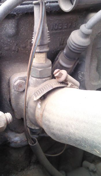

Помогите определить датчик
Сообщение vesant » 17 июл 2014, 17:44
Сотка 1983 год, седан, 44 кузов, WC 2.144.
На шланге охлаждающей жидкости два датчика снизу красный двухконтактный30/40, нашел его по каталогу,
а сверху одноконтактный (или отломан контакт) не могу понять что за датчик. У кого есть подскажите ноиерок или назначение.
Сообщение DIA » 17 июл 2014, 17:50
В моем гавномете там стоит датчик ож для джетроника, управляет прогревом итд итп, двигло у меня пуля KU. Но у тебя как помню что то подсказывал КЕ джетроник там все по другому может быть.
Добавлено спустя 5 минут 30 секунд:
А нет по регулятору давления по фотке К джетроник, у меня там этот датчик и форму имеет другую сегодня или завтра сфоткаю.
Nike1
Сообщений: 259
Зарегистрирован: 04 мар 2013, 23:35
Авто: А100/44 2,3NF
Откуда: Могилевская обл. Горки
Сообщение Nike1 » 17 июл 2014, 18:55
Нижний на фланце датчик это на приборку. Верхний одноконтактный должен быть (везде почему-то поразному) на управления К-джетроником.
+375336215381
vesant
Сообщений: 18
Зарегистрирован: 08 апр 2013, 12:43
Авто: Ауди 100 WC 2.1 1983
VIN: 22222222222222
Сообщение vesant » 18 июл 2014, 13:41
Nike1 писал(а):Нижний на фланце датчик это на приборку. Верхний одноконтактный должен быть (везде почему-то поразному) на управления К-джетроником.
Как раз нижний (красный) и отвечает за прогрев, он включается при температуре двигателя от 30 до 40 градусов, тем самым выключая систему холодного старта.
А вот верхний (непонятного цвета) возможно с приборки. Возможно,дает разное сопротивление с корпусом при нагреве. Попробую отключить проверить.
Сообщение DIA » 21 июл 2014, 09:42
Не знаю у кого как, у меня вот так в оригинале двигатель KU верхний скорее всего на приборку нижний на управление впрыском при его отключении пропадает холостой ход. Тот что на руке нижний.

Сообщение Nike1 » 23 июл 2014, 15:20
В этом месте моторы KU и WC разные.

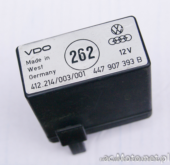

Помогите плиз, немогу создать свою тему, помогите найти где купить б/уРЕЛЕ АУДИ 100, НОМЕР 262 447907393B
Сообщение pavlik_666 » 31 июл 2014, 19:08
Помогите плиз, немогу создать свою тему,простите что у вас тут помусорю,помогите найти где купить б/уРЕЛЕ АУДИ 100, НОМЕР 262 447907393B
Сообщение MAXIMILIAN » 31 июл 2014, 20:18
pavlik_666 писал(а): где купить б/уРЕЛЕ
По разборкам позвони.У меня на мерсе похожая стояла.На мерседес центре завинтили за реле 185$ на разборе взял за 10$.

Сообщение Nike1 » 31 июл 2014, 20:32
Новыми такие запчасти всегда очень дорого стоят.

Сообщение pavlik_666 » 01 авг 2014, 11:52
Nike1 писал(а):Новыми такие запчасти всегда очень дорого стоят.
мне загнули 540 баксов, обзванил кучу разборок только до минска еще не добрался

Сообщение Nike1 » 02 авг 2014, 13:46
pavlik_666 писал(а):обзванил кучу разборок только до минска еще не добрался
Это у тебя блок стабилизации ХХ. Спрашивай его на разборках. И ты бы указал буквенный код своего мотора. ;)

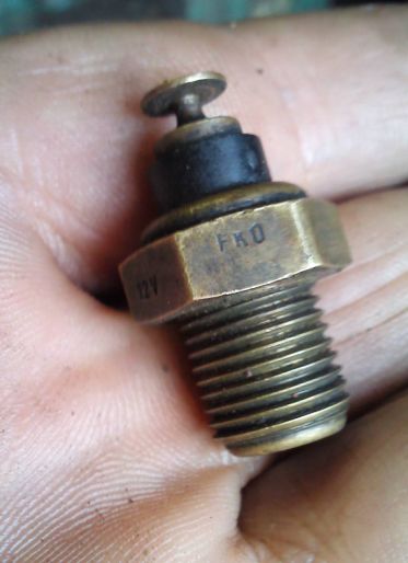

Сообщение Nike1 » 02 дек 2014, 22:25
DIA писал(а):Тот что на руке нижний.
Этот датчик для инжектора. Температурный, его еще называют "гвоздиком". :smile:

Сообщение vadim740 » 31 янв 2015, 20:37
Термопара это. на мозги сопротивление выдает при понижении или повышении температуры. Продаются с 1 и 2 контактами, но они одинаковые, все равно только 1 задействован
