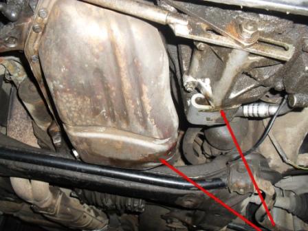

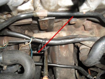

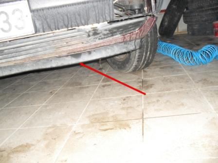

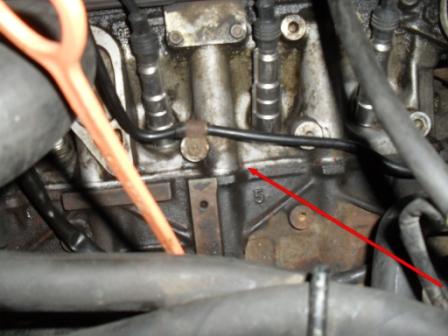

В общем с системой в роде разобрался что к чему подтекало по термостатом посадил чашечку и патрубок на чашечку, на герметик, и все ситуация успокоилось :) но радоваться было рано.....Появилась новая интересная проблема, потом начало капать из под патрубка бочка поджал патрубок....Далее чуть по позже было видно что подтекает из под верхнего патрубка.... В общем такая проблема....Значит на ( фото 1) заметил вот что, в этом месте постоянно появляется капелька после того как намотаешь км 25-30, но не капает, а точнее если капнет то один раз и все :? Ну я думаю нагнусь и посмотрю что там не че не увидел, посмотрел на поддон и близ его ( фото 2) какие то тоже жирные толи пятно тол ли капельки собирались, но на асфальте все сухо... Далее ( фото 3) открываю капот и вижу вот вот такую картину ,лужа жидкость скорее всего антифриз.... И на (фото 4) еще одна вещь Это что ? И есть Прокладка ГБЦ...Может она во всем виновата :cry: :cry: :cry: Не знаю, но сделал пока первый вывод что антифриз убегает во время давления в системе, т.е на ходу....Открыл капот и патрубки твердоватые ( пробка бочка новая СВАГ),но может быть и брак, друг говорит что не нужно так сильно закрывать, потому что воздух под давлением не сможет выйти, то есть пробка :u не стравит давление в системе, я объясняю что все это чушь и можно нармально плотно закрывать, Приоткрыл все таки послушал его и все равно патрубки дуются и на бачке появляются капельки от антифриза. А и еще когда садил на герметик термос то слил много антифриза+ ртом в бачок еще много выгнал.....В итоге где то литр антифриза уже обратно залить не мог :unknown: :unknown: :unknown: Настораживает серьезно, говорят система завоздушина....А кто то грит что радиатор печки засрана пора менять.
Значит мой вердикт таков теперь грешу на прокладку ГБЦ.... возможно где то пробита и под даже не большим давлением попадают газы, пробка не успевает стравливать давление воздуха и вот это давление и находит слабые места, хорошо что они хоть есть еще, так бы радиатор пошел бы по :evil: И подтекает во время движения авто, а когда она останавливается и долгое время не едит, система остывает и давления больше нет ненужные газы в месте с анти фризом убежали через все щели и все течь во время стоянки авто изчезла.....Да и еще из выхлопной похожие капли идут....
Что вы про это можете сказать знатаки....

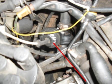

5 фото И что это такое? там написано печка...Какую роль это штука в печке играет ?

4 фото похоже она прогорела или подтекает
3 фото
2 фото
1 фото

по моему мнению печка здесь ни причём, а что за капли из выхлопной можно проверить легко(антифриз имеет сладковатый запах). если все же из выхлопной идет ОЖ тогда капец прокладке ГБЦ. ну а если нет тогда думаю стоит и помпу проверить.
