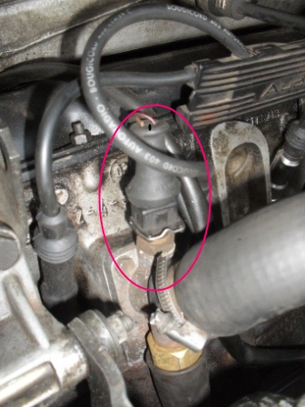

Вот данные по включению/выключению карлсонов на AUDI 90 тех лет при двухскоростной системе.

Сообщение Волосатый! » 27 окт 2012, 20:54
Что это за датчик ...И за что он отвечает ?

Сообщение igor33 » 27 окт 2012, 21:22
Температура мотора для мозгов.

Просто у меня температура на показометре 102-105-107. То есть, может если его заменить может будет более правдивая температура ? Тогда зачем нижний датчик :unknown: точнее датчик ОЖ. Ведь мне в роде говорили когда двигатель не показывал температуру, нужно заменить дачтик ОЖ, поменял и температура стала показывать....Или я что то путаю. Где ИСТИНА????!!!!!!

Сообщение igor33 » 28 окт 2012, 10:36
Истина в том, что за стрелку отвечает нижний датчик.

Сообщение Mig » 28 окт 2012, 18:52
В нижний датчик встроено два датчика. Один отвечает за загорание на панели при достижении критической температуры охлаждающей жидкости, второй за показания на панели приборов. Датчик показометра частенько начинает врать и затем полностью пропадают показания. На работе двигателя это никак не сказывается.
