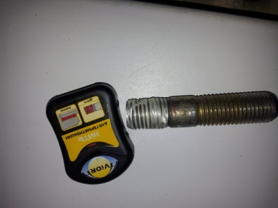

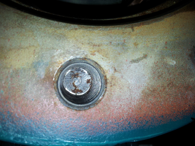

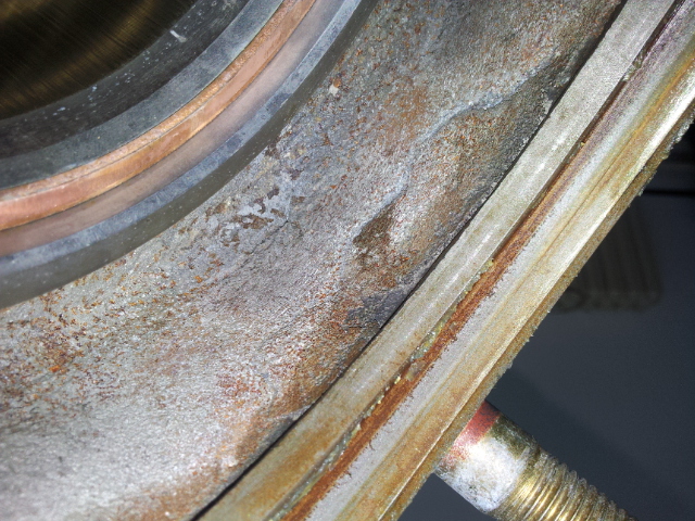

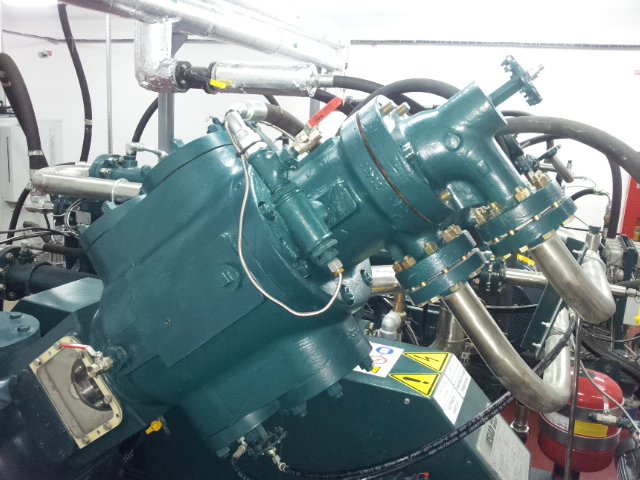

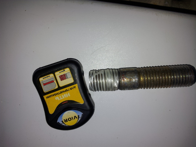

Вот сегодня выезжал к Клиенту. Поменял папку с документами на черный ящик со спец инструментом. Снял рубашку и брючки и облачился в спортивные брюки и спец обувь.
Поступила информация об утечке воздуха с третьей ступени воздушного компрессора, обслуживанием которых я занимаюсь.
В результате оперативно-розыскных мероприятий :)) была выявлена причина - пористость под одной из шпилек крепления крышки всасывающего клапана третьей ступени. На месте было найдено решение по герметизации утечки. Теперь опять можно облачиться в костюм и белую рубашку для работы в офисе с людьми.
[youtube]_vCQv4G4dUI[/youtube]
Фум нить решает любые вопросы
Поры внутри отверстия под шпильку
Внутренняя часть цилиндра
Вторая и третья ступени компрессора
