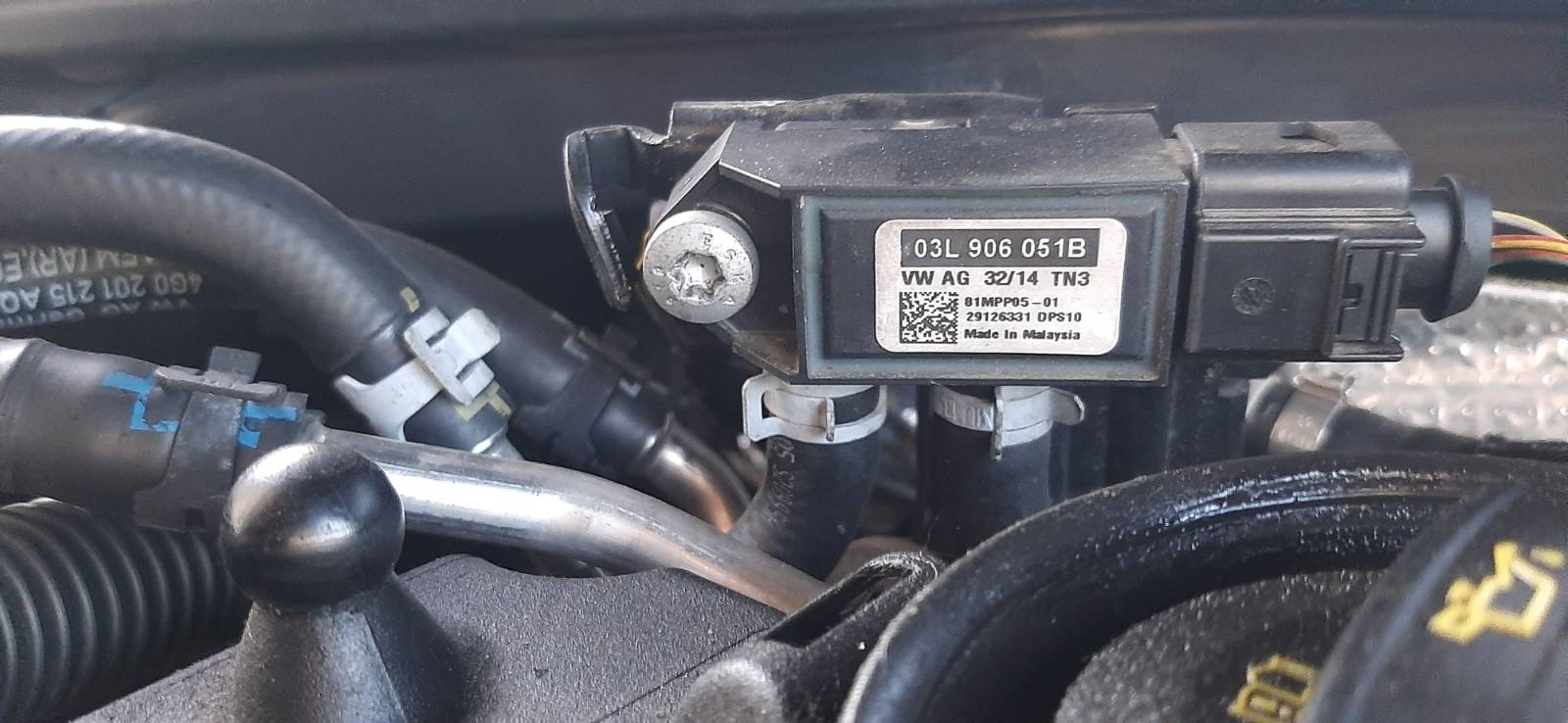

Пока нет, у меня тоже сажевый работает в штатном режиме. По датчикам то же все нормально, показывает 27% загрязнения. На форумах вычитал, что может быть датчик давления, хочу с него начать.

Я эту тему поднял вот тут viewtopic.php?f=473&t=59011 на просторах российских формах информации минимум, так как там не продавались с таким двигателем (если не ошибаюсь, только в 2015-2016 дизиляки реализовывались) у них более популярные модели с бензиновыми ДВС. Там рядом стоят два одинаковых датчика, местами я их поменял, ничего не изменилось, если будешь менять, то после установки его нужно будет калибровать через VCDS или ODIS. На просторах зарубежных форумах с такой ошибкой сталкивались люди часто, одна из причин, забитый теплообменник EGR.
Как часто у тебя выскакивает ошибка ? Регенирации проходят в штатном режиме?

Да в штатном режиме. Сейчас ошибка выскакивает каждый день, когда езжу по городу. Если по трассе проедешь, можно на пару дней забыть.
