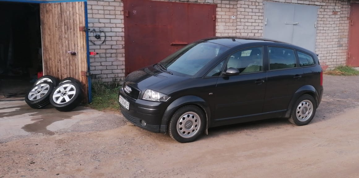

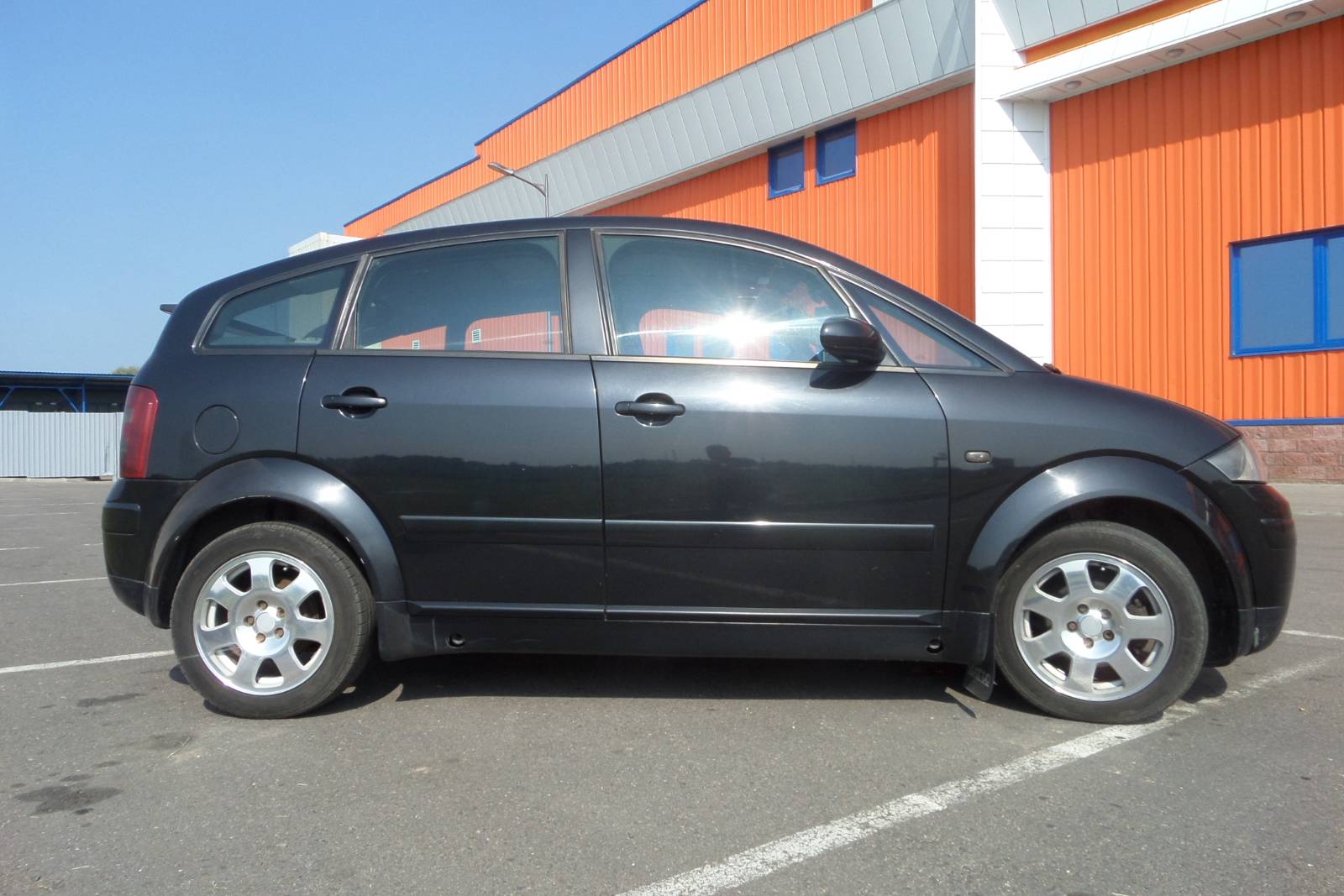

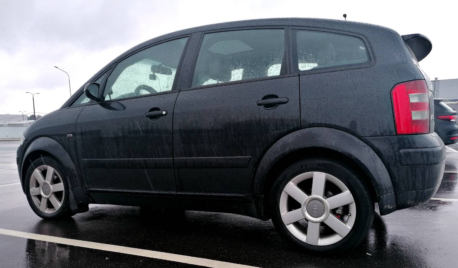

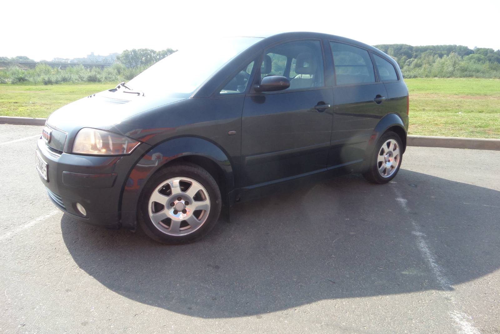

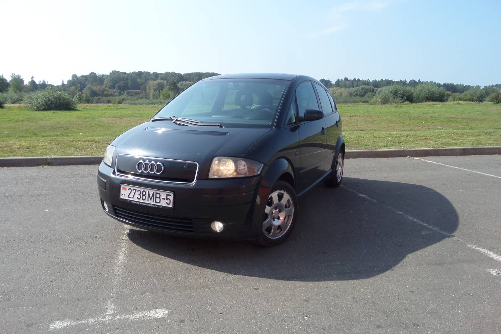

Итак, вот Ауди на которую я променял дизельную А6 С4 :pardon:
замазанный салон. Продавленные спортивные сидения

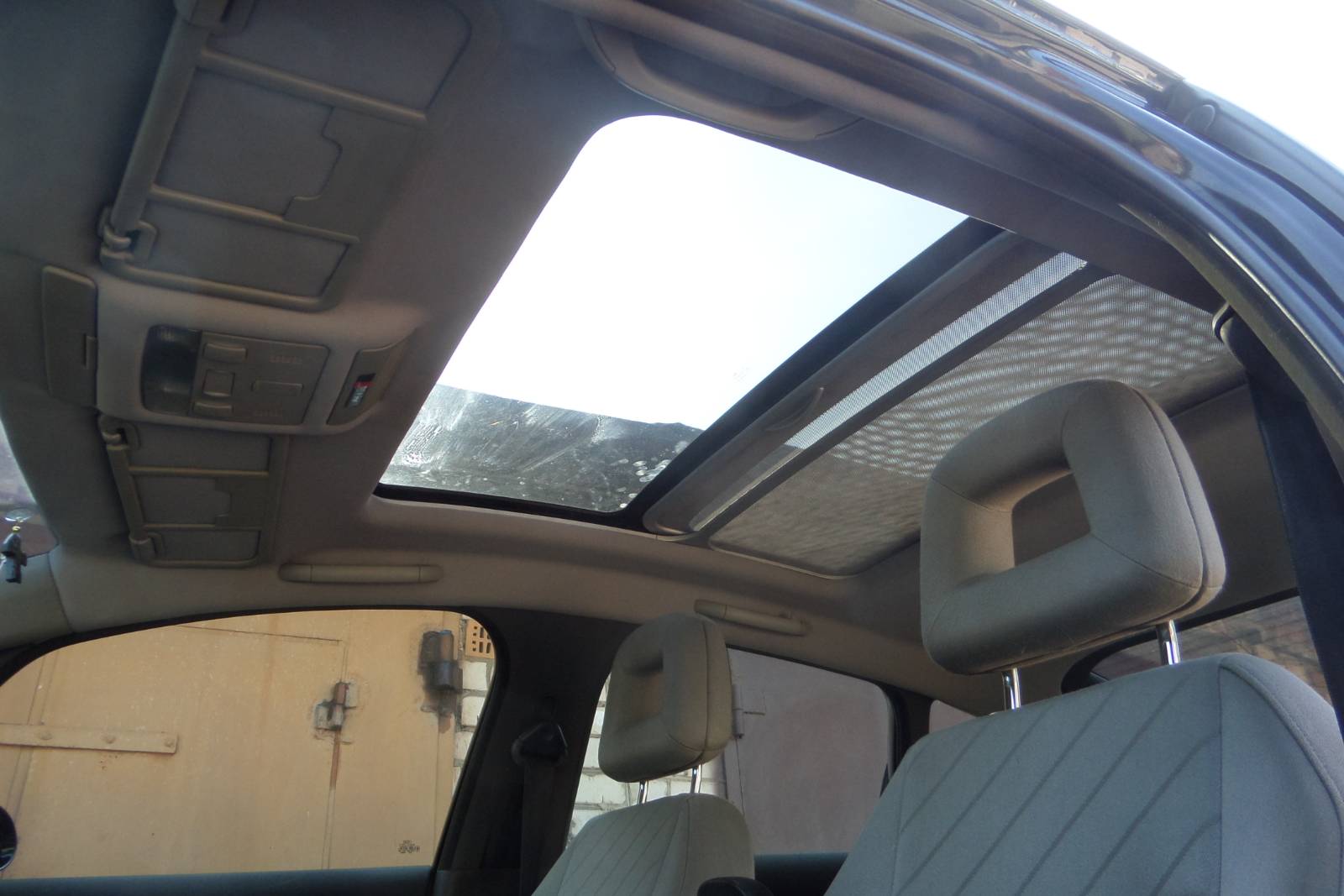

Панорамная крыша Opensky (не рабочая)

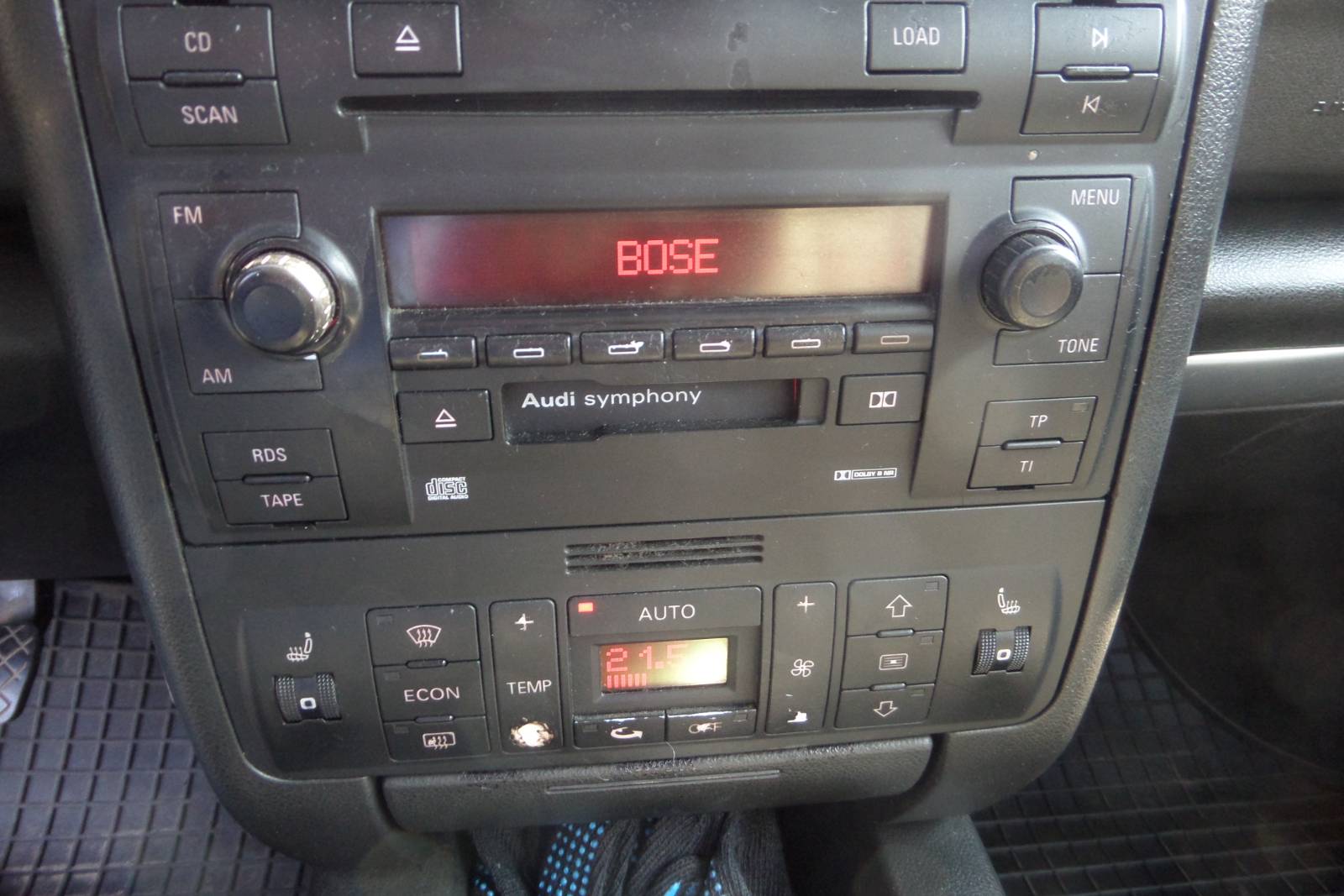

Магнитола 2din Symphony II
Спортивный трех-спицевый руль
Зеркало с автозатемнением

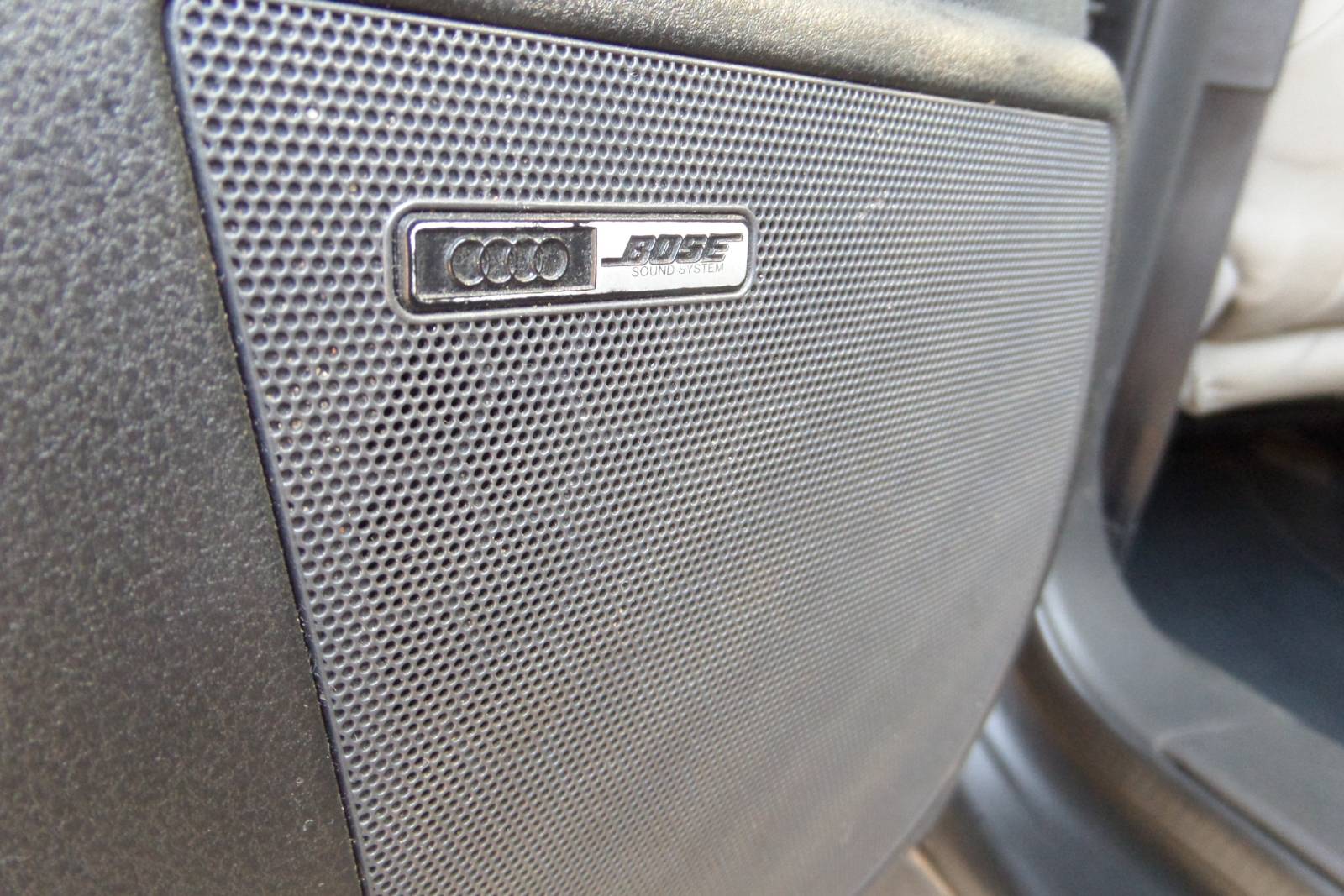

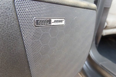

Акустика BOSE 8 динамиков + саб
►Панорамная крыша Opensky
►Музыка "BOSE" с сабом и 2DIN магнитолой Audi Symphony
►Спортивные сидения RECARO с эл.регулировкой и подогревами
►Спортивная кожаная рукоятка переключения передач
►Спортивный кожаный 3-хспицевый руль
► Круиз контроль
► Задние парктроники
► Противотуманные фонари
► Полка-отсек под ручник
► "Multibox" system — задние подстаканники
► Полный FIS Многофункциональный указатель/БК с системой контроля
► 12-ти вольтовая розетка в багажнике
► Зимний пакет
-обогрев зеркал
-обогреваемые форсунки стеклоомывателя

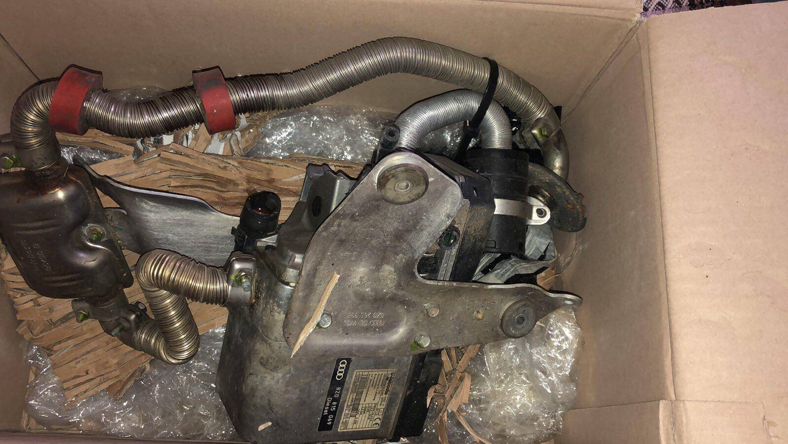

-догреватель Webasto (правда он спижжен — востановим!)
► 4 электро стекло-подъемника с дожимом
► Автоматически затемняющееся безопасное салонное зеркало
► Ком-кт для подключ. моб. телефона с громкой связью (правда самого телефона нет…)
► Кованные диски R15 - 8L0 601 025 M Редчайший легкий полированый премиум
Вес — 5,735 кг

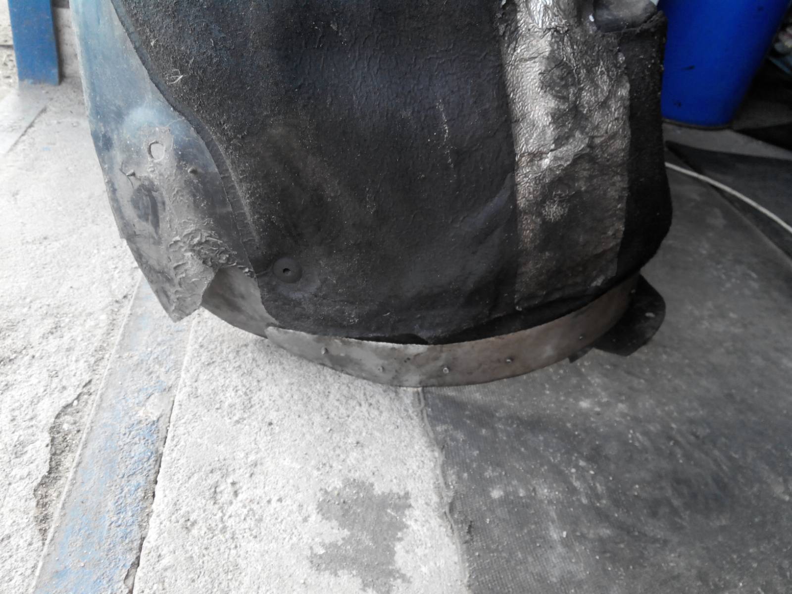

Немного про "косячки":
Много мелких "царапок" по кузову отсутствие мелких частей заглушек и элементов и тд..
Колхозная тонировка фонарей

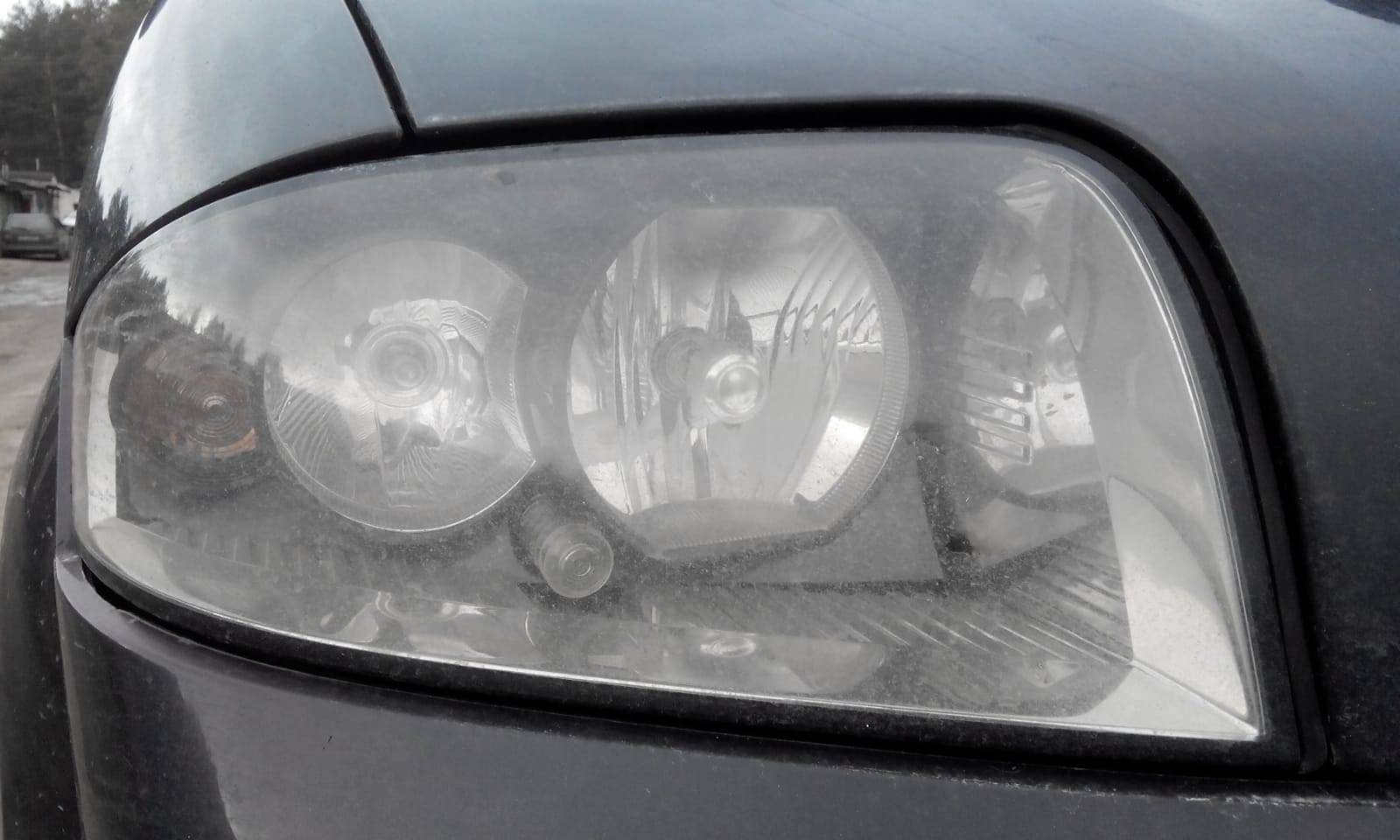

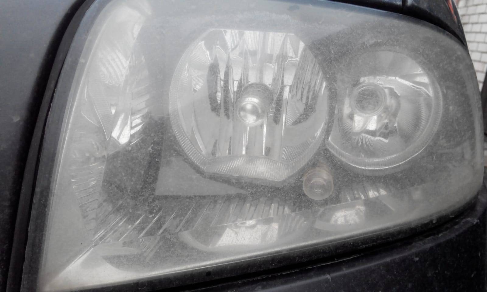

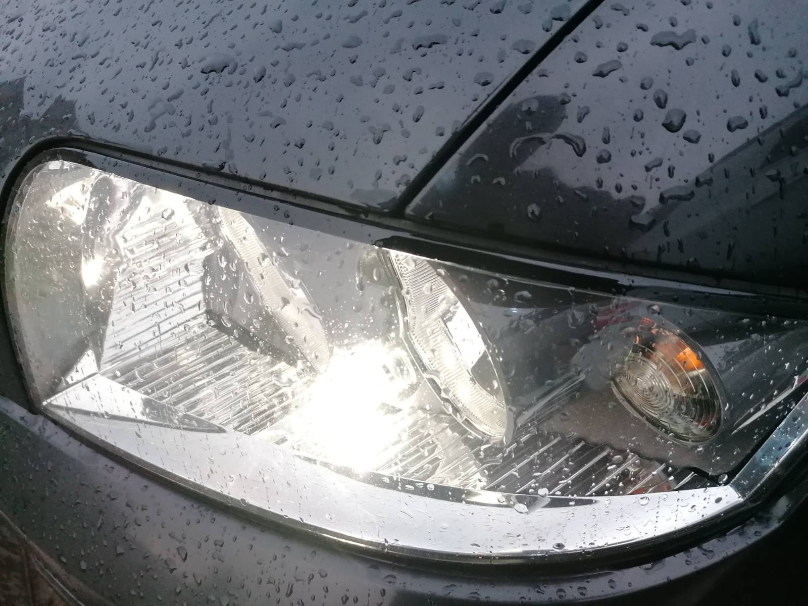

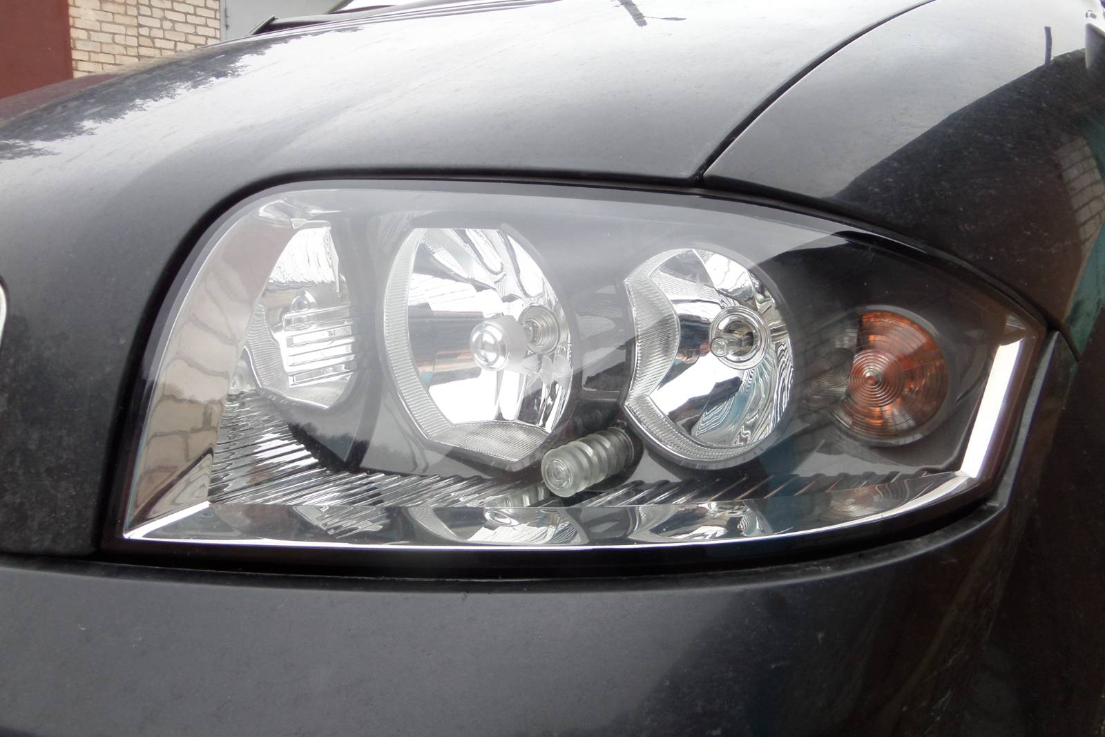

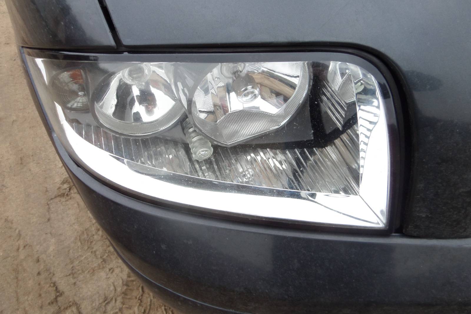

Затертые мутные фары
Украдена Вебаста, со слов бывшего владельца - бывшим-бывшим владельцем :-D

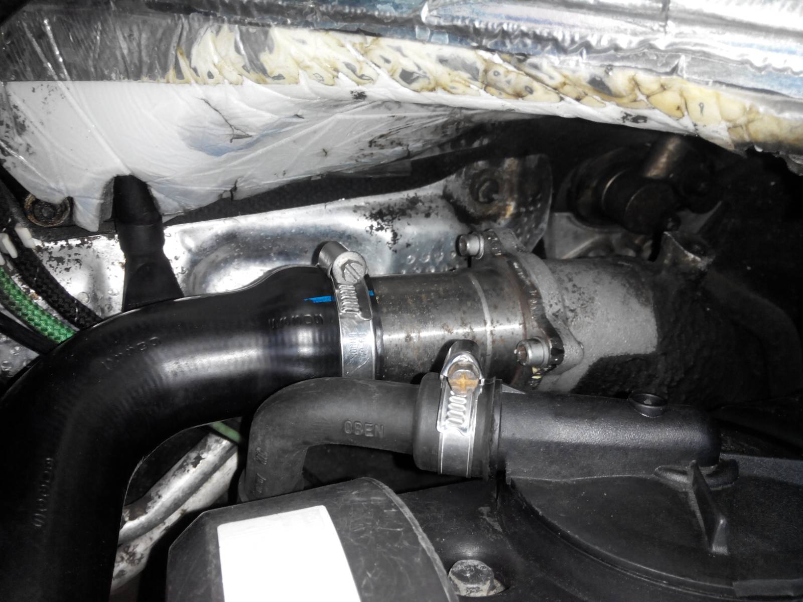

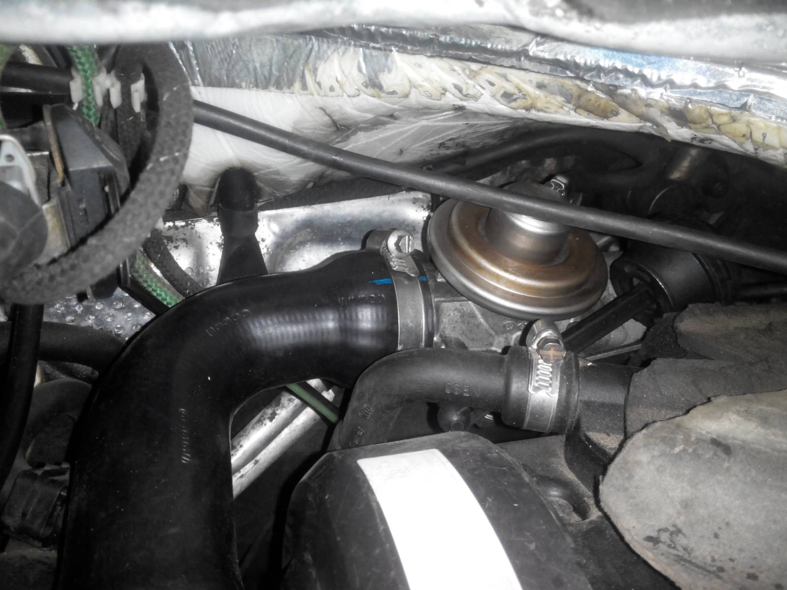

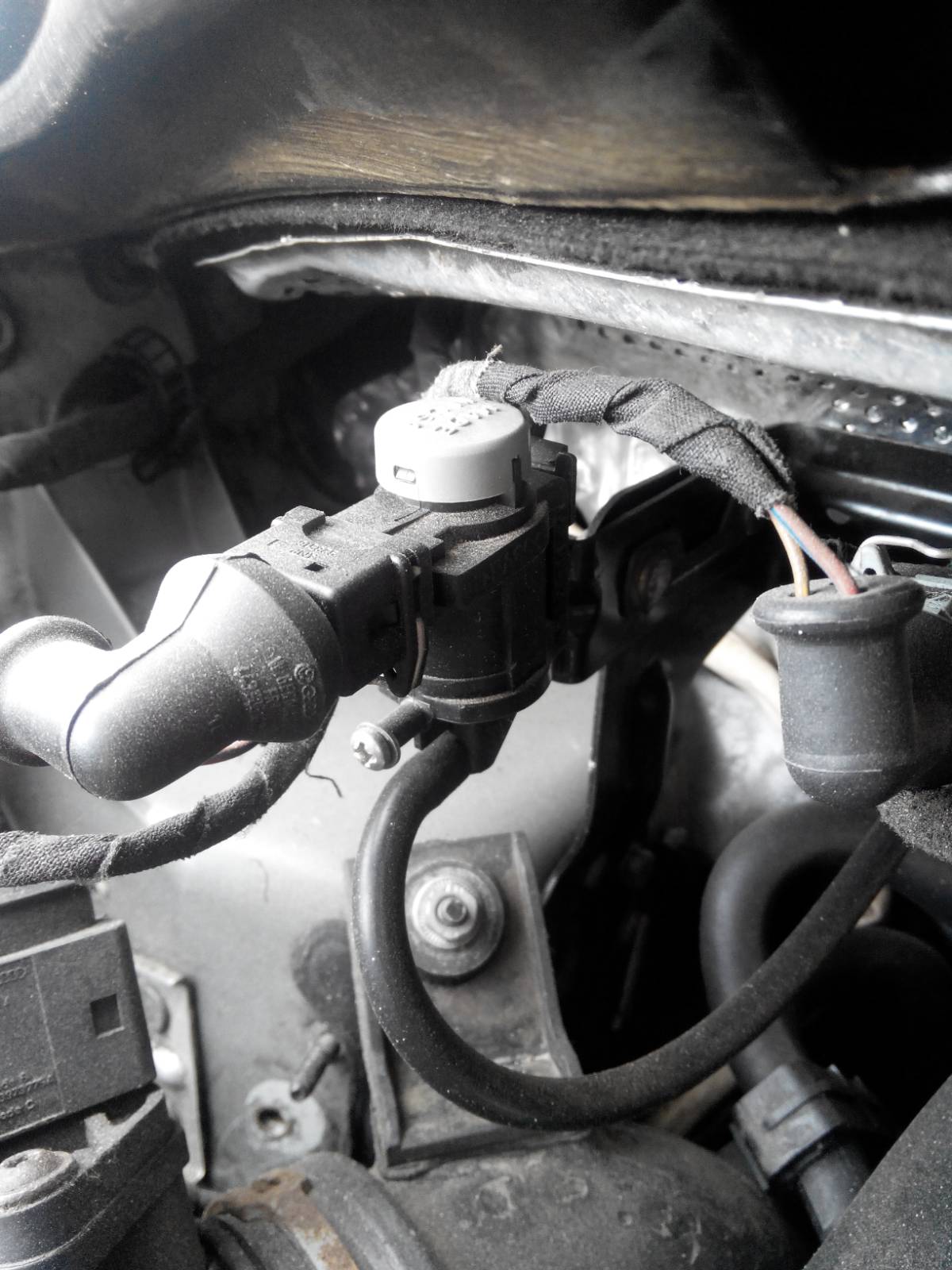

Украден ЕГР со всеми трубками и клапаном. Полузаглушен механически

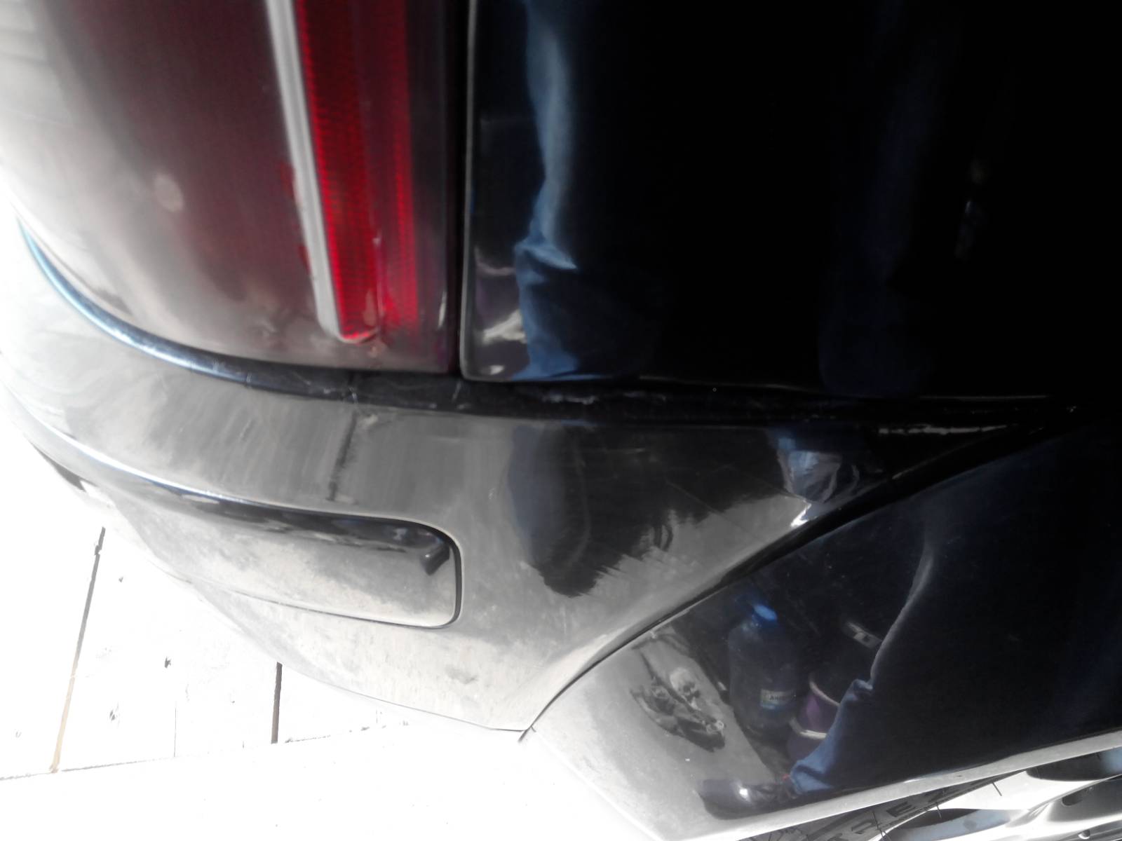

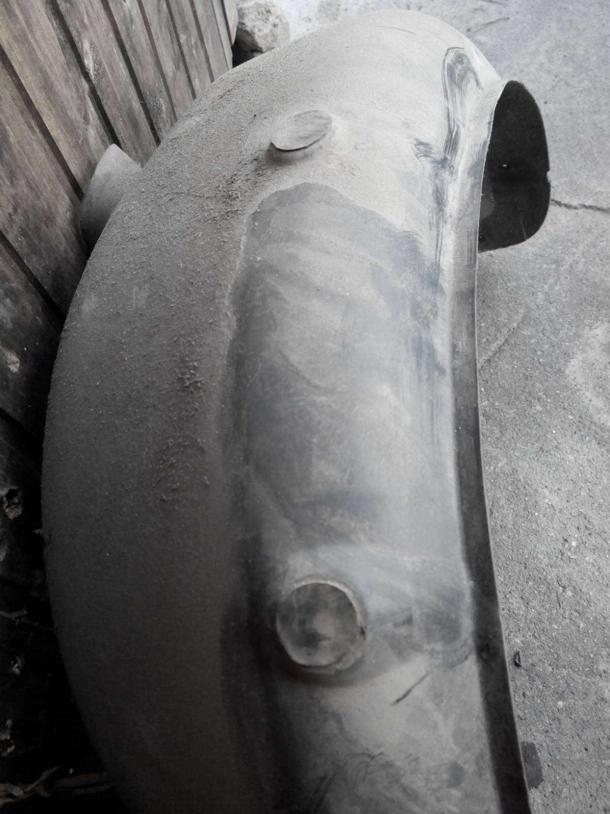

Был подмят задний угол кузова,со слов бывшего владельца - бывшим-бывшим владельцем :-D
Особо не заморачивались с ремонтом, налепили сверху как есть. А может побоялись алюминий выстукивать..Разобрал... внутри вроде криминала нет

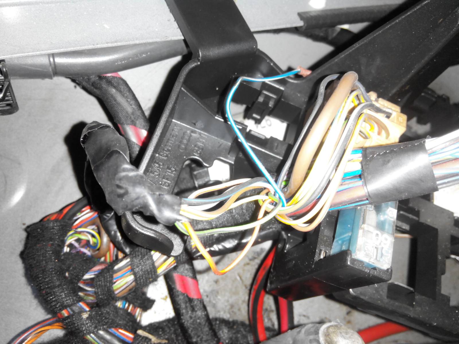

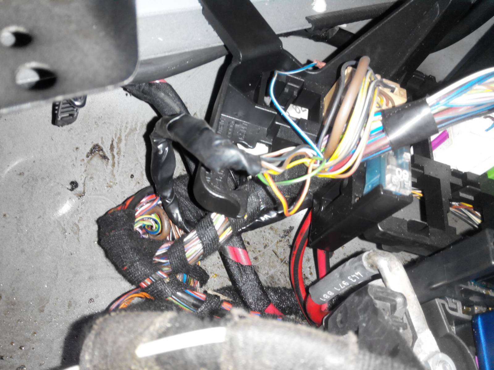

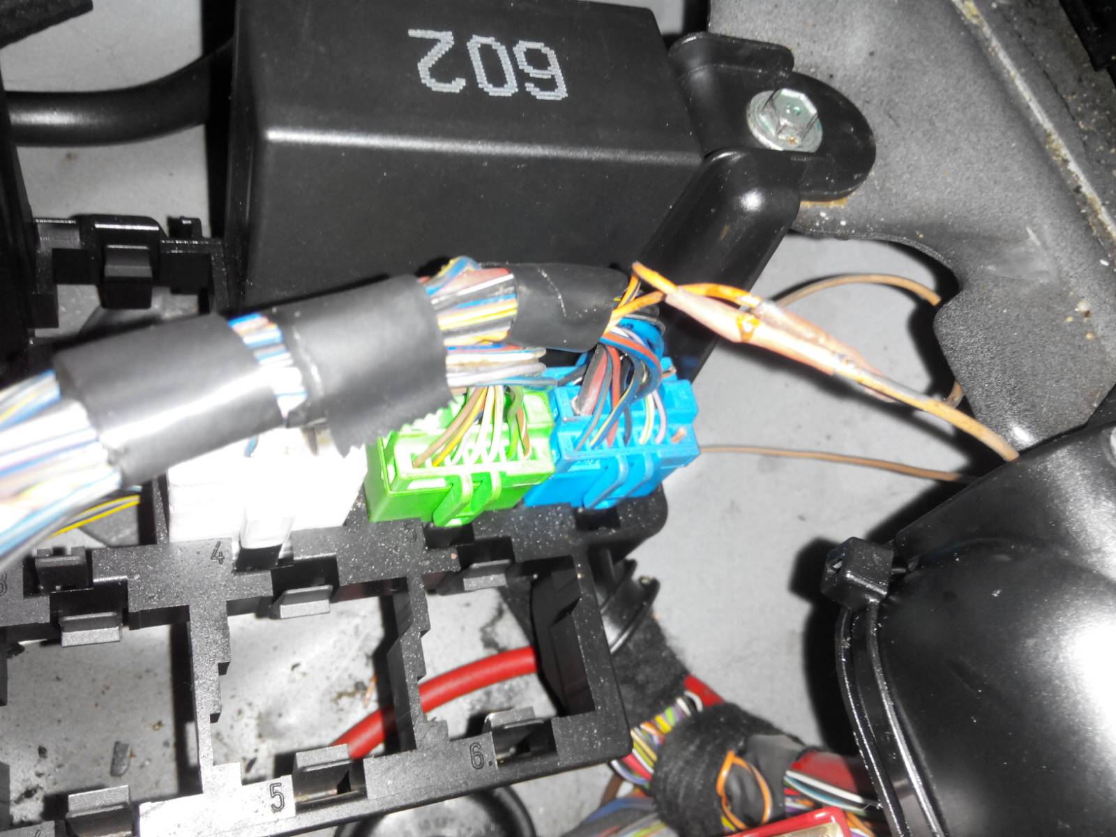

В отсеке ЭБУ и проводки что то искали :mad: со слов бывшего владельца - чинили круиз :-D
Как ни странно все пока работает :???:
про остальное в порядке обнаружения\устранения

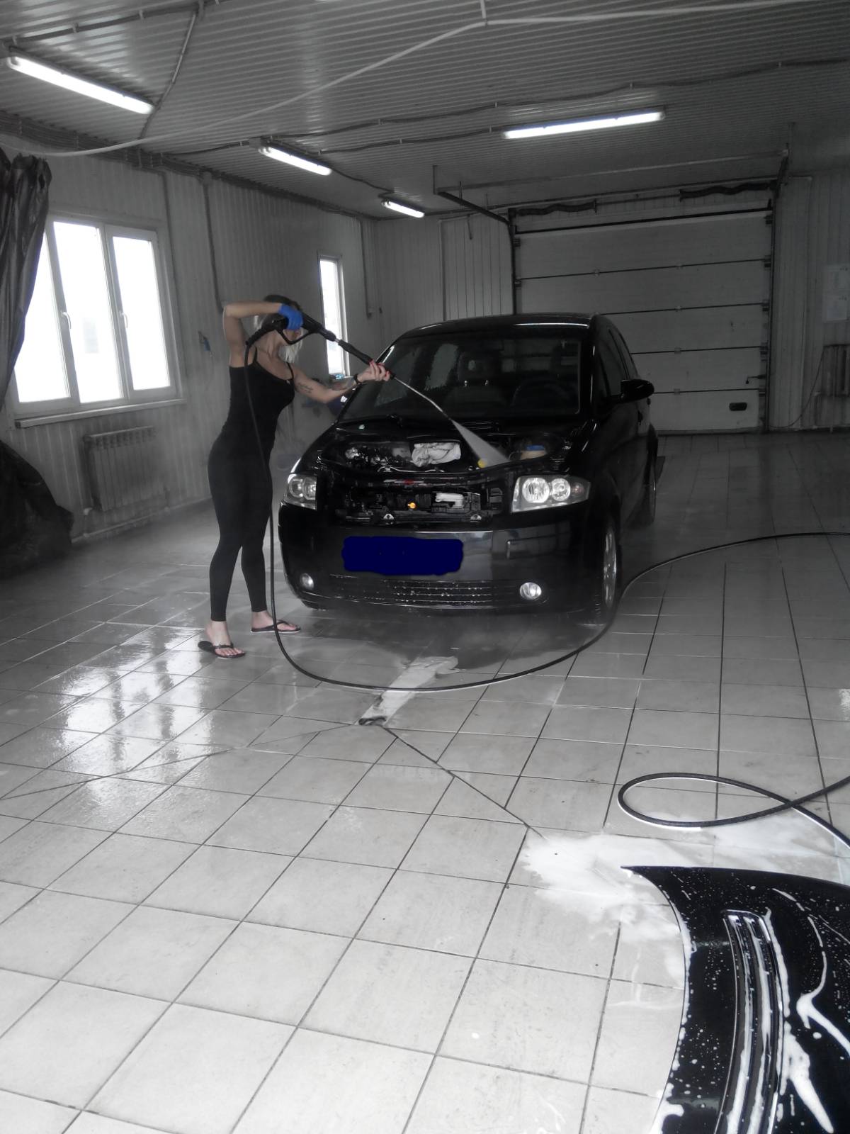

После покупки - мойка!

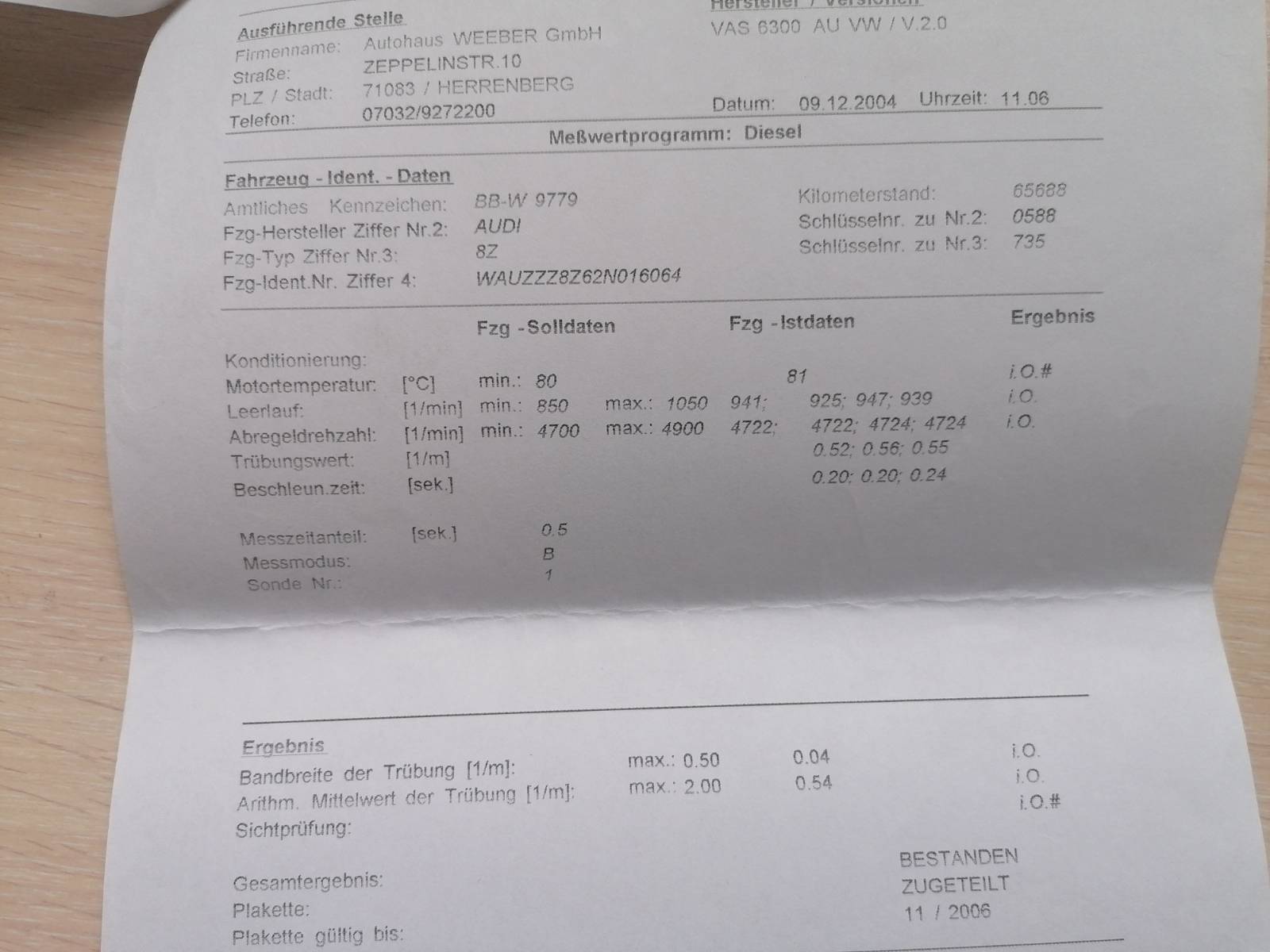

История обслуживания
Как видно из расшифровки ВИН дата рожжения ауди — 26.10.2001
Куплена первым покупателем 04.11.2001 в салоне Audi AG, Ingolstadt.
Там же 31.11.2001 произведен longlife-service
Ваделица 47-летняя (на момент покупки) frau — Gisela Garbers .
Первое обслуживание производилось в Audi Autohaus Weeber
09.02.2004 - пробег 43668 км (примерно 20тыс.км/од)
Следующая запись Hahn Automobile Ludwigsburg Audi
14.12.2005 - пробег 100325км (примерно30тыс.км/год)
Последующие записи Maier & Hutfluss KFZ Meisterbetrieb Westfalen
29.03.2006 - пробег 107624 км
17.07.2008 - пробег 139742 км
17.03.2011 - пробег 156486 км
Как видно, хоть авто и дизельный, но на родине не сильно эксплуатировался.
Средний пробег составил около 15тыс.км в год
Выписка о проведенных ТО:
09.02.2004 — сервисный пакет longlife
02.08.2004 — шиномонтаж, включая балансировку
03.08.2004 — шиномонтаж
09.12.2004 — сервисный пакет
передние тормозные диски VAG — 8Z0615301D
тормозн. колодки — 1J0698151E
винты — N10648301
09.12.2004 — TUV Dekra
29.03.2006 — сервисный пакет longlife
08.12.2006 — TUV Dekra
18.01.2007 — проверка АКБ \ авторадио
20.09.2007 — тормозные колодки, ступичные подшипники
28.11.2008 — Новый АКБ
28.11.2008 — TUV Dekra
23.06.2010 — Передний стабилизатор, втулки стабилизатора. климат.
15.09.2010 — Стартер
20.01.2011 — Ремонт Dekra

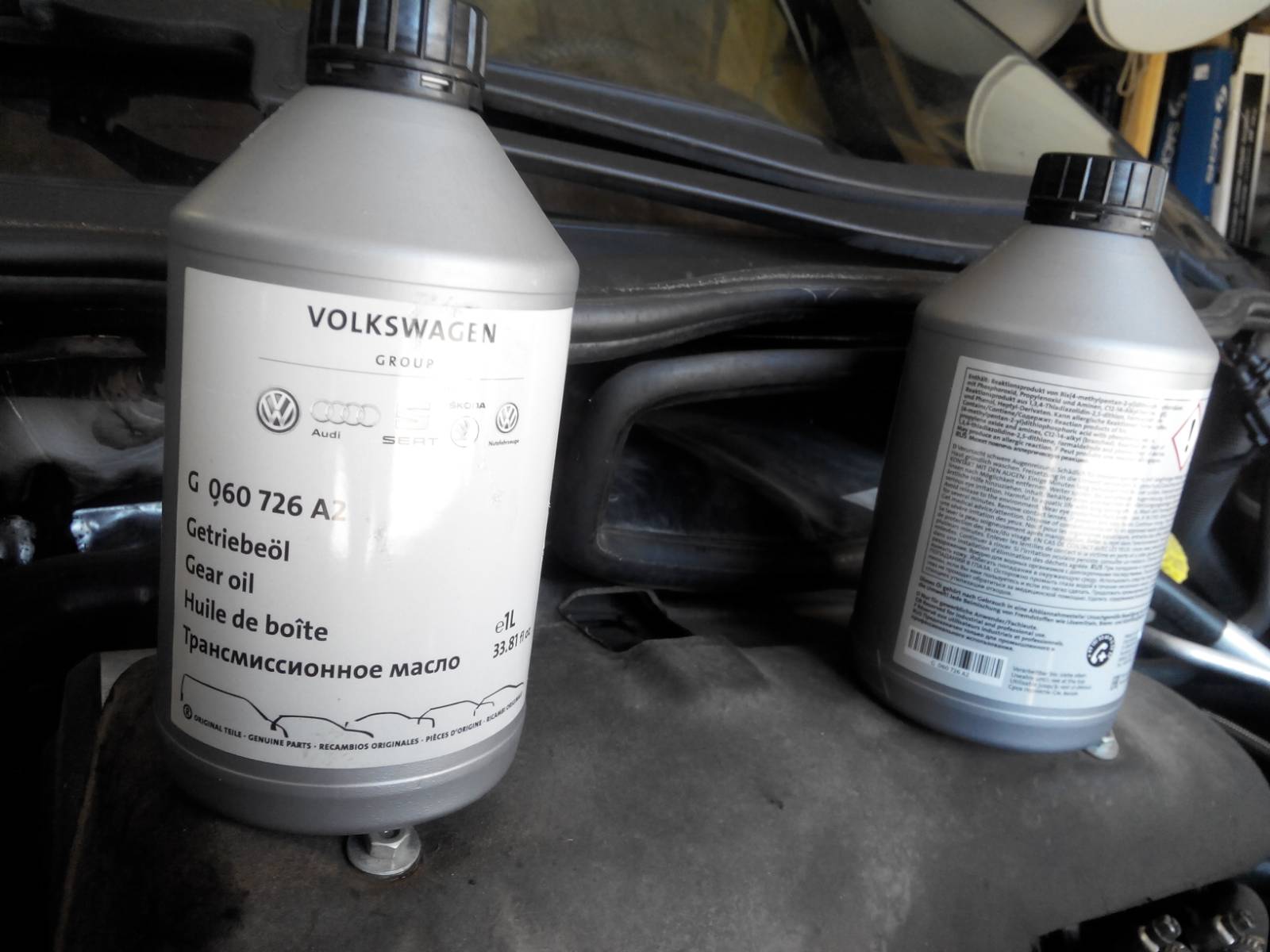

В профилактических целях заменил масло в коробке.
На замену купил 2л. оригинального трансмиссионного масла VAG G 060 726 A2 GL-4

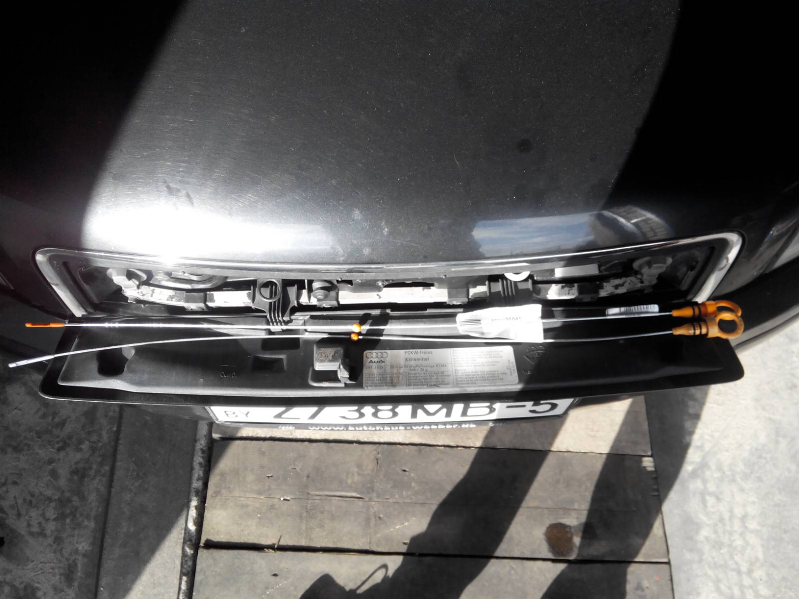

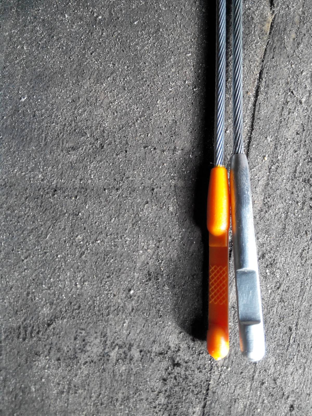

Щуп достался отреставрированный, из нержавейки :good:
Но после того как слилось мало масла а при заливе 4л (при положенных 4,2л) показывал выше "мах" — решил перестраховаться !
Заказал оригинал — VAG 8Z0115611E
Сравнил со старым,сделал на нем "пометки" и пока отложил его про запас

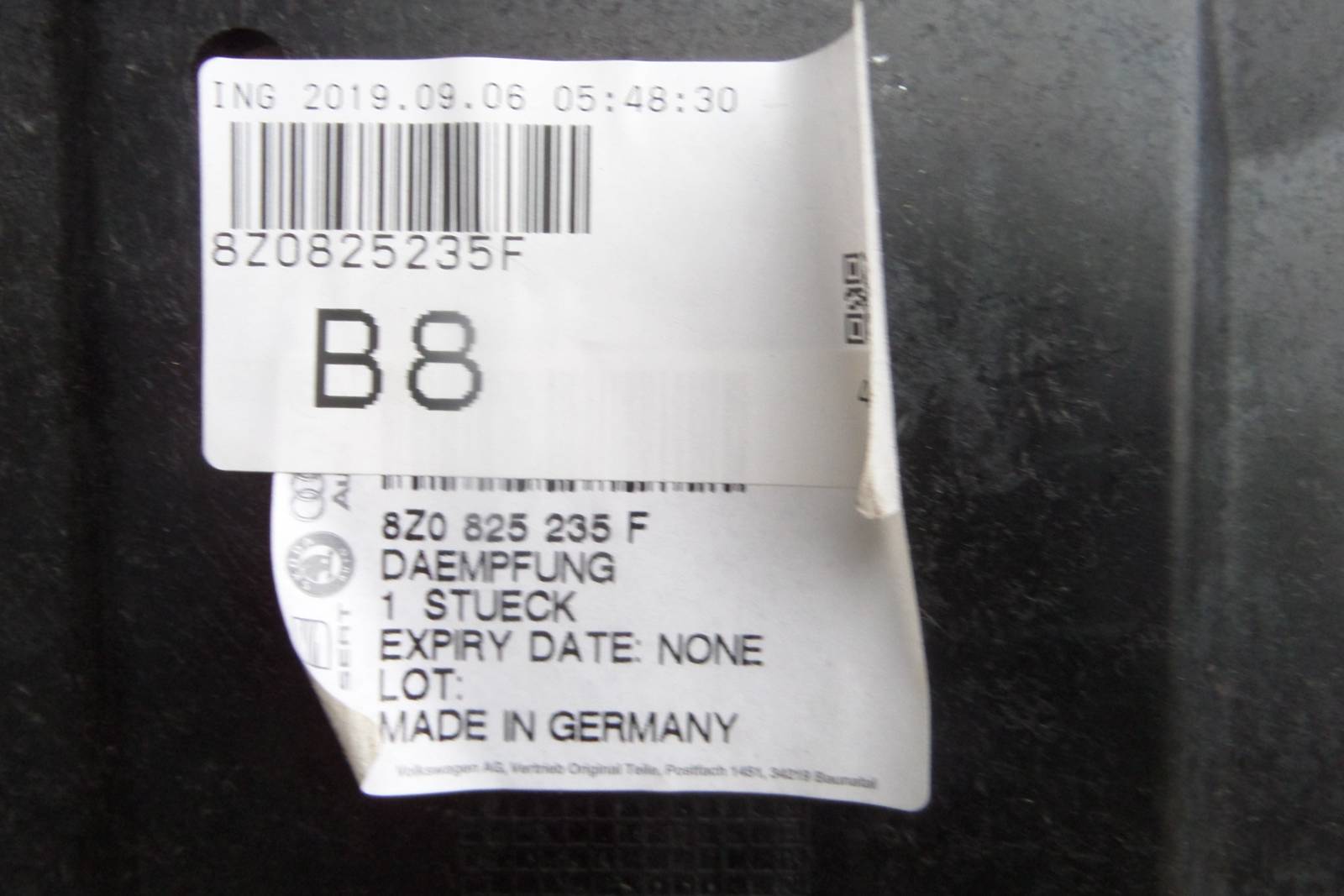

Осень 2019г

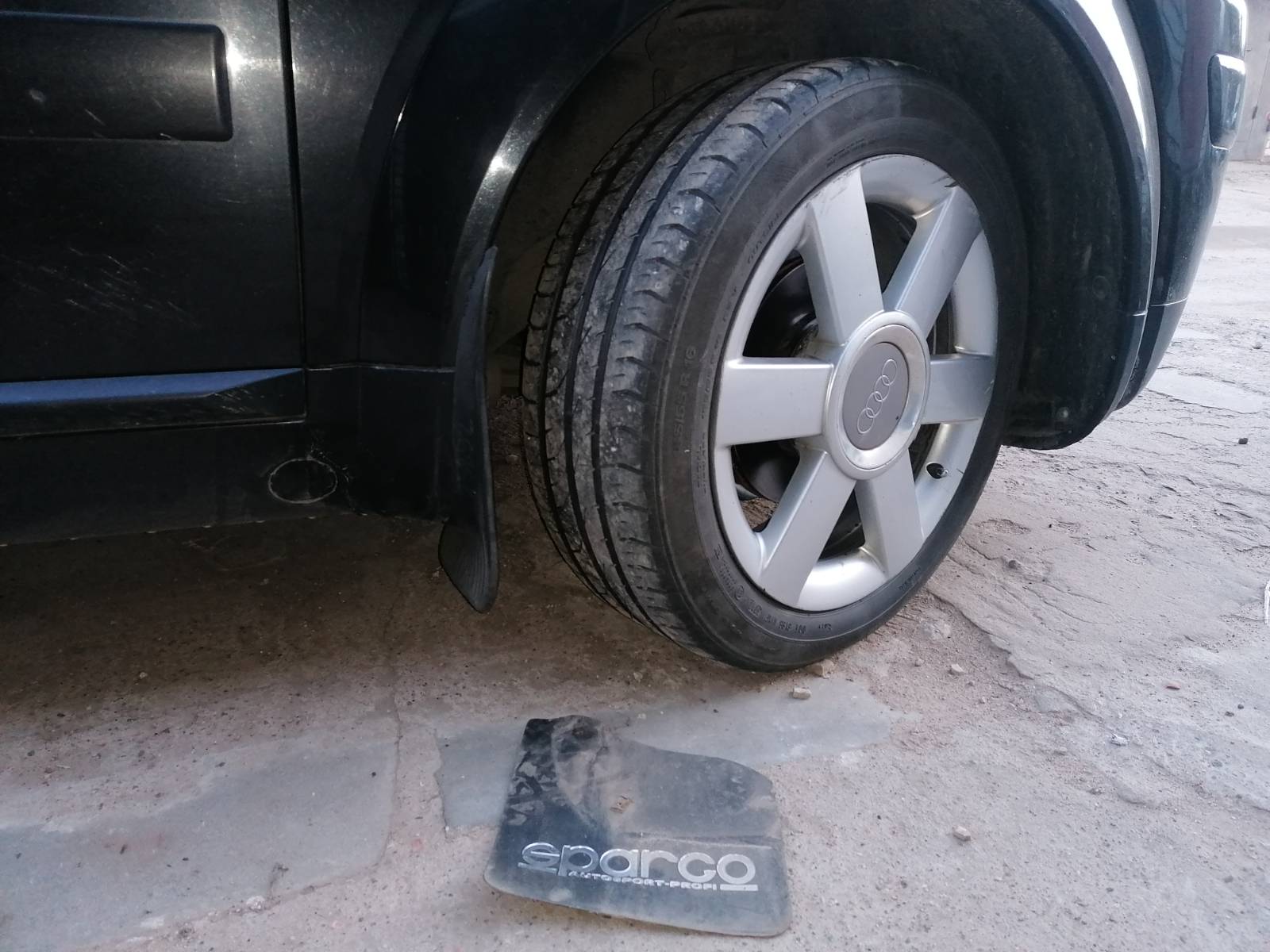

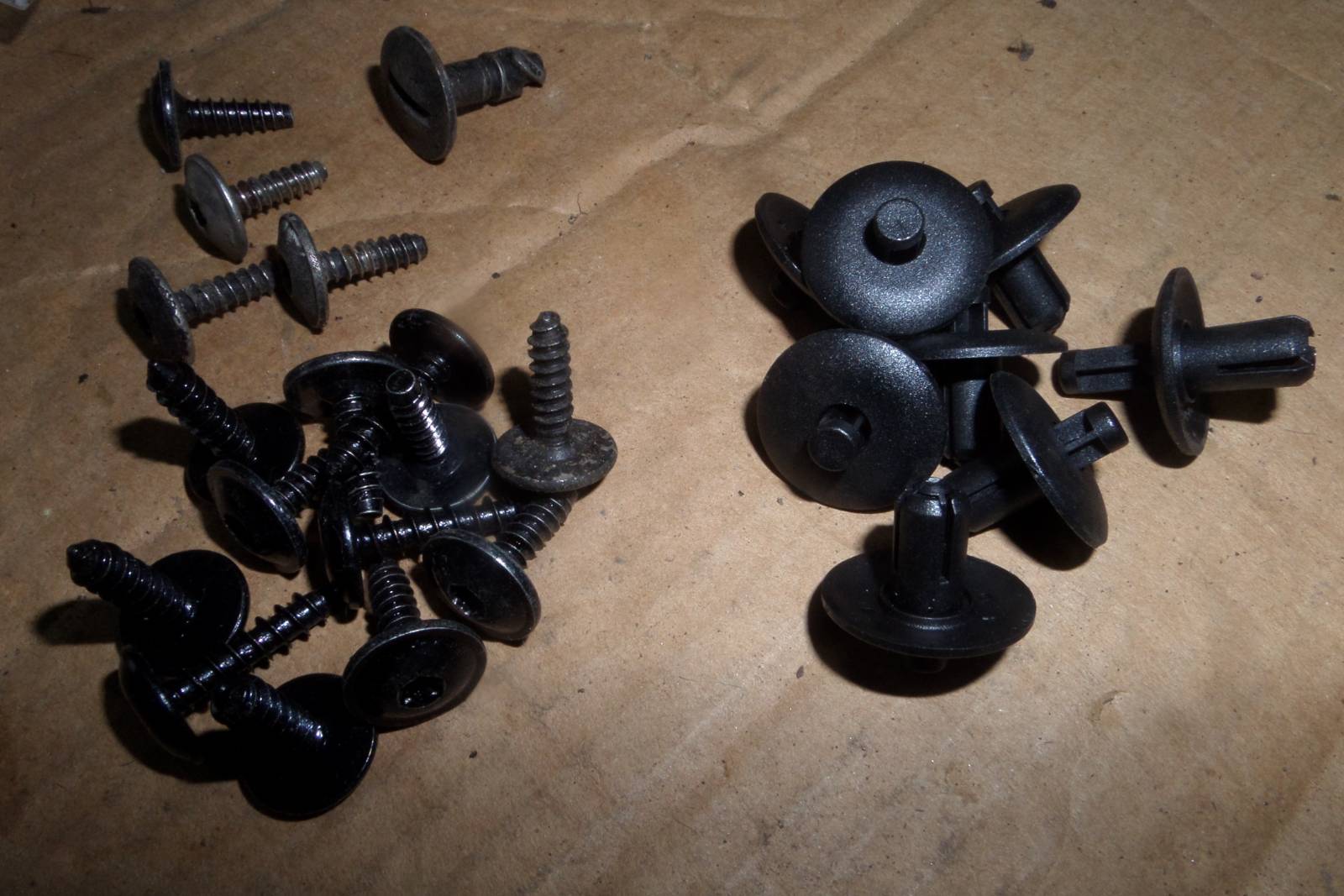

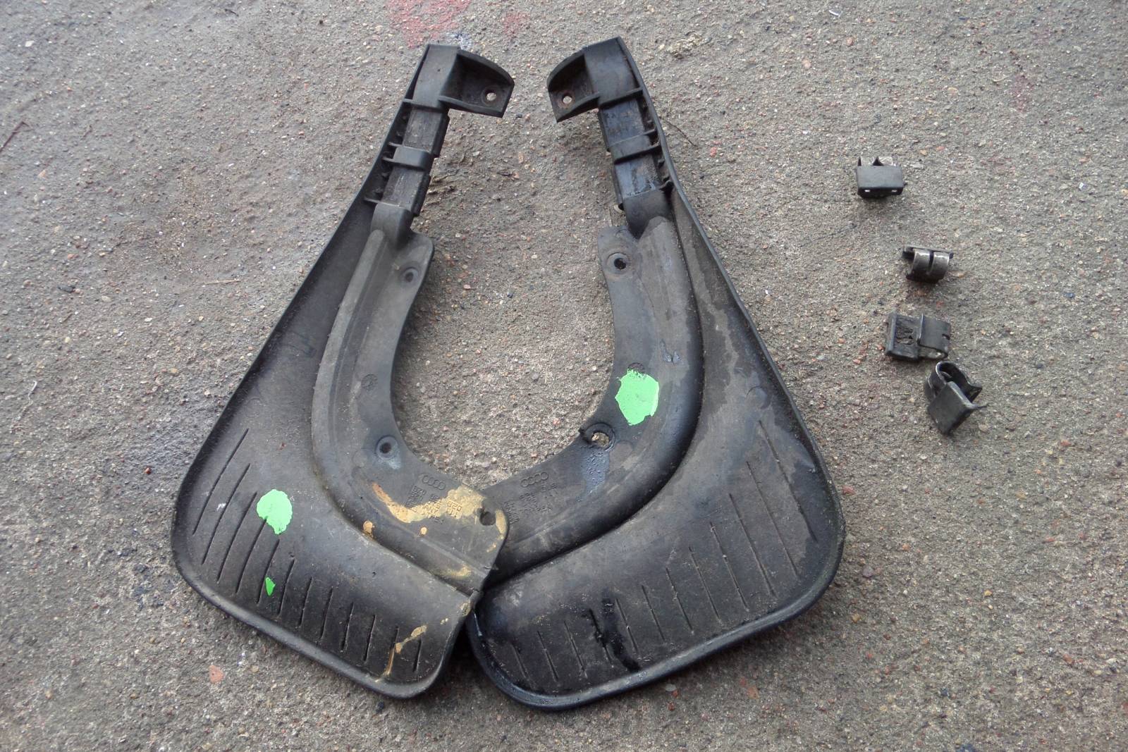

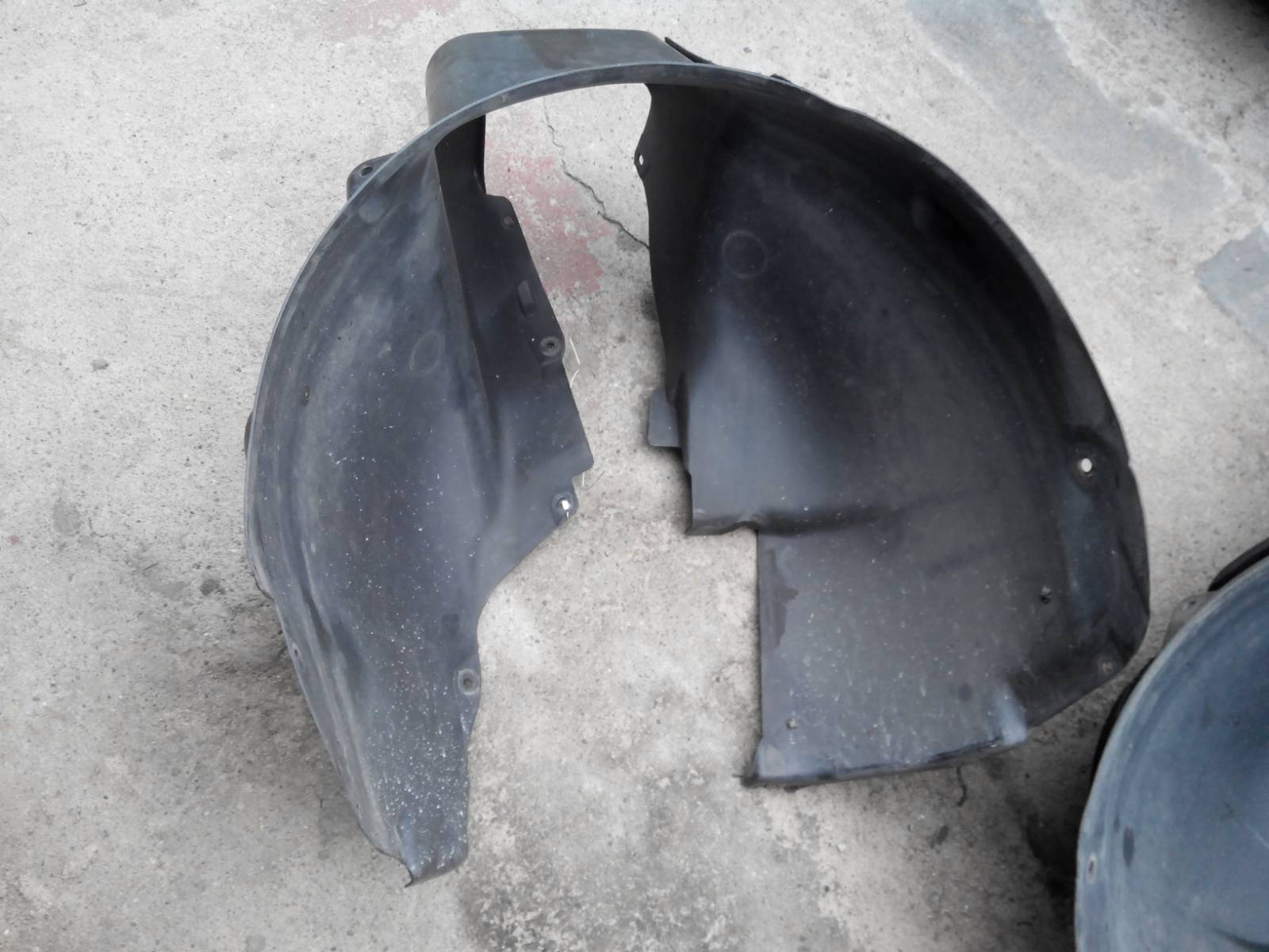

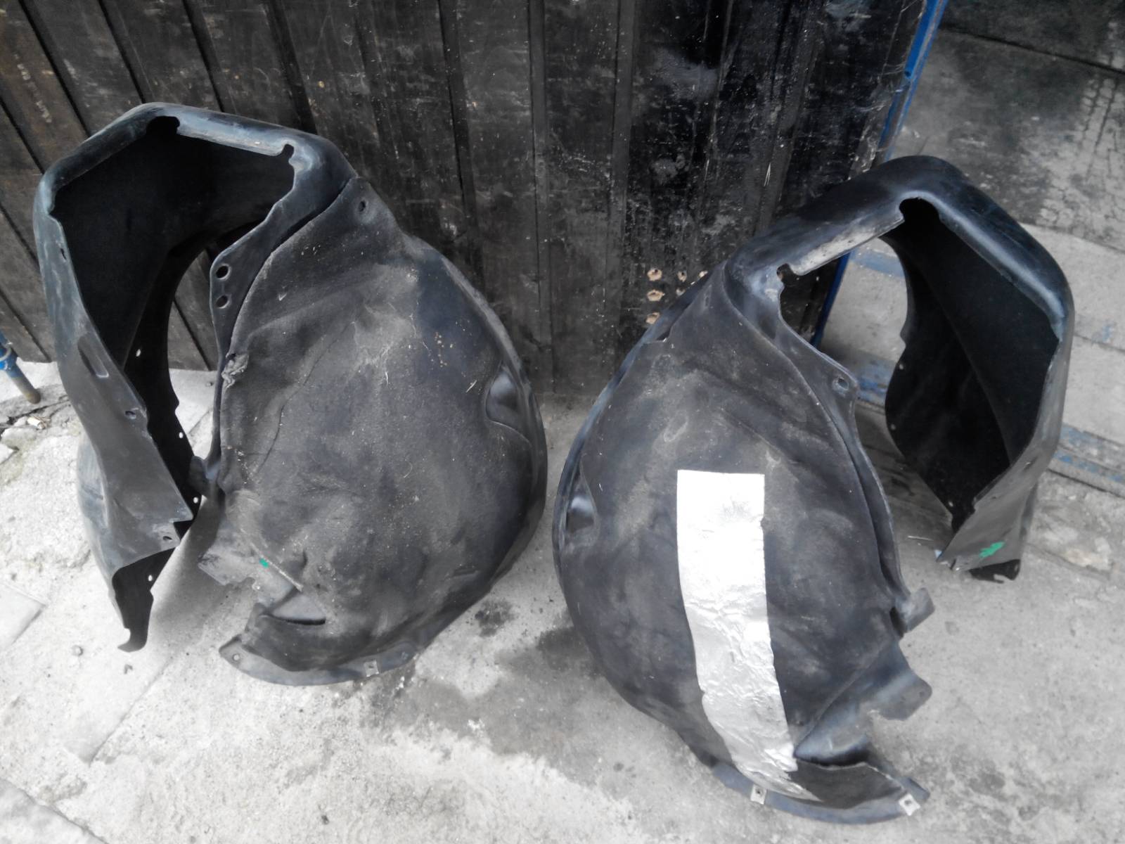

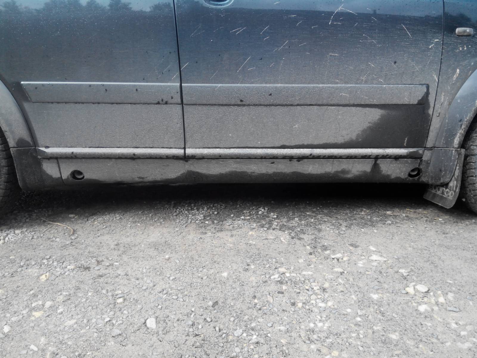

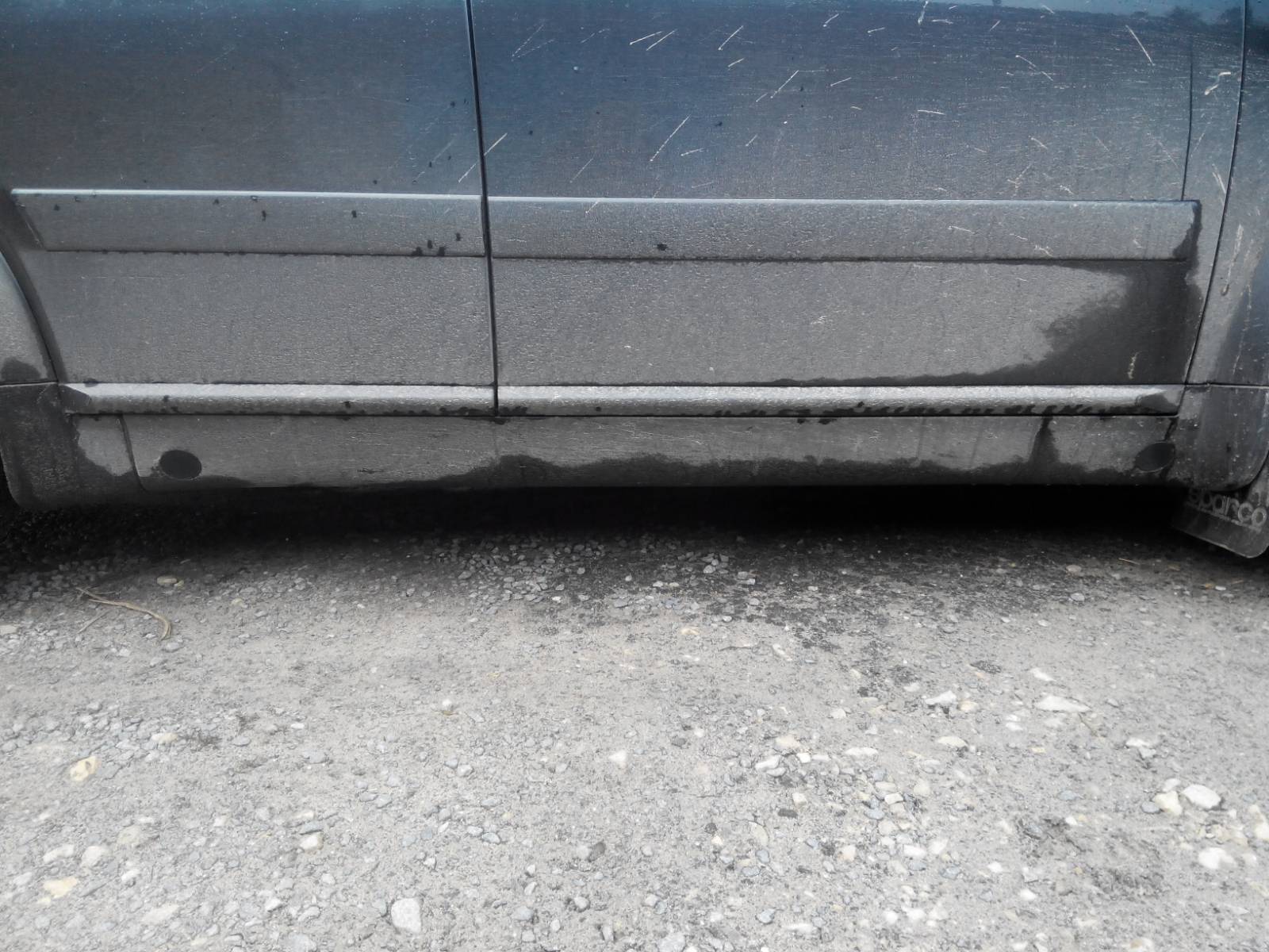

"Прошерстил" разборки и заменил немного деффектных деталей отвечающих за душевное спокойствие :) и защиту подкапотного пространство от пыли\грязи
Передние подкрылки "Hand-made c алюминиевыми вставками" - заменил на нормальные - 25уе пара
Заглушки отверстий под домкрат. Новые заглушки полгода назад еще продавались, теперь исчезли с продаж :( Но удалось купить всборе с накладками на порог по цене заглушек ( это еще больший дефицит - ложим про запас) :good:
- 20уе

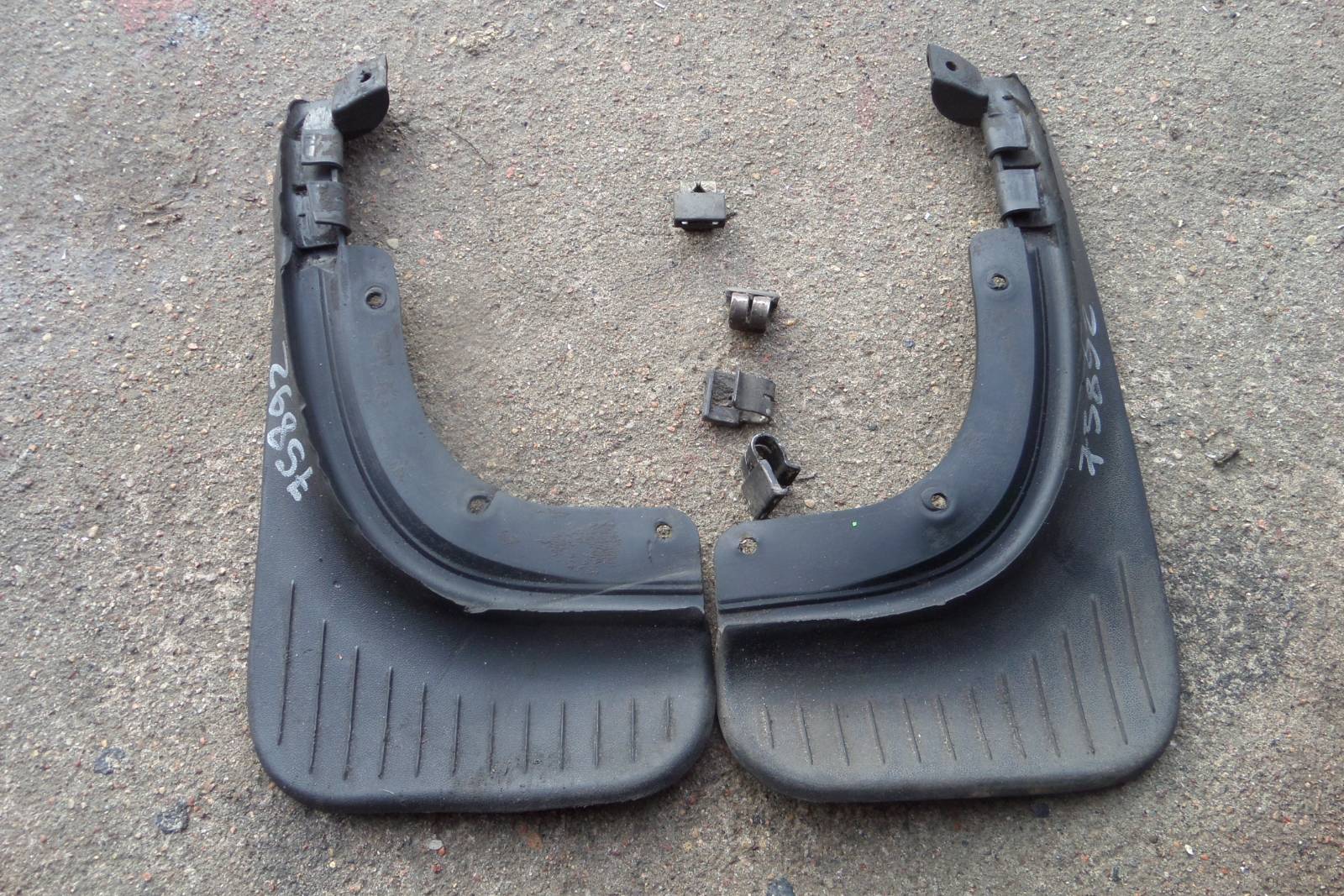

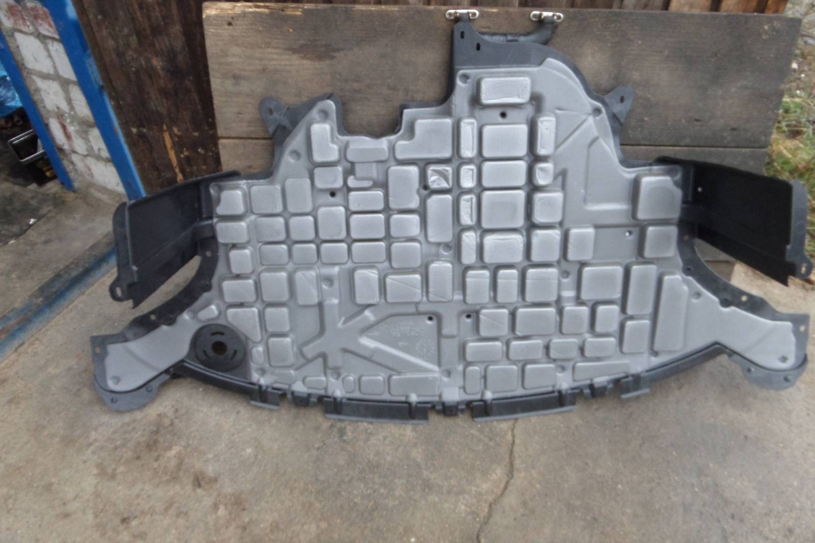

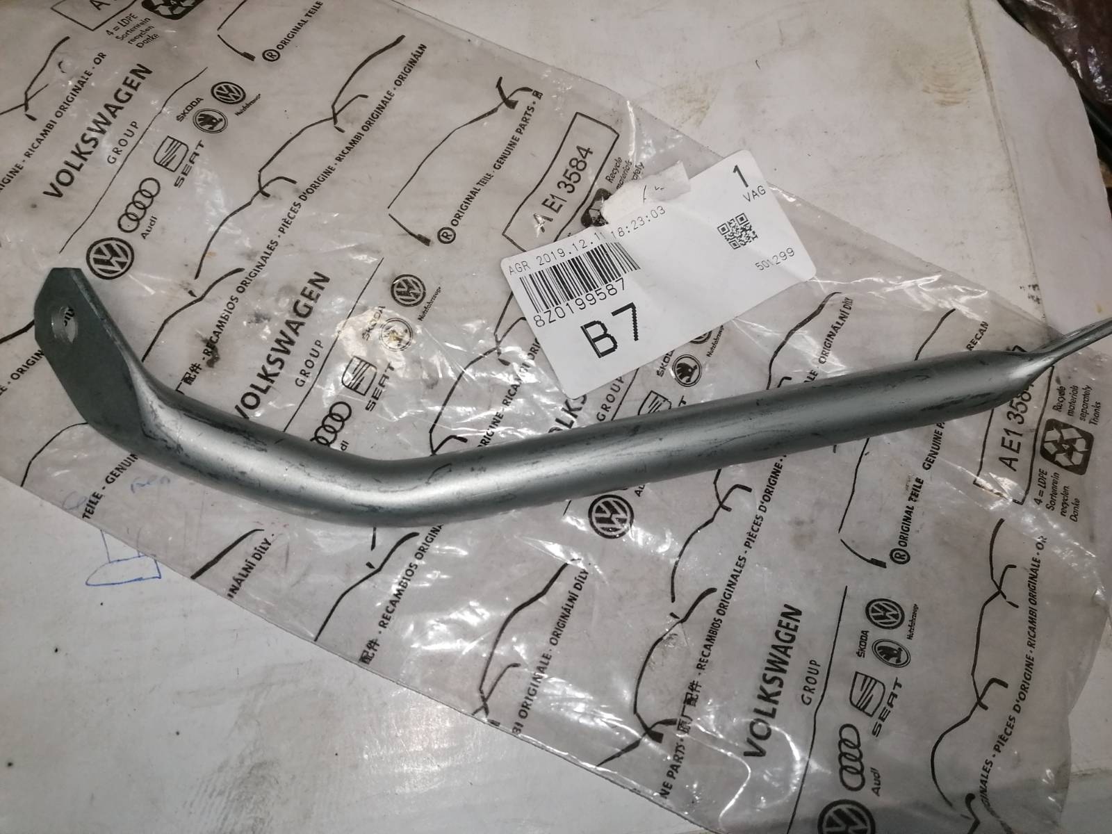

Передние брызговики, "спарко" снял -поставил оригинальные. Продавались как задние - оказались передние :) - 10уе

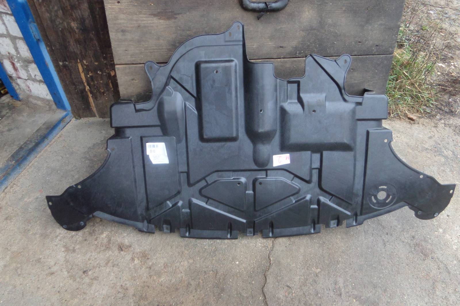

Докупил новую оригинальную защиту моторного отсека - 45уе

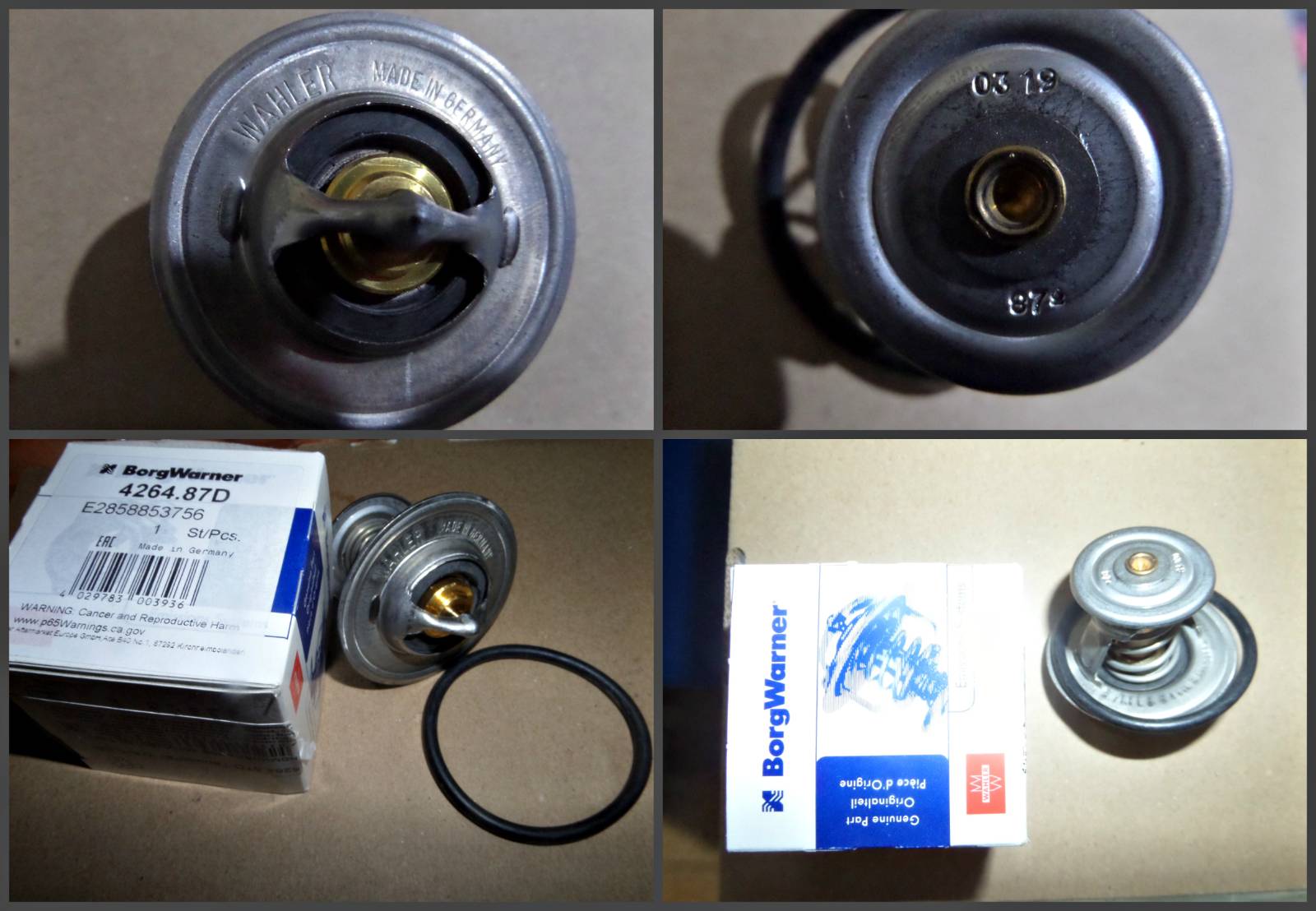

Примерно в тоже время начала барахлить стрелка температуры в приборной панели.
Куплено:
Wahler 4264.87D — термостат с прокладкой — 8уе
Beru ST119 — Датчик температуры охлаждающей жидкости, с прокладкой — 13 уе
HEPU P999-G12 — Антифриз-концентрат "ANTIFREEZE", 1.5л — 3 банки — 20уе

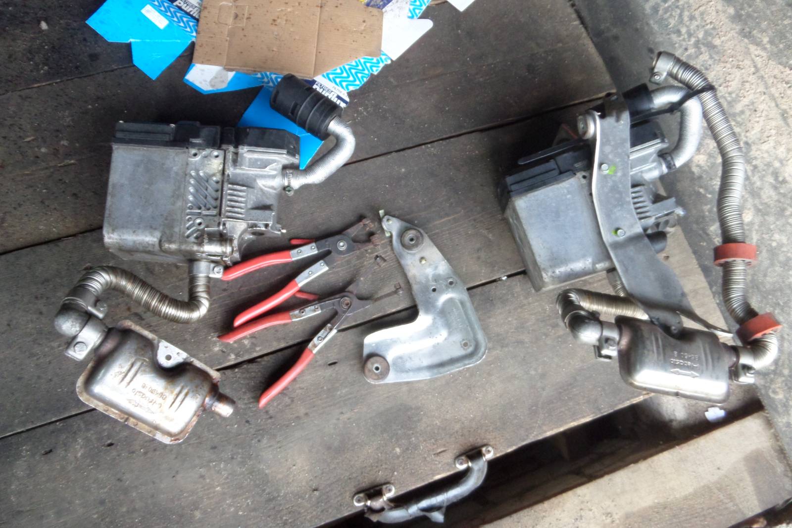

Вернул недостающие части Webasto

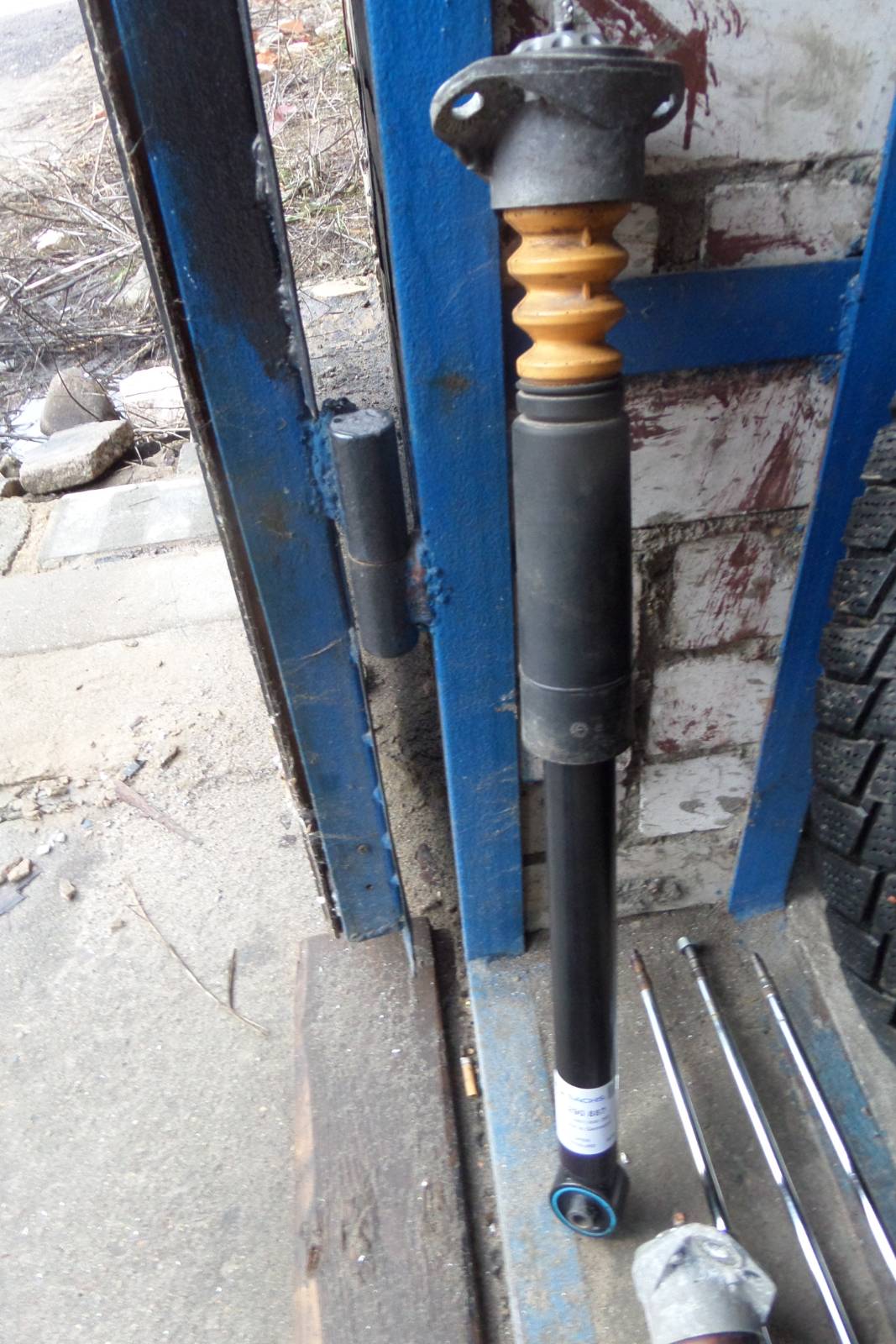

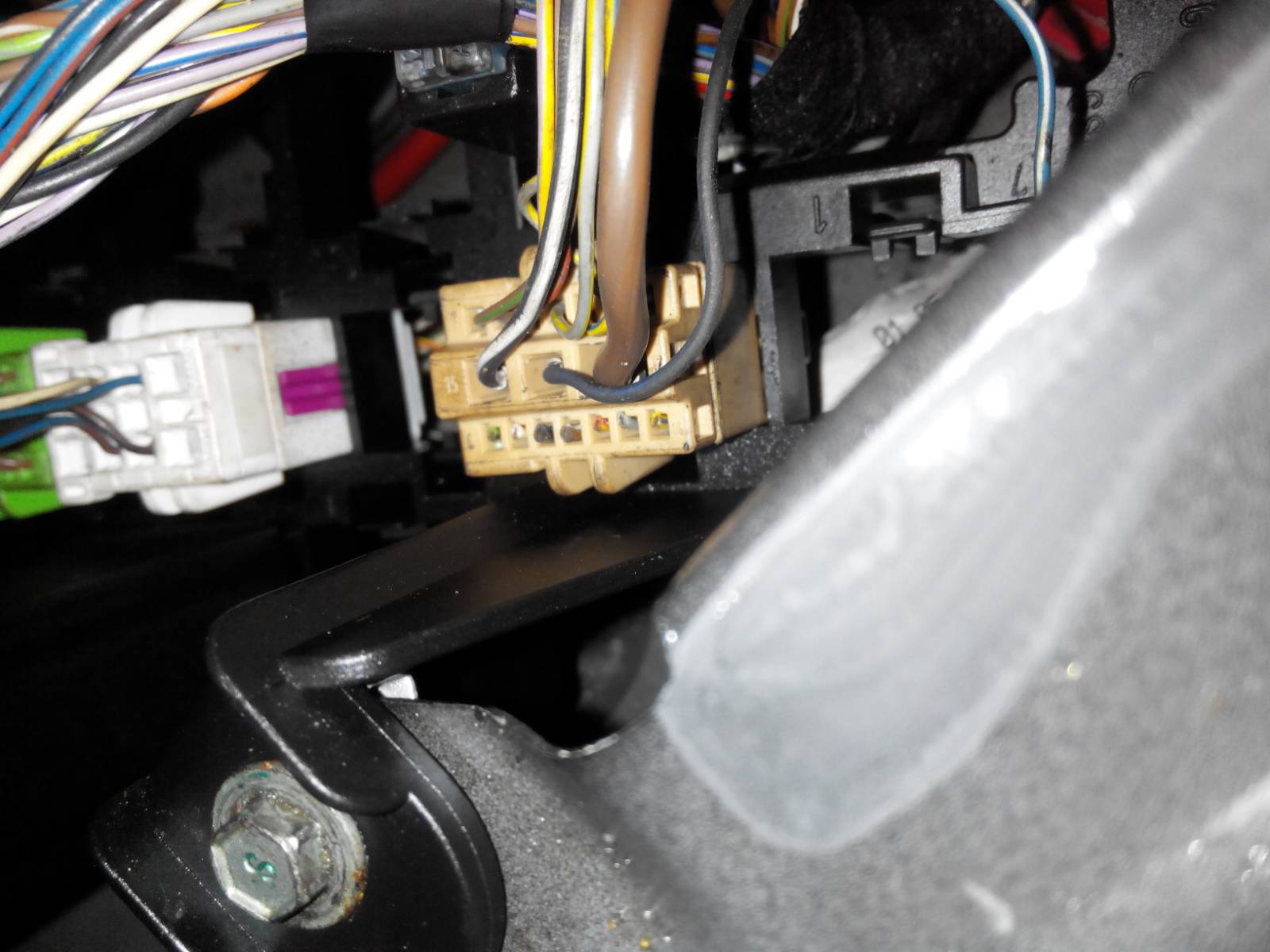

Первый комплект немного барахлил, чтобы не мерзнуть во время выяснения причин и ремонта купил еще один комплет ( 2 х 100 ) - 200 уе

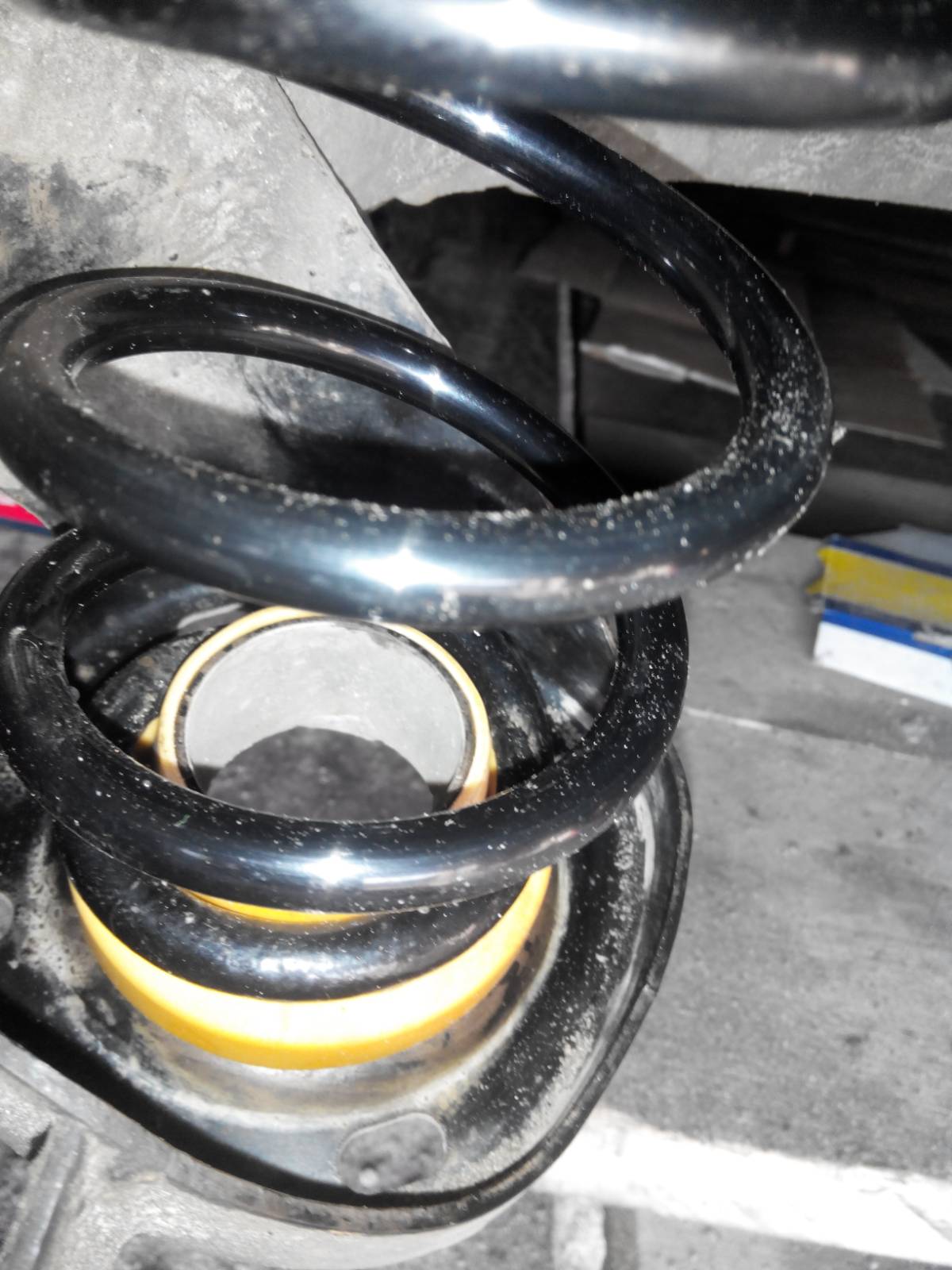

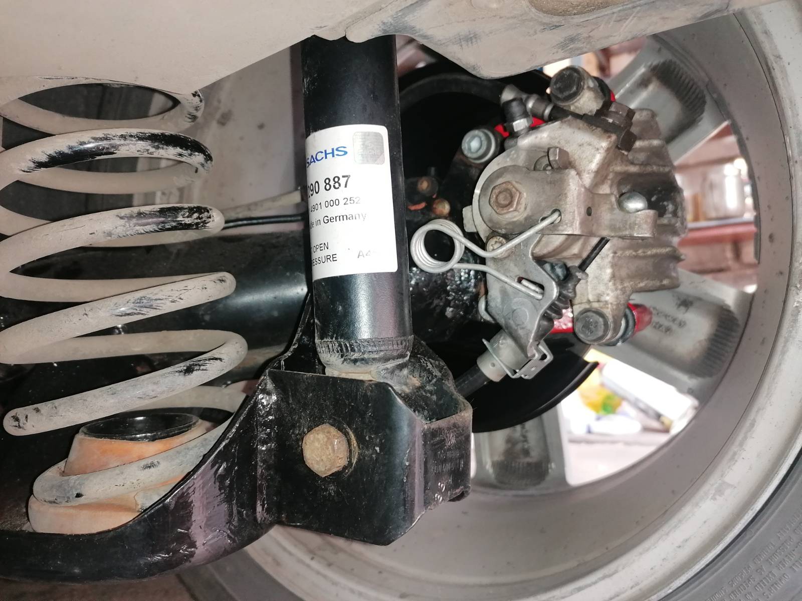

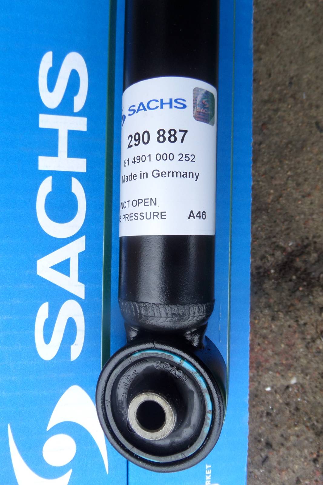

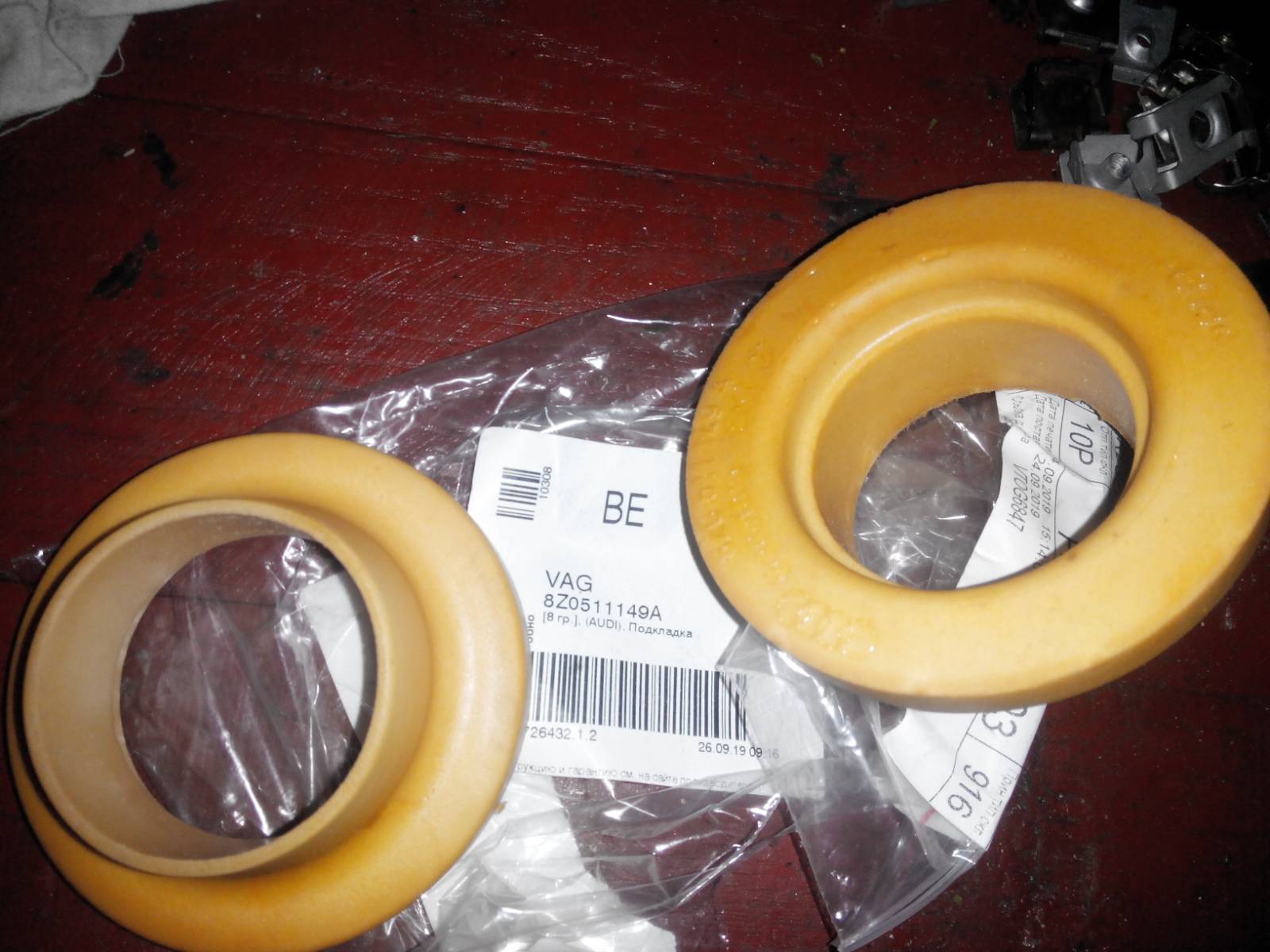

Заменил задние амортизаторы
SACHS 290 887 - 60уе
Поставил отсутствующие нижние проставки пружин VAG 8Z0511149A - 11уе
Задние пружины стоят "свежие" , "усиленные от Фабии" — Monroe SP3345
Заменил задний левый локер колесной арки на целый , был в запасе :-D ) - 0 уе

Bill Humble
Сообщений: 1523
Авто: A4Q 1.8T AMB '04
Откуда: Логойск
Дневник "Корча". 1.4 Тdi AMF. История одной отдельной ауди в картинках и не только....
Сообщение Bill Humble » 09 июл 2020, 12:59
Фото "нет вебасты" и "появилась вебаста" одинаковые.
bono05
Сообщений: 414
Авто: A2 x 2 (дизель\бензин)
Откуда: г.Борисов
Сообщение bono05 » 09 июл 2020, 13:20
"Вебасту" купил сначала однин комплект, установил но он барахлил, запускался через раз и появлялась ошибка по свече накала. Пока не сбросишь не запускалась :???:
Купил второй. первый снял второй поставил...
Решил один будет стоять - другой отдам летом на профилактику чтобы был готов к "отопительному сезону".

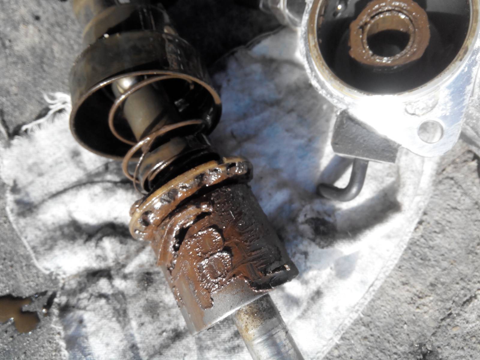

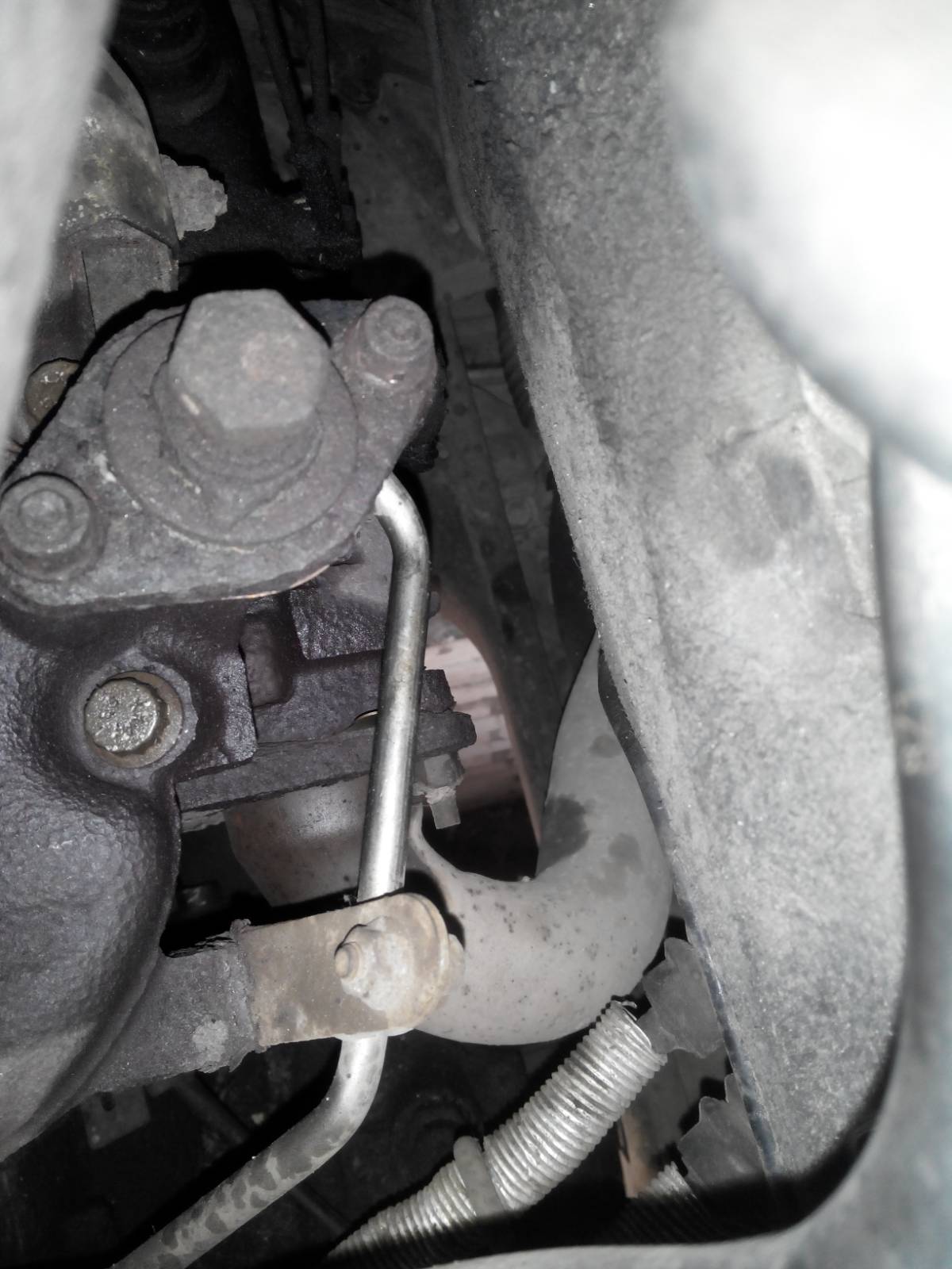

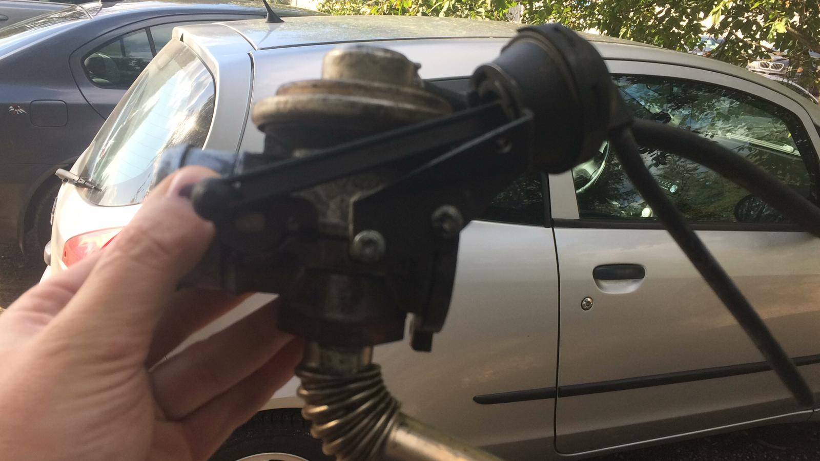

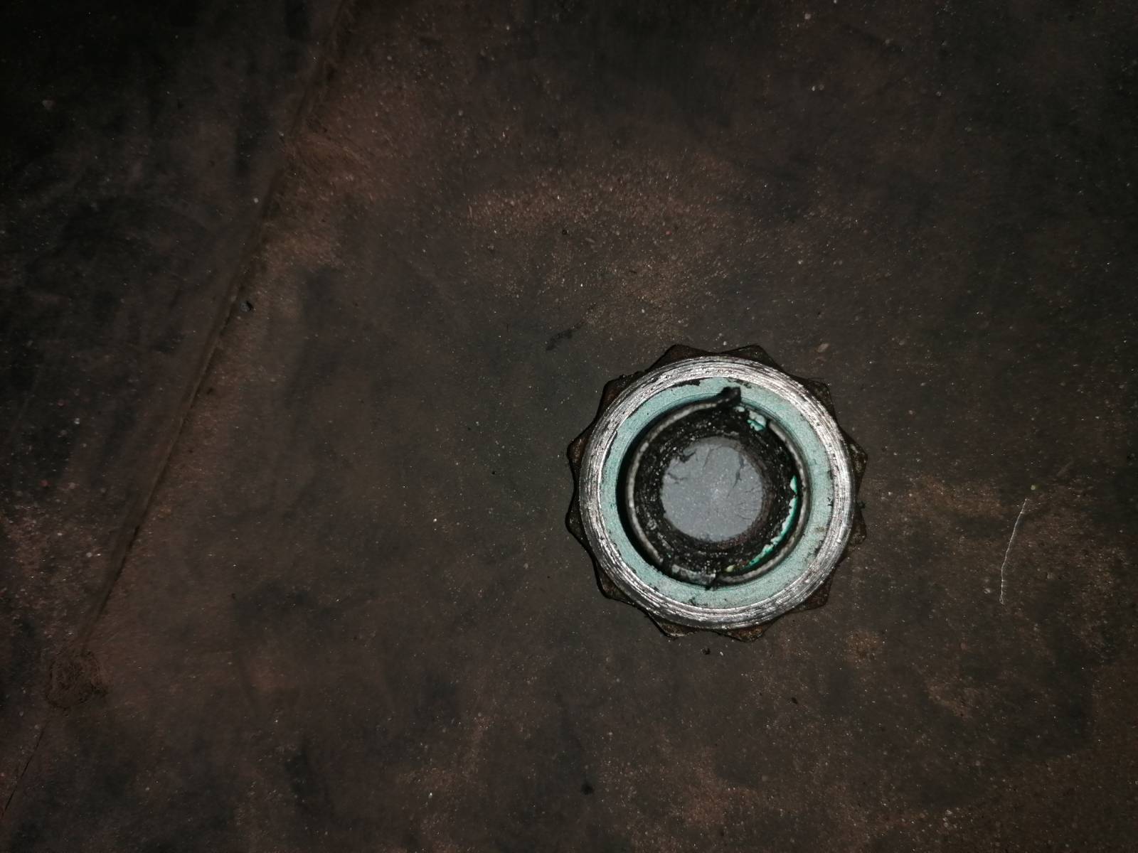

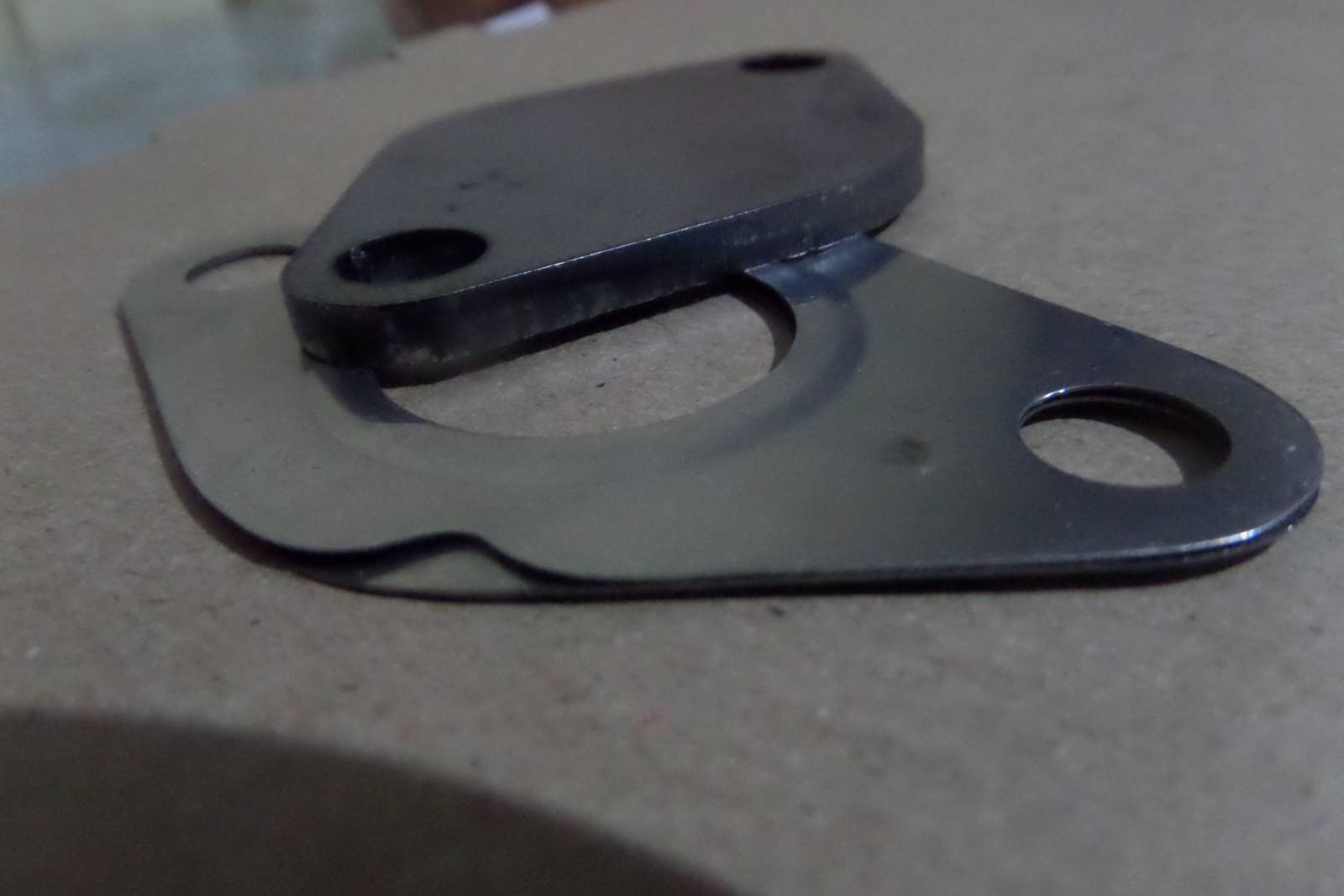

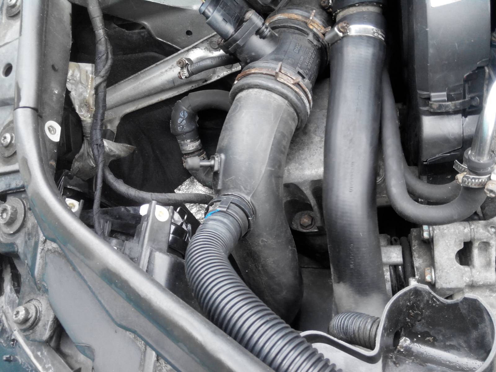

На машине заглушен механически ЕГР.
Точнее будет сказать снято все что с ним связано и удален электрический клапан управления вместе с фишкой и куском проводки.
Примерно сделано вот по такой схеме https://www.drive2.ru/l/1217475/
Только у меня еще удален и сам привод "глушилки" и вместо его стоит самодельный флянец.
При глушении мотора присутствовала детонация мотора с тряской.
На впуске фланец трубки с хитрой системой глушения болтом…Трубка прогорела , открутить видимо не смогли. Приварили какую то гайку
Гайки немного слизаны и недостаточно места для маневра, открутить эту заглушку у меня так так и не получилось

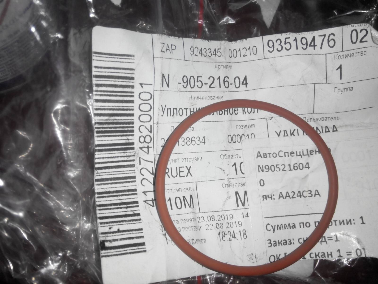

Был приобретен весь клапан "грибок" с глушилкой и трубкой. Отличается от ЕГР на других родственных авто тем что лапка механизма глушения расположена со стороны бампера, на фольцвагенах и шкодах — со стороны салона
Отмыл все это дело, заменил уплотнительное кольцо N90521604
Поставил заглушку с прокладкой
Теперь мотор глушится очень плавно. Итог - 35 уе
Осталась висеть ошибка, на будущее планирую перепрошить эбу. Пока не занимался этим вплотную

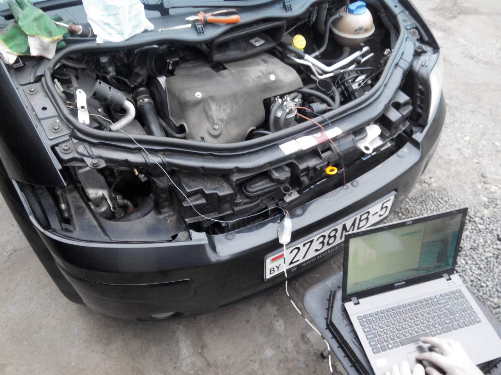

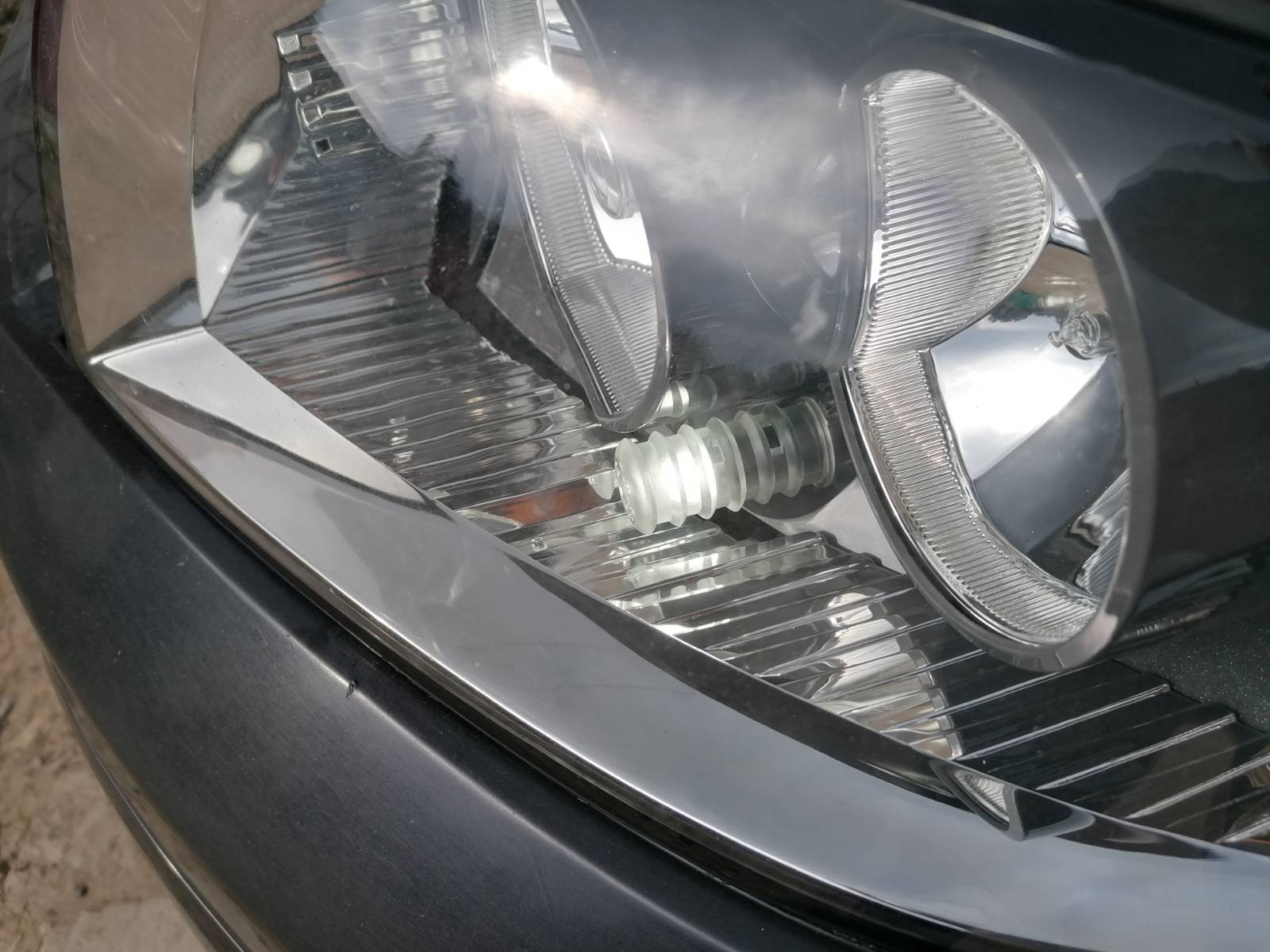

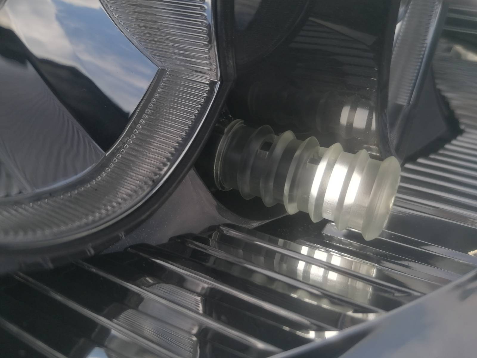

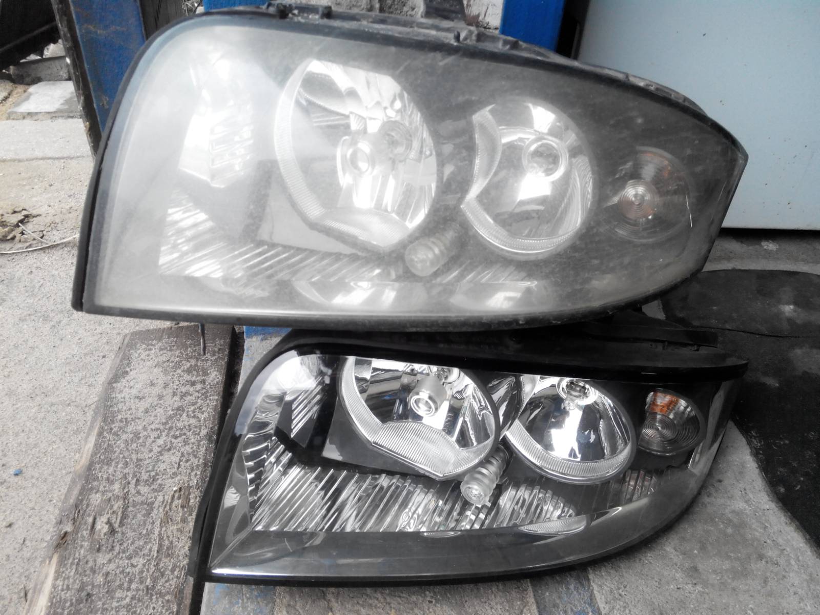

Заменил передние фары. Были отломаны крепления, немного залиты герметиком.
https://www.audi-belarus.by/forum/viewtopic.php?f=492&t=58937
Было
Стало

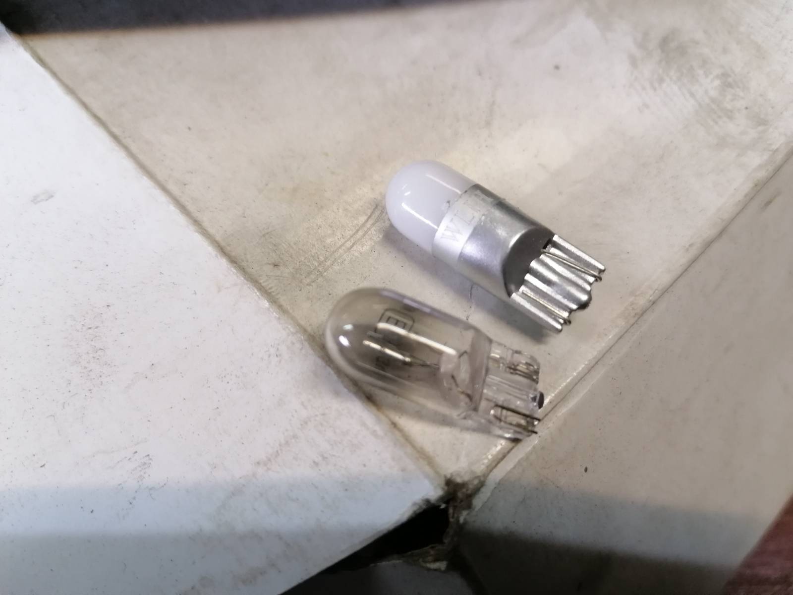

Заменил в габаритах лампы на лед-фонари:

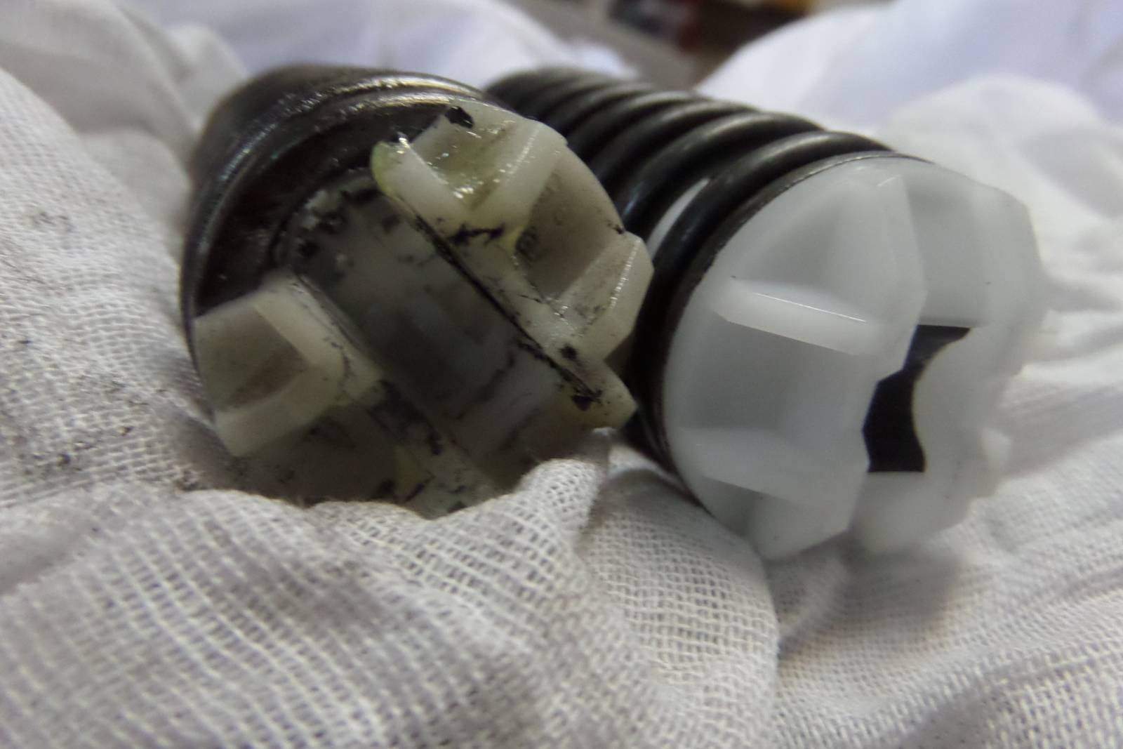

WLJH 2x6000 K белый Автомобильный свет
T10 W5W Led клиновидная лампа
3030 1SMD
Отправлено спустя 49 минуты 58 секунды:

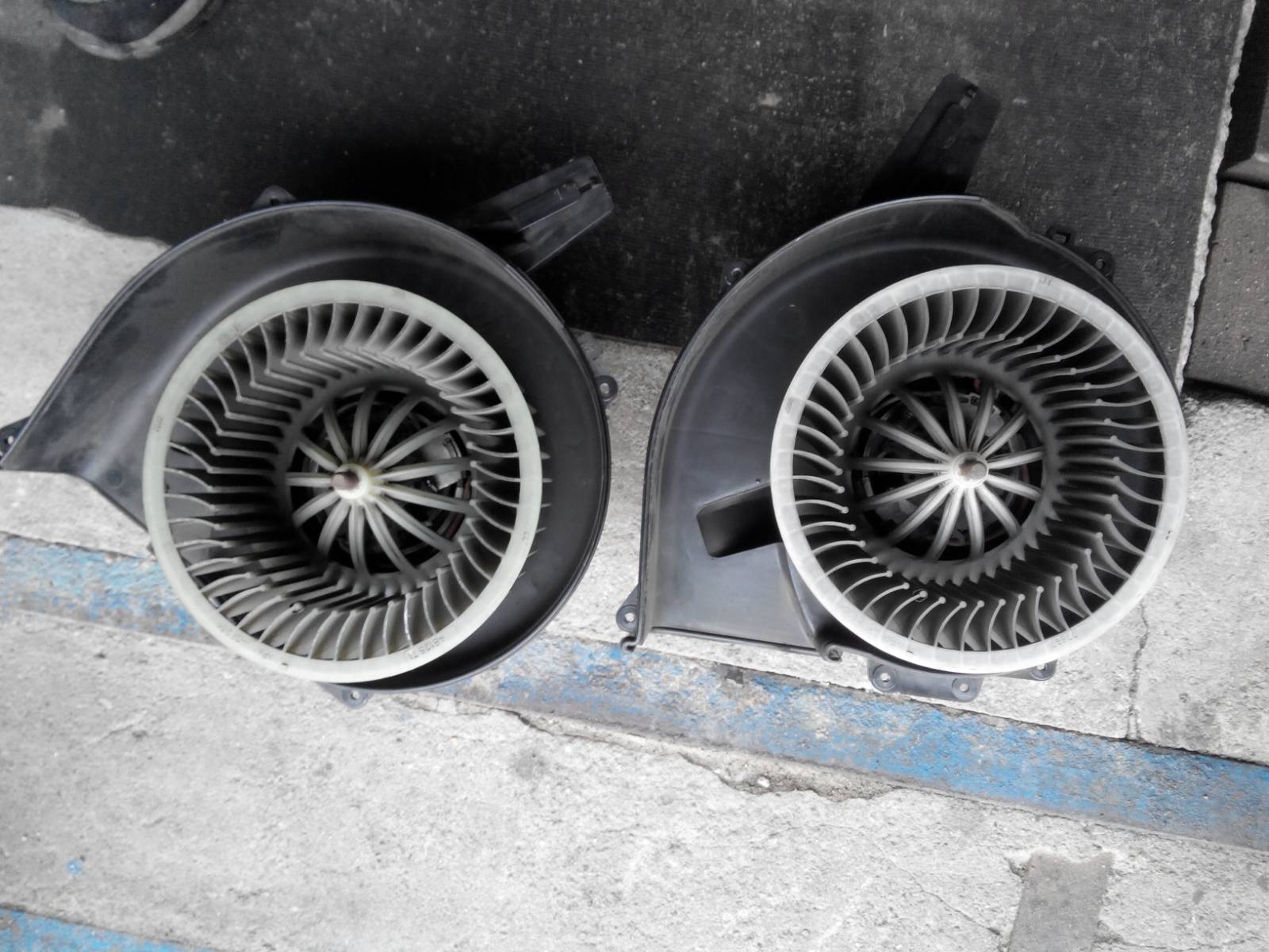

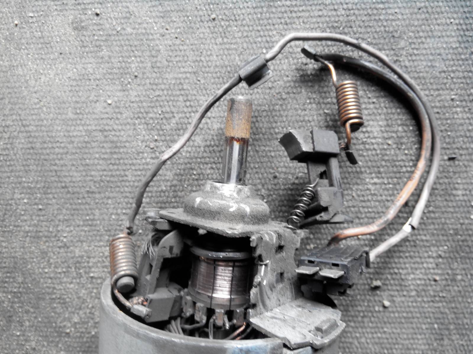

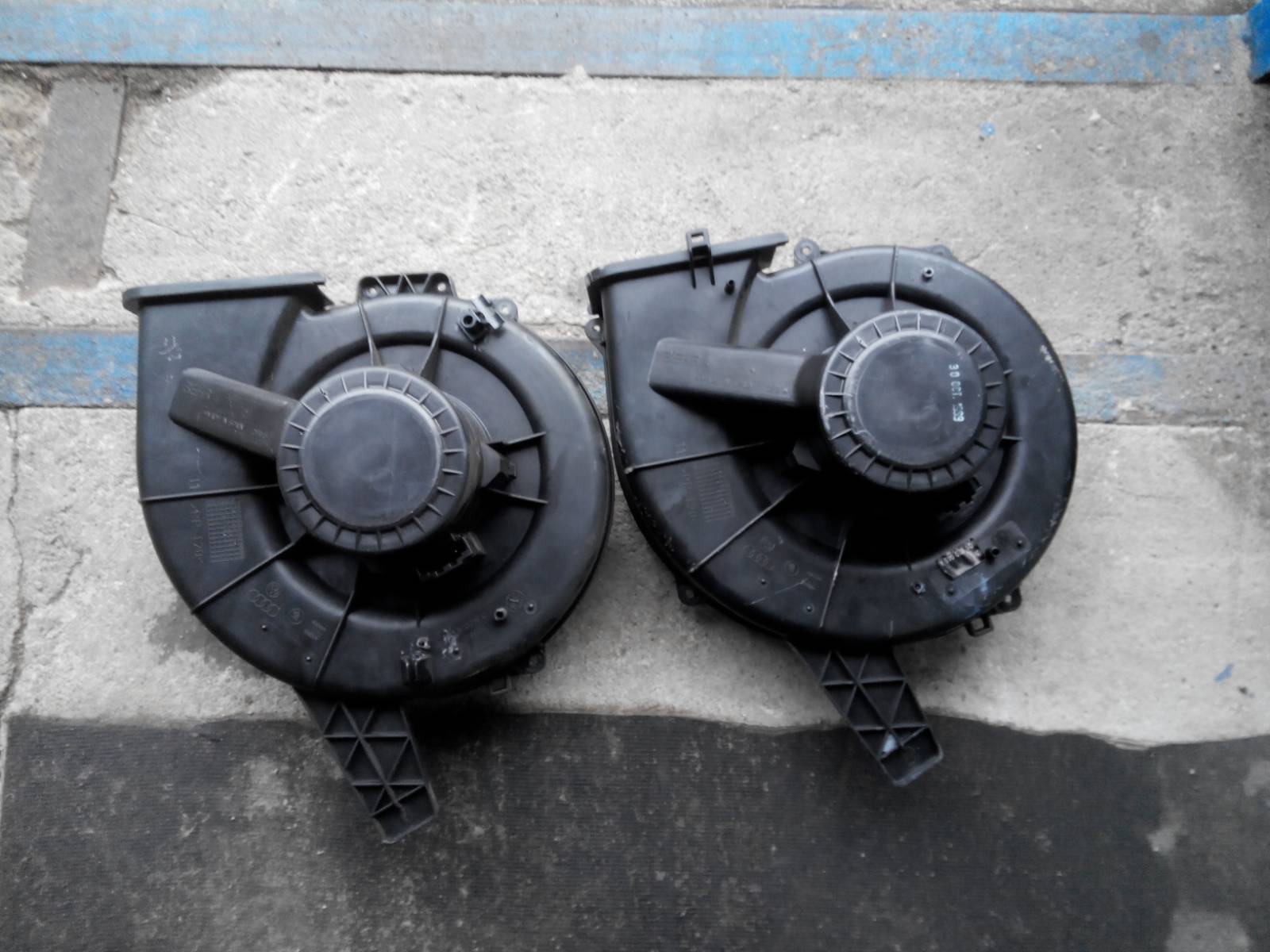

Заменил моторчик печки
https://www.audi-belarus.by/forum/viewtopic.php?f=489&t=58999
Стоял моторчик VAG 6Q1820015A
Поставил БУ моторчик c бензиновой машины VAG 6Q1820015C , который лежал про запас

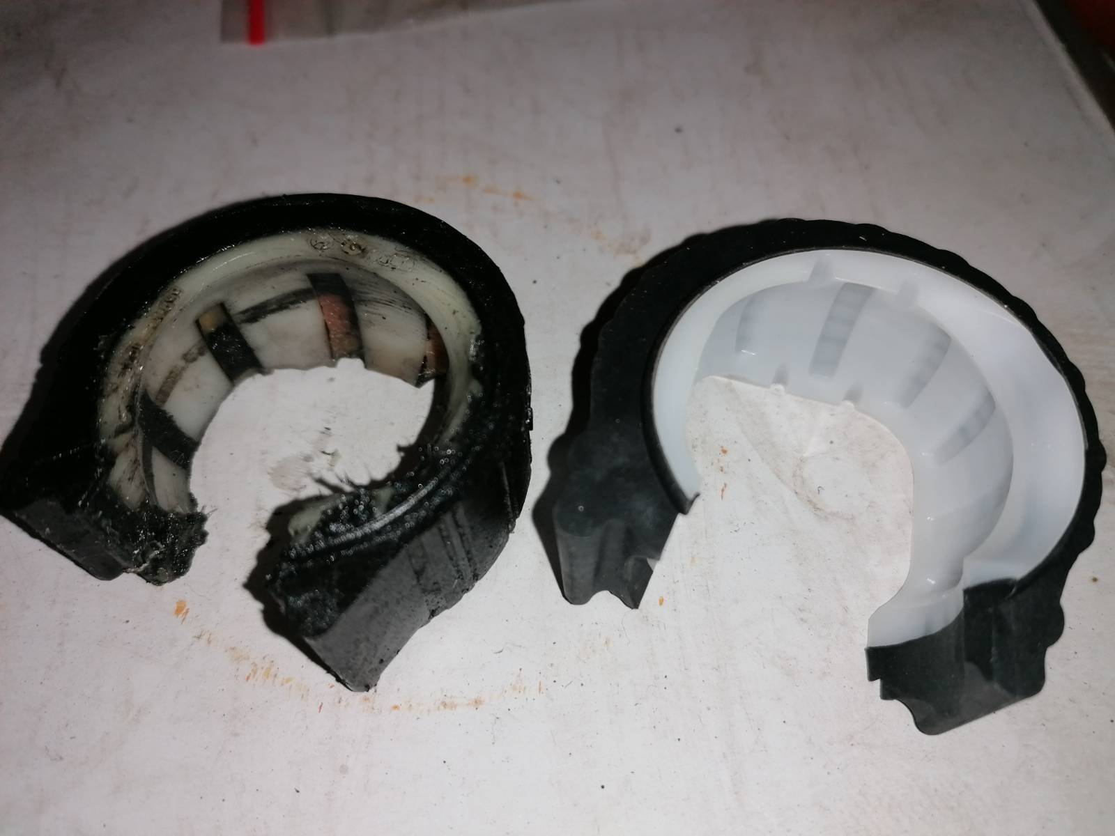

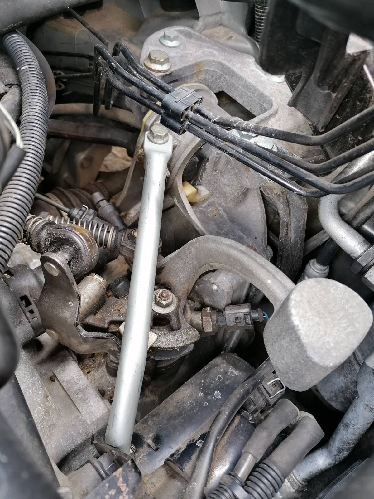

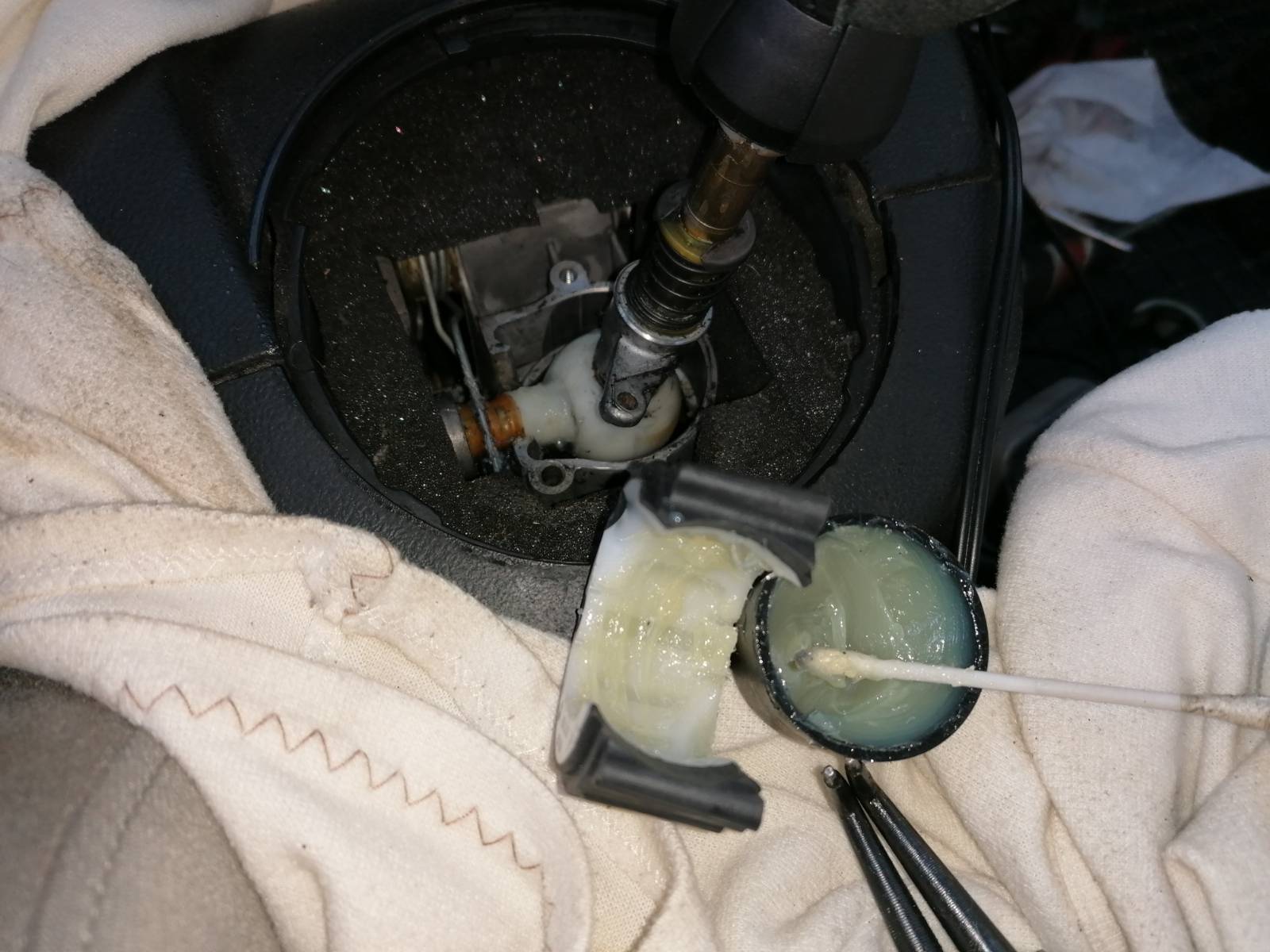

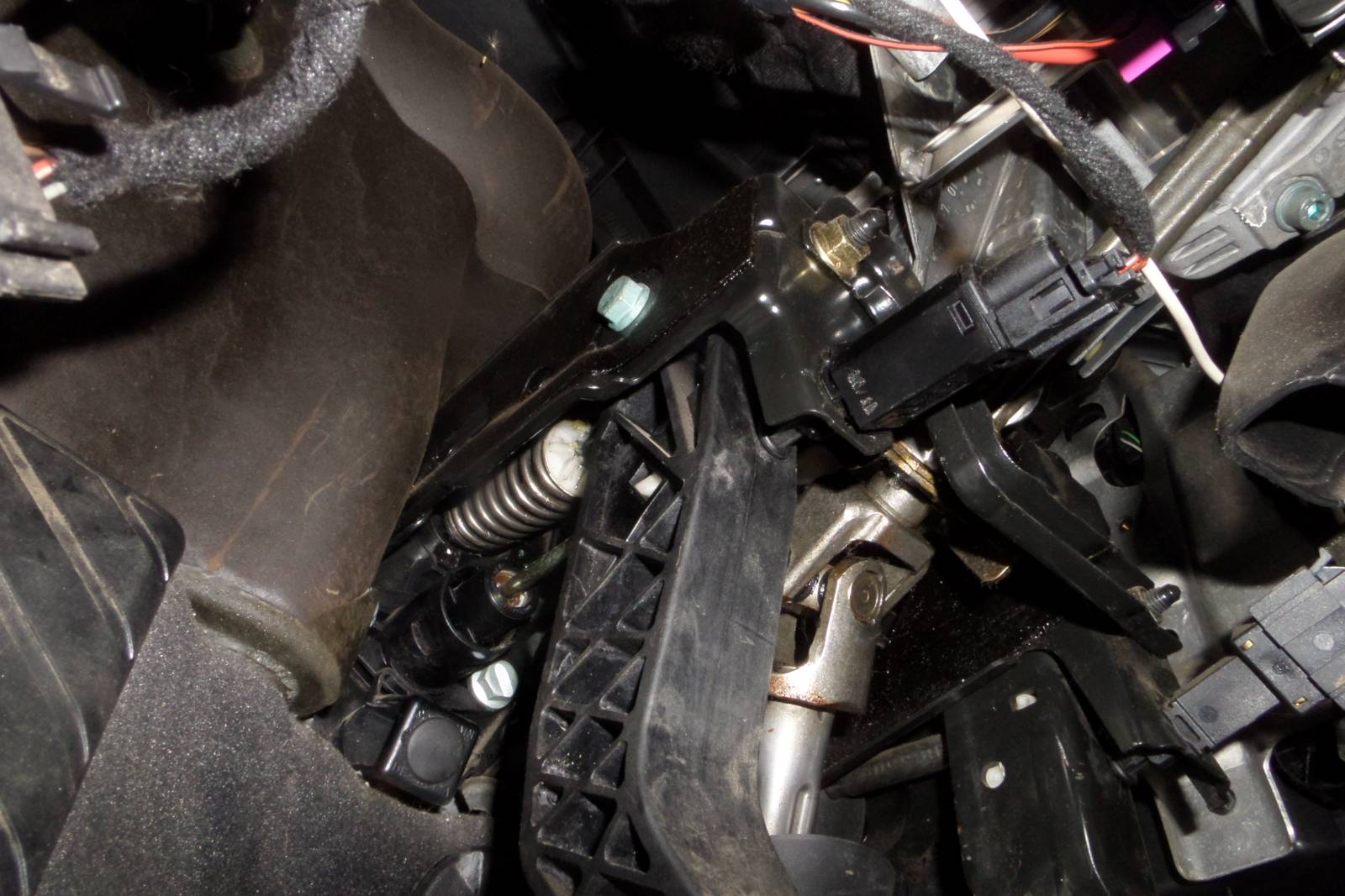

При выжиме сцепления раздавались щелчки
Заменил пружину - 13 уе
( как менять - https://www.audi-belarus.by/forum/viewtopic.php?f=491&t=58953 )

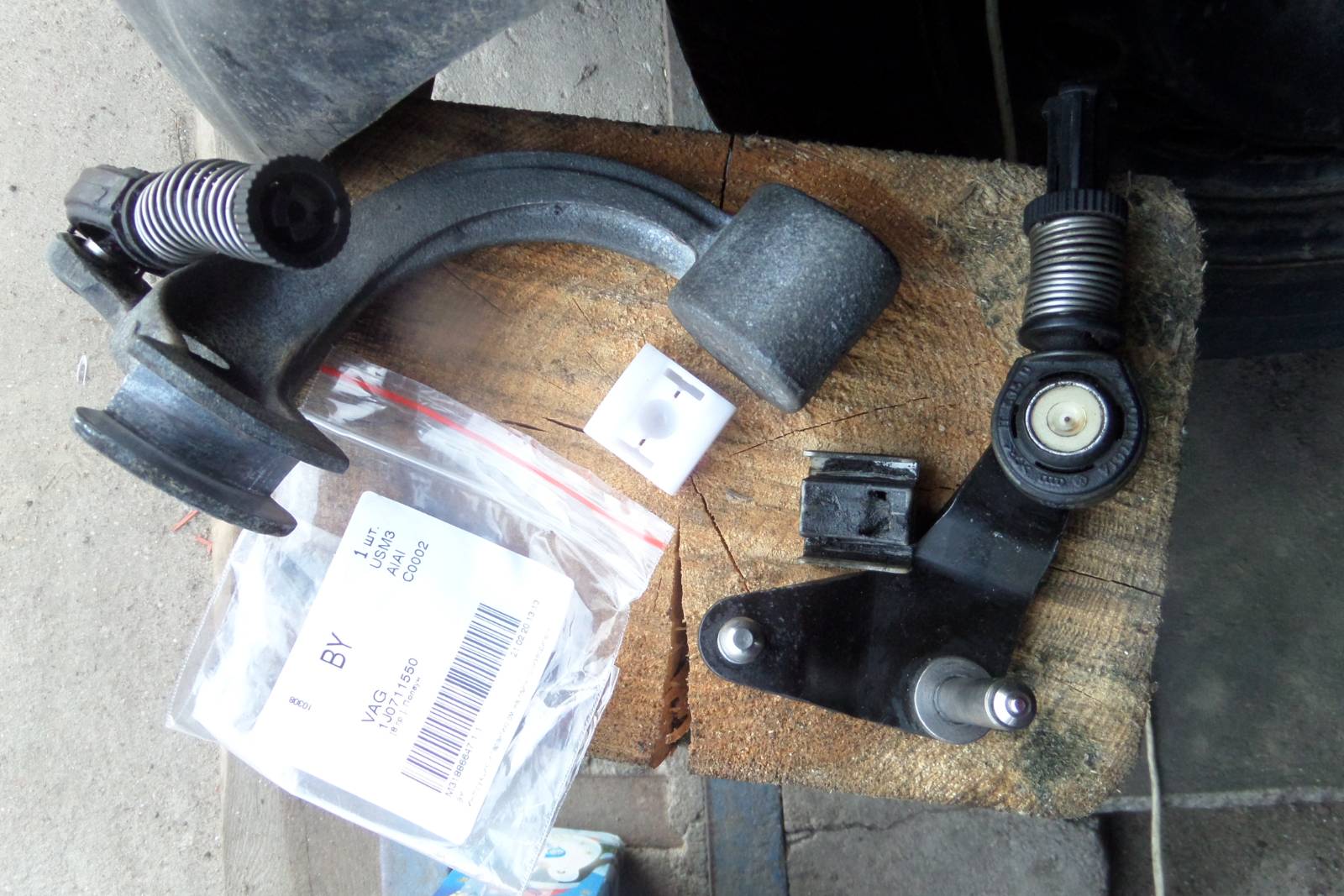

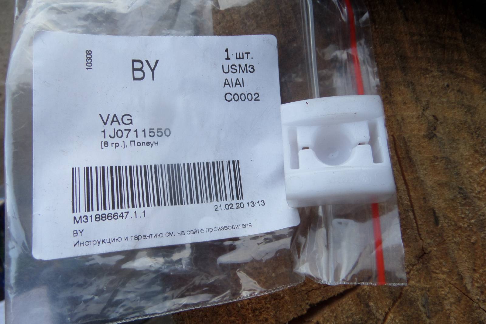

Немного обслужил механизм переключения КПП
Заменил вкладыш ( втулку ) шарнира кулисы передач - 4 уе
Заменил ползун маятника - 6 уе
И сам механизм переключения заменил на БУ - 10уе
+ снова масло КПП - 18 уе

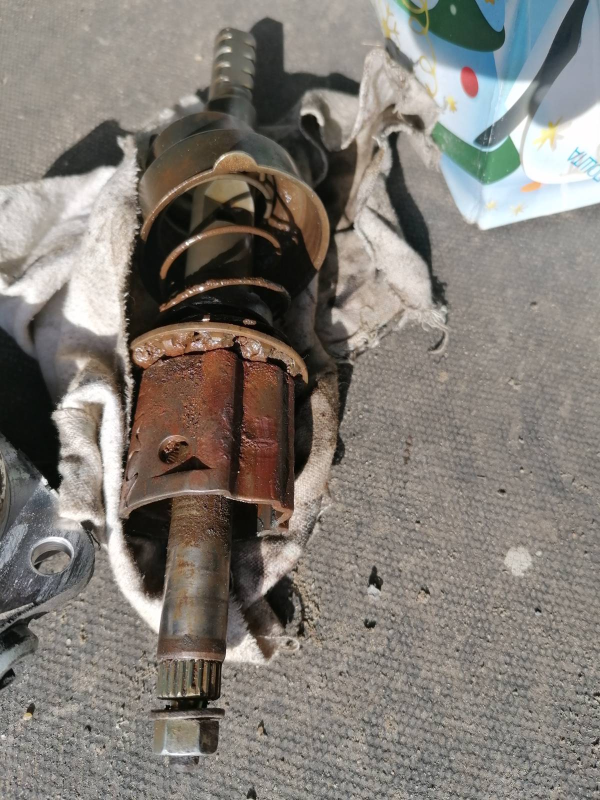

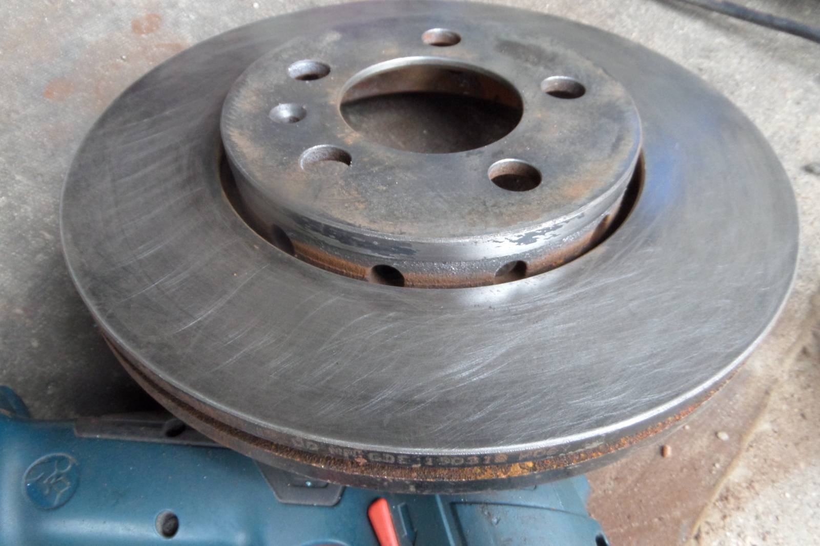

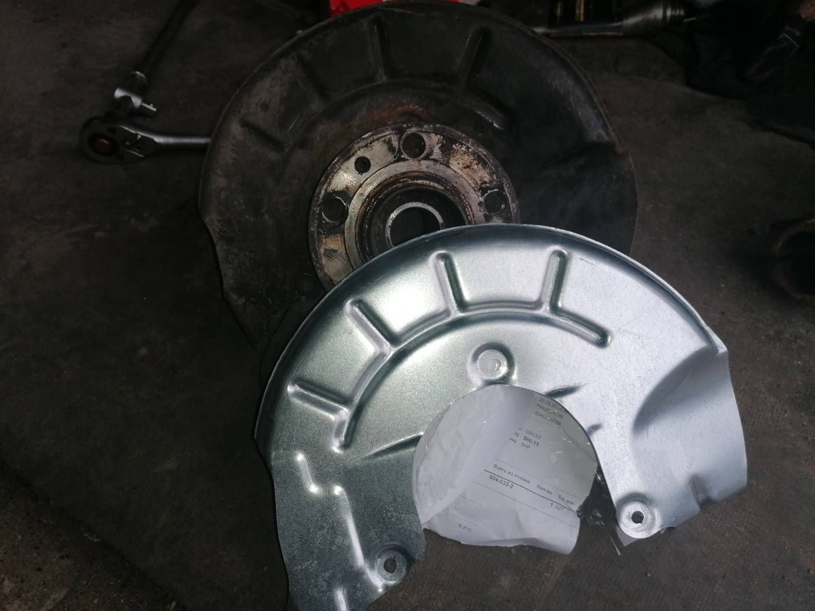

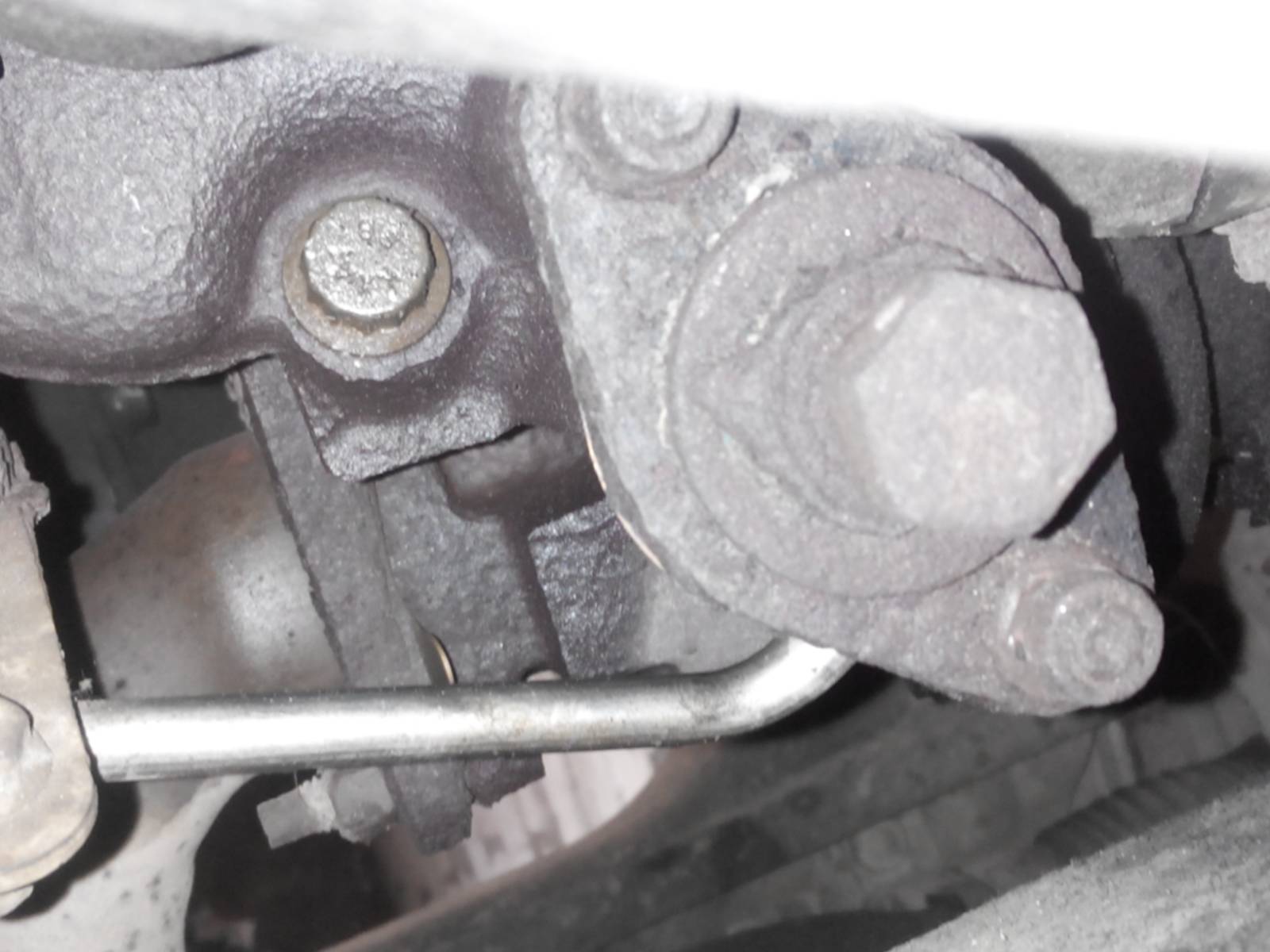

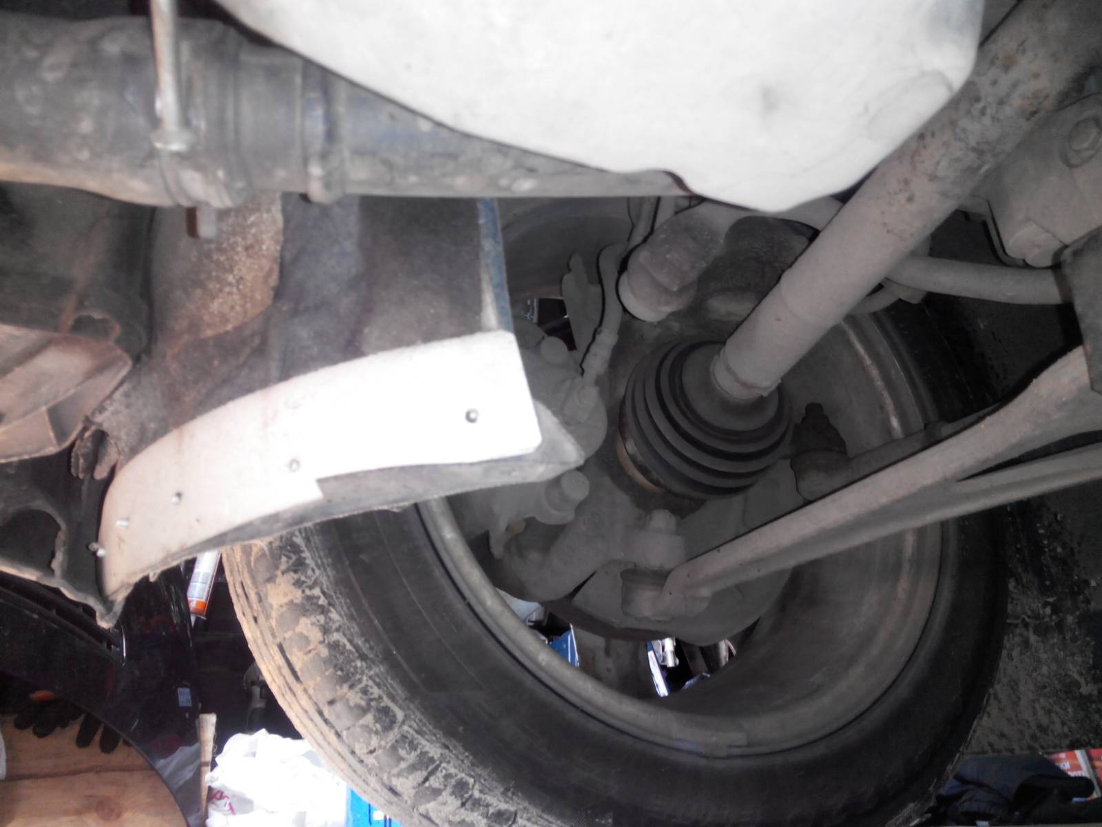

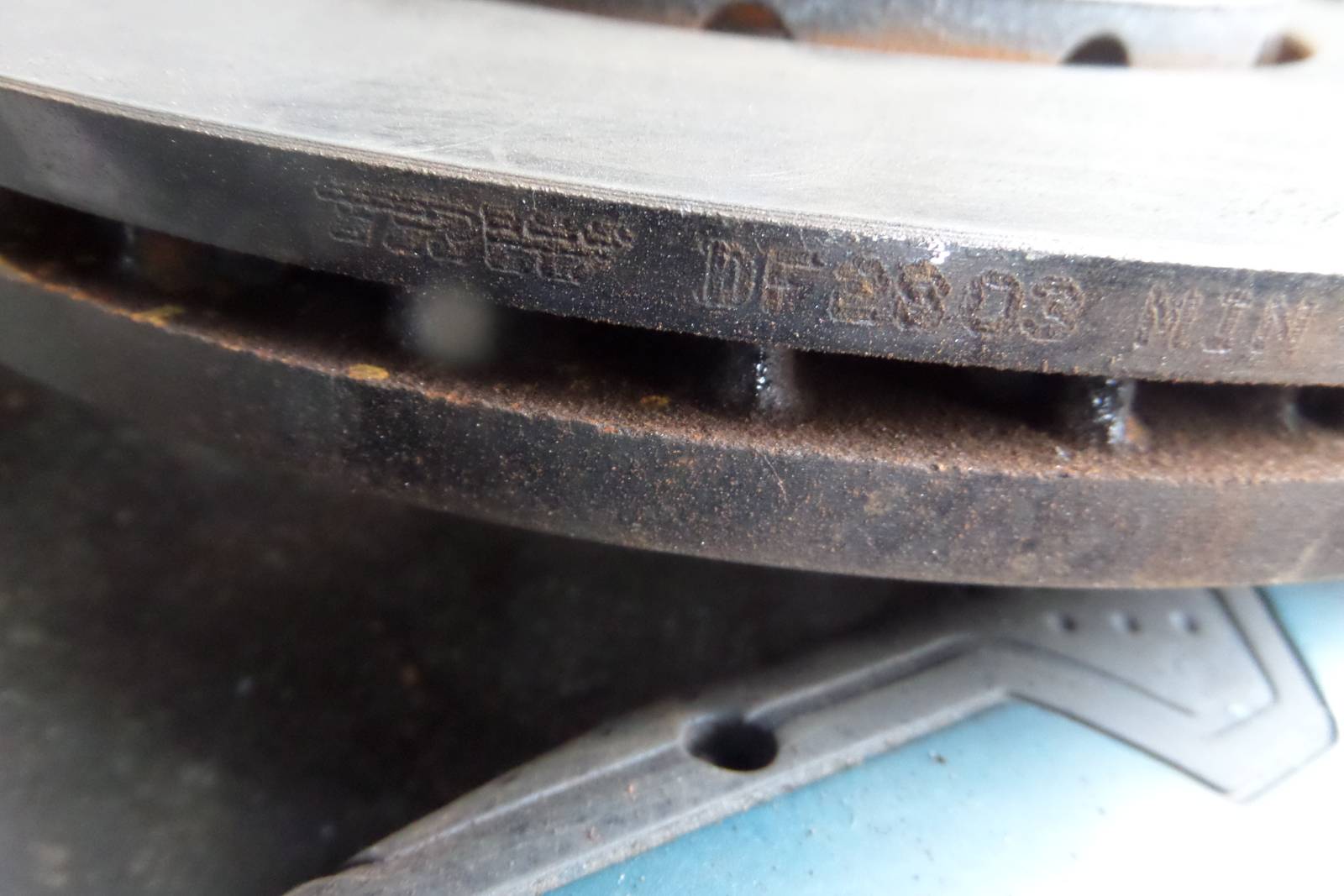

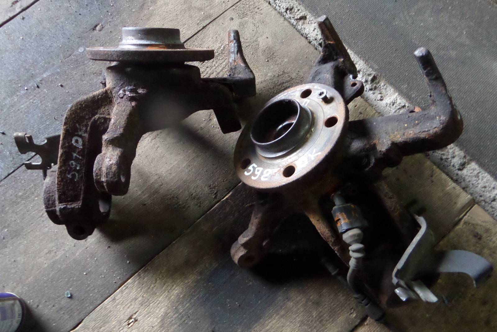

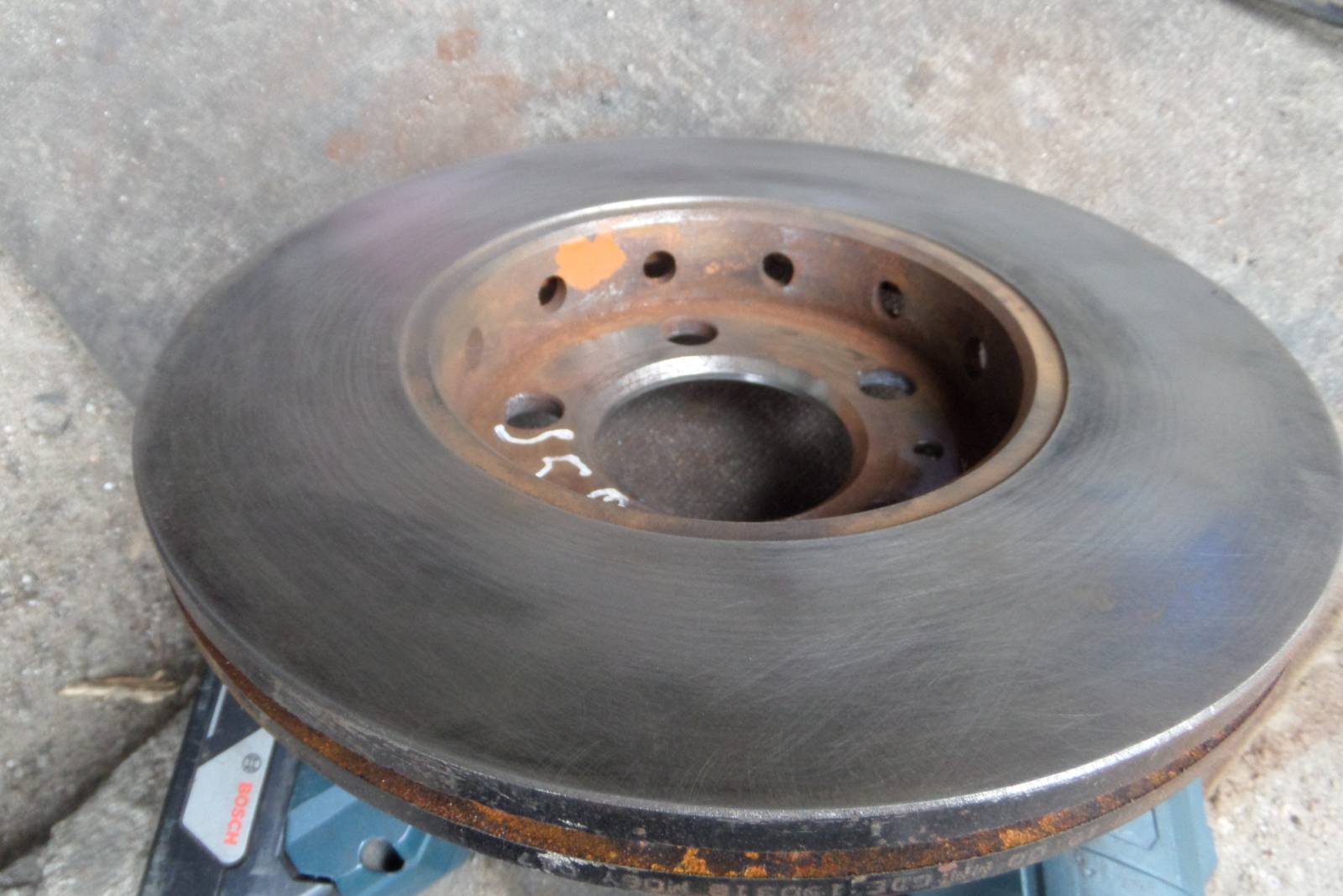

Передние тормоза были в плачевном состоянии + загудел ступичный подшипник
Вырос курс доллара - пока не опомнились "барыги" поехал и купил пару кулаков в сборе - 21 уе пара
и тормозные диски в оч.достойном состояниисо "свежей" А2 - 8,5 уе пара
Докупил колодки — TRW GDB1386
Направляющие пальцы — Ate 11817100081
Резиновые втулки — Ate 11010154072

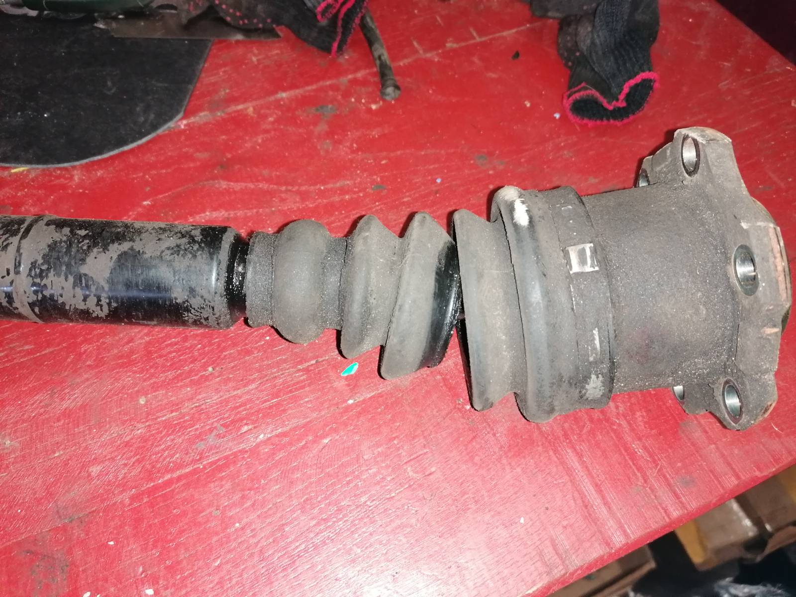

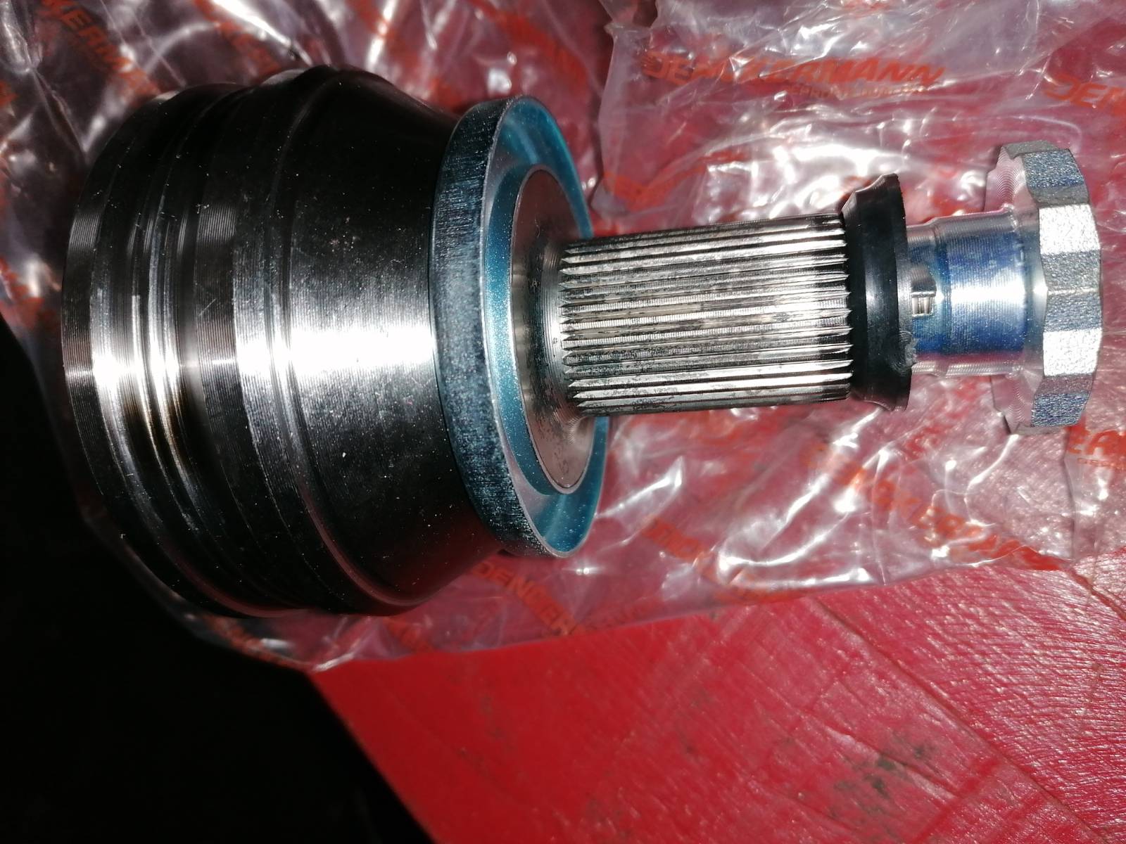

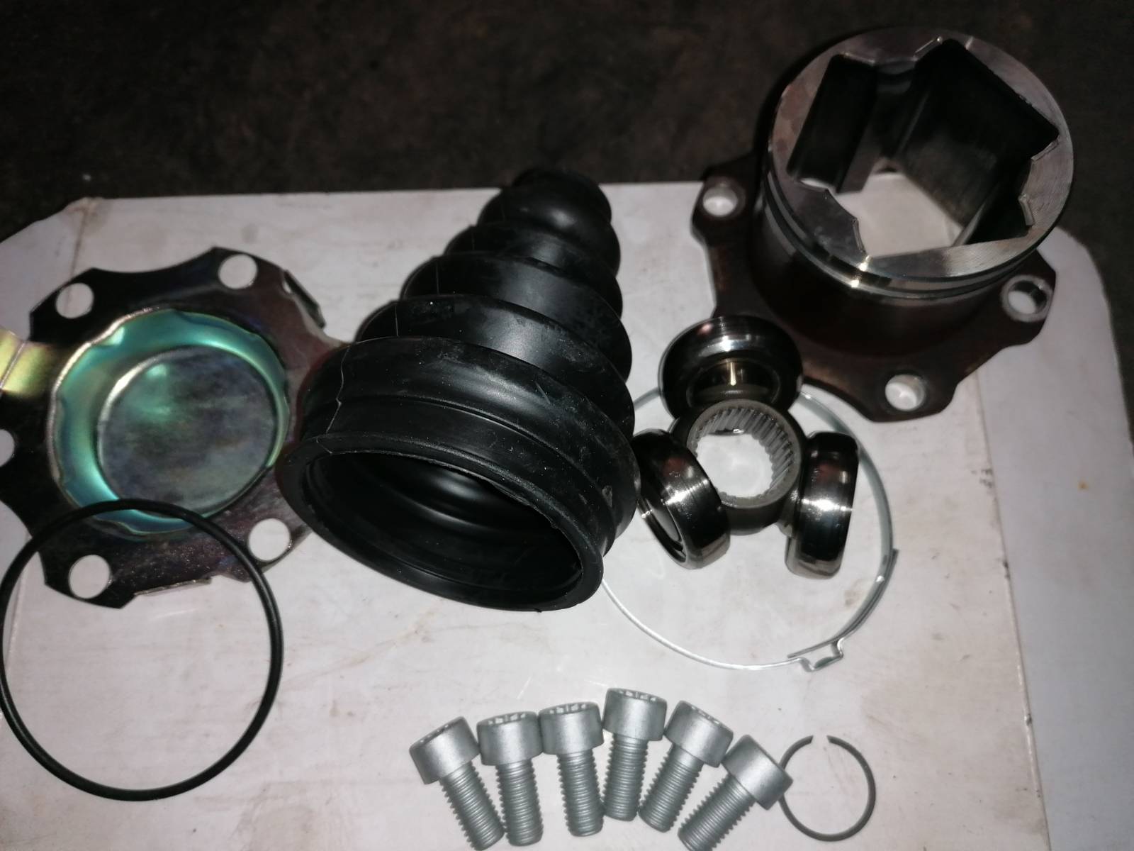

При завершении процесса замены - свернул ступичную гайку - попал на внешний ШРУС ( DENCKERMANN C120232 )
и заметил порванный пыльник внутреннего шрус-а ( ремкомплект GKN (Loebro) 304112 )

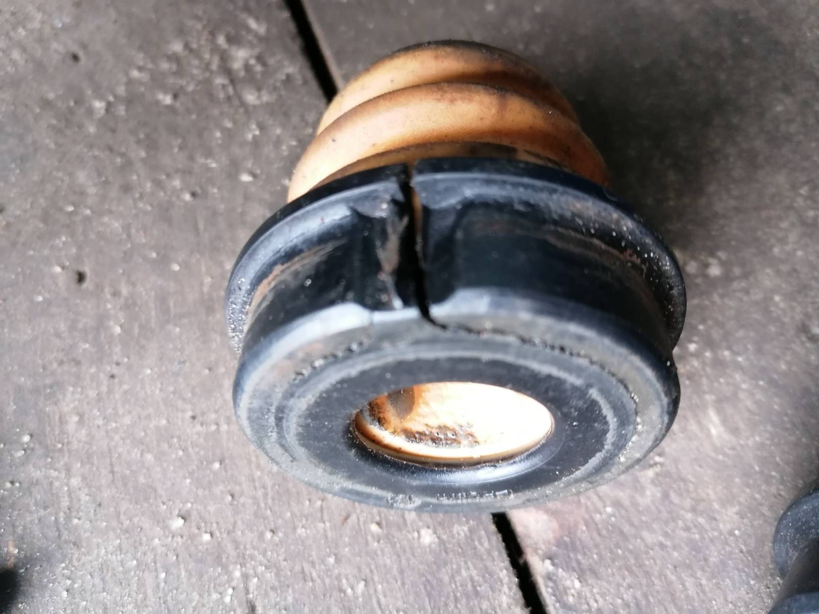

Поставил отсутствующую опору КПП
Более подробно https://www.audi-belarus.by/forum/viewtopic.php?f=485&t=59003

Сообщение bono05 » 24 июл 2020, 18:04
alejandro82 писал(а):Источник цитаты интересно ваше мнение о бренде денкерман
Мой опыт с этой фирмой ограничивается фильтрами, "подсватывал" их мне Вадим awson. Визуально по качеству изготовления вроде сделано неплохо.
ШРУС специльно брал из низшей ценовой категории ( на бензиновую А2 ставил Patron ) т.к. меняю сам и заменить его в случае чего не составит труда. На С4 перепробовал много шрусов и Patron и Лобро - все довольно быстро подводило :( Наверное как повезет :pardon: и манера езды
В итоге помыл старые ваговские и переставил их местами - и забыл!

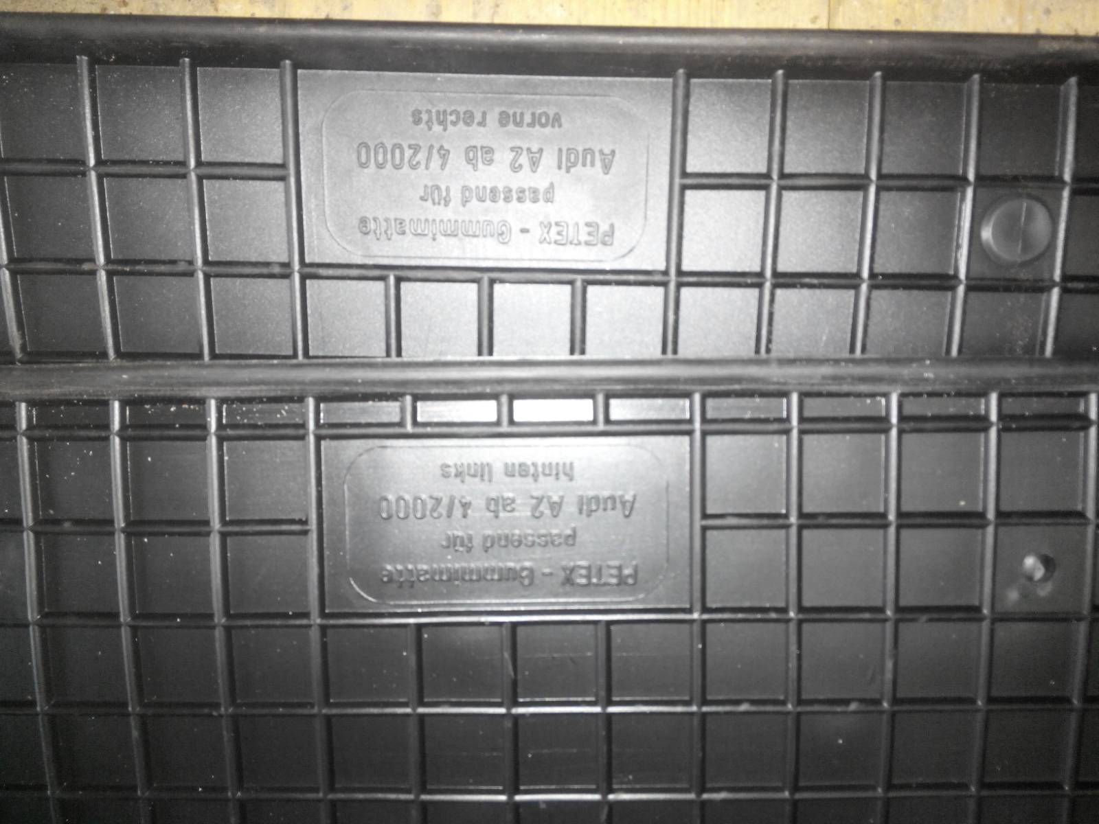

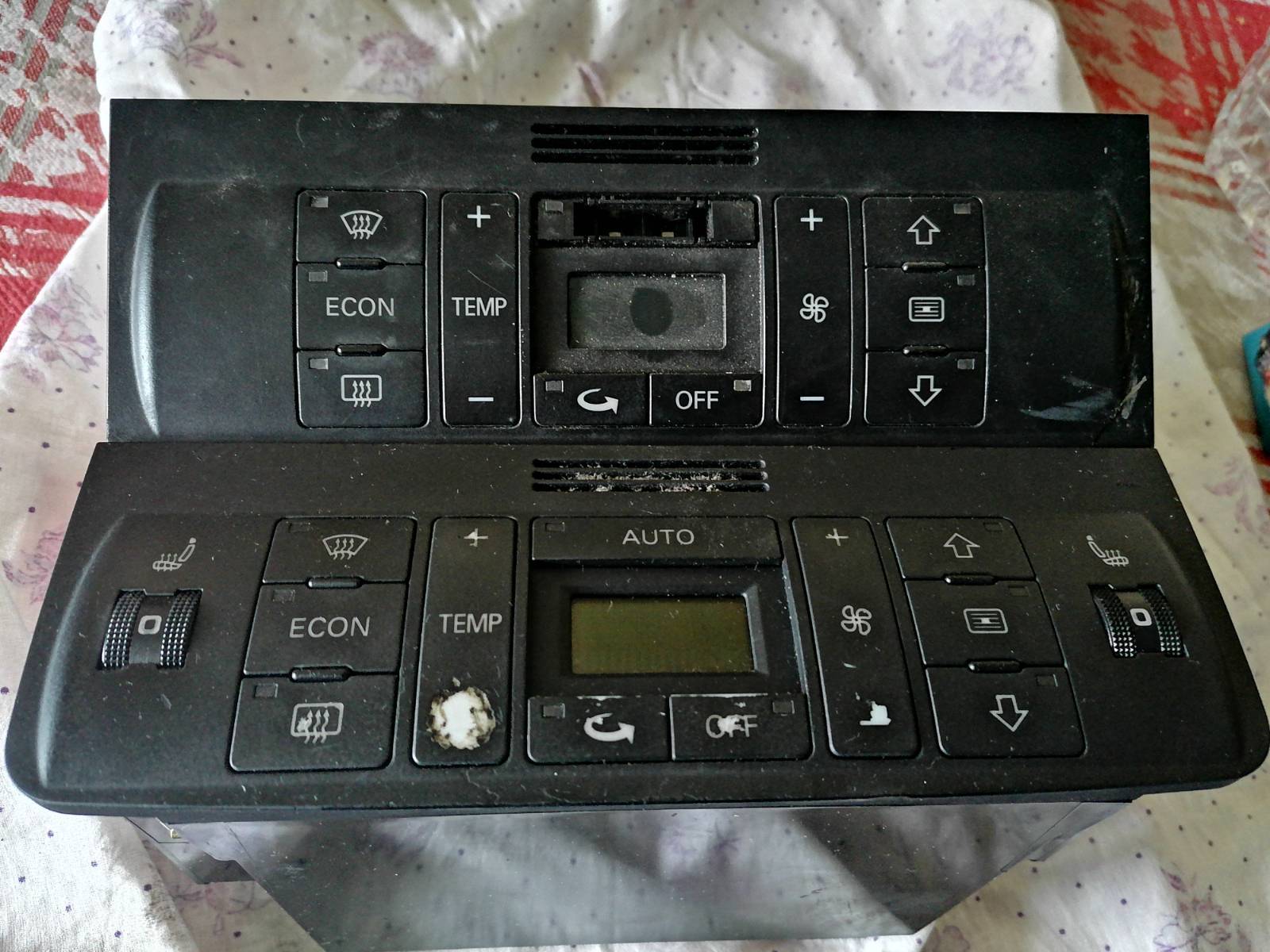

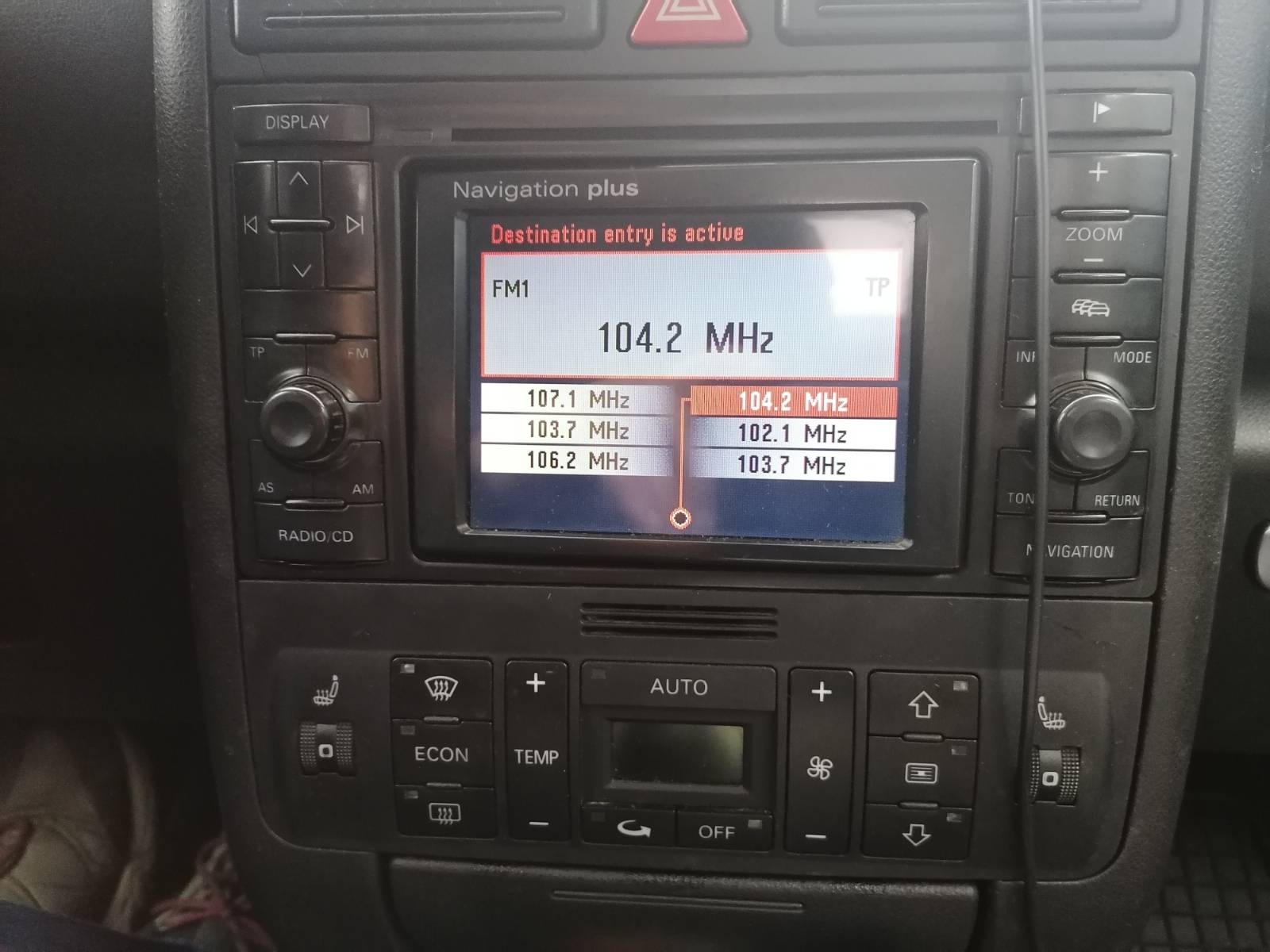

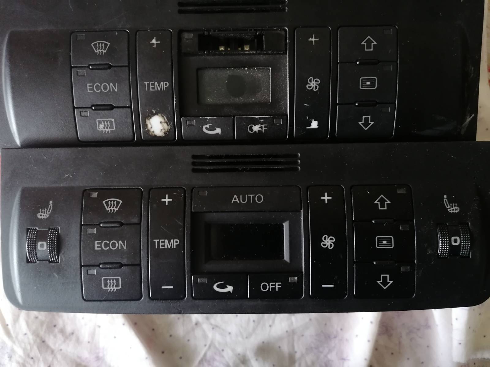

Заменил затертые кнопки блока климат контроля

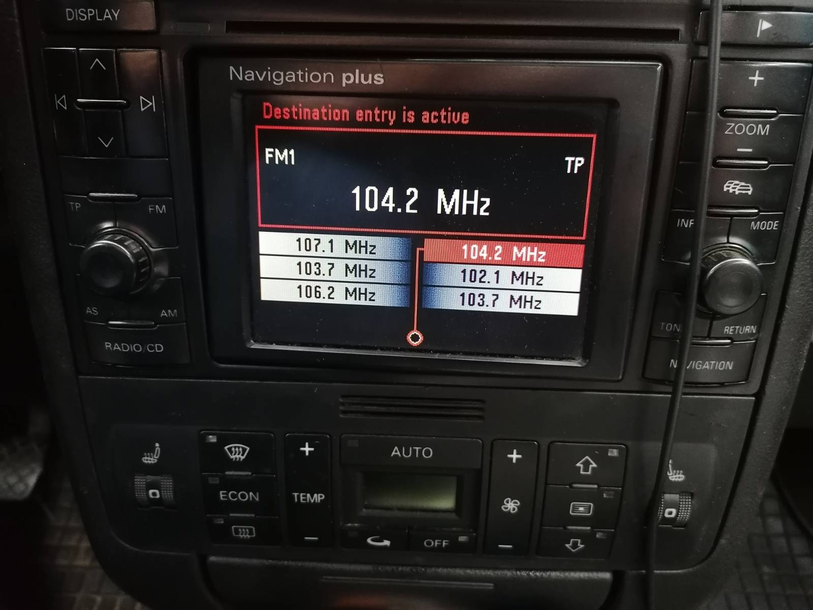

Заменил магнитолу Symphony II на RNS-D.

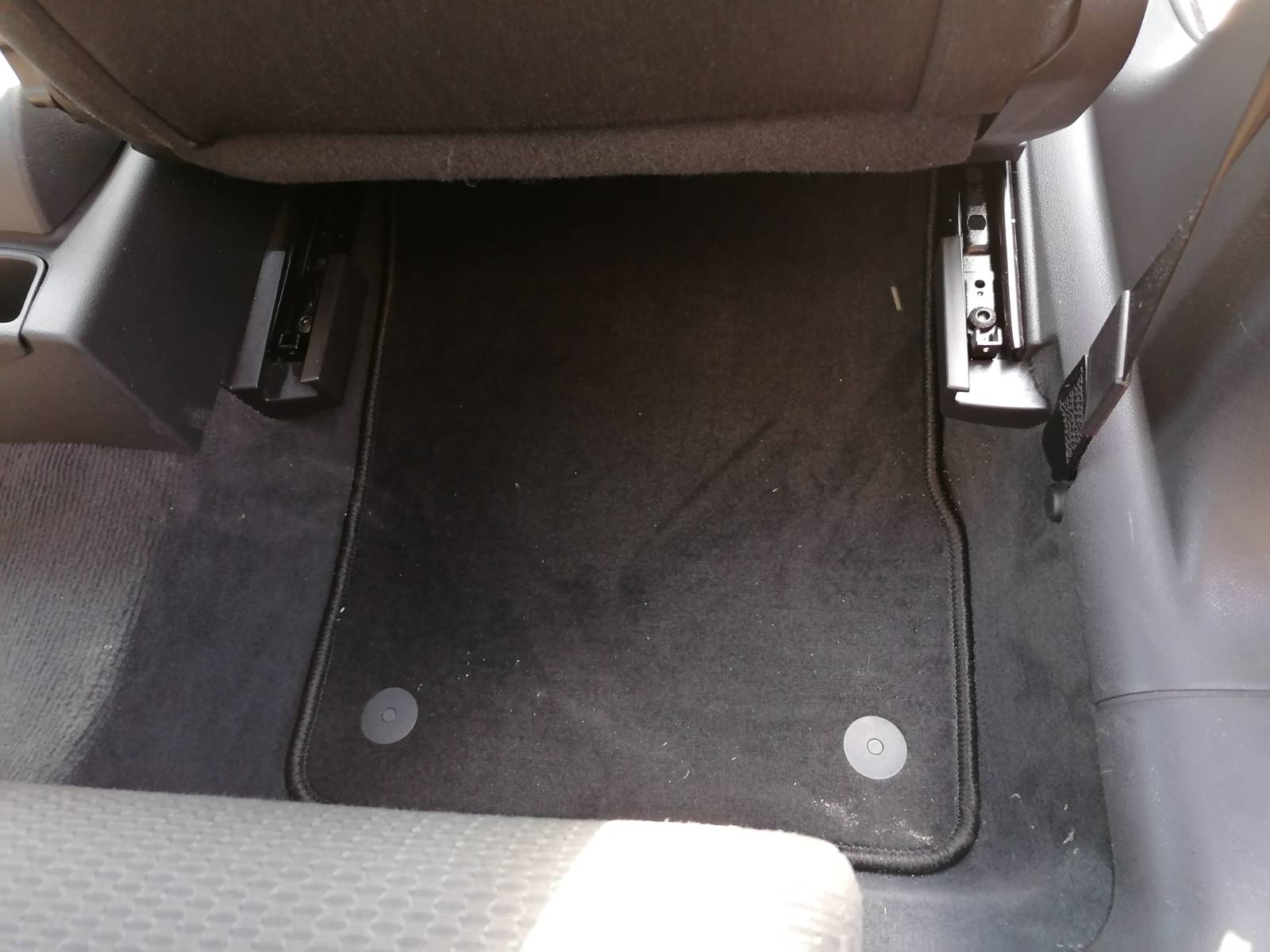

Магнитола без "мягкого покрытия софт-тач", с кодом, снял c Audi S8 D2. без необходимости обрезки передней панели. Встала как "родная"

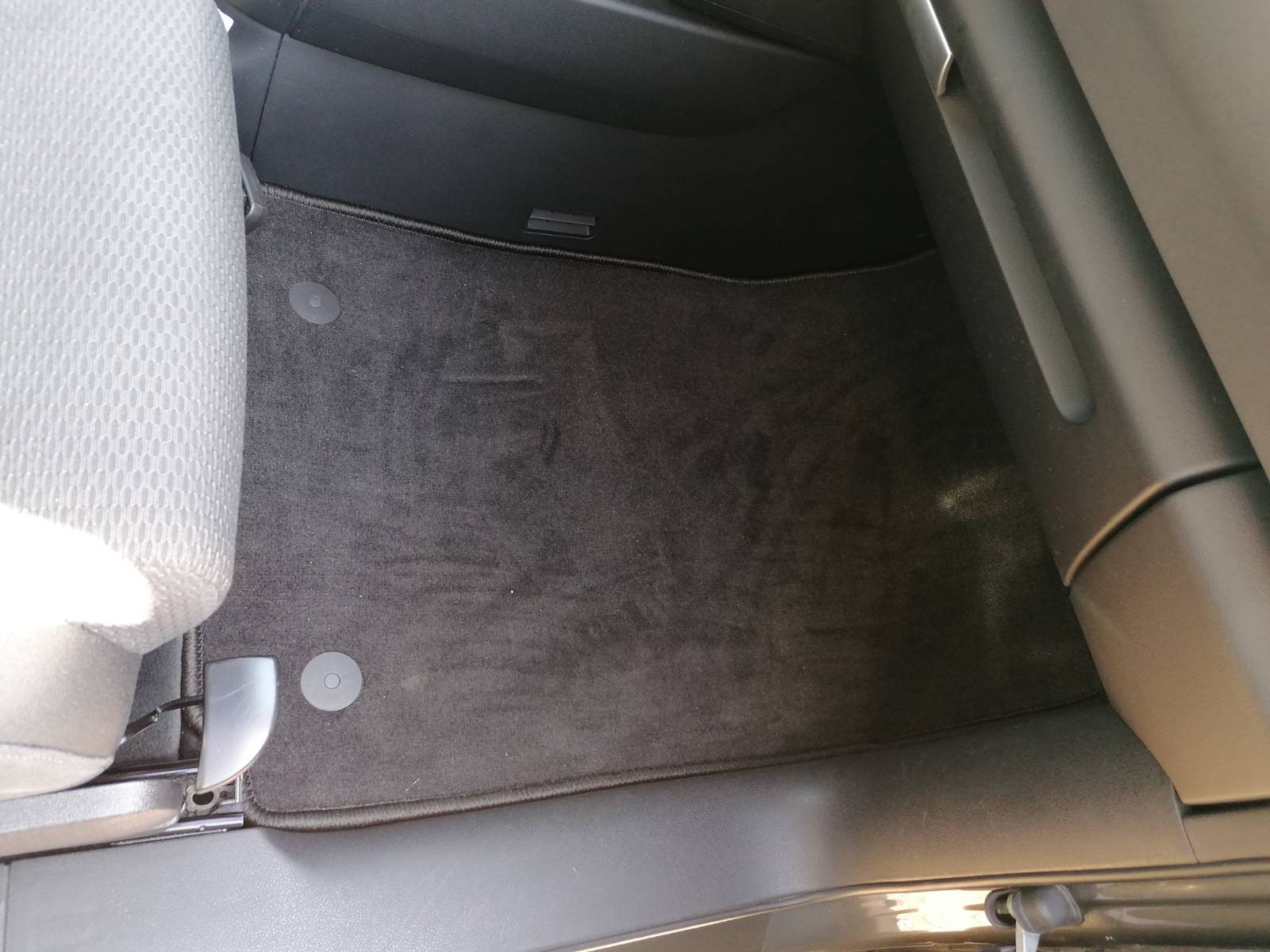

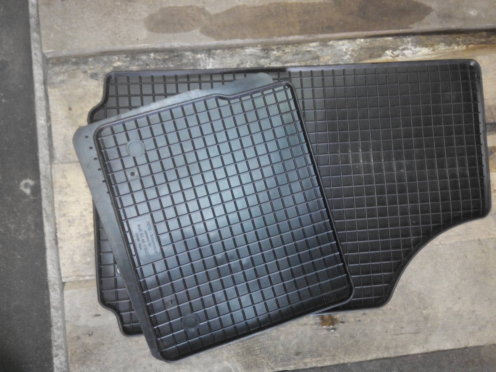

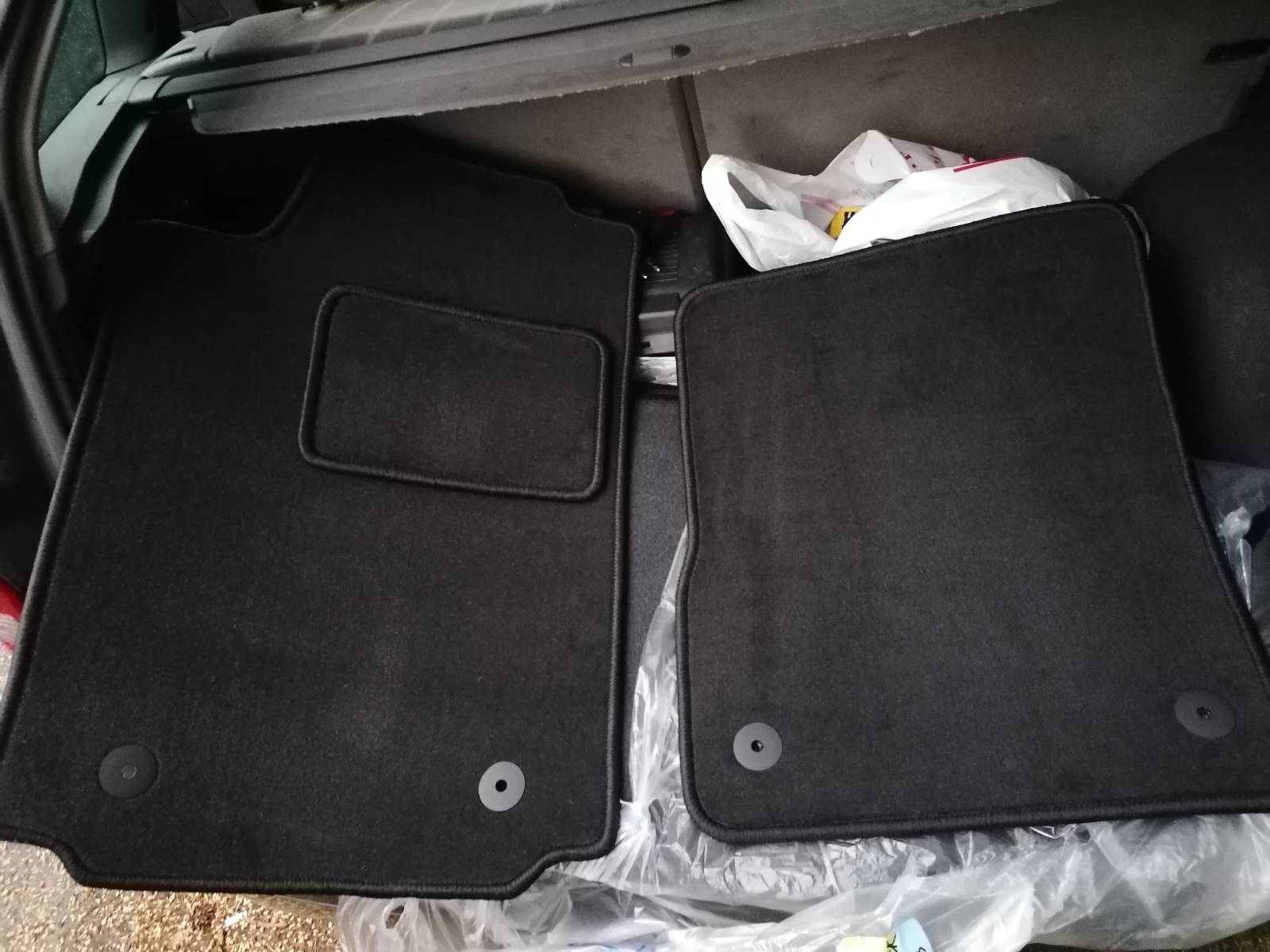

Резиновые коврики Petex (артикул 17010)
Матерчатые коврики мне подогнал соратник по А2 — Анатолий.
Делал их в Витебске, отдавал свои оригинальные для образмеривания.
Качество на высоте, низ прорезиненный.
На водительском — дополнительная вставка, для защиты от протирания
(Если кому нужно —
avto-spektr.ru
Витебские ребята — нашел их давно, очень вменяемые и качество ковров на высоком уровне.
Могут хоть по одному коврику изготовить — часто дозаказываю только передние (что чаще изнашивается)
(цена 52,0 р. бел за комплект)) :hi:

Ковры витебские на фото похожи на оригинал :good: Думаю многим актуально будет, чтобы заменить протерный водительский коврик, а не приобретать весь комплект.

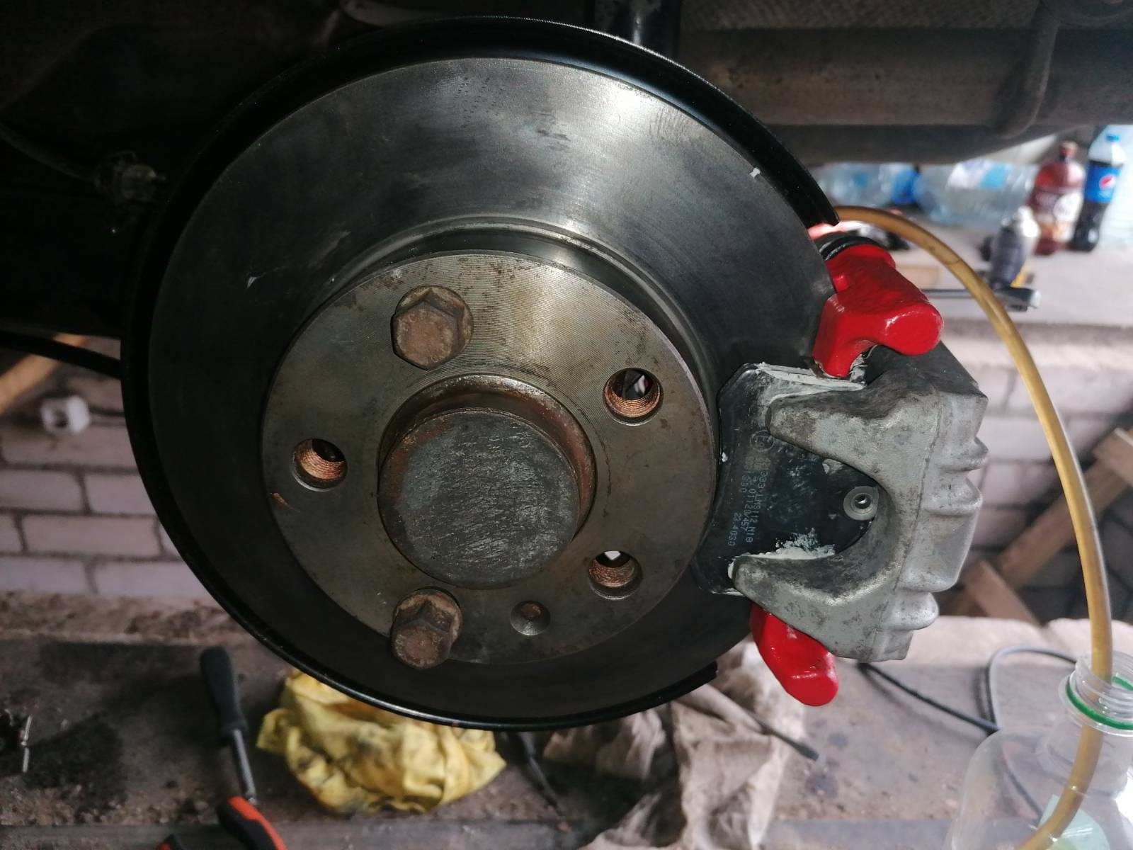

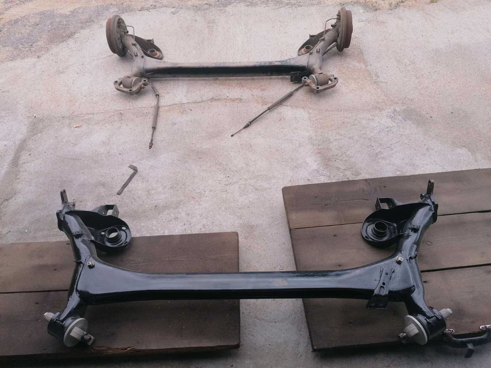

Сообщение bono05 » 21 авг 2020, 12:43

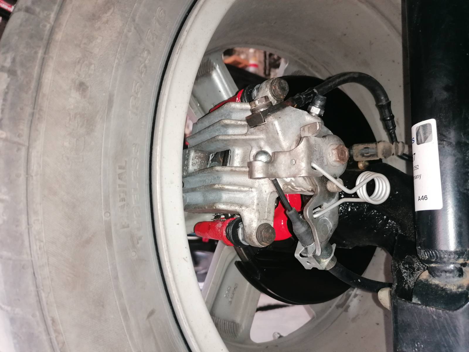

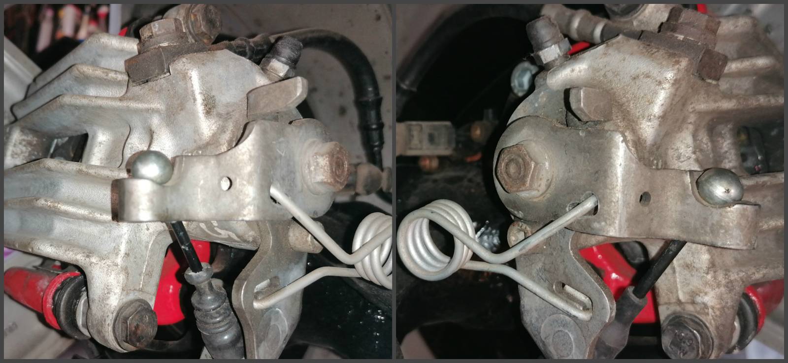

Заменил заднюю балку
Перешел на дисковые тормоза ( https://www.audi-belarus.by/forum/viewtopic.php?t=58985 )

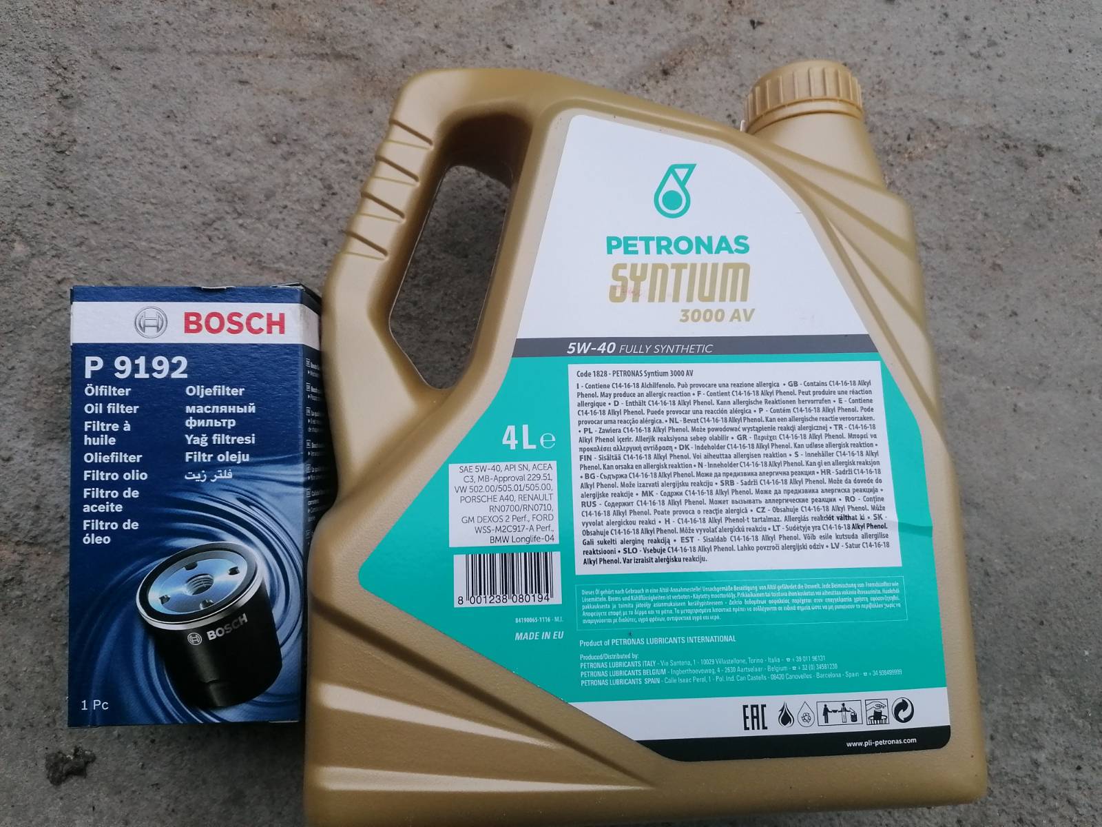

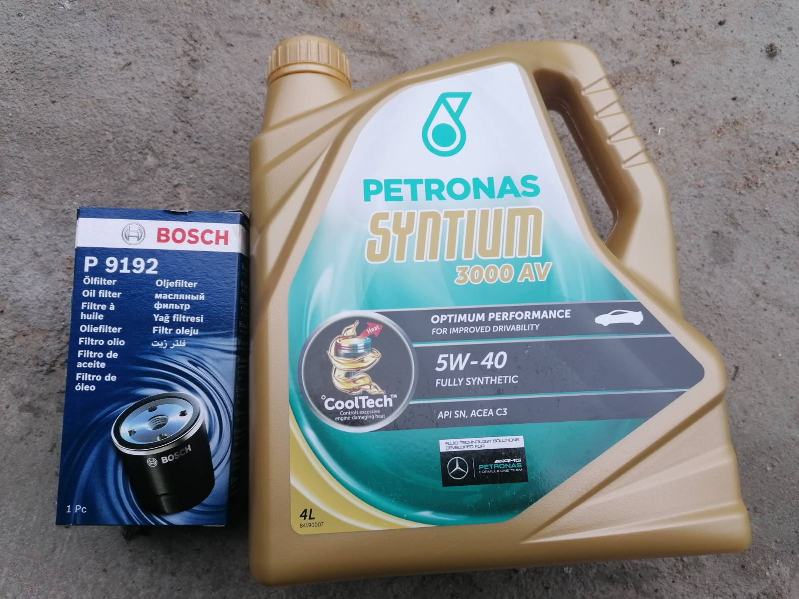

Немного подготовился к зимнему сезону.
Масло: Petronas Syntium 3000 AV 5W-40 - 27$
Фильтр маслянный: BOSCH — P 9192 (1457429192)
Фильтр салонный уг. PURFLUX AHC191

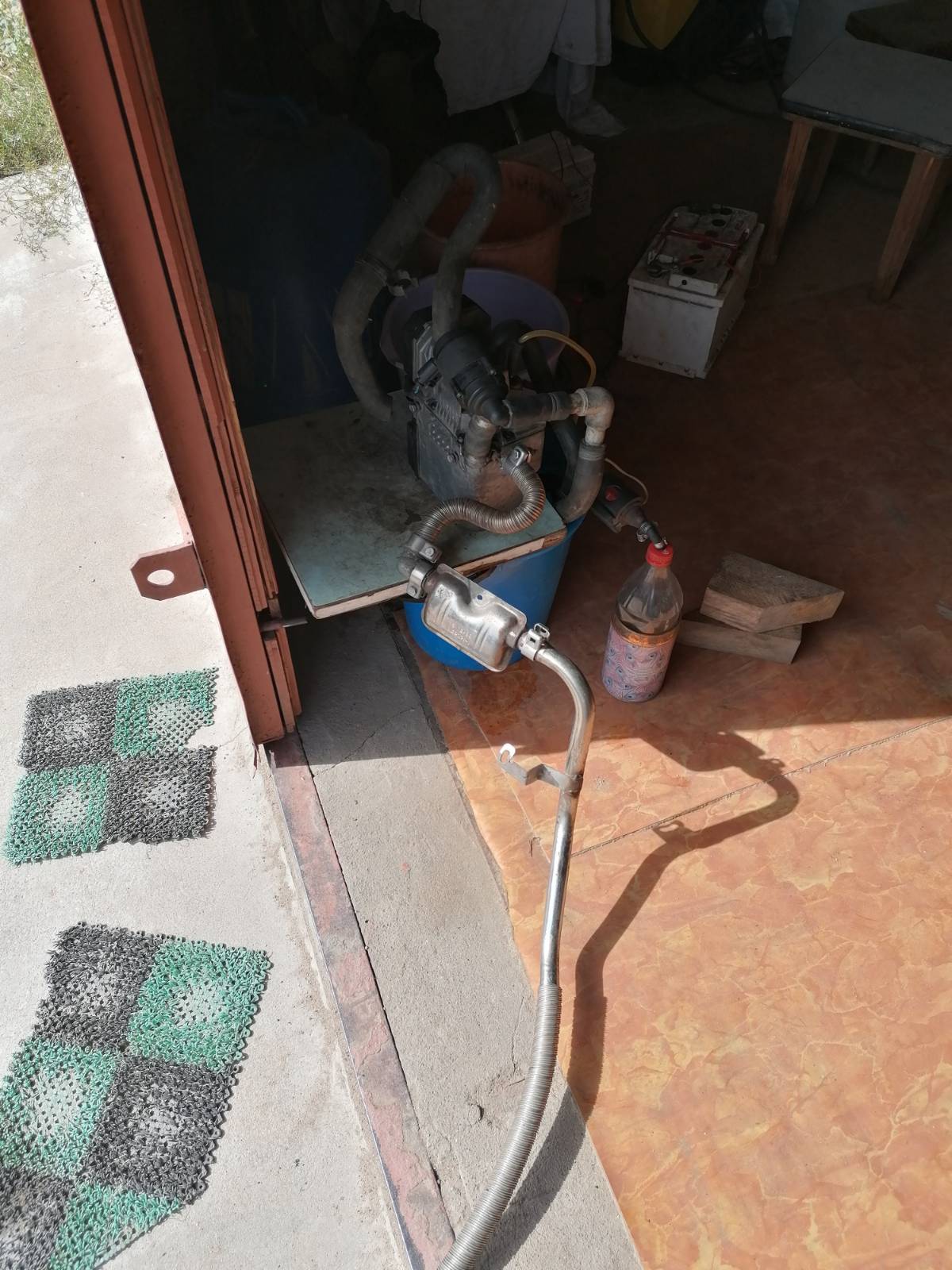

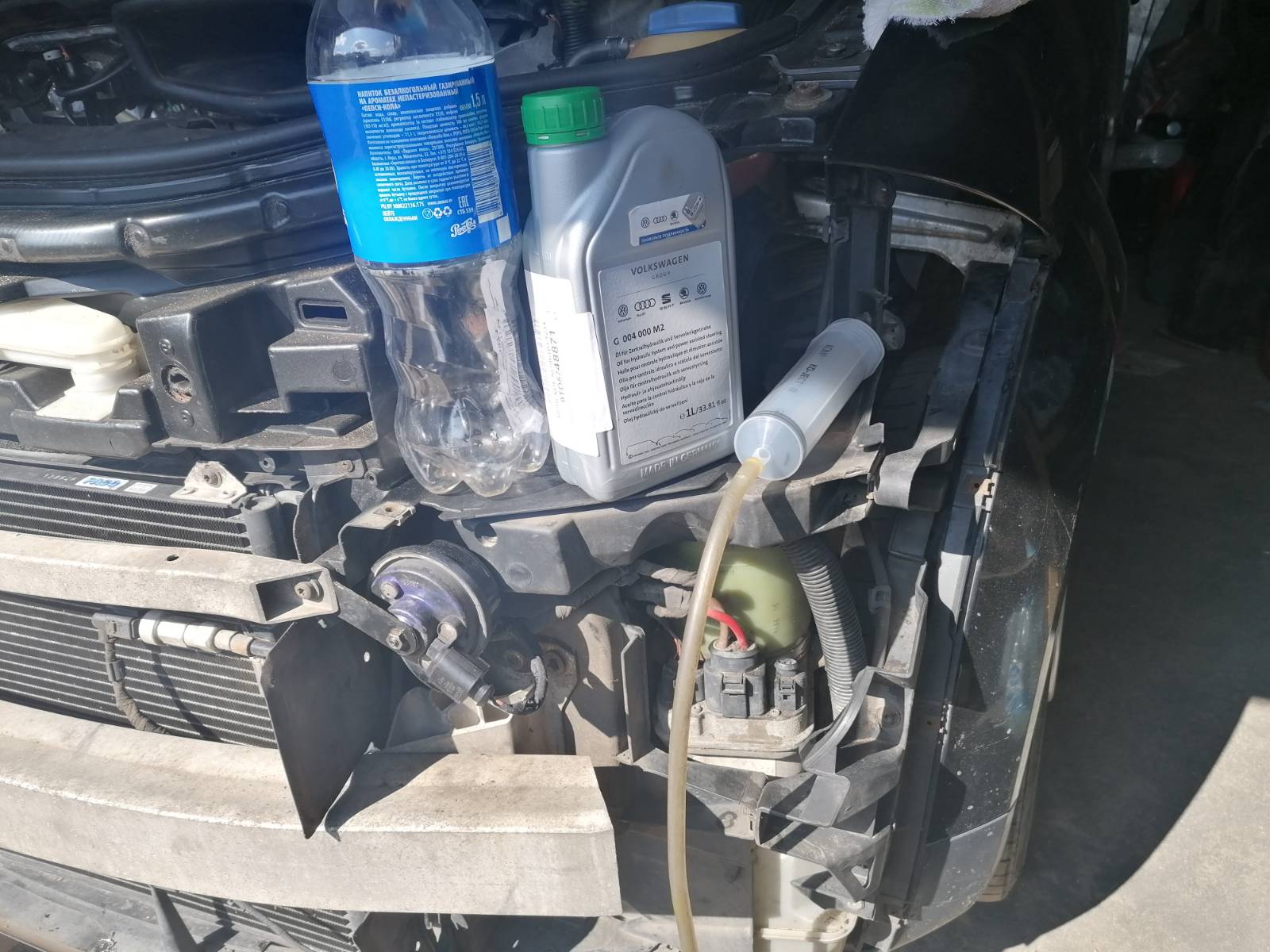

Масло ГУР VAG G004000M2 - https://www.audi-belarus.by/forum/viewtopic.php?f=487&t=59019

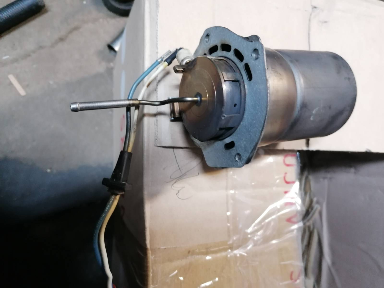

Сделал профилактику Вебасто.
Нашел ребят в районе Колодищ
Проблема была в свече накала. .Заменили погоняли и дали гарантию на год :) :good:
На сегодняшний день - все корректно работает! :good: :good:
заменили вот эту штуку в сборе...все показали,рассказали...

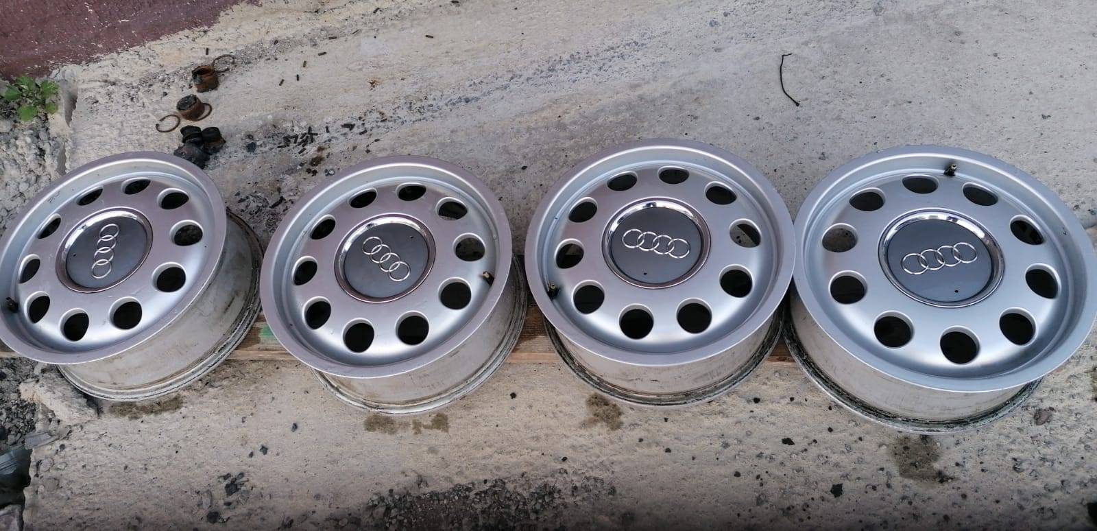

Прикупил на зиму кованные легкие диски от А3
Audi Pepperpots Forged 8L0601025E
вес диска 5,8 кг :good:

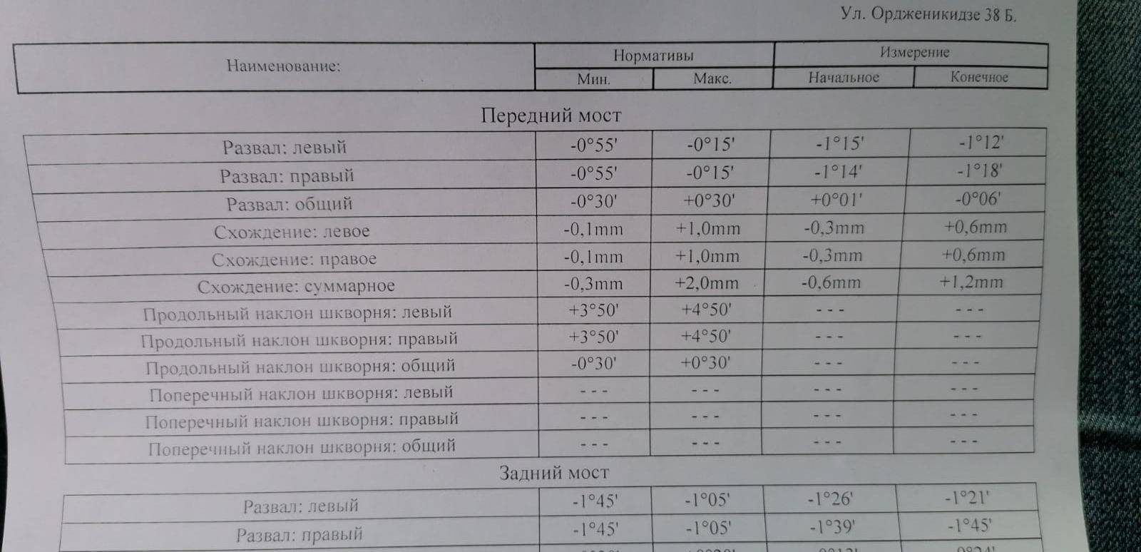

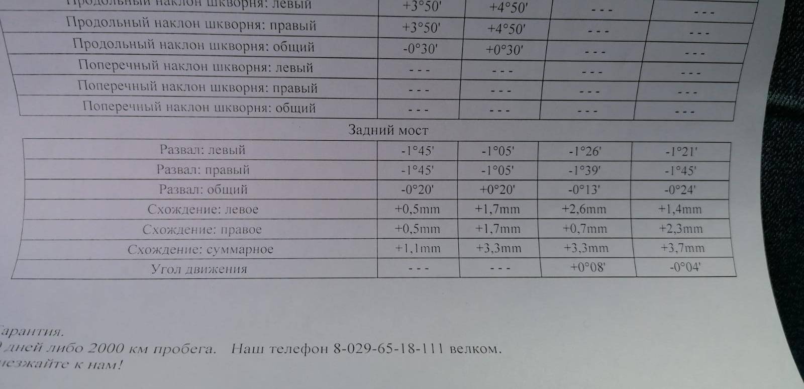

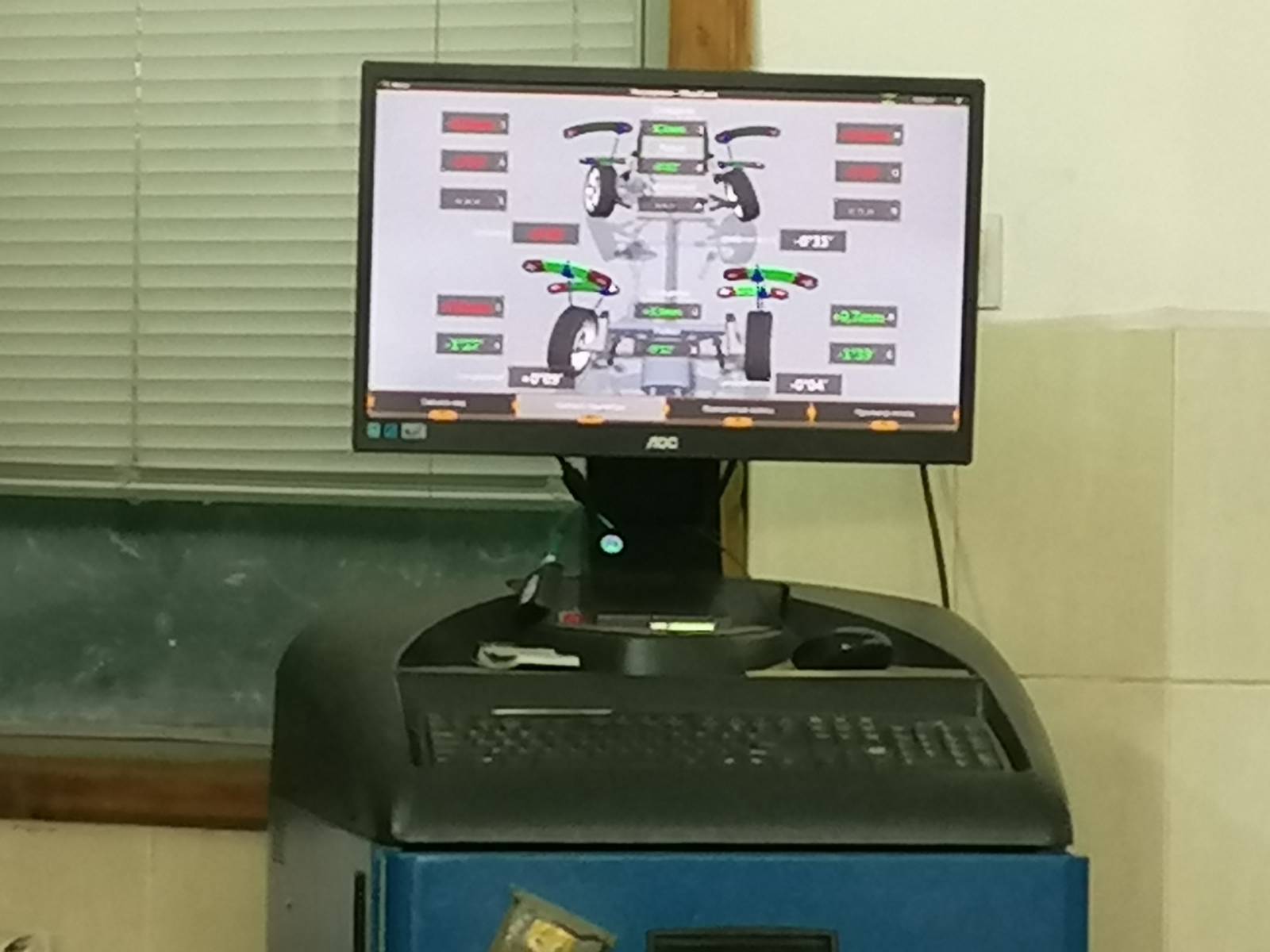

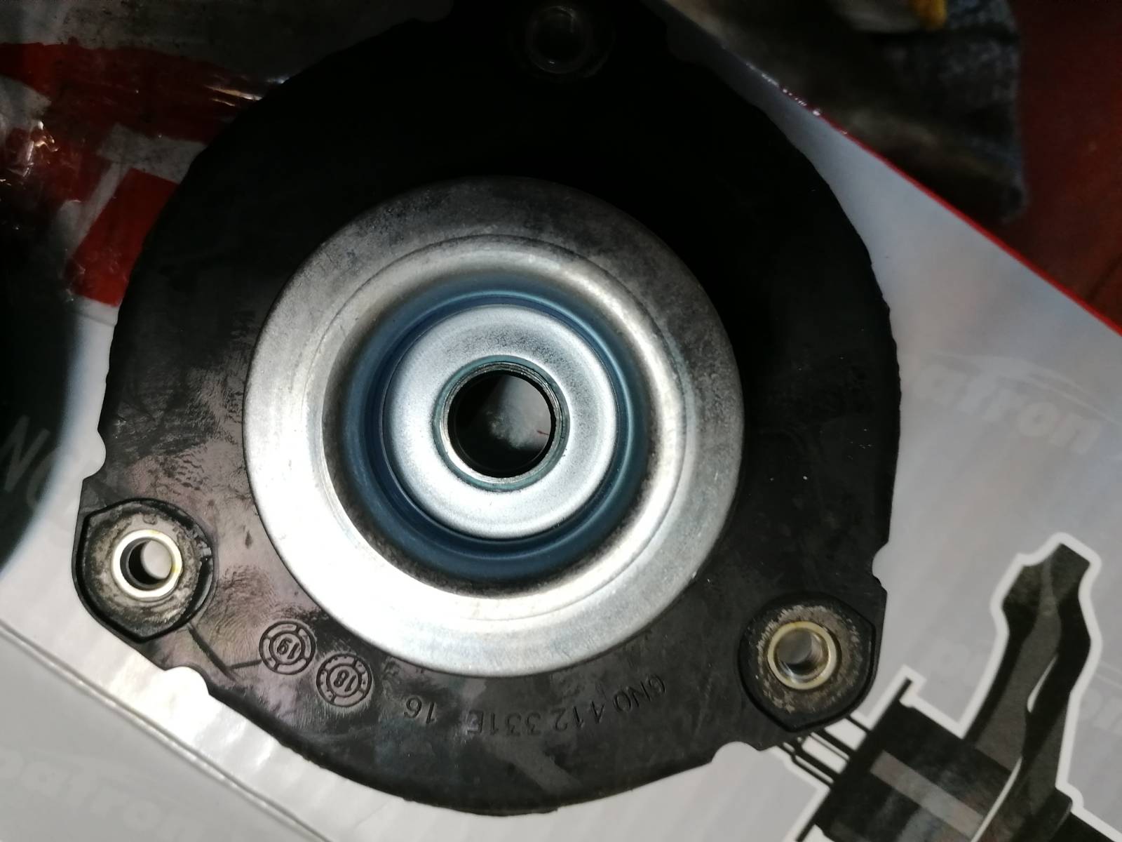

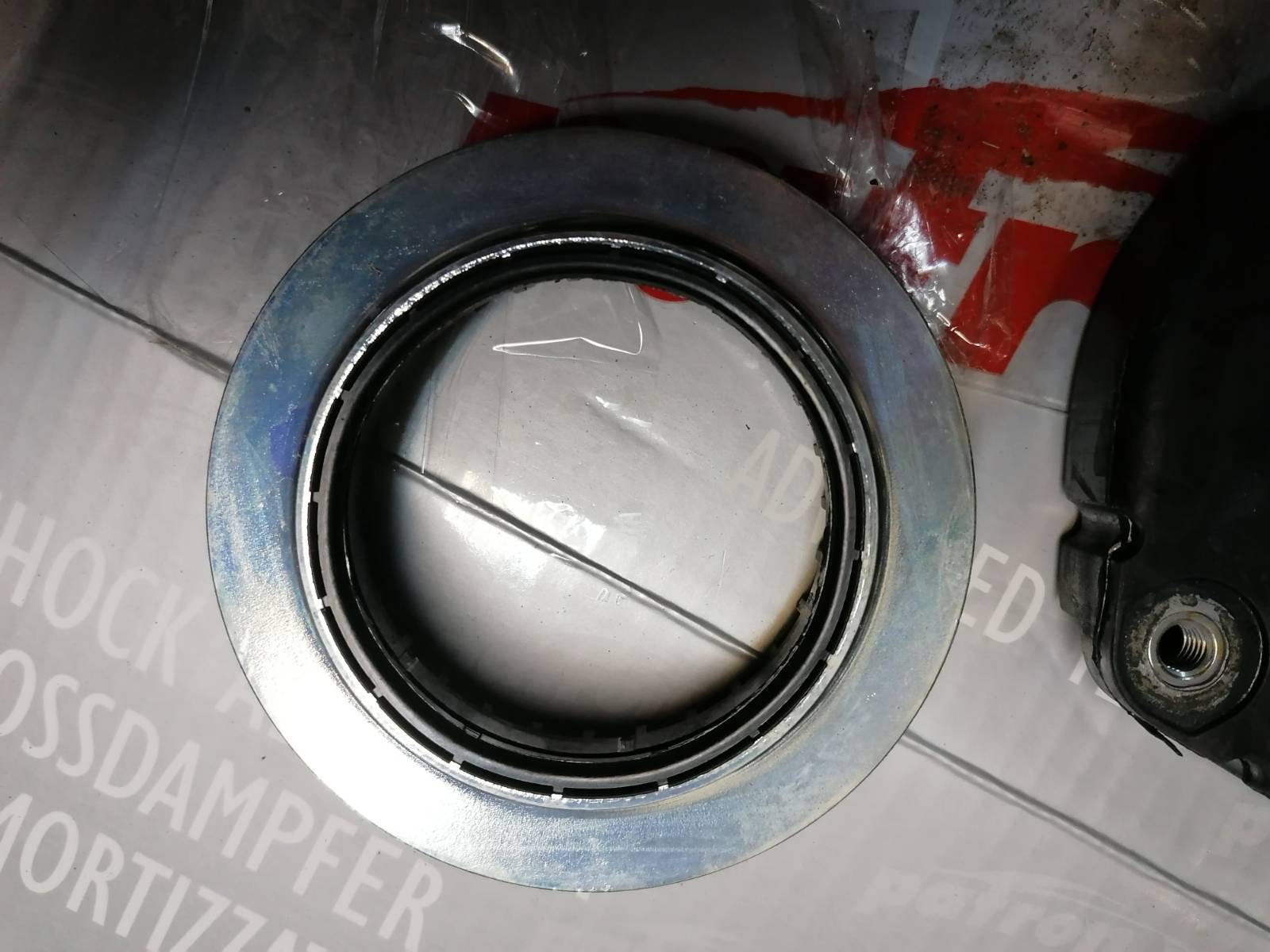

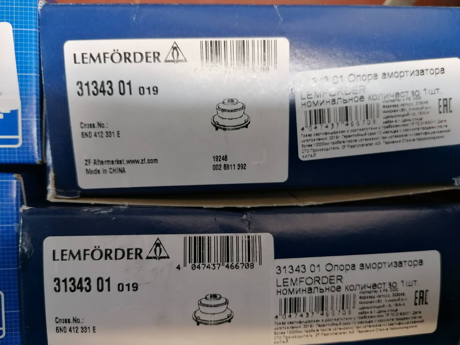

Передние стойки patron PSA334835 Решил попробовать ради эксперимента .Стоят в разы дешевле..Пока что доволен :-D
На старых не комфортно было уже ездить. Стояли родные,работали без рывков,не текли, но газа уже нет - функцию не выполняли...
Опоры lemforder 313 43 01 019
Опорные подшипники SKF VKD 35035
Загнал после всего на развал\схождение..Немного поколдовали, но как то я не доволен результатом. :pardon: При повторном обращении корректировать в "допуски отказались" . хотя предложил сам все отжать и зажать :-D
В след.раз нужно искать другое СТО

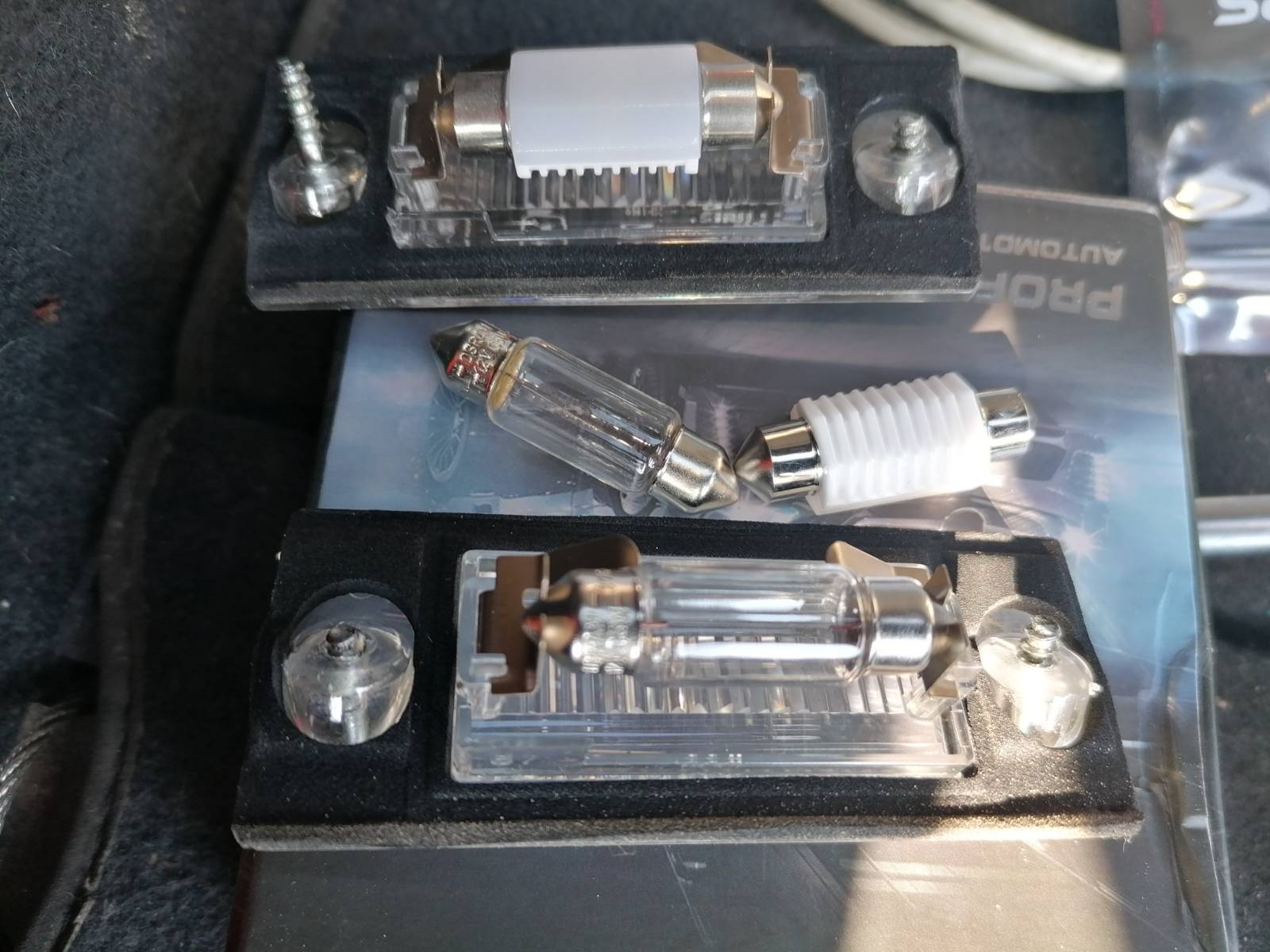

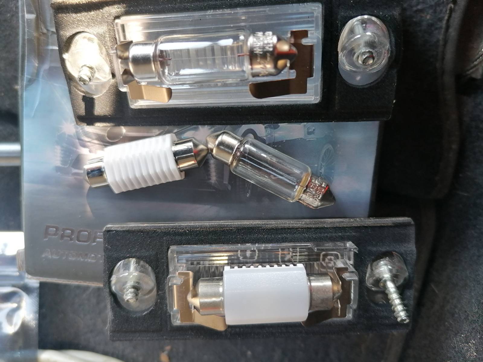

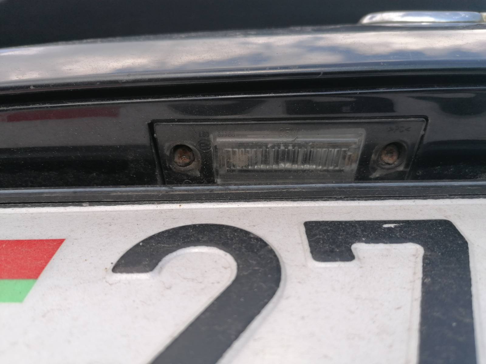

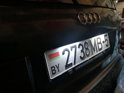

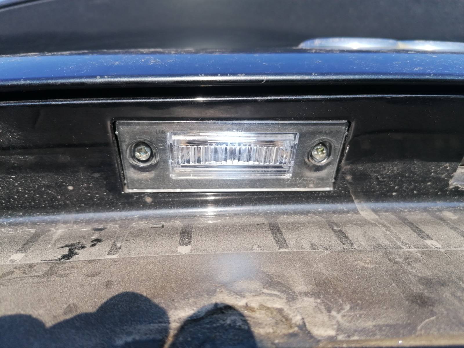

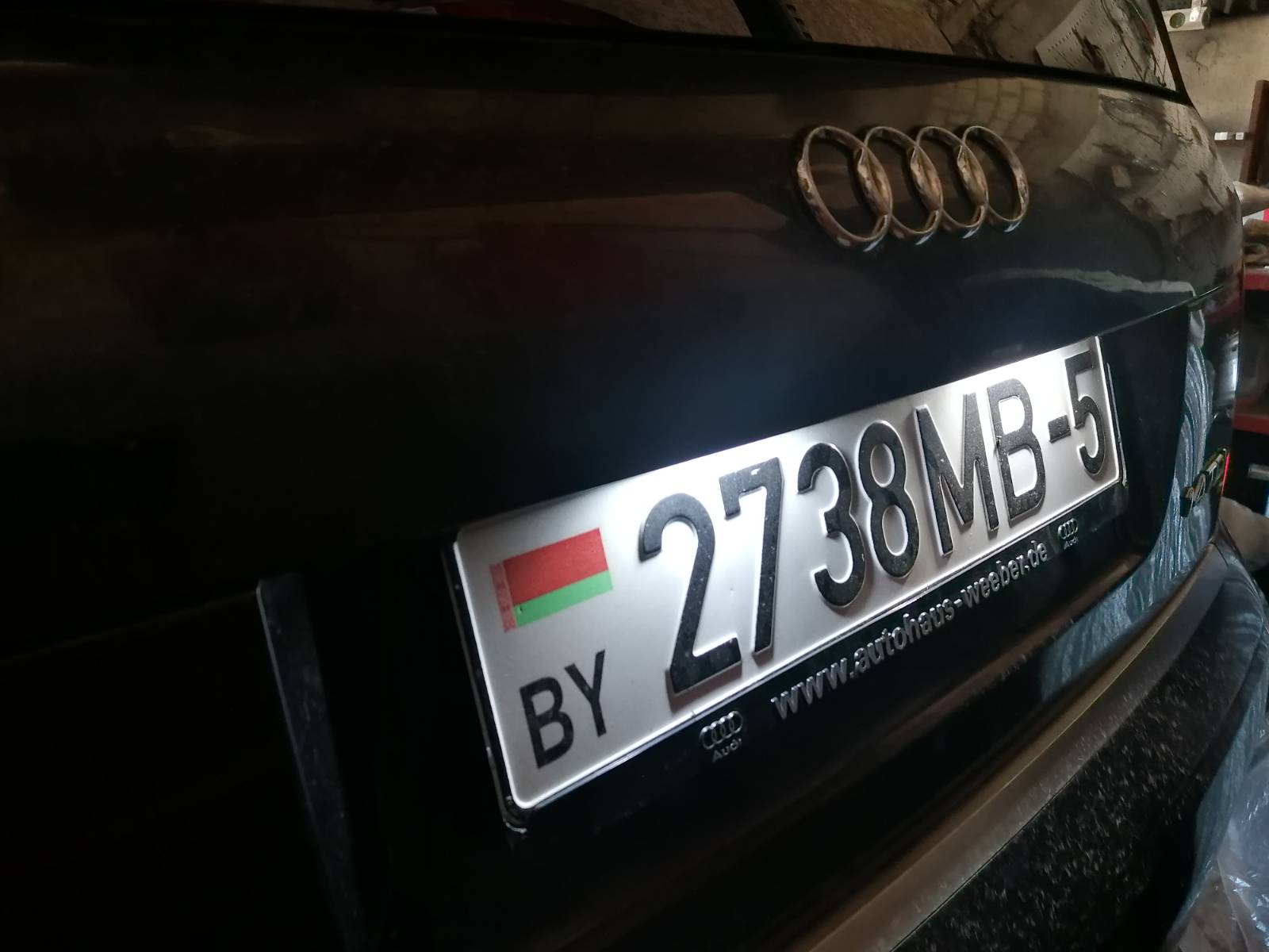

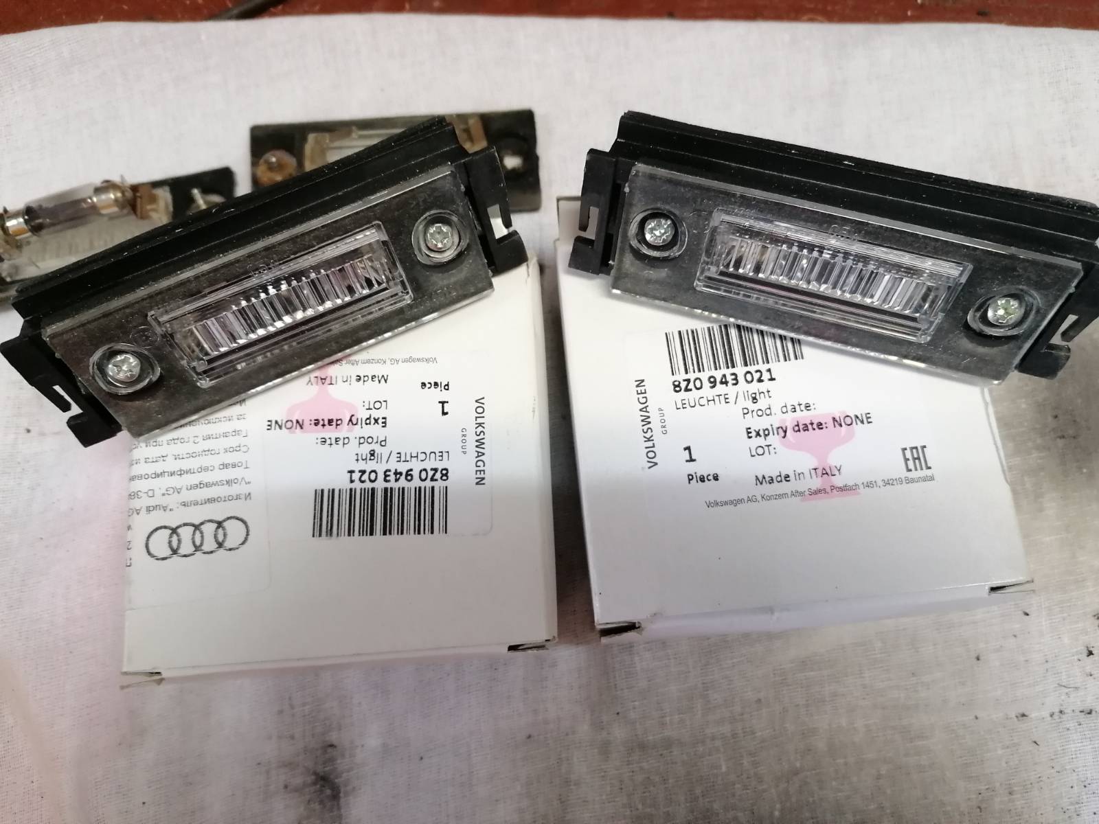

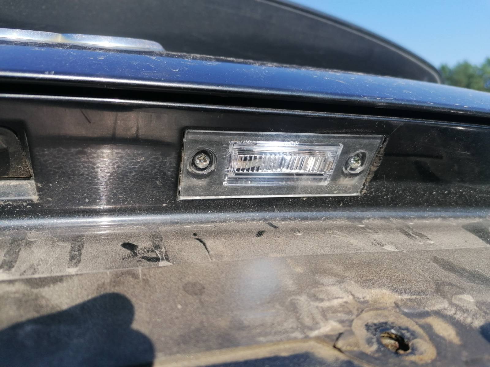

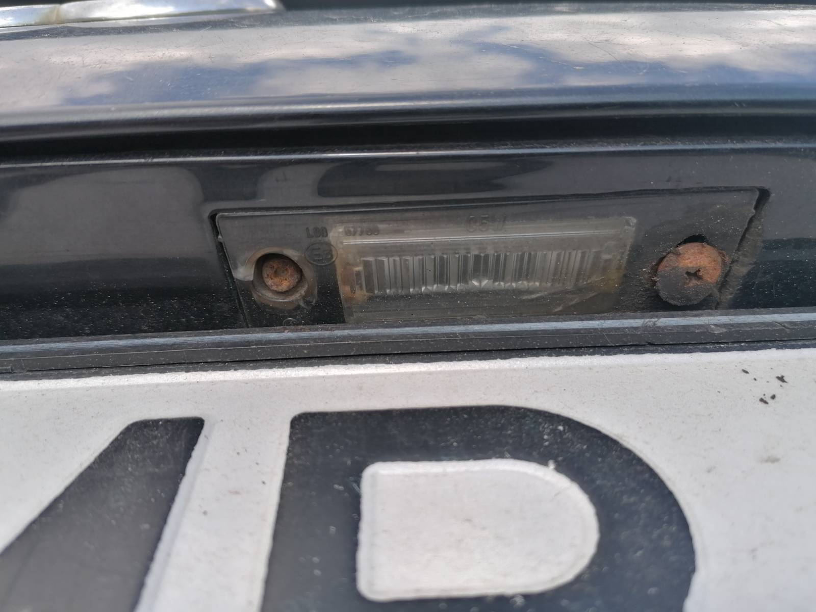

Заменил фонари подсветки номера - VAG 8Z0943121, пока есть в наличии оригинал…нужно брать :-D

bono05 писал(а):Источник цитаты BOSCH — P 9192 (1457429192)
Если не ошибаюсь, в коробке фильтр от Mann.

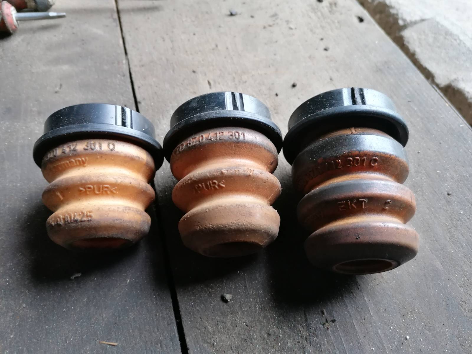

Снял попробовал вниз - давятся быстро и легко , не проваливаются конечно как ... Вверх наоборот очень туго.(сами не выходят) Без провалов.
Но 300тыс км и почти 20лет - :pardon: наверное не стоит ждать от них чего то.
Крышки отбойников были треснуты - заменил на запасные
Отбойники самые длинные из всех стоят. Еще не разобрался до конца, судя по ВИН подвеска - спорт.(амортизаторы с такими номерами ставили на А1 со спорт подвеской)
При проезде "волн" поперек - сильно качало,было дискомфортно.. на кочках и проезде трещин - все отдавало в кузов .
После замены - почти не качает, крены уменьшились при проезде "колец" на скорости..Мелкие неровности проглатывает лучше. Единственный ньюанс - сколько отходят :)
Как выбирал?
Понятно что "новодел" уже не тот ..хотел саксы , но одногрупник недавно жаловался на них. Мало пробежали. Его "уговорили на Патроны" на СТО (дали гарантию на замену если что) Собственно с его подачи их и купил
A2 2001 1.4 TDI AMF
