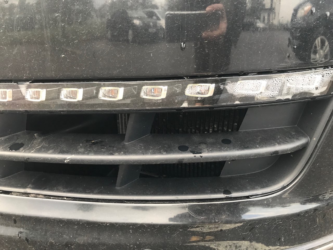

Jukon писал(а):Источник цитаты отремонтировал я свой поворотник, но отъездил он не долго( на днях запотел и накрылся.
:shock2: у меня после мойки запотел и теперь работает через раз... куда бежать? :sad:

Сообщение Jukon » 06 сен 2018, 14:45
Трям, если ещё работает то просто снимите и просушите либо феном либо м духовке при температуре около 70. Только заглушки с обратной стороны снимите что бы было куда влаге уходить. Визуально для начала посмотрите может где трещина или стекляшка от корпуса отошла, там надо герметиком промазать

Сообщение Трям » 06 сен 2018, 20:12
Jukon писал(а):Источник цитаты просто снимите и просушите
звучит очень просто :smile: а снимается женскими руками так же просто?
Jukon писал(а):Источник цитаты если ещё работает
сегодня села в машину - не работает, через 10 минут езды (даже меньше) начал работать и дальше норм

Трям писал(а):Источник цитаты сегодня села в машину - не работает, через 10 минут езды (даже меньше) начал работать и дальше норм
имеется ввиду села в машину, загорелась ошибка на приборке что не работает поворотник? то просто плохой контакт в фишке?

Kosobutskiy писал(а):Источник цитаты села в машину, загорелась ошибка на приборке что не работает поворотник?
неоднократно проверяла - сам поворотник реально не работает, а когда ошибка с компа пропадает - работает
как будто вот просыхает там немного во время езды или что...
если машина стояла на ярком солнце - то стопудово не будет работать и запотевший будет весь от кромки до кромки. в пасмурную погоду запотелость менее интенсивная
я пока так и не нашла, кто мне поворотник снимет, брат занят, а тут ещё и младшая заболела :sad: сижу сегодня весь день дома, а где-то там на стоянке умирает мой поворотник :cry:

Сообщение Трям » 10 сен 2018, 15:43
Jukon писал(а):Источник цитаты снимается он легко
да?
а я погуглила, типа на рестайлах только со снятием бампера, и как-то загрустила
пока малые приболели, два дня постояла машинка и вчера вечером было вот так ( а до этого запотевшая была вся полоса от края до края)
сегодня ни разу поворотник не вырубился, вечером ещё прокачусь, гляну

Диодный поворотник
Сообщение Jukon » 10 сен 2018, 16:08
Трям, Снимается решётка под поворотником, и увидите снизу поворотника слева и справа 2 болтика, они откручиваются . Потом поворотник надо потянуть немного вправо, т.к. сверху он держится на защёлках. И всё поворотник в руках.

Сообщение DIA » 10 сен 2018, 17:06
Jukon писал(а):Источник цитаты Снимается решётка под поворотником, и увидите снизу поворотника слева и справа 2 болтика, они откручиваются
Не факт что прокатит. если умные люди не прикрутили его как тут описано в желтой прессе http://www.audi-club.ru/threads/peresta ... no.268491/
