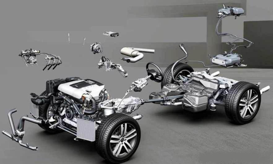

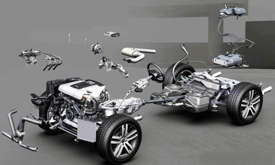

Как Вы уже видели, в авто есть специальный заправочный интерфейс около топливной горловины. Когда Вы залили присадку через него, то она поступила в "активный бак".
"Активный бак" подразумевает наличие насосов и нагревателя, которые предотвращают замерзание присадки при ее заборе из бака. "Пассивный бак" больше. Чтобы наполнить его присадкой "AD BLUE" необходимо специальное оборудование, которое должно быть у официального дилера (Минск, ул. Серова, 1). Оборудование имеет специальную насадку (фитинг), которая позволяет через тот же порт залить присадку в "пассивный бак". В последствии присадка перекачивается из "пассивного бака" в "активный". Когда присадка заканчивается в "пассивном баке" или почти закончилась, на экране появится сообщение "Service AD BLUE in 2500 Km". Бак, предназначенный для присадки, объемом около 23 литров.
Оригинальные номера для заказа присадки "Ad Blue":
G052 910 A2 - 0.5 галлона
GUS052 901 A3 - 2.5 галлона
G052 910 A4 - 10 литров (2.64 галлона)
