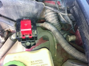

Народ срочно!!!!! Где находятся дополнительные клемы под капотом на Audi Q7
Сообщений: 9326
АКБ поменять на Q7 где?
Сообщение DIA » 08 янв 2016, 14:09
Скорее всего тута.

Сообщение Паша » 08 янв 2016, 22:43
Дополню чуть.
С водительской стороны (слева по ходу движения авто) возле стакана:
