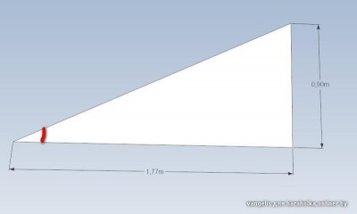

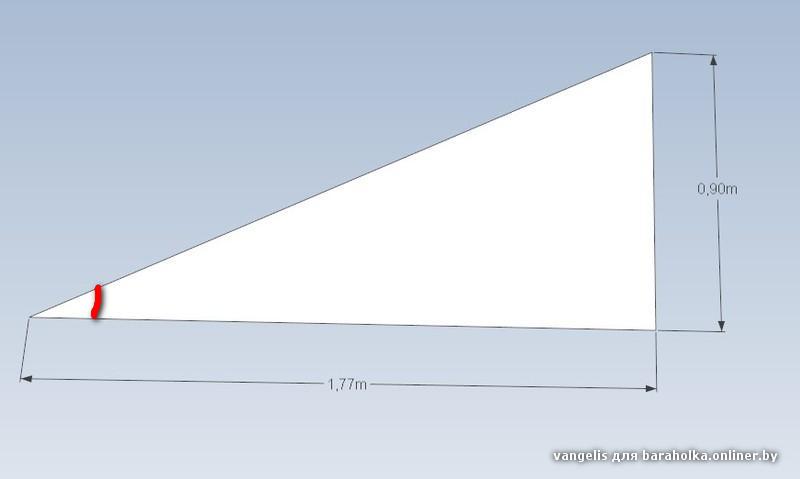

Ситуация следующая! В не ответственное место типа евро-сарай решено поставить треугольное ПВХ окно с двойным стеклопакетом (глухарь) в уже имеющуюся нишу. Сунулись в одно место - вай, цена кусается, в другом тоже, в третьем вовсе не могут сделать , ибо угол острый и им это невозможно. И тут решил, пойду куплю сам оконный пвх профиль (любой, который недорогой), отрежу, склею и пока поставлю без стеклопакетов, а со временем и стеклопакеты отдельно закажутся... Начал искать фирмы по продаже пвх оконного профиля и везде отказ как физ лицу... Блин, облом! А потому, господа, возникло пару вопросов:
1). подскажите где физику можно приобрести оконные профили?
2). есть ли у кого соответствующий опыт, что бы проконсультировать по сварке(клейке) профиля в дом условиях?
3). Принимаю любые полезные советы на эту тему, в студию!
Попутно выкладываю картинку оконного проёма с его размером (мало ли кто в гараже "колхозит" пвх окна, а потому отзывайся) :hi:
