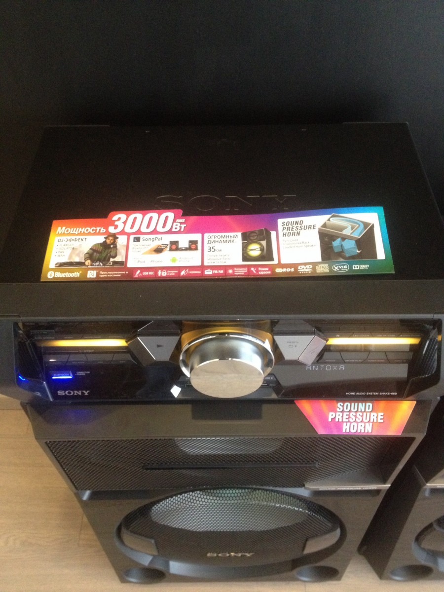

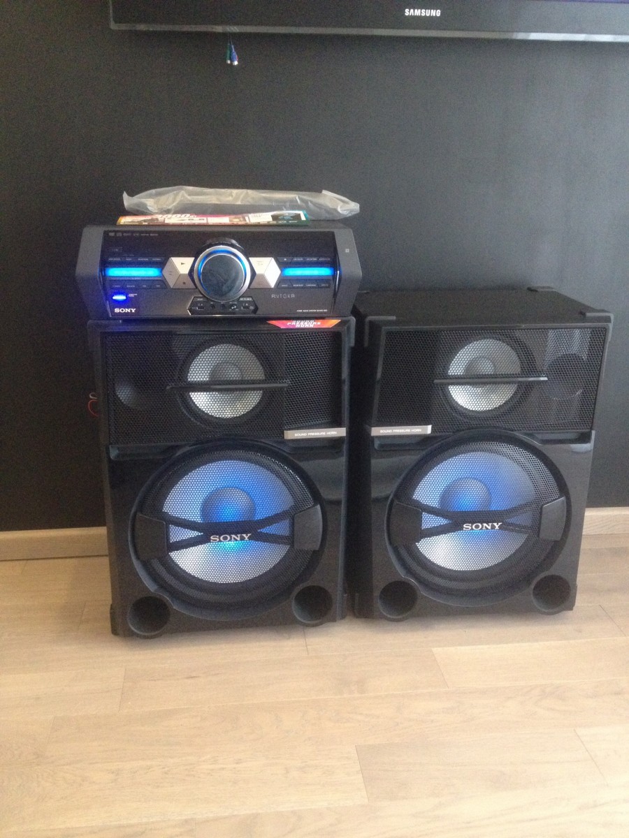

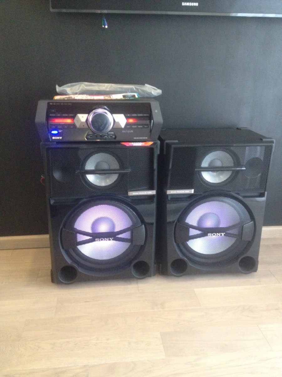

Зашли с женой в корону техно. Увидели сей девайс. Покрутили, послушали. Понравилось. Купили.
Сильно с выбором заморачиваться не стали, ибо не профессиональные музыканты и квартира не проектировалась для прослушивания музыки. Цена очень порадовала: в интернете под заказ 11млн. Здесь в наличии и за 9.7млн и еще минус 5% скидка. Приятно!
Сегодня был первый тест-драйв. И первая жалоба от соседей снизу. Суки, не любят Майкла Джексона! Ничего, сделаю подставки для колонок на иголках и будет тише им бУхать в потолок :D. Из прелестей 10-минутного первого прослушивания: 3000 Ватт!!!!!!!!!!!!, коннект с айфоном по блютузу, функция БАЗУКА БАСС :P , светомузыка различных режимов и многое многое многое другое!
В общем, нужно дом за городом покупать и туда с колонками переезжать :hahaha:

Сообщение antoxa_lp » 07 ноя 2014, 17:49
Stalker писал(а):А что за происхождение надписи antoxa на девайсе? ;)
Имя телефона :) коннект по блютузу

Надпись "3000 Вт" порвала.

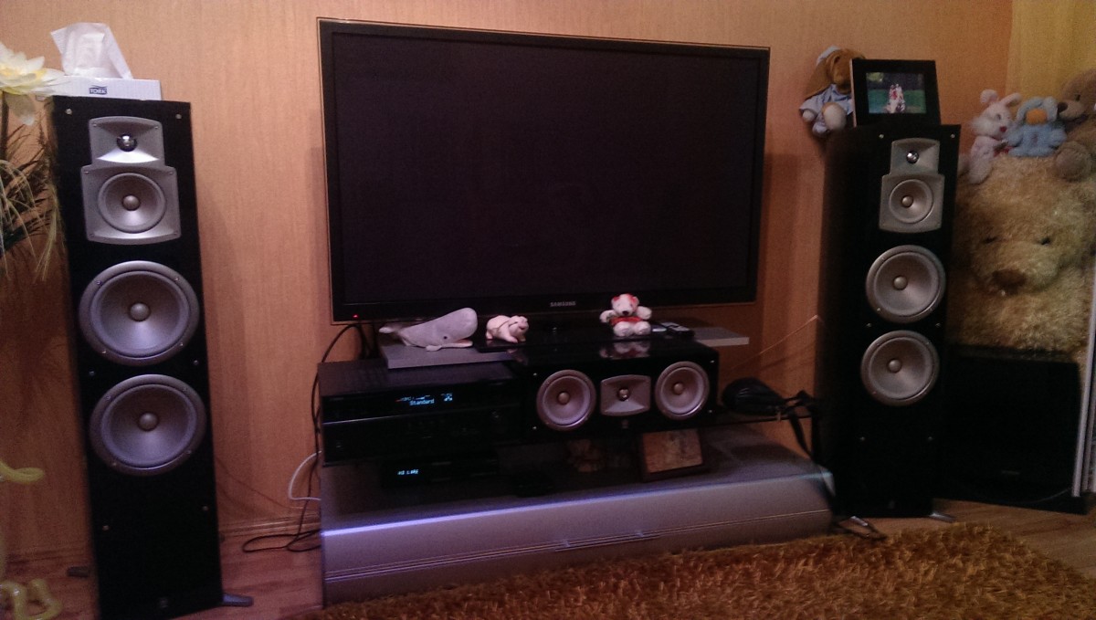

Слушаю музыку, смотрю телек и фильмы вот на таком комплекте
фронт Yamaha NS-777
центр Yamaha NS-C444
тыл Yamaha NS-333
усилок Yamaha RX-V673
саб Yamaha NS-SW700
Пользуюсь уже пару лет, сначала брал комплект без саба, потом через некоторое время докупил т.к. не хватало низов. В целом минусов за всё время использования не нашёл. Конечно если имеешь музыкальный слух то надо брать топовую акустику, но там уже совсем другой диапазон цен, в разы выше чем этот комплект.

antoxa_lp писал(а):3000 Ватт!!!!!!!!!!!!,
круто :crazy_NG: но, наверное, реальности не соответствует :smile:
vova_frog писал(а):есть куча стандартов указания мощности, большинство из них - чистый маркетинг
Антон, при КПД в 100 процентов этот агрегат должен от сети потреблять больше 13А.

Alexander писал(а):Слушаю музыку, смотрю телек и фильмы вот на таком комплекте
фронт Yamaha NS-777
тыл Yamaha NS-333
саб Yamaha NS-SW700
Почитал за колонки эти, понравились))) Танька естественно сразу забраковала(громкие говорит :hahaha: ) Но пожалуй буду присматриваться к подобному комплекту :crazy:
