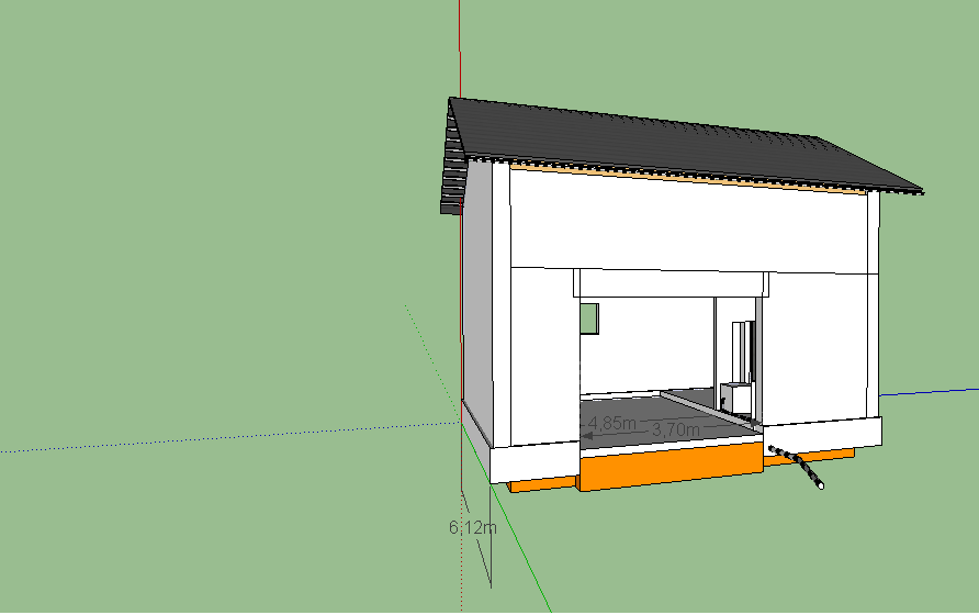

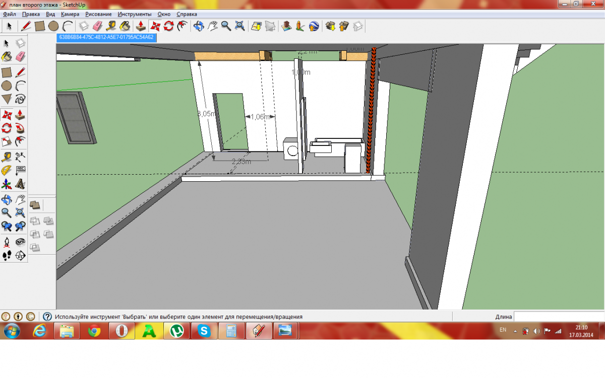

Суть темы: тут на досуге решил построить гараж, высота потолка 3,05 длинна 5,4 метра, ширина примерно 5 метров. Так вот вопрос: Подъемник или ветки смотровая яма?
для форума.png (28.46 KiB) 5788 просмотра
Или эстакаду во дворе
Очень хочется выслушать мнение посторонних, спасибо....
