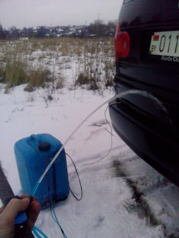

Впредверие зимы (ну ели Это зимой назвать можно). Задумался о мытье машинки в этот период. Летом всё просто в гараже есть бочечка с водичкой можно раз в 2-3 недельки и ополоснуть Шараныча. А вот зимой?? На мойки не езжу принципиально, да и деньги тама надо платить. И тут наткнулся я на вот такую объявку Минимойка . Задумался..... Вспомнил что в гараже канистр разных валом и насос стеклоомывателя какойто Аудюшечный валялся. Купил шланжика 6мм гдето метров 5-6, ну и собрал сие чудо.
Ну не Кёрхер конечно, но поливает трошки. Зимой то что надо. Набрал чуть тепленькой водички, ну и элементарно хотябы сольку с песочком посмывать можно. Вот уже как несколько раз опробовал это дело. Канистры в 20 литров вполне хватает, довольно хорошо помыть машинку. Кстате мыл машину этим чудом в -10 гдето, повернув её бочком к солнышку.

думаю что от 12V эффект немногим лучше чем от мойки ручным керхером типа Изображение

Ведро и мочалка - как бы ничего лишнего. А куда тут эту струйку воды вставить? Гонять через нее шампунь? Сдохнет. Смывать? не смоет, тереть тоже нужно.

Sly писал(а):производительность: 120 л/ч.
ну у KARCHER К 2 Compact:
• Производительность, л/ч:...................360 - всего в три раза больше :)

Там давление чуть больше, чем в водопроводе, и расход воды в час всего 120 литров.
Чтобы сбивать более менее грязь нужно не 6 бар, а 150 и при расходе воды не менее 350-360 литров в час.

Интересно, а какая производительность у насоса омывателя? Эксперимент получился бы значительно дешевле сотки. Моторчик (с беушки) +система переливания крови из аптеки и кусок провода метра три - вполне себе минимойка 12 вольт получится.
