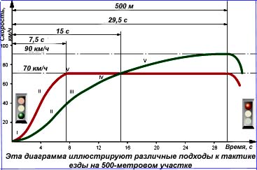

Мы отправились на Дмитровский автополигон и смоделировали вполне реальную, часто встречающуюся городскую ситуацию. Стартовав на зеленый сигнал светофора, водитель проезжает 500 метров, а затем, увидев впереди желтый сигнал, останавливается. На торможение отводится еще 100 метров. А главная задача такова: вне зависимости от интенсивности подачи топлива и алгоритма переключения передач, этот 500-метровый участок должен быть пройден за одно и то же время, а именно — за 29,5 с. В нашем случае это будет означать, что экономия топлива была (или не была) достигнута "при прочих равных условиях", поскольку расстояние между пунктами А и В использующие разную тактику водители покрывают за одно и то же время. Между прочим, чтобы, уложившись в это время, добиться более-менее стабильных величин расходов, в общей сложности пришлось сделать около 200 заездов...
О расходах топлива мы судили по показаниям штатного бортового компьютера (на дисплей можно вывести информацию как о моментальном, так и о среднем расходах топлива). И хотя абсолютные значения расходов могут вызывать сомнения (бортовой компьютер — это все-таки не прецизионный исследовательский прибор, к тому же, расход топлива он вычисляет опосредованно — анализируя информацию о расходе воздуха), мы решили, что для выяснения принципиальных зависимостей на эти данные можно опираться смело.
В первом случае (первая передача, вторая, затем сразу пятая) происходило максимально интенсивное ускорение до 70 км/ч, после чего включалась пятая передача, и эта скорость поддерживалась вплоть до начала торможения.
Во втором случае (последовательное включение всех передач) набор скорости проходил хоть и не столь быстро, но все же достаточно интенсивно. На первой передаче турбодизель раскручивался до 3500 об/мин, на второй, третьей и четвертой — до 2500—3000 об/мин. При этом, чтобы уложиться в отведенное время, пришлось разгоняться уже до 90 км/ч. А это, коль скоро мы говорим о городской езде, увеличивает шансы быть оштрафованным за превышение скорости, что будет вдвойне обидно: ведь тот водитель, который ехал по первому алгоритму ("1—2—5") и не разгонялся быстрее практически дозволенных 70 км/ч, добрался бы до следующего светофора за то же самое время! Мало того, он еще и выигрывает при торможении. Если в первом случае на отведенном для остановки 100-метровом участке нужно было останавливаться со скорости 70 км/ч, то во втором — уже с 90 км/ч. Средняя величина замедления увеличилась с 2,43 м/с2 до 3,33 м/с2, на 27%! А это значит, что во втором случае сильнее изнашиваются тормозные колодки и появляются дискомфортные ощущения (ведь гордо вскидывать голову при динамичном разгоне все же приятней, чем кланяться при резком торможении).
И вот — главный результат. В режиме переключений "1—2—5" с максимальным ускорением на первой и второй передачах средний расход топлива на мерном участке составил 8,1 л/100 км, а при последовательном переключении — 10,5 л/100 км. То есть, экономия составила без малого 23%!

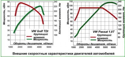

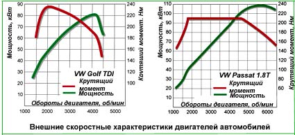

Но, быть может, все это верно лишь для современного турбодизеля с его "моментной" характеристикой и соответствующим подбором передаточных чисел?
И мы провели еще один цикл таких же испытаний, но на этот раз с более крупным автомобилем Volkswagen Passat 1.8Т, оснащенным 150-сильным 1,8-литровым бензиновым турбомотором.
В целом, как и ожидалось, расходы топлива возросли. А разница их средних величин хоть и уменьшилась, однако составила более 13%, что, согласитесь, также можно считать очень хорошим результатом (в режиме "1—2—5" средний расход составил 13,0 л/100 км, а при последовательном переключении — 15,0 л/100 км). То есть закономерности сохранились.
Но нужно иметь в виду, что и то, и другое испытания были проведены на относительно мощных автомобилях, двигатели которых безо всякого напряжения позволяют продолжать движение на пятой передаче не только на 70 км/ч, но и при меньших скоростях.
Может быть, "малолитражные" моторы продемонстрируют совсем другие зависимости? На этот вопрос нам еще предстоит ответить, а пока — несколько соображений в связи с полученными результатами.
