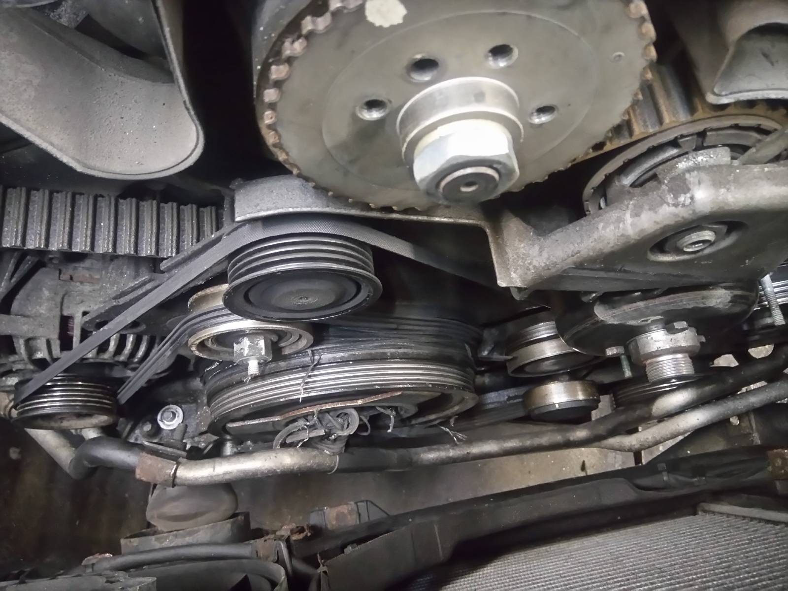

Мало верующим :facepalm: что ремень генератора или кондиционера или их узлы могут привести к замене мотора. ;) не имеет значения какой тип мотора естественно кроме цепных, происходит это наглядно ВОТ ТАК! :yes:

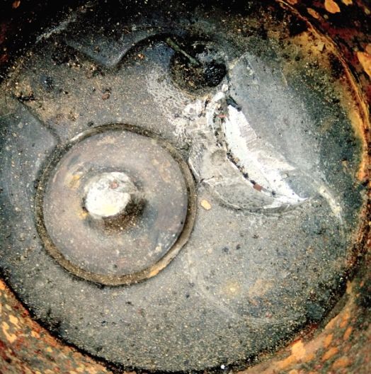

Ну не мог мимо пройти нравится такое, украл.
Вот так бывает.
Сообщение Юра 80 » 25 май 2018, 09:35
Клапан ладно, а ржавчина откуда? :shock2:

Сообщение mitt1 » 25 май 2018, 11:36
Юра 80 писал(а):Источник цитаты а ржавчина откуда
Может гидроудар? После того, как двигатель хватанул воды машина пару дней постояла до разборки двигателяя.

Сообщение DIA » 25 май 2018, 12:22
М..да...жаль нету смайлика почесать себе репу. :stars: Гидроудар :stars: ага и клапан оторвало нахрен :shock2: Осенью горячую машину поставить а утром на диски посмотреть :facepalm: Чугуний на воздухе ржавеет моментом а моторные детали на глазах, видно сказывается агрессивные кислоты образующиеся в масле итд итп. Простоял со снятой башкой вот и поржавел все равно на мусорку его.

Сообщение mitt1 » 25 май 2018, 12:35
DIA писал(а):Источник цитаты Чугуний на воздухе ржавеет моментом
Ну да... И всегда только в одном цилиндре (максимум в двух). Остальные остаются не тронутыми коррозией - как на фото. :-? (такой смайлик?) Или цилиндр не тронутый коррозией настолько закоксован, что не ржавеет?

Сообщение DIA » 25 май 2018, 18:53
mitt1, Когда обрывает клапан и такие удары с деформациями днища поршня то поршень бывает ломает стенку цилиндра и происходит трещина, как посмотреть. берется протирается цилиндр и смотрится нет ли чего подозрительного в цилиндре в плане трещин а что бы лучше обезжирить и видно было очиститель тормозов который всегда под рукой в помощь а масло он смывает и обезжиривает на ура. он и поржавел за месяц стоя на улице со снятой головкой. да не имеет значения что там так поржавело мусорка его место. больше нравится как красиво оборвало :good: и еще стержнем клапана ему досталось слегонца :yahoo: ну не мог пройти мимо запечатлел. Фото 44 на 2 странице похожая ситуация там поломало цилиндр менял мотор, как и этот шел под замену поэтому ни кто на счет поржавеет не парился :yes:

Сообщение mitt1 » 25 май 2018, 20:29
Теперь понятно - все четко разжевано для особо недогоняющих. :good: Спасибо.

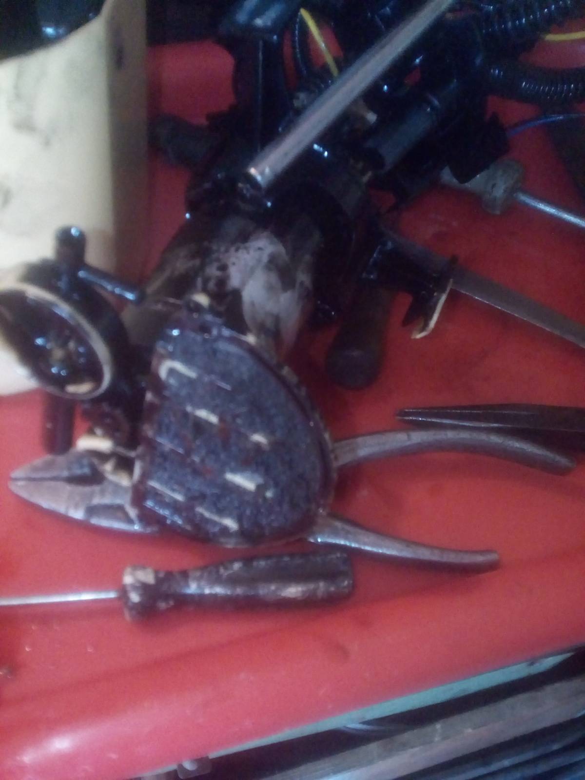

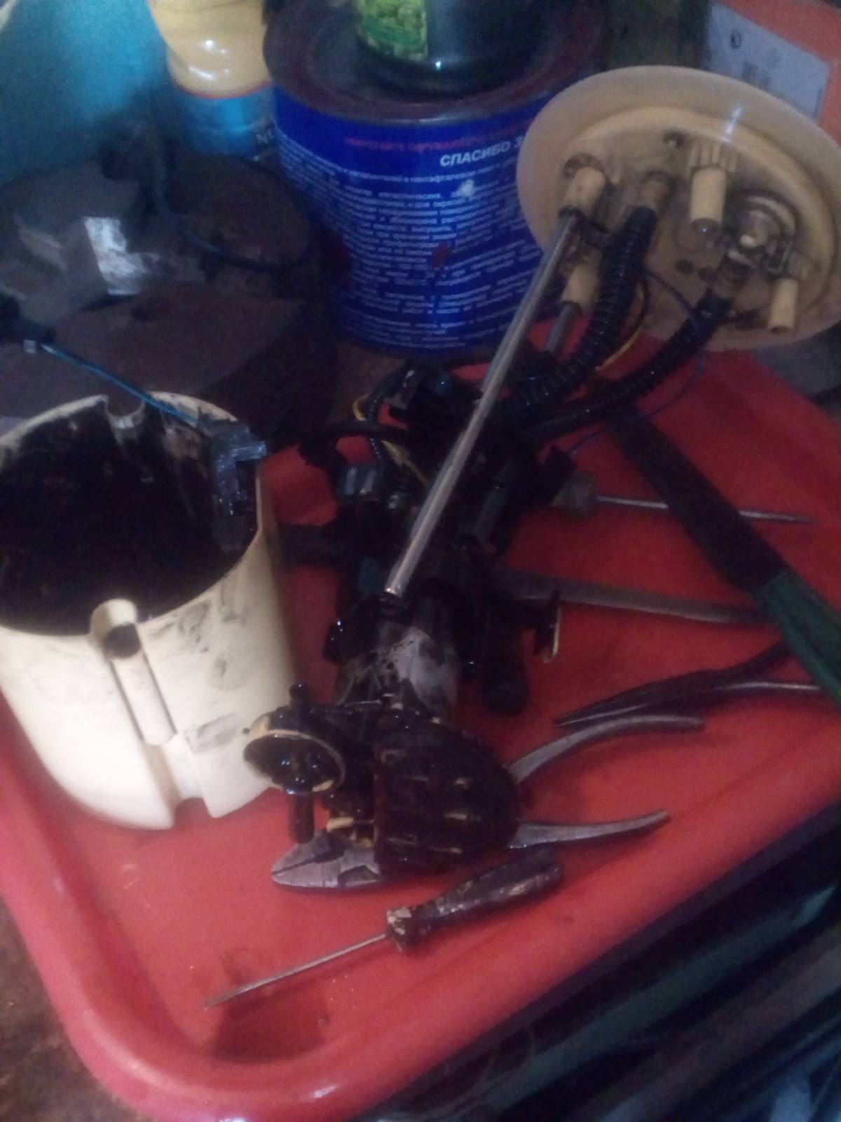

Топливо на заправках
Отправлено спустя 6 минуты 55 секунды:
Извиняюсь за качество фото - служебный телефон плохо фотографирует, но думаю суть понятна - около 8мм грязи. Заправляю через лейку с сеткой и чулком, канистру полностью не выливаю (литра 2-3 оставляю). Бак идеально чистый - даже без налета, а вот сетка на насосе :x Может до меня всякую хрень в Германии Лили.

Сообщение hp_unit » 24 июн 2018, 22:50
mitt1 писал(а):Источник цитаты Может до меня всякую хрень в Германии Лили.
ага ага особенно в :? Германии
Вот так бывает.
Сообщение LIS » 25 июн 2018, 17:42
mitt1 писал(а):Источник цитаты около 8мм грязи
бенз?
ну-ну.. я у себя менял насос (после пары лет пробега по РБ) - был почти идеально чист
mitt1
Сообщений: 663
Авто: A6 C6 2.0TDI
Вот так бывает.
Сообщение mitt1 » 26 июн 2018, 08:01
hp_unit писал(а):Источник цитаты ага ага особенно в Германии
mitt1 писал(а):Источник цитаты в Германии Лили
Вернее в Бельгии - машина там покупалась.
А в чем разница наших топливораздаточных колонок и емкостей хранения от европейских? Лучше система фильтрации? Или наши колонки и емкости в РБ изготовлены, поэтому топливо хуже? Нет, наверное потому, что у нас на заправках топливо Мозырского НПЗ, а у них ЕВРОПЕЙСКОЕ. Какой объем экспорта Мозырского НПЗ в страны ЕС? На европейские заправки Мозырское топливо не попадает?
Видел я модули подачи топлива с европейских разборок.
:pardon:
LIS писал(а):Источник цитаты бенз?
Дизель
LIS писал(а):Источник цитаты я у себя менял насос
Модуль подачи топлива или насос? На каком авто?
