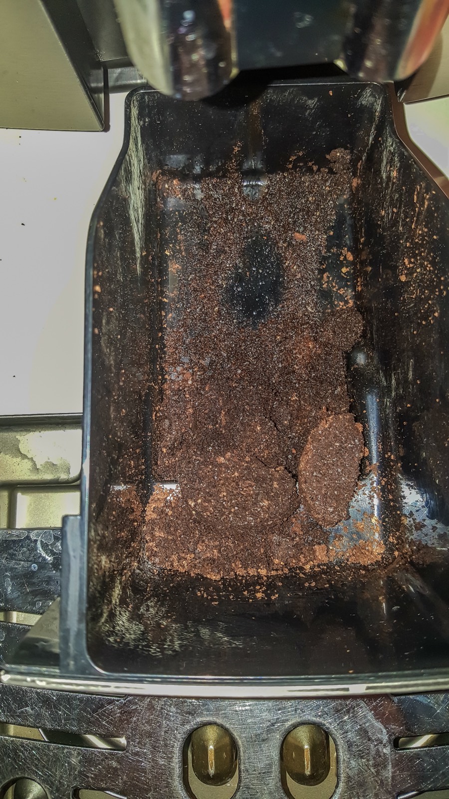

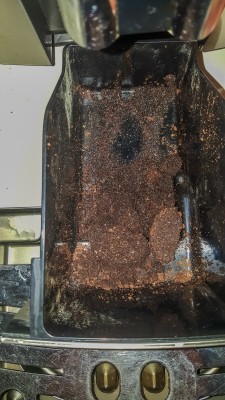

Сообщение AUTOBAT » 16 авг 2017, 17:12
ну что друзья, пьём кофе и без проблем? ;)
что-то моя машина стала глючить... видать всвязи с окончанием гарантийного срока... :?
Как-то стала варить кофе не вкусно... погуглил, разобрал, почистил всё до чего смог добраться и что люди чистят, с виду она чистенькая и не сильно ушатанная... из проблем заметил, что перестало формировать из жмыха таблетки, всё вываливается пожеванной массой, иногда мокрой, иногда сухой... всё смазал, не особо помогло, кто что думает? брать новую? :?
Кофемашина
Сообщение Sly » 16 авг 2017, 20:01
Навскидку помол нужно уменьшить ;) давай фото жмыха
Кофемашина
Сообщение AUTOBAT » 16 авг 2017, 20:45
С фото пока проблема (файл почему то большой), в этот раз оно хоть таблеткой выглядит (может помогла промывка и смазка съёмного узла?). Хуже другое - при выключении ополаскивание не происходит и через сопла воду не показывает, всё фигачит в поддон.

Сообщение Sly » 16 авг 2017, 21:11
В инфузоре резинка какая-то порвалась наверное. Особо в ДеЛонгах не шарю :pardon: Еще вариант 3-х ходовой электроклапан не держит. Антинакипью хорошенько прогнать надо для начала.

AUTOBAT, я очень извиняюсь, но чего ж не видно. На бумажку б вытряхнул и рядом для масштаба копейку какую положил.

Сообщение Sly » 17 авг 2017, 08:24
Юра 80 писал(а):Источник цитаты не видно
Видно что мельче надо. :smile: На пару делений регулятора помола как минимум.

Сообщение parovoz » 17 авг 2017, 10:56
AUTOBAT писал(а):Источник цитаты из проблем заметил, что перестало формировать из жмыха таблетки, всё вываливается пожеванной массой, иногда мокрой, иногда сухой... всё смазал, не особо помогло, кто что думает? брать новую?
Достать основной механизм, хорошенько промыть и вычистить, можно подвигать рычаги и сразу становится понятно как формируется таблетка. Мне всегда помогало.

Сообщение AUTOBAT » 17 авг 2017, 12:23
во-во, у меня точно такой! за 5 лет ни разу не вытаскивал... :oops: просто не знал, что есть такая опция! Автомат же, чего ему мешать... :pardon: А тут вытащил, промыл, отмочил сетку, ту что сверху болтиком прикручена... смазку пищевую заказал, пока смазал кольца вазелином (запах чувствуется... :sad: ), по меткам собрал, стало лучше... но вот возможности регулировки силы выжима таблетки не обнаружил... а она вроде есть, люди на форумах обсуждали, что это влияет на вкус...
Оно лень вникать, но разобрав в третий раз уже смотрю на проблему скептически - запчасти/расходники в сети есть, принцип работы постепенно становится яснее... ещё б где-то сервисные настройки надыбать и можно на этом зарабатывать!))
Юра, ты прав! фоткать нужно учиться... :? займусь.

Сообщение Юра 80 » 17 авг 2017, 14:07
AUTOBAT писал(а):Источник цитаты Юра, ты прав!
Не прав, профессионал понял все и без макрофото :)
Sly писал(а):Источник цитаты Видно что мельче надо. На пару делений

Сообщение Sly » 17 авг 2017, 16:00
AUTOBAT писал(а):Источник цитаты возможности регулировки силы выжима таблетки не обнаружил
Регулируется только доза кофе и помол. Больше доза, соответственно плотнее таблетка. Перемещение заварника жестко ограничено концевиками, в данном случае микровыключателями. Не в курсе как в этой конкретно кофемашине, может 2шт для домашнего и рабочего положения. А доза либо программно, стоит датчик холла на кофемолке и считает количество оборотов, либо механический дозатор - стоит отсек, куда кофе намалывается и по мере его заполнения лопатка подпирается кофем ,жмет на микрик и потом идет сброс кофе в заварник. Скорее тут с датчиком холла, крепость ( в смысле закладка)программно регулируется?
Вобщем смело помол меньше делай, на 2-3 дозу уже с новым помолом варить будет, там остатки ранее намолотого кофе остаются, с первого раза результата уменьшения помола не видно будет.
Отправлено спустя 4 минуты 2 секунды:
И еще, помол подстраивается под каждый сорт кофе, жесткость зерна разная. Поэтому когда настроил кофемашину на какой-то кофе то нужно в дальнейшем только его и брать, а не покупать что на скидках продают, иначе заново подстраивать придется.

Сообщение AUTOBAT » 17 авг 2017, 16:26
сделал мельче помол, кофемолка мягче стала молотить (судя по звуку), перестраивать мне не надо, кофе последние пару лет беру в одном и том же месте - оно там свеженькое и пахучее.
