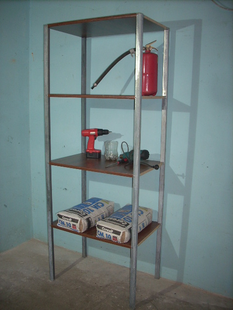

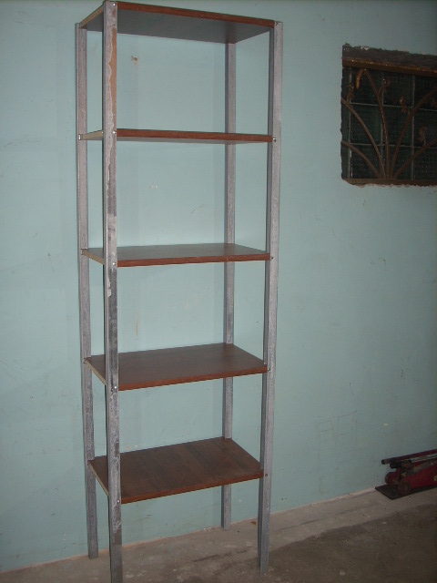

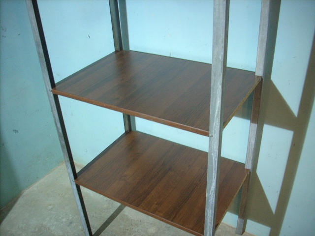

Вот уже пару дней занимаюсь разработкой стеллажа новой для меня конструкции.
Как обычно, основным требованием является значительный запас прочности и нереально низкая себестоимость.
Судите сами, в разделе "купить дёшево в РБ" я писал , что прикупил тонну нового П-профиля 30*28*1,5 мм по смешной цене, раз в 10 ниже "старта".
ДСП тоже по случаю взял в 3-и раза дешевле. Кромку "набивную" взял некондиционную в 3 раза дешевле.
Считаем 8 кг железа - 1 долл. ДСП - все 4-ре полки -2,5 долл. Саморезы - не в счёт. :wink: Итог : 3,5 долл за одну секцию.
Придумал как обеспечить чрезмерную жёсткость стеллажа и вот изделие для подсобных помещений и мини-складов готово.
Сообщение alejandro82 » 02 дек 2016, 11:16

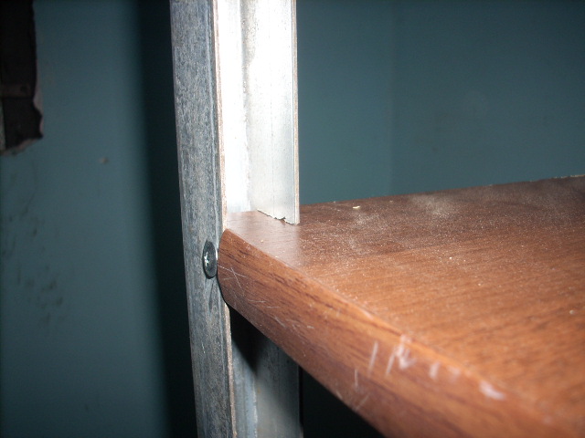

Не совсем понятно, за счет чего достигается жесткость. От того что ДСП вставлено в пропил в профиле? По моему этого недостаточно, если хорошо нагрузить.
Сообщение stolyk » 02 дек 2016, 11:27

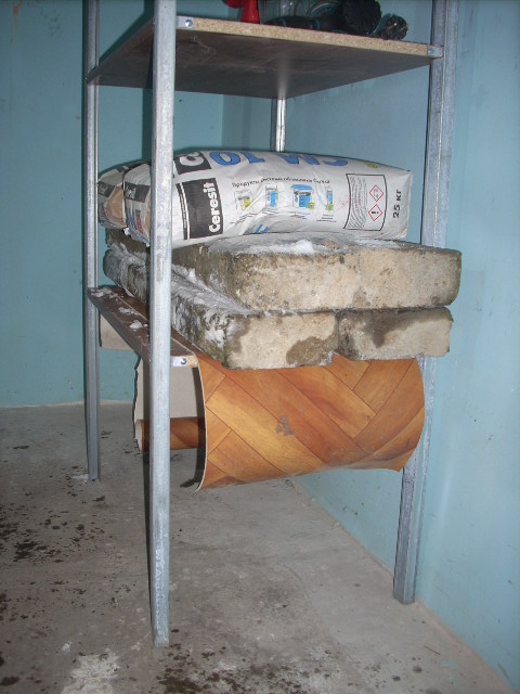

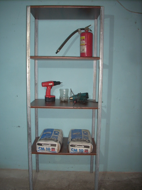

alejandro82 писал(а):Источник цитаты По моему этого недостаточно, если хорошо нагрузить.
На фото мешки с клеем по 25 кг , итого 50 кг и я ещё могу лечь на них сверху для пущей убедительности. Если вам надо фотоподтверждение, маякните и вечером я найду того, кто меня сфотографирует.
Доска лежит на ребре профиля. При превышении нагрузки сломается , либо прогнётся ДСП. Но для таких целей надо использовать мои основные стеллажи.
Если есть желание, можете подъехать помочь укладывать бетонные блоки на полку. Уверен , что в краткосрочной перспективе 300 кг на полку из ДСП не предел при правильном распределении нагрузки.
580 кг на полку. Всё должно быть в пределах разумного.
Сообщение alejandro82 » 02 дек 2016, 11:36
Может я что то не увидел? Как 4 стойки скреплены между собой? Только с помощью ДСП ? Если да, то не станет ли прямоугольный стеллаж параллелепипедом под нагрузкой?

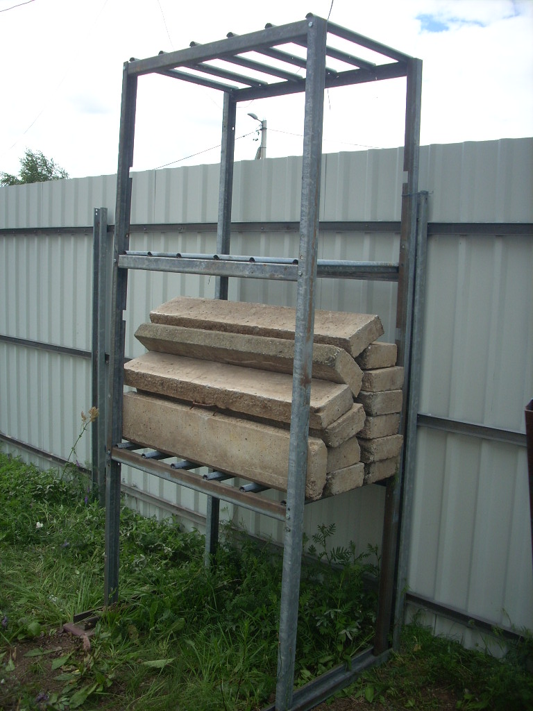

На последнем фото я вижу сварную кострукцию, по прочности которой вопросов нет. На фото с ДСП ничего подобного не заметил.
Сообщение stolyk » 02 дек 2016, 11:40

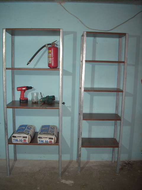

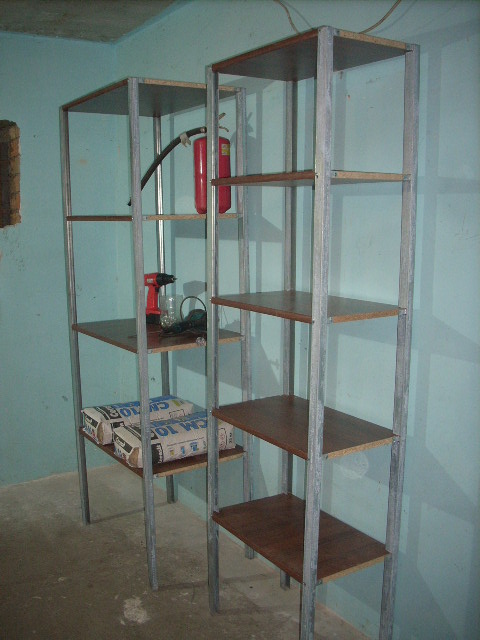

Да , и кстати, в гараже стоит ещё один на 99% практически такой же стеллаж - первый пробник, так вот он даже сам по себе чуть стоит и это при уровне соответствия 99% от представленного вам. Как бы мне есть с чем сравнить. :wink: Речь о стеллаже с полками из ДСП.
Отправлено спустя 2 минуты 26 секунды:
alejandro82 писал(а):Источник цитаты последнем фото я вижу сварную кострукцию, п
Вы немного ошибаетесь, последний стеллаж сборно-разборный, хитрозажимной, болто-гайко скрученный, проволочкой к заборному столбу примотанный. :-D

Так вроде и я тоже не дурак, да вот только два практически одинаковых стеллажа (99% и профиль и ДСП - всё одинаковое) очень сильно отличаются - один стоит как вкопанный, а второй так и норовит в "ножницы" сыграть.

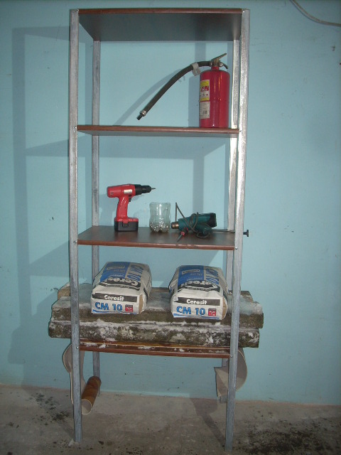

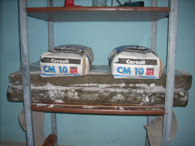

Сделал ещё для вас фото, добавил на полку 4 бетонных блока по 45 кг. Итого суммарный вес уже 230 кг и при этом стеллаж не прикручен к стене.
Я специально не убрал инструмент с верхней полки , т.к. абсолютно уверен в жёсткости конструкции. :wink:
Сообщение alejandro82 » 02 дек 2016, 15:38
А если борты с мешками кинуть туда где стоит огнетушитель, стеллаж так же строго вертикально стоит?

А на счёт вопросов об устойчивости стеллажа - так я сам в шоке. Есть вероятность того, что первый - опытный экземпляр, ночью "лёг" под собственным весом. Это тот, который 99% . Поэтому мне понятны сомнения. Но что больше всего радует, это то, что такой стеллаж по простоте сборки поддастся даже ребёнку. :pardon:
Добавлю "перчика" - стеллаж скручен 2-х сантиметровыми саморезами. :crazy:

alejandro82 писал(а):Источник цитаты борты с мешками кинуть туда где стоит огнетушитель
На нижний ярус я их действительно бросал. Думаю и верхний ярус легко справится, но при условии "ласковой и нежной" укладки. Скорее всего стеллаж немного наклонится, но не более 5-10 градусов.
Конструкция не позволит ему сложиться "ножницами", он скорее опрокинется целиком . Но я в любом разе предупреждаю клиентов об обязательном креплении стеллажей к стене.
