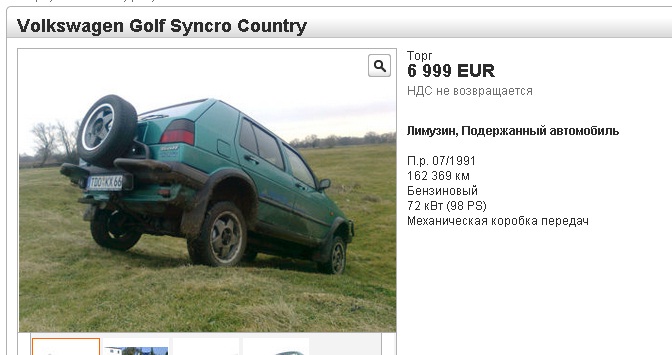

Просто мысль: продаван в адеквате?
http://www.abw.by/allpublic/sell/3739220/
А вот это вообще люто:
http://www.abw.by/allpublic/sell/3739557/

PhoeniX писал(а):продаван в адеквате?
ну это вроде как не совсем просто гольф. ИМХО на гольф-каунтри похож - т.е. достаточно редкий авто. Рамный, полноприводной и в очень ограниченной серии выпущен.

PhoeniX писал(а):Просто мысль: продаван в адеквате?
не нуачо ты хотел...там же
Новая газ. установка (италия), новая резина.
:hahaha: :hahaha: :hahaha:
Собаки лают-караван идет.
Сообщение Юра 80 » 20 ноя 2012, 11:08
Каунтри в немеччине тоже за пирожок не отдают :hahaha:

PhoeniX, а что с 1-й ссылкой не так? VW Golf Country, как Юра писал - достойный и редкий машин весьма. Отсюда и цена, понятно, что за эти деньги вряд ли кто-то купит ее.
По 2-й ссылке жопа конечно.
Сообщение PhoeniX » 20 ноя 2012, 12:21
Ну насчет первой ссылки - с одной стороны признаю. С другой - если человек понимает что у него именно кантри - так надо на это обращать внимание. А то я сам даже забыл на момент просмотра этой объявки, что такое есть. Ну и потом - судя по фото - авто под-убит.

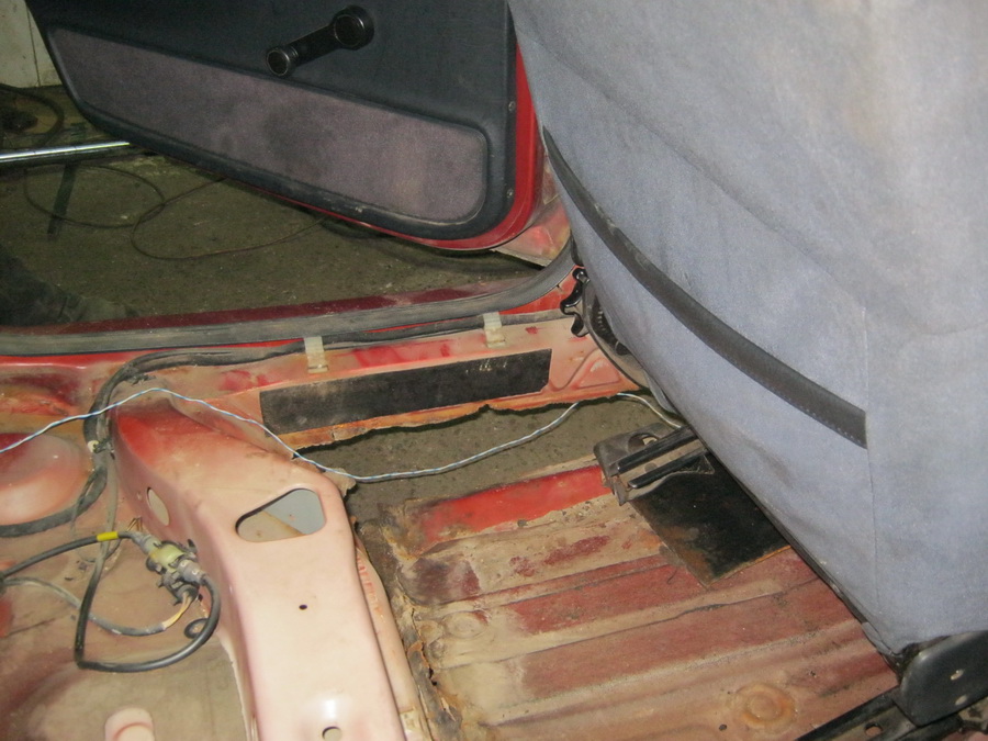

Vital, а куда мне отправить своего сегодняшнего клиента? :pardon: На галстуке с утра притащили автомобиль с диагнозом: "Не заводится". Ключ на зажигание, на рампе форсунок подающий шланг отжимаю - топлива нет, но нахожу сгоревший предохранитель. Скинул фишку с бензонасоса, поставил новый - "Мотор-р-р!", и в ответ громкий щелчкок: оба-на... :shock: где-то коротыш. Дальнейшие поиски неисправности потребовали разборки салона. А как я "оголил" все вокруг по линии жгута проводов, да кааак увидел это зрэлишча... :shock:
О это меня свело в состояние ступора! А вскоре и нашелся зажатый ржавой железякой, провод на бензонасос. И этот автомобиль, еще умудрился пройти с таким кузовом техосмотр!!! :hospital:
Не могу определиться, коллега, куда отправить моего клиента, э-э-э: в больницу, или в "юмористы"? :hahaha: Это спокойно ездить на таком автомобиле - #%:^ ......какие смелые и отчаянные люди! :kurevo:
