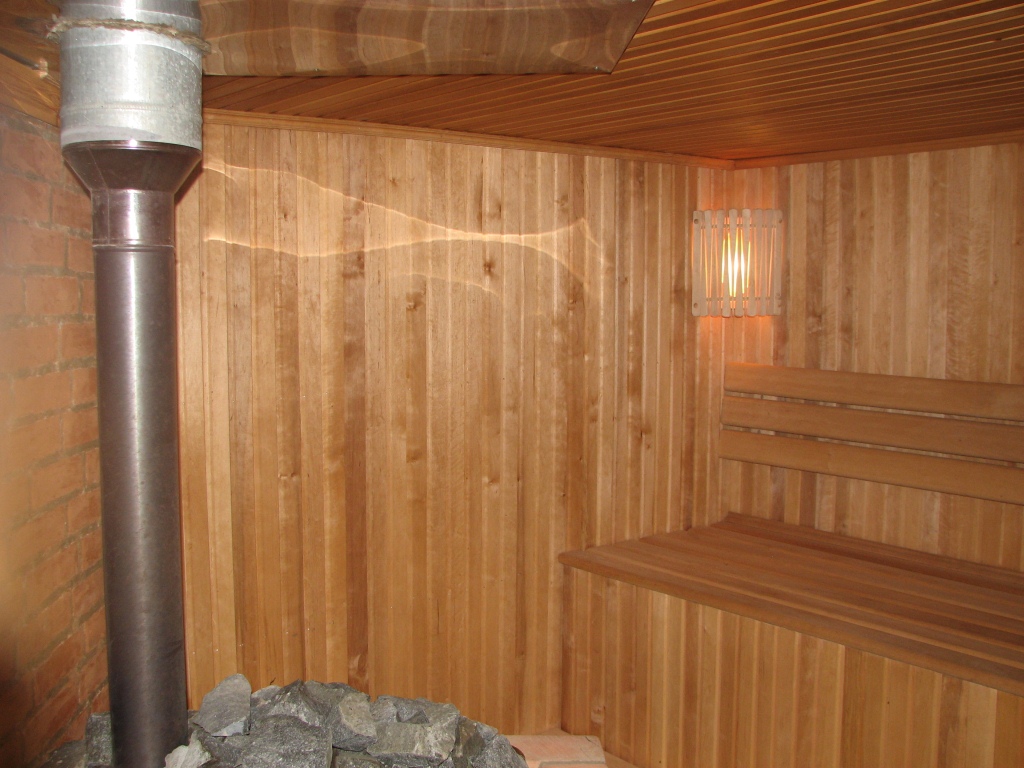

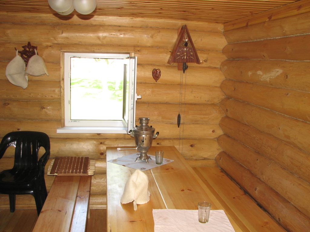

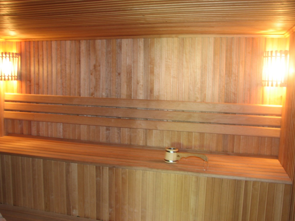

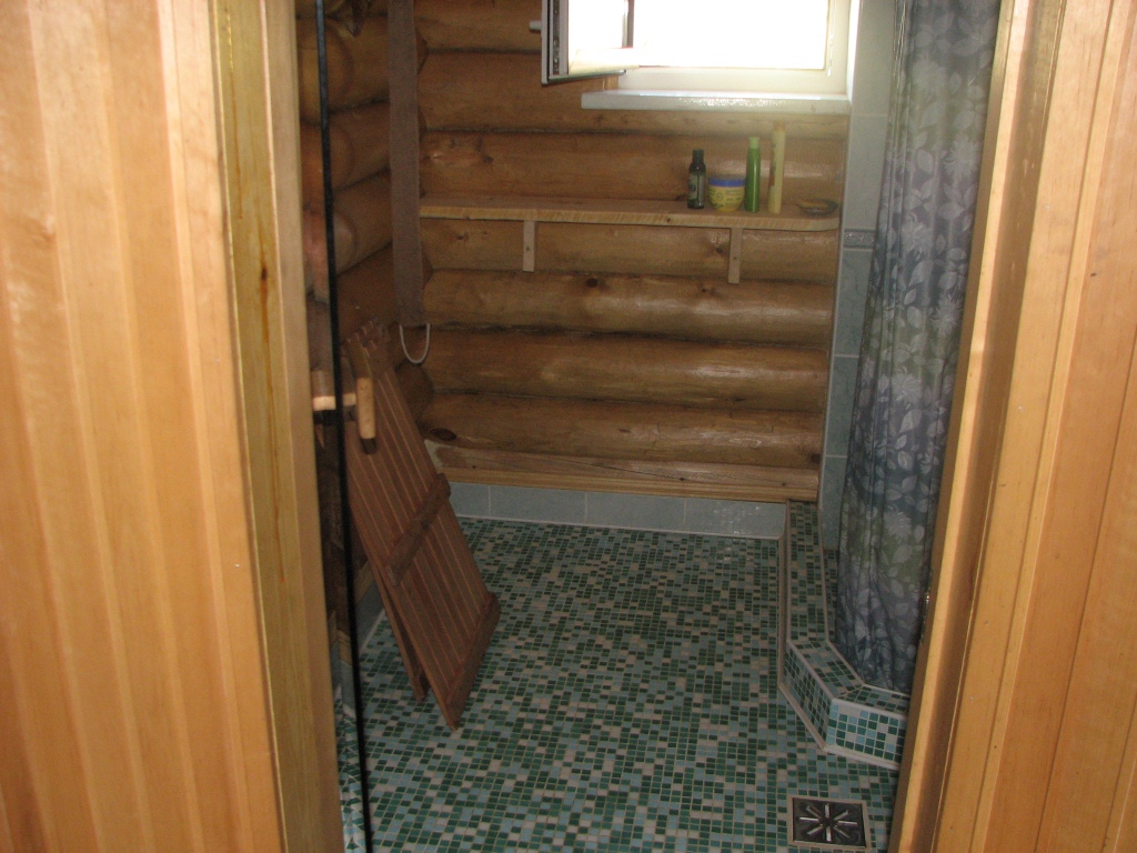

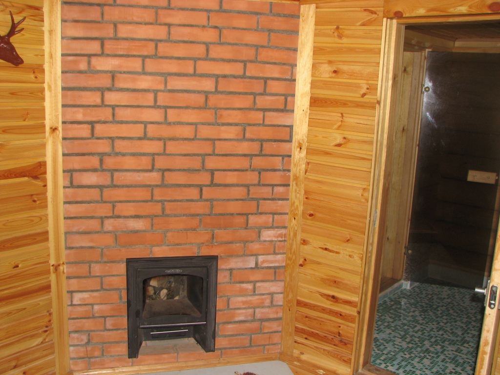

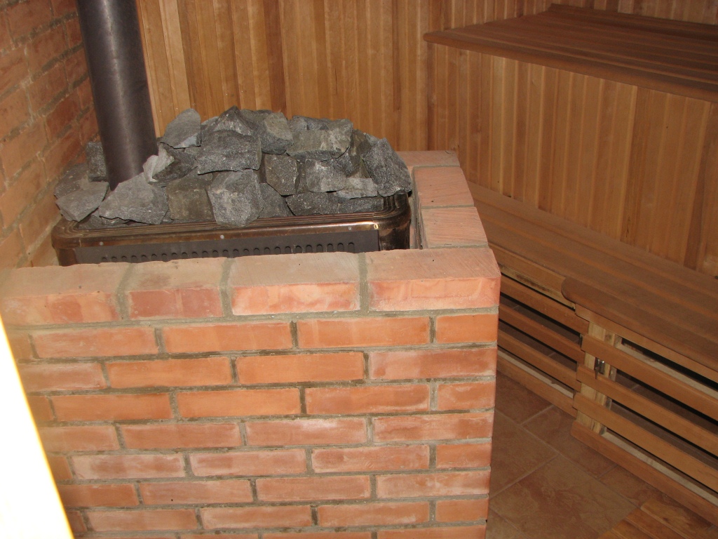

alexstr81, себе делал по предлагаемому Yusg второму варианту. У меня стены - сосна,бревно диаметром 20 см. Долго думал парилку оставлять в таком виде (просто бревно) или оббить вагонкой. Остановился на втором варианте.В качестве вагонки использовал ольху, ширина доски 5 см. Бане 6 лет, пока всё устраивает Печку, как ты и планируешь, обложил кирпичом. Расстояние от кирпичной кладки до стенок печки - 4-5 см. В первом-втором ряду от фундамента в кирпичной кладке обязательно предусмотри отверстия (попросту не клади поперечный кирпич), которые будут выполнять роль вентиляционных. В этом случае железные стенки печки проживут дольше. Стенку, отделяющую парилку от комнаты отдыха и, в которую встроена печка, из соображений пожарной безопасности сделал кирпичной. Во всех остальных помещениях стенки оставил бревенчатыми лишь в помещении душевой на стену положил керамическую плитку на влагостойкий гипсокартон, который посредством брусков крепится к бревенчатой стене. Пару фото для наглядности:

alexstr81, cначала на выход дымохода из печки установил одностенную трубу из нержавеющей стали диаметром 115мм(в зависимости от диаметра выхода из печки). Почему одностенная, а не сэндвич. Это нужно для того, чтобы на начальном этапе рассеять огромное количество тепла. Если сразу на печь установить утепленный дымоход (сэндвич), то теплоизоляция будет способствовать аккумулированию большого количества тепла, из-за чего даже наружный контур утепленного дымохода может достаточно сильно нагреваться. Таким образом, поставив сначала трубу без изоляции, убивается сразу два зайца - парильное помещение быстрее прогреется, а тепловая нагрузка на дымоход будет снижена. Далее устанавливаем вставку-задвижку (шибер), которая перекроет дымоход, после того как печь будет вытоплена, и которая не будетдавать быстро остужать печку. Честно говоря - себе не сделал, сначала просто прошиб, а теперь на переделку руки не доходят, хотя слышал мнение, что задвижка быстро прогорает.Не знаю, не готов комментировать это мнение. После шибера либо одностенной трубы ( в зависимости от того в каком месте установить шибер - сразу на печке или по окончанию одностенной трубы) устанавливается переход от одностенной к утепленной, сэндвич трубе диаметром 215 мм.Утепленные трубы (сэндвичи) проходят до самого верха дымохода. Для прохода через сгораемые перекрытия(потолок) использовал проход через перекрытие. В потолке прорезал отверстие на 2-3 большего диаметра, чем наружный диаметр утепленной трубы. Через это отверстие проходит гильза прохода, а в промежуток между гильзой и перекрытием набил жаростойкий утеплитель(я использовал базальтовый картон).Между гильзой и трубой у меня было пространство, которое засыпал керамзитом. Кровля у меня из шифера, вырезал в нем отверстие под трубу и для герметизации прохода через кровлю использовал силиконовый проходник на алюминиевом основании, принимающем форму кровли.Между трубой и кровлей у меня получился небольшой зазор, который я забил тем же базальтовым картоном, всё это сверху накрыто силиконовым проходником. Ну и завершается конструкция зонтиком. И ещё одна ремарка, из печки использовал одностенную трубу из нержавейки, далее сэндвич трубы - из оцинковки.Думал не переплачивать за нержавейку. В этом была ошибка, это будет дороже, но сэндвич труба должна быть из нержавейки.

Сообщение Юра 80 » 02 окт 2014, 07:17
SMS, душевой поддон (на фотках от 7 июля) выкладывался из кирпича? Фоток не осталось на процесс глянуть?

Юра 80, душевой "поддон" можно выполнить двумя способами:
- положить ряд-два кирпича и облицевать мазайкой (как на фото)
- углубиться в пол на 3-4 см. + дверка с порогом. (я себе так сделал, гораздо ниже переступать)
А здесь ответ на твой вопрос - http://www.fresher.ru/2012/06/26/sdelaj ... com=105399

Юра 80 писал(а):SMS, душевой поддон (на фотках от 7 июля) выкладывался из кирпича? Фоток не осталось на процесс глянуть?
Юра 80, именно так.Не стал заморачиваться с готовыми поддонами и , считаю, получилось довольно неплохо. Не углублял, не цепляюсь при заходе-выходе. Сверху и по низу пустил соответственно внешний и внутренний уголок. Всё стоит жёстко. Работа была сделана в 2008г. и на то время фото не делал. в центре стоит канализационный трап, Пол заливал бетоном( вместе с канализацией), затем стяжка, граница душа из кирпича, всё сверху покрыто мозаичной плиткой. Клеилась на белый клей Sopro.
