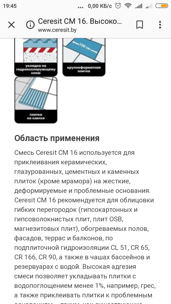

stolyk, что то я не могу разглядеть, где указано, что он годится для фасадов.

stolyk, почему-то у наших официалов в pdf файле не содержится инфо по морозостойкости, а вот у русских "левых" продавцов значится как 100 циклов....если это так, то это действительно не плохой результат дающий надежду , что пенсию еще будешь встречать с этой плиткой.... проследи только за герметичностью верхнего шва

alejandro82,
В тексте упоминается фасад.

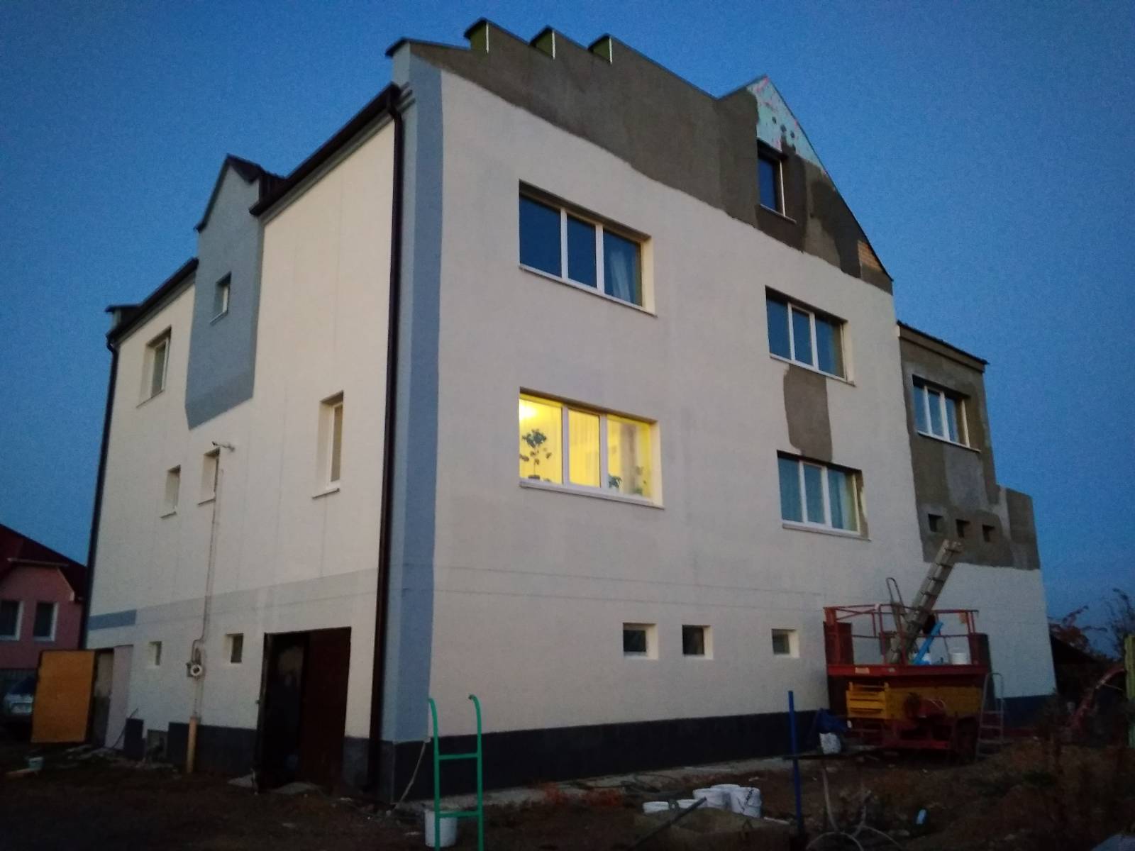

Посмотрел фото дома. Отмостка не везде есть? Узкой кажется.

Я был уверен , что высота моего дома 12 метров, подъемник соответственно был выбран под этот параметр и мне не хватило 2.5 метров
