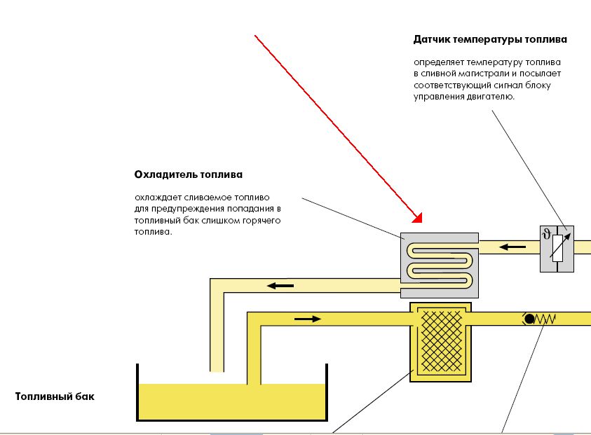

Да что вы развели, закрыто не закрыто, у кого не закрыто это старые унитазы у них стоит ТНВД у новых унитазов о которых тут речь насос форсунка системы впрыска разные, как говорил Сергей Павлович Королёв вопрос в самом существе самого принципа. Вот небольшая выдержка из описания по системе впрыска насос форсунки.
Из-за высокого давления в насос-форсунках
топливо нагревается настолько, что его
следует охладить, прежде чем слить в
топливный бак.
И мало того у этих авто как правило в районе пассажира имеется охладитель топлива
Идиоты надо нагреть а они охлаждают :facepalm:
Насос форсука по моему им вообще по барабану морозы, за свою жизнь может раз и отогревал и то по причине выхода со строя насоса в баке, их главное завести и потарахтеть а там через пару минут все становится теплое от фильтра до бака.
Отправлено спустя 12 минуты 34 секунды:
И еще топливо и обратка на насосные секции идет через головку, каналы сверления через всю длину миллиметров 10-15, и надо понимать что гбц является самым горячим элементом в двигателе и еще изготовлена из материала с хорошими тепло передающими свойствами, и там нагревается все так что никакие подогреватели не нужны. Да и тандемник за минуту который тоже на головке стоит за минуту перекачивает ну наверное литра три пять топлива, вот так как то :hi:
так а если оно охлаждается больше чем задумано? проехал около 30-35км, температура двигла рабочая, топливный фильтр холодный

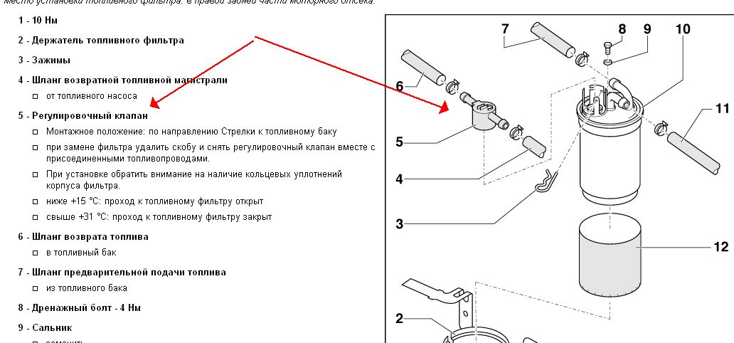

.Yustas писал(а):Источник цитаты так а если оно охлаждается больше чем задумано? проехал около 30-35км, температура двигла рабочая, топливный фильтр холодный
И что стал караул не заводится, ты вот лучше скажи ты его трогал, если он холодный значит клапан на нем не правильно работает , фильтр должен быть теплый или даже горячий, этот клапан откроется при температуре примерно 35 градусов и начнет сливать только тогда в бак по полной,

fender писал(а):Источник цитаты А как дело обстоит в common rail?
страница 29
Трактористы в субботу -28 в воскресенье -30
Сообщение fender » 10 янв 2017, 16:31
Yusg, благодарю,буду изучать.
выходит клапан предварительного подогрева топлива что-то вроде термостата ож - требуется его регулярная замена?
