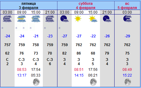

Сообщение DIA » 22 янв 2010, 23:54
По телеку передали типа штормового предупреждения завтра -25-28 в воскресенье до -30, давление 760.
