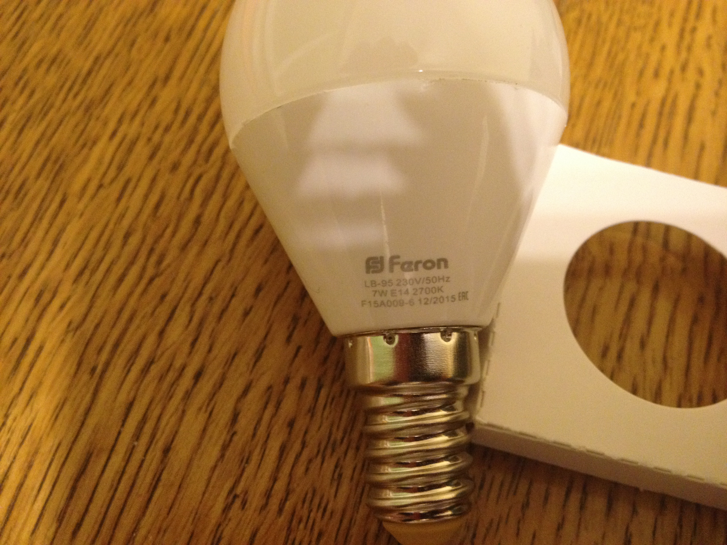

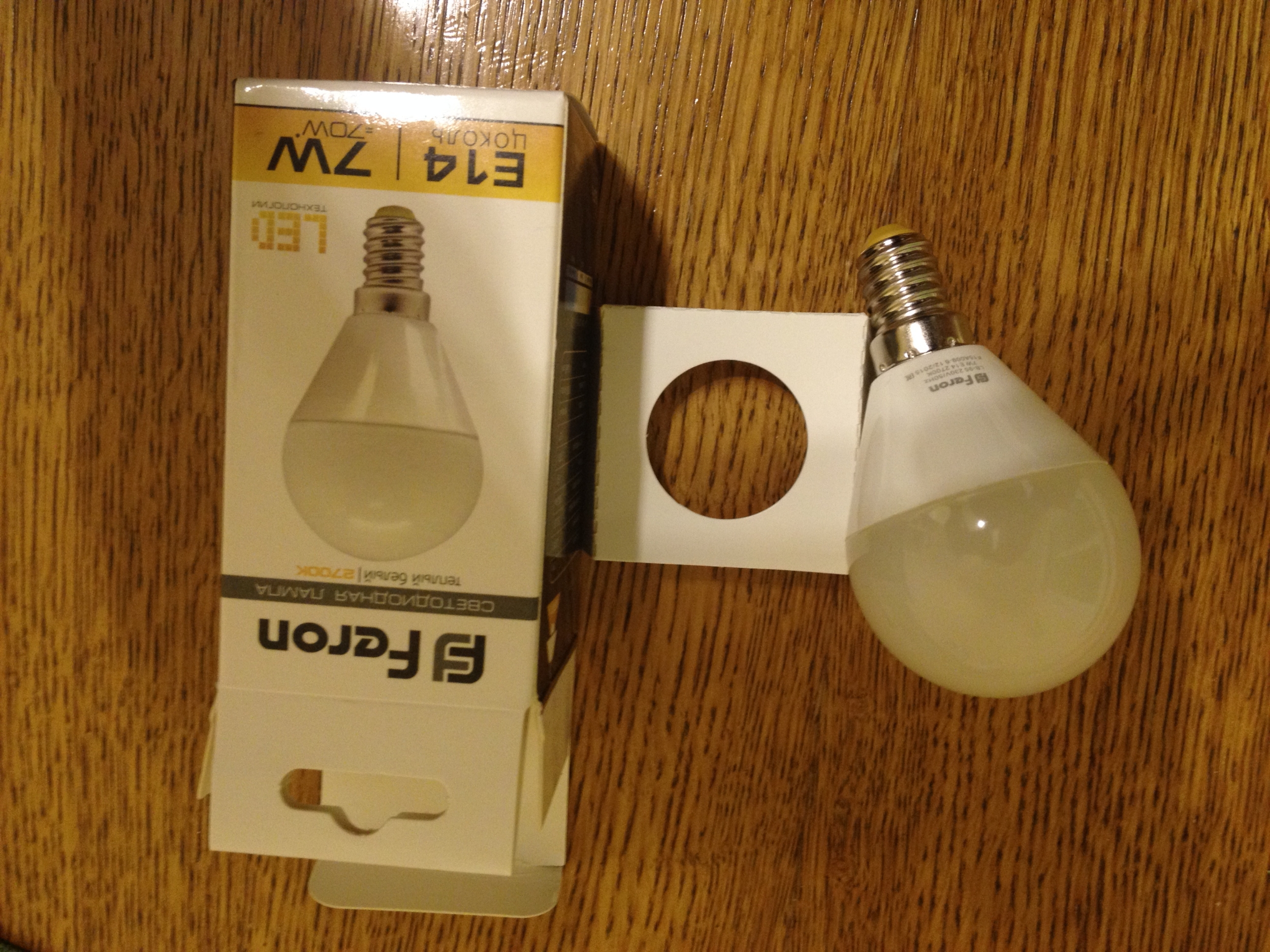

Купил лампы E14, 7W, 2700K, такого производителя случайно в ТЦ Материк за 56 000 б/р-1 шт.
 сама лампа Feron
Светят ярко, не мерцают, гарантия 2 года. Сравнить с супер брендами возможности нет, но по сравнению с Китайским говном очень достойные лампы. И сейчас расскажу/покажу почему:
Заказывал до этого для пробы лампы LED с Ali. Как правило, из не дорогих, они все или почти все мерцают, что не видно человеческому глазу, но хорошо видно через камеру телефона либо фотоаппарата и видеокамеры.Так же все или почти все они не дотягивают немного, а некоторые значительно до заявленных характеристик, а некоторые ещё и создают помехи на изображении телевизора при включении :mrgreen:

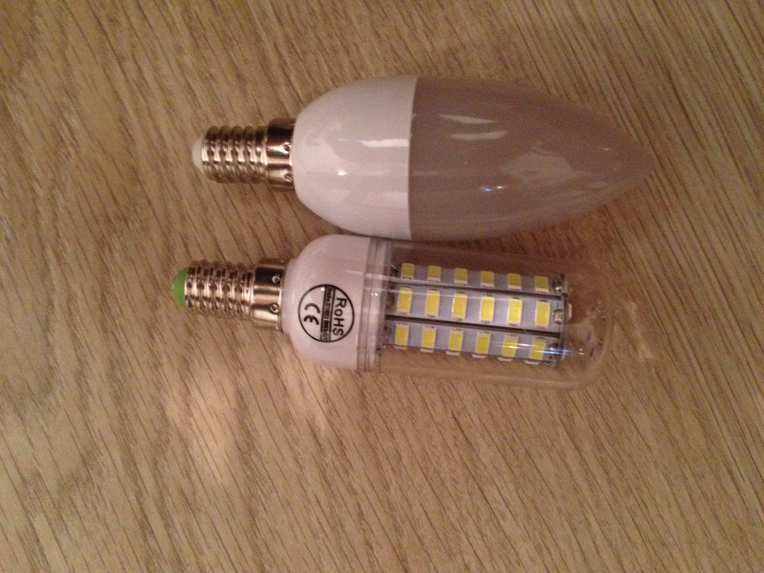

теперь видео работы самих китайских ламп с Ali:
 видео работы покажу таких образцов
 варинт 1. Свеча, мерцание минимально, но и свет очень тусклый для 9W
[video]https://www.youtube.com/watch?v=sNkp8RZraPg[/video]
 варинт 2. Кукуруза 48 LEDs, мерцание аццкое, свет довольно яркий, но мне кажется и он не дотягивает до того что должно быть
[video]https://www.youtube.com/watch?v=5FW0Smx_Zio[/video]
 варинт З. Купленные в ТЦ Материк Feron, мерцания не замечено, свет довольно яркий, похож на заявленные характеристики
[video]https://www.youtube.com/watch?v=QwEtL04GsYQ[/video][video]https://www.youtube.com/watch?v=TFQjFOVfHKw[/video]

Ооооо,, вспомнил что как то на пробу купил 1-ну лампочку в ванную комнату в ТЦ Скала. Цели купить не было, как говориться просто мимо шел. Работает она уже около 6-ти месяцев. Я доволен производительностью и яркостью.
 Вот такая

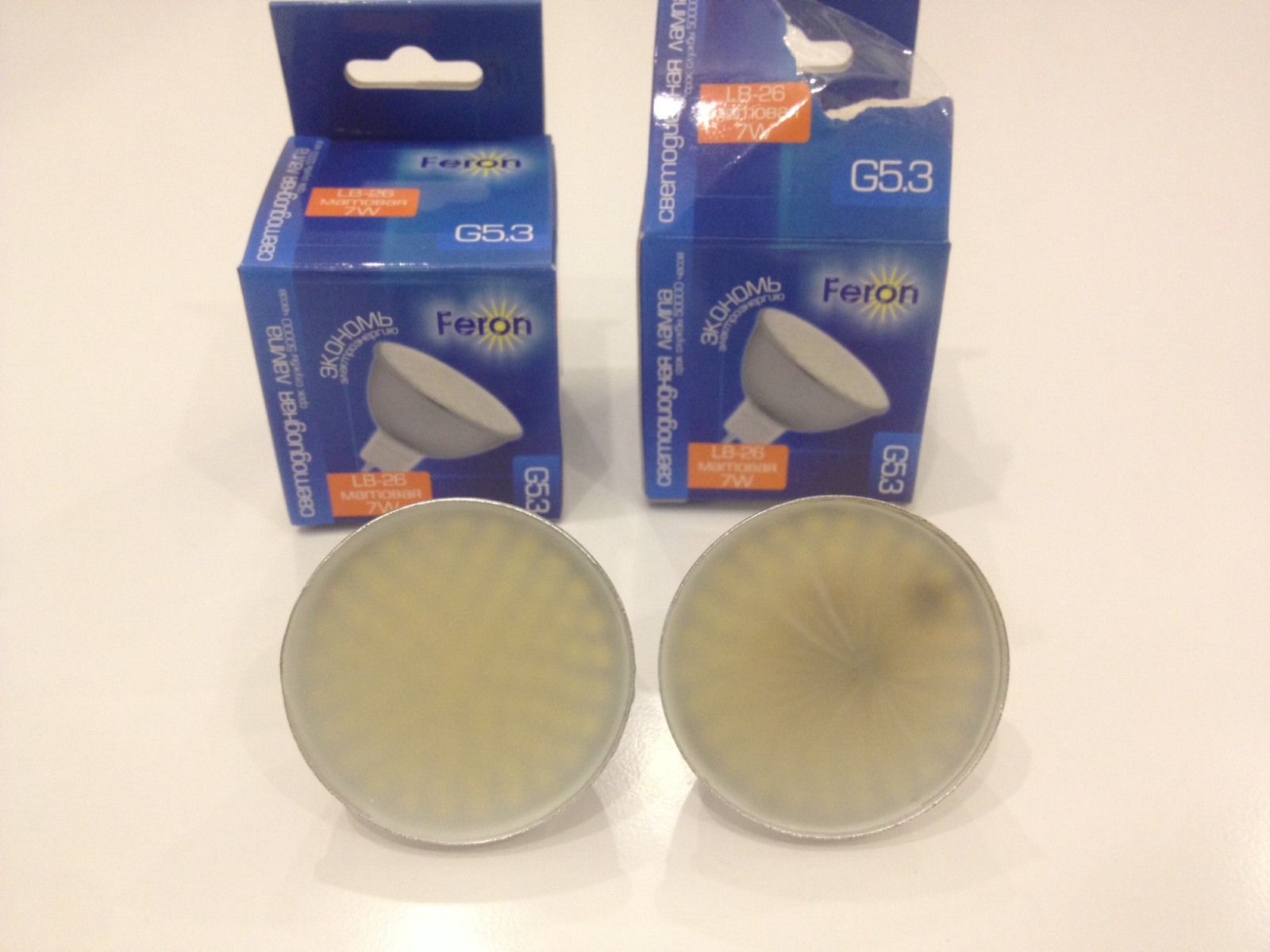

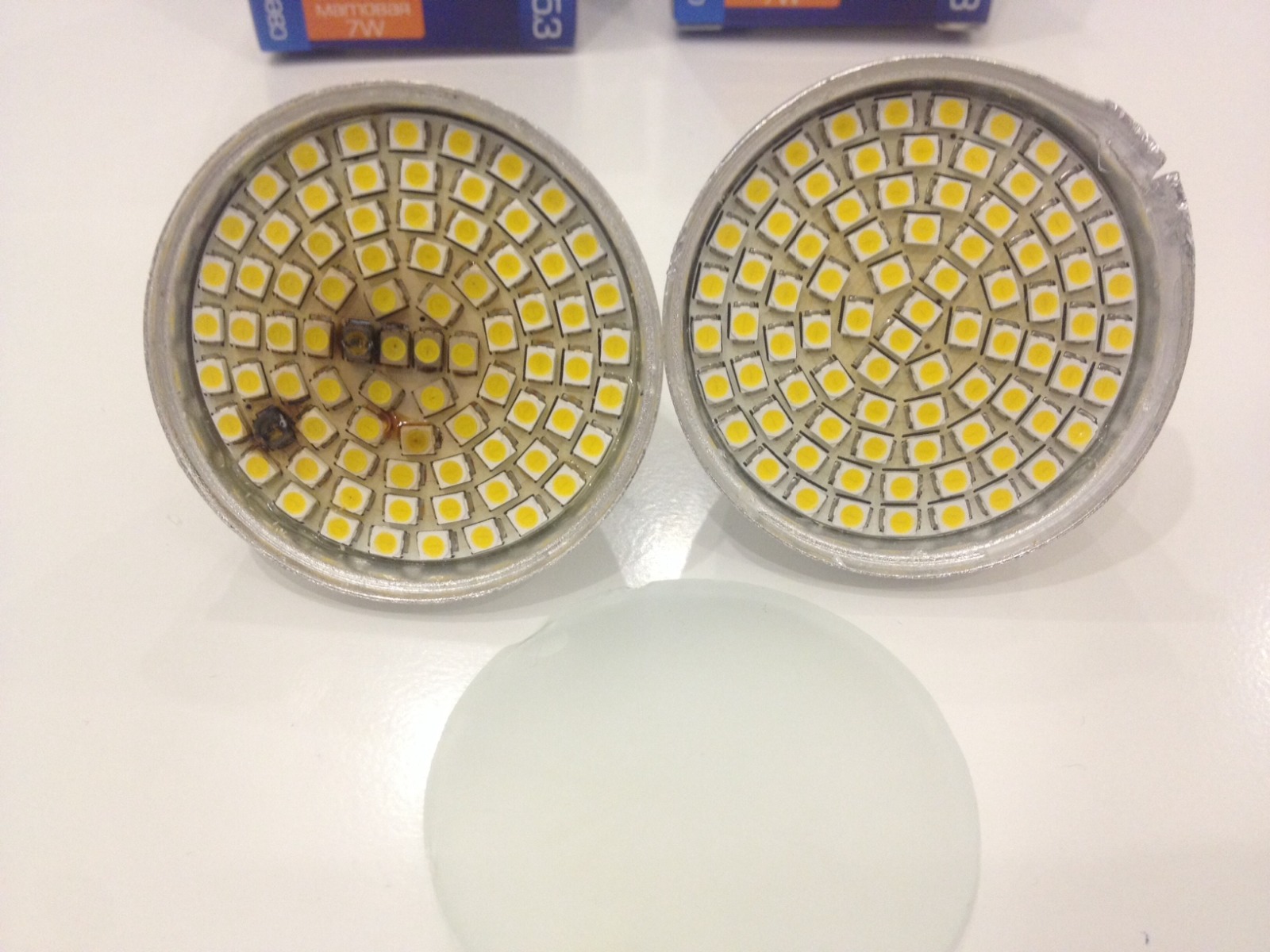

Сообщение antoxa_lp » 21 окт 2016, 22:41

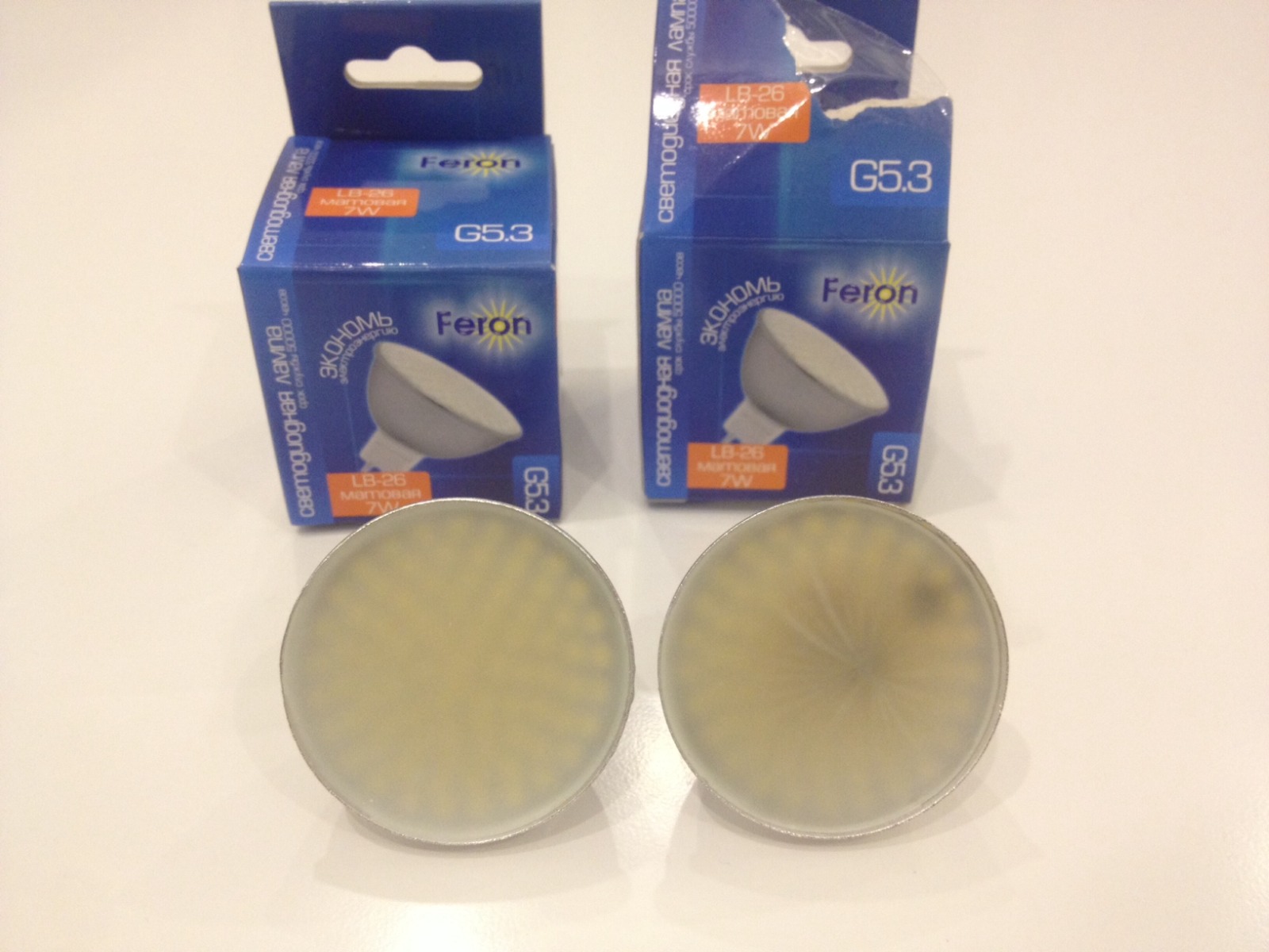

За почти 2 года у нас в квартире перегорело из почти 100 светодиодных лампочек только 3. Производитель Ферон (Китай).

Сообщение antoxa_lp » 21 окт 2016, 22:59
LIS, в таком виде как на фото сейчас? Вы все наваленные уже? :-D

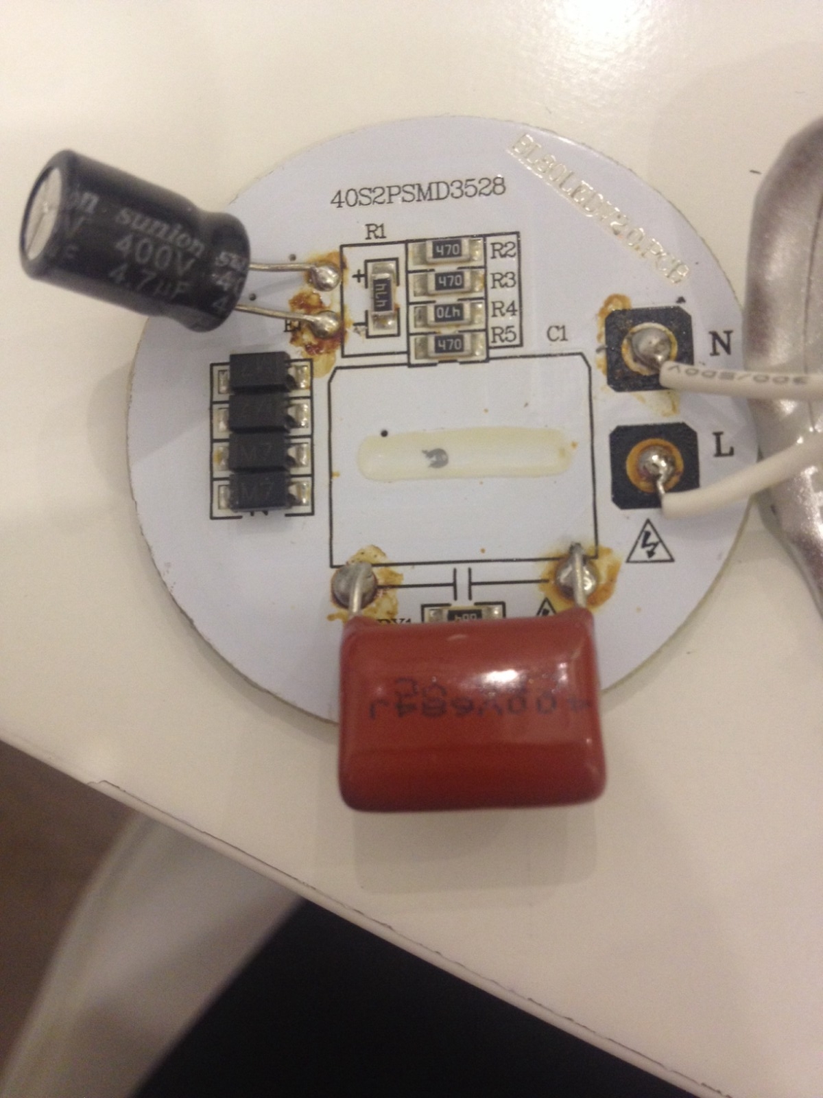

Сообщение bykot » 22 окт 2016, 20:55
antoxa_lp, сегодня как раз ковырял подобные лампы уже 2 перегорели, точнее стали более тускло светить, при чем заметно тускло, одну купил новую, но со второй пытаюсь разобраться что в ней не так. Покупал в польше в Кастораме. Судя по твоим фото, завена выгоревших светодиодов или просто их выпайка и соединение контактов решит проблему, еще можно попользоваться
