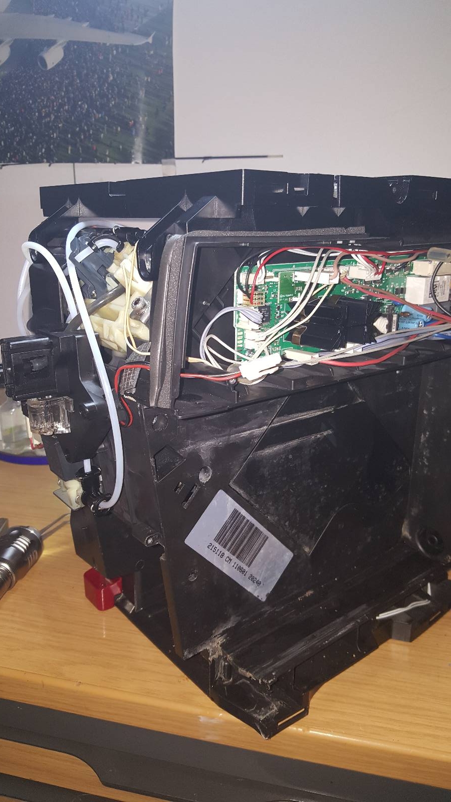

спасиб, но это просто тест, чтоб отдельно попробовать функционирование элементов системы... оно всё это проверяет автоматически при включении - ошибок нет.
Судя по всему и исходя из прочитанного по форумам - где-то нарушена или забита гидросистема, что точно пока не известно - надо разбирать... жду заказанную смазку и кольца... план действий такой - разобрать всё до термоблока, все клапана вымочить в антинакипине, смазать и заменить колечки, собрать.
п.с. ага, перезвонил продавец с е-бея по поводу заказанных колечек, я ими так долго жонглировал выбирая, что заказал не те...
ему спасибо и понятно почему с 20 000 продаж 100% оценка исполнения... мужик в теме, сразу ориентировочные вопросы - а это как, а так, а если так... тоже пришел к выводу, что всё упрётся в термоблок, посоветовал где купить дешевле, ремонт продолжается!

AUTOBAT писал(а):Источник цитаты это просто тест
Не очень просто тест, утечки так и ищут. Запускается принудительно помпа и смотрим где сифонит. Все клапана закрыты, помпа должна просто тухнуть под нагрузкой, когда максимальное давление создаёт.

всё работает! спасибо помогавшим и сочувствовавшим!

Ну вы и..... Я заходил, читал, переживал....причина то в чем???
- AUTOBAT
- Сообщений: 4582
- Темы: 88
- Авто: W639, X156
- Имя: нет
Кофемашина
причина в засоренности остатками кофе по линии низкого давления гидросистемы, чтоб не париться, поступил по богатому - заменил термоблок, проверил клапана, не много накипи только в 3х ходовом (растянул слегка пружинку), поменял носик (облез никель), продул всю систему частями, смазал всё, собрал, работает...

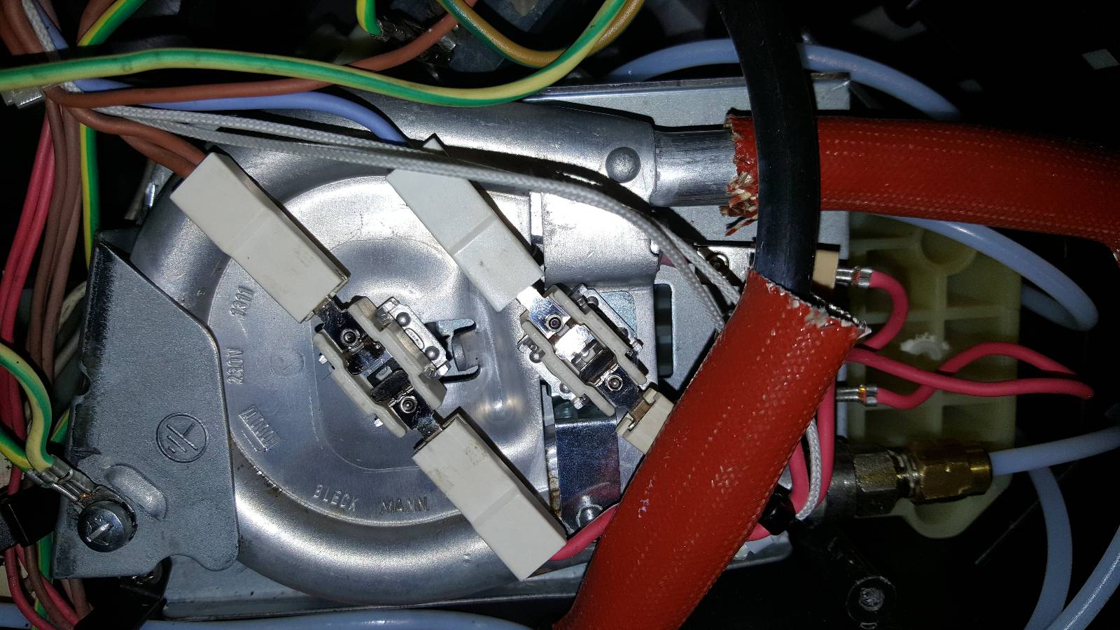

Кафемашина опять сломалась и хочу заметить очень удачно!
Я не пью капучино/латто и прочую хрень с вспененным молоком, более того, меня выбешивают чашки с присохшей пенкой оставленные детьми или женой!
И как по заказу именно эта функция вылетела!
Кофе/чай пожалуйста, это бешеное молоко нет. Волынил я с месяц, даже не заглядывая туда, а тут дело к праздникам, могут и не ждать моего ремонта, а купить новую машину...((( Надо лезть... Разобрал, уже автоматически все 3 клапана окунул в антикальк, следом отмочил бублик быстрого нагрева и носик капучинатора, прозвонил термопредохранители -1... через перемычку всё работает, заказал, ждём-с...

Любителям взбивать молоко ведрами иогда ставим вместо термопредохранителя термореле.
Это на однобойлерных особенно актуально. Но у тебя же на пар дополнительный бойлер подковой? Не знаю как у делонги, но у саек контроля температуры при приготовлении нет, питание на бойлер импульсно через определенный промежуток времени подается, так обычно защита срабатывает когда затык в системе, вода слабо проходит вот и перегрев.
Это на однобойлерных особенно актуально. Но у тебя же на пар дополнительный бойлер подковой? Не знаю как у делонги, но у саек контроля температуры при приготовлении нет, питание на бойлер импульсно через определенный промежуток времени подается, так обычно защита срабатывает когда затык в системе, вода слабо проходит вот и перегрев.Car driver & vodka swiller

интересно, что когда включаешь машину, подкова сразу горячая (ну напрямую ж, перемкнут предохранитель) и судя по всему это она иногда фигачит так, что весь корпус тёплый, как при нагреве чашек?

По виду это термореле! Т.е. или замыкается или размыкается при определенной температуре. У тебя сейчас перемычка вместо него, значит фигачит постоянно. Выключай нафиг пока хату не спалил...
К сожалению не в курсе как на делонгах, на саеках термопредохранитель отдельно висит на бойлере, обычный одноразовый.

я ж только перемычку на попробовать!
Пришли эти две звездюльки, обозначены на упаковке, как термостат, одно поменял, второе в нычку, работает...
