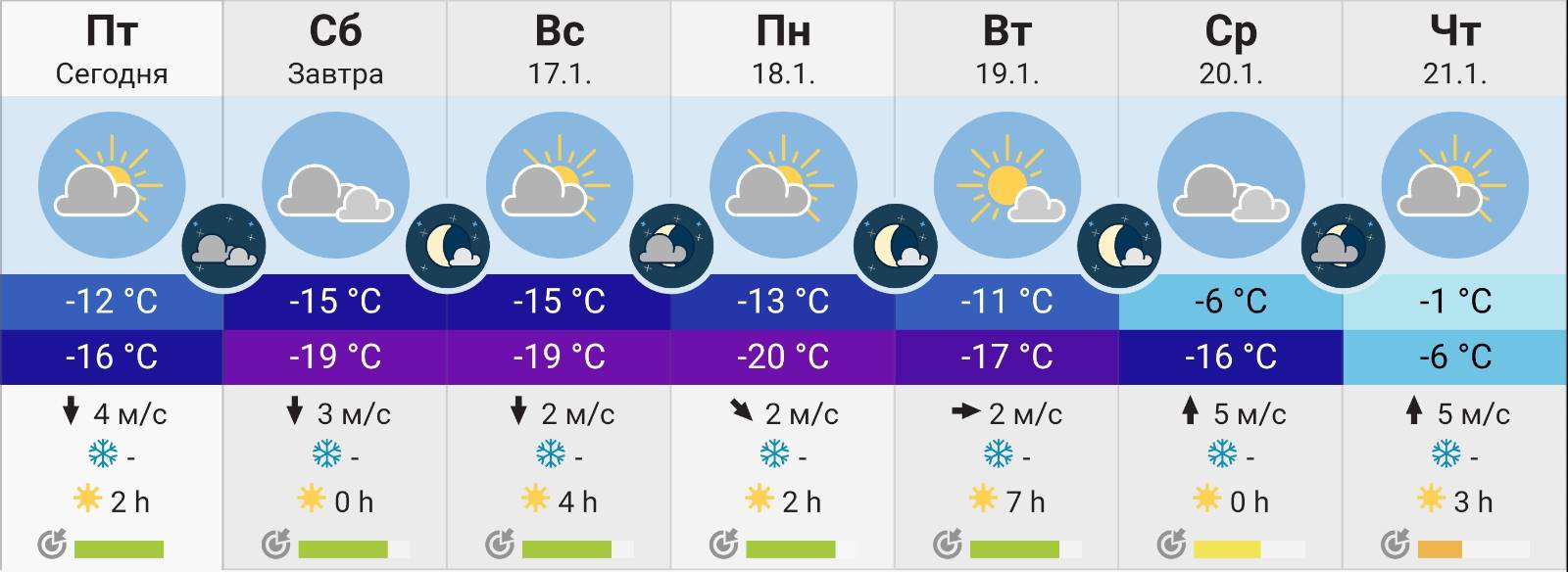

Ну и вот на следующую неделю в Минске передают как раз до -20°С:
Как показала практика одноклубников - исправному дизелю такие температуры не страшны. Проблемы начинались чуть позже -от 25 и ниже, и часто из-за качества топлива.

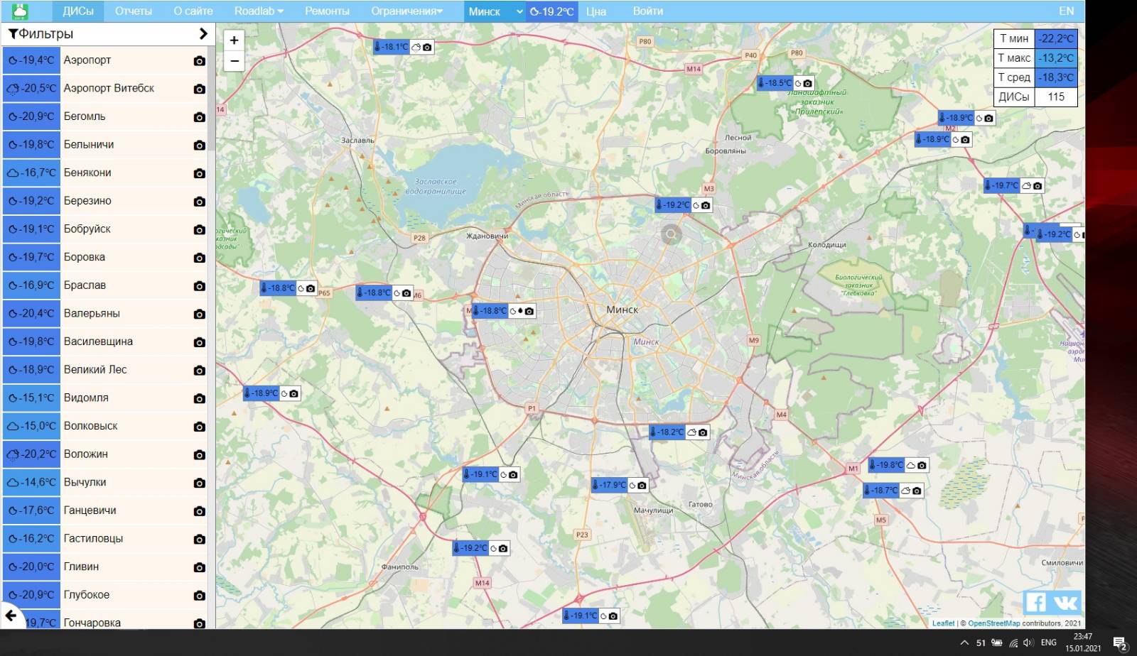

Сообщение fender » 15 янв 2021, 23:57
Паша писал(а):Источник цитаты на следующую неделю в Минске передают как раз до -20°С:
да как бы уже ...
склоняюсь, что может быть и пониже. и несколько дней.

Сообщение Паша » 16 янв 2021, 14:56
fender, да, сегодня утром на севере столицы уже было ровно -20 градусов за окном.

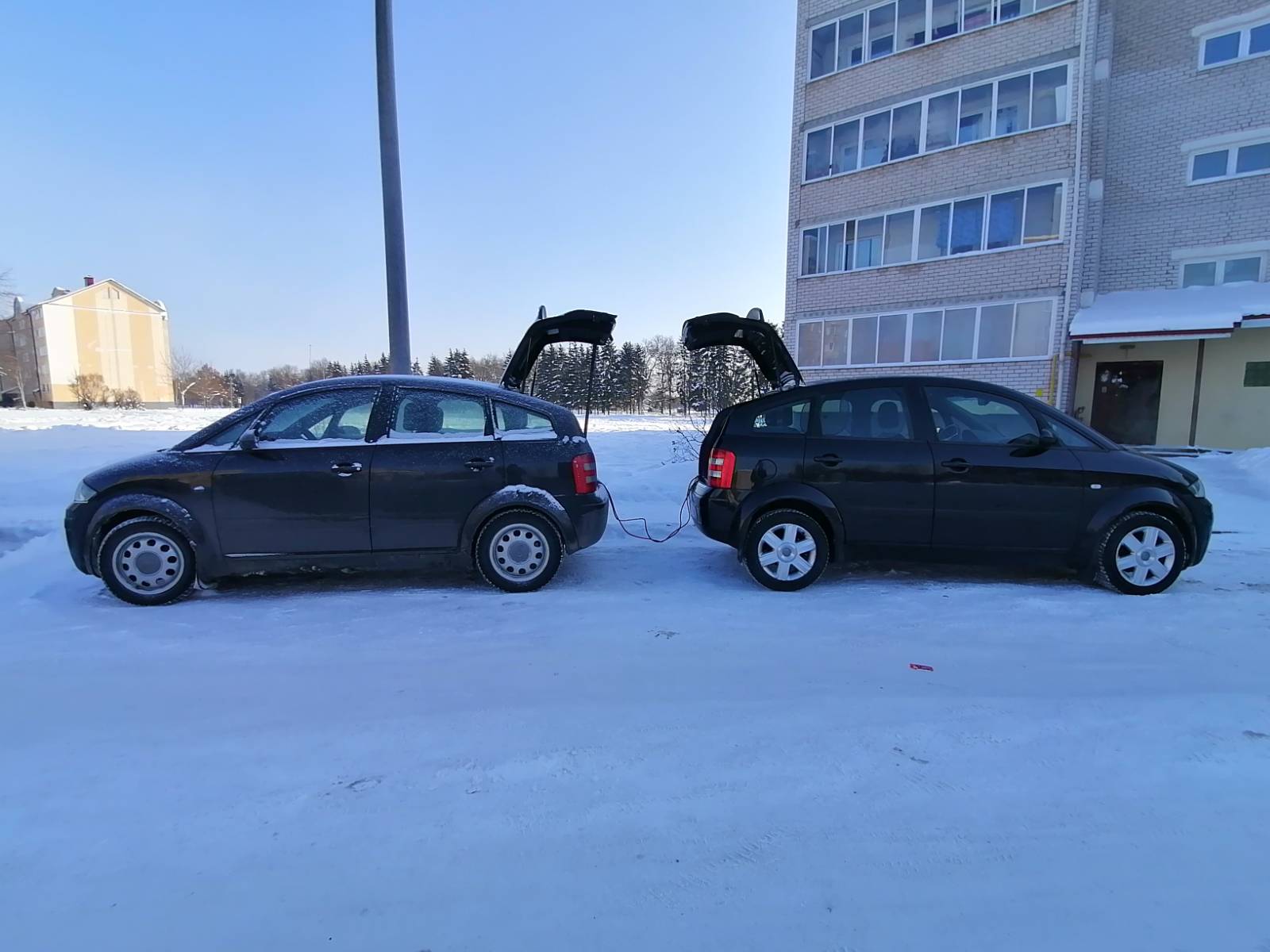

Сообщение bono05 » 16 янв 2021, 19:26
У нас с утра минус 24 было. Машина показала минус 21.
Помер аккумулятор на тди
Думал по быстрому соединить две ауди в экстазе :-D, но они отказались делать маленьких детей :-D
Гоняю на бензине, пытаюсь реанимировать акум...

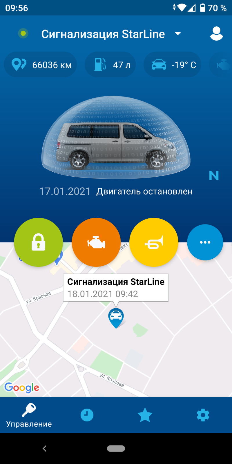

Утром со смартфона завел, -18 показывал в салоне, через 20 минут немного снег сверху лобового смёл и в путь :) 2.0 тди с мокрой штатной вебастой. На момент открытия двери на приборке температура ож +80.

bono05, в такие морозы как раз таки АКБ и проверяются "на вшивость". Я на предыдущих авто заряжал в тепле и если ещё раз такое повторялось - замена на новый.

Sly, какой пробег уже на этом Кадике? Какой код двигателя?
Получается каждый день холодный запуск через сигналку, а потом вебаста автоматом догревает ОЖ?

Сообщение Sly » 18 янв 2021, 09:59
Паша, CFHC.Пробег виден на скрине программы на смартфоне, которой собственно и управляется все. Вебаста включается автоматом если на улице меньше 4 и крутелка отопителя на максимуме стоит.

Сообщение bono05 » 18 янв 2021, 12:57
Паша - на Газпром ,выезд из Борисова. До этого уточнял у оператора по поводу замерзания)). Арктику лил позже.
Вобщем перемерз у меня акум :???: сутки отогревал\заряжал...Но ему уже все похоже - 12,5В выдает после простоя. (Бош 2015 года судя по маркировке)
Ношу с собой на ночь :-D
С заряженым заводится и работает без проблем :good: ...сегодня было -24 во дворе и -27 при движении..Вебасто работает
Можно теперь долго ездить на чистой машине...грязи нет!
На следующую зиму переделаю в автономку! Куплю новый АКБ! и возможно сигнализация с автозапуском!

Sly, моторы эти до 2015 года шли. Получается машинка 10К км в год ездит? Холодные запуски с сигналки резко сократят срок службы ремня ГРМ. Нужно вебасту сделать "нормальной". Ну а если авто служебное, то тогда всё правильно :)
bono05, батарею сдать во вторсырьё и купить новую. Зима только начинается, смысла ждать следующую нет. А топливо значит не причём было. У меня на А6 С4 один в один ситуация с батареей была.

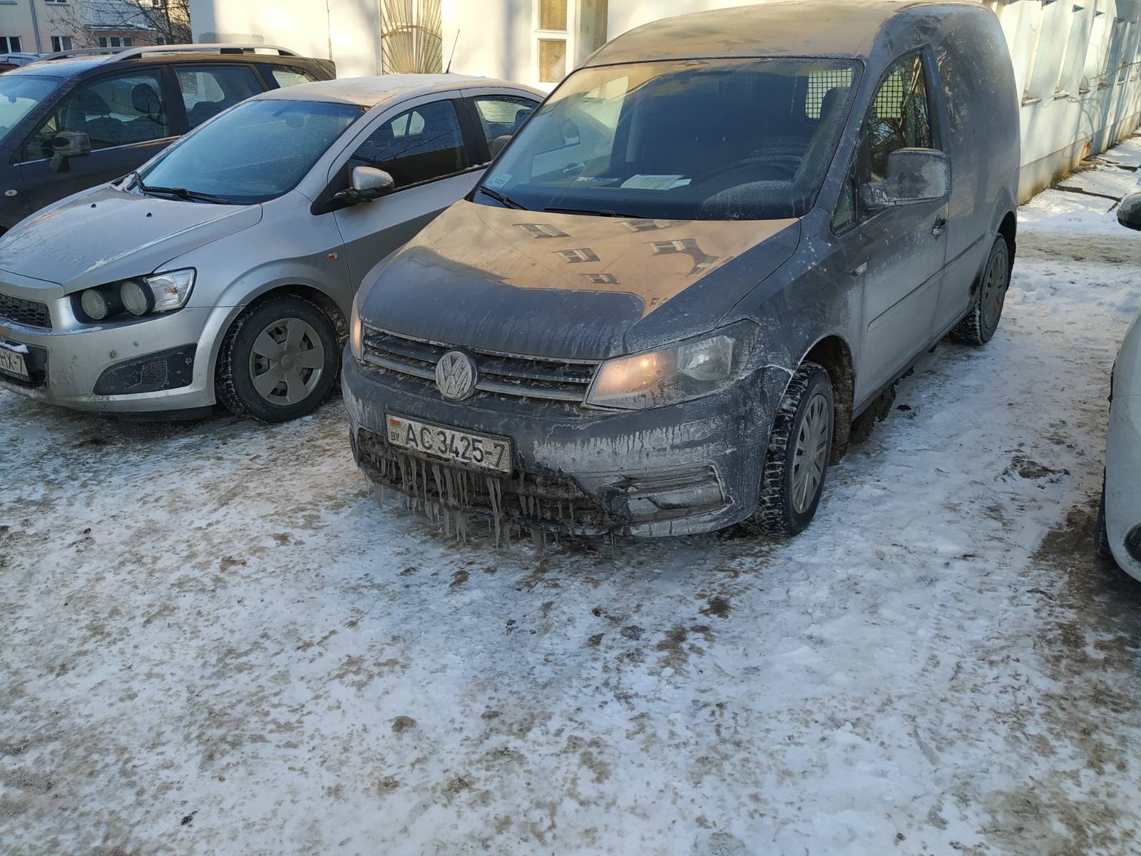

Сообщение Sly » 18 янв 2021, 17:11
Паша писал(а):Источник цитаты Sly, моторы эти до 2015 года шли
Это может на ауди, а на коммерческие фольцы до сих пор ставят. :crazy:
Отправлено спустя 4 минуты 33 секунды:
Паша писал(а):Источник цитаты Холодные запуски с сигналки резко сократят срок службы ремня ГРМ
А какая разница с пульта или с ключа? Сцепление что не выжато?
