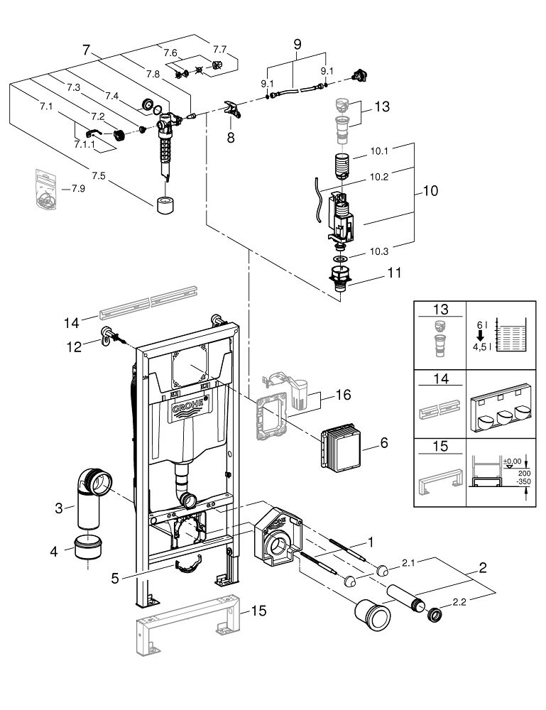

Так зачем же я пришел в эту тему? Появилась проблема с инсталляцией Grohe. Напомню, что я привозил из Польши:
Паша писал(а):Источник цитаты В туалете начали установку инсталляции - Grohe Rapid SL 5 в 1 в сборе, для подвесного унитаза, c GROHE Fresh
Проблема заключалась в том, что начала подтекать вода из бачка в унитаз. Струйка очень маленькая, едва заметная. Поэтому первый месяц прошел с расходом холодной воды 15 кубов, вместо обычных 7 :-D
Проблема была локализована. Я не был тогда мастером по сливным системам Grohe, поэтому позвонил таковому. Выезд, только выезд стоил 35 BYN. Дальше вердикт и замена запчастей. Мастер несколько раз не смог появиться в указанное ему время, а руки то чешутся и вода льется :hahaha:
Конечно Ваш Павлентий полез туда. Все работы проводятся через небольшое окошко, которое закрыто пневматической кнопкой слива. Но немцы все продумали и оказалось не так сложно.
Схемы все есть в свободном доступе в интернете:
Запчасти в наличии нашел у ребят. Причиной неисправности было одно уплотнение сливного крана стоимостью 20 BYN -
Интересный момент, что старое уплотнение не имело видимых повреждений, износа или изменения формы. Но как только я его заменил - утечка воды прекратилась.
Вот такая история :)

Паша, просто поджать по старому уплотнению не пробовал?
Ремонт и отделка квартиры.
Сообщение Паша » 11 окт 2019, 11:45
alejandro82, там хитрая система сливного крана. Советские методы не работают. Поджимать там нечего, на чертеже выше номер 10.3.
Наверное самое сложное разобраться как устроен кран и как его извлечь из бачка через окошко. Но мне показалось все логичным и к конструкции на данный момент вопросов нет. Если вдруг кому-то понадобится помощь в похожем вопросе, то пишите/звоните, подъедем глянем.
Уплотнение №10.3 стоит 20 BYN, а весь сливной клапан №10 - 80 BYN. Главное что все было в наличии и обошлось малой кровью.

Паша, я не очень дружу с картинками. Часто глядя в живую, думаю, какой же бред нарисован на схеме.
Уплотнение могло потерять эластичность. Бывает нарастает водный камень, разбираешь, протираешь, собираешь, и о чудо, ничего не течет. Это я не про твою систему, с ней не знаком, так в общем из личного опыта.

alejandro82, именно потеряло свои свойства со временем. Тактильно мне оно показалось чуть тоньше нового, но штангеля не было под рукой замер сделать.
Спасибо, Саша. Я если честно хотел даже видео записать разборки, сборки и регулировки. Если про последнее еще можно найти материал, то про разборку как-то мне не попалось. А это самое страшное, на мой взгляд, в этих инсталляциях.

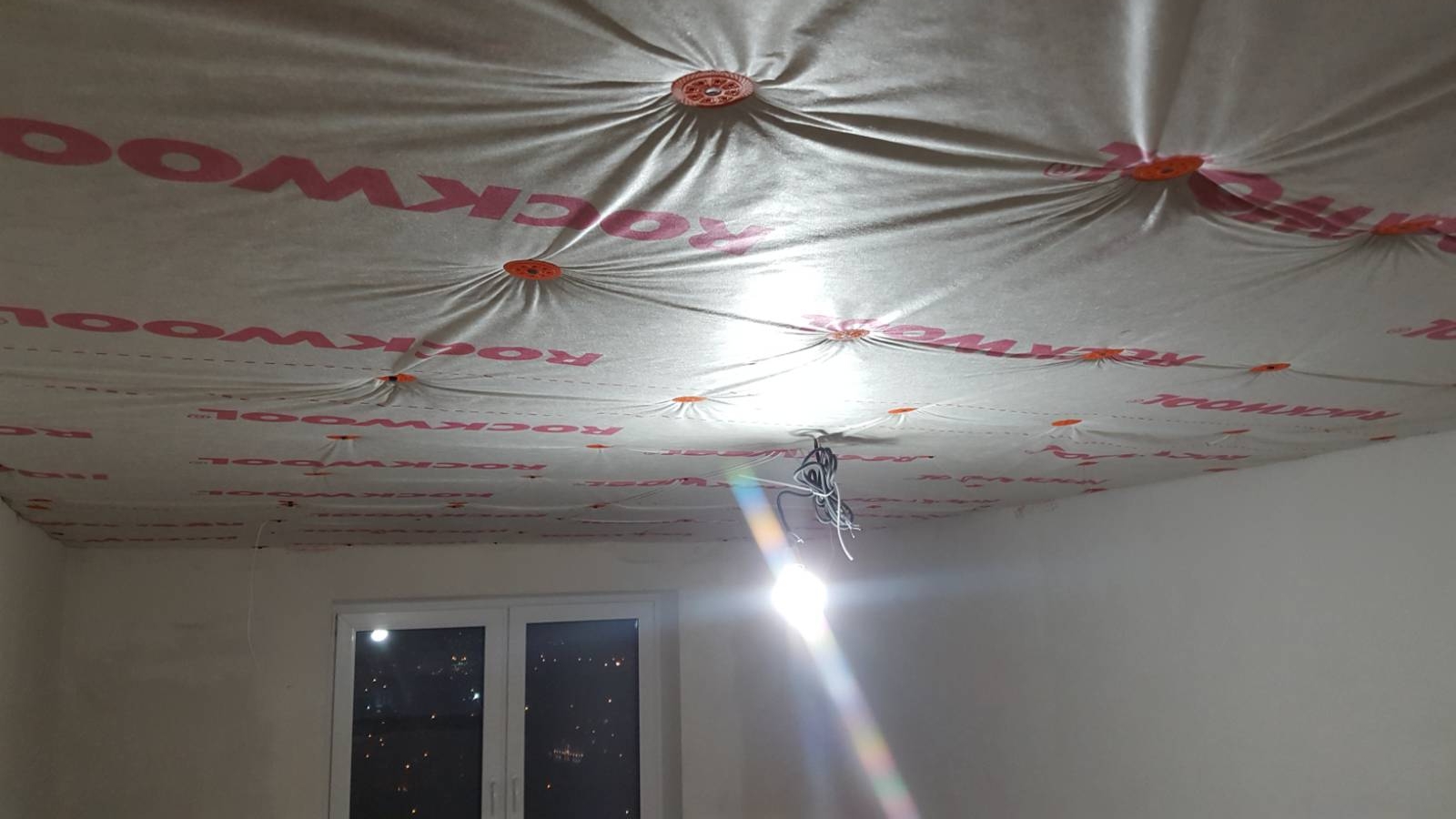

У меня ремонт на завершающей стадии, привёз из Польши все оставшиеся светильники, люстры. Но заболел серьёзно мой строитель, поэтому уже вторую неделю (по 2 часа в день) после работы занимаюсь звукоизоляцией детской комнаты. Есть ограничения по уровню шума в вечернее время, работать перфоратором в монолите можно только до 7 вечера... уже практически всё сделал, сегодня планирую закончить. Почему не нанял нового рабочего? Нет проверенного человека, а нанимать нового строителя я не хочу. На след. неделе начнётся поклейка обоев в спальне и детской и натяжка потолков. Это всё уже будет делать профессионалы. Потолки выбрал Cerutti тканевые, они в 3 раза дороже чем обычные плёночные, но более экологичные для спальни и детской, сделаны в Европе, а не в Китае.

Alexander писал(а):Источник цитаты занимаюсь звукоизоляцией детской комнаты
а расскажите, что именно крепите (на стены-пол, потолок говорят смысла особого делать нет, лучше соседям сверху доплатить, чтобы они пол свой уложили звукоизоляцией, если есть такая возможность, конечно), какую-то готовую систему? или сами что-то придумывали
Сообщение Alexander » 11 окт 2019, 14:29
Трям, эффект есть. У меня весь потолок в абсолютно всех комнатах затянут rockwool акустик ультратонкий 2.7 см (ванна и туалет 5 см). Крепится на полиуретановый клей, по методу который расписал в своё время stolyk. Наверх пароизоляция и прибиваются грибки. Сейчас я деделываю последнюю комнату - детскую, не была доделана т.к. не знал что будет по освещению. Она не граничит с соседями по этажу, но шум в ней передавался по монолиту через другие комнаты, пока я не закрепил плиты, теперь тихо. Так что шум не только от соседей сверху, но и от боковых. На 100% от шума не спасает, но эффект очень заметен. Также в спальне мне таким же образом сделали стену, "граничащую" с шумными соседями - плиты звукаизоляции клали под гипсокартон.

Alexander писал(а):Источник цитаты rockwool акустик ультратонкий 2.7 см
загуглила, нашла про этот материал цифру 45кг/м кубический - от 45 это как я помню уже считается хорошо
я когда в тему звукоизоляции углублялась, для себя решила, что как-нибудь в сл раз :oops: как-то там всё сложно, даже подрозетник так просто в стену не всобачишь, везде мостики звука от всего (это как балкон по уму утеплять, только там мостики холода и точка росы) все эти массы и их чередование :stars:

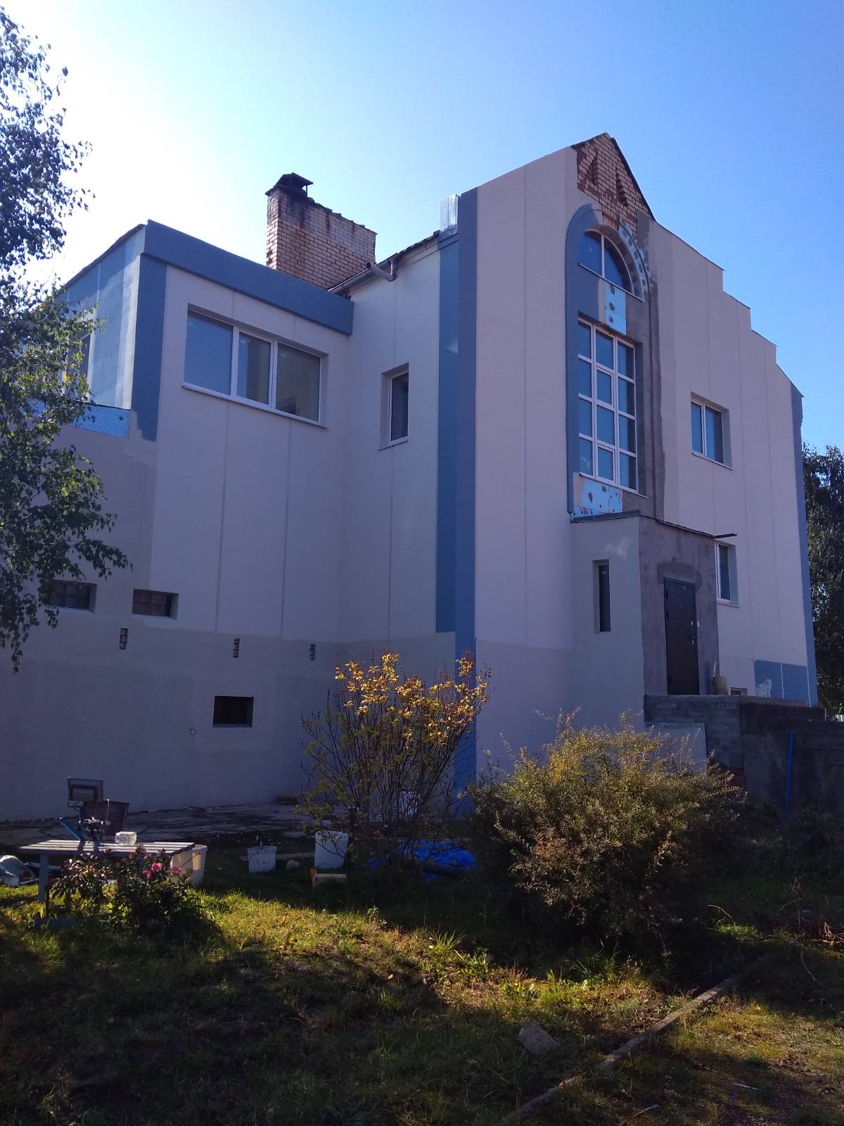

А мне погода и высота дома помешали доделать в этом году небольшой кусочек утепления на последней стене. :cry:

Сообщение alejandro82 » 11 окт 2019, 16:42
stolyk, в понедельник 21 жары ожидается.
Отправлено спустя 1 минуту 2 секунды:
Кстати, есть эффект от утепления?
Сообщение Yusg » 11 окт 2019, 17:22
stolyk, :crazy: на дом сектантов стал похож

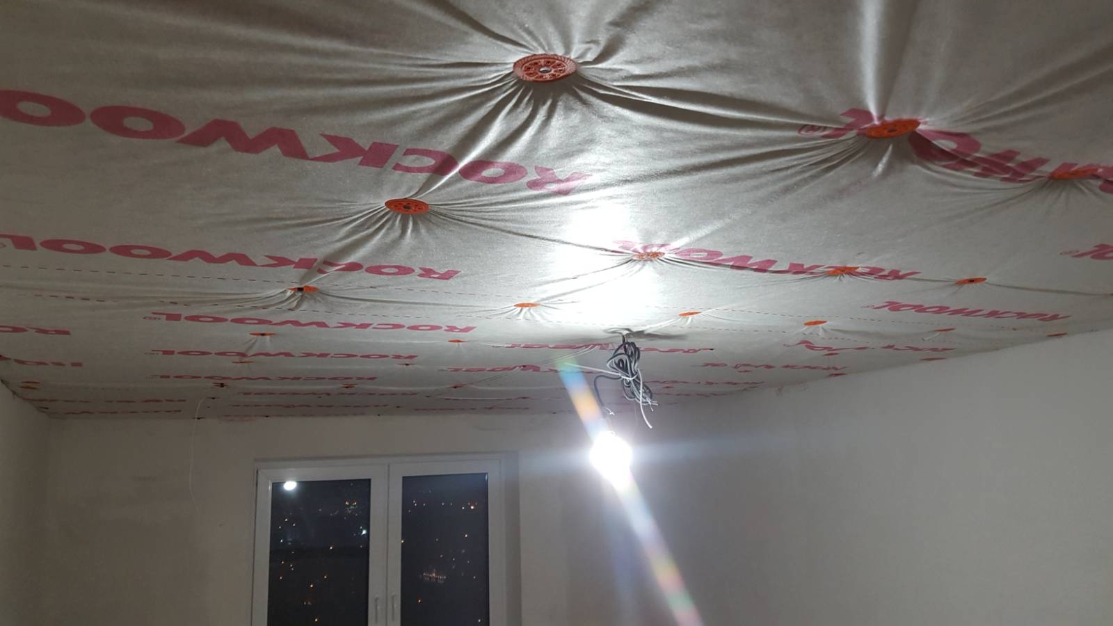

Сообщение Alexander » 11 окт 2019, 20:21
Трям, вот так шумка выглядит - всё доделал :rabota1:

Alexander писал(а):Источник цитаты всё доделал
даже представлять боюсь, как отваливаются руки после таких работ на потолке :stars: :good:

Сообщение stolyk » 12 окт 2019, 16:12
Yusg, поэтому надеюсь смогу выгодно продать адвентистам или бабтистам. :-D alejandro82, Мизерный эффект , больше эстетика.Трям, Водичка с неба капает, штукатурить и красить невозможно.

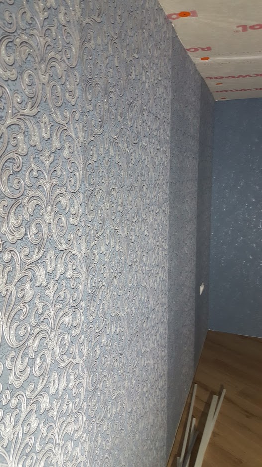

Сообщение Alexander » 18 окт 2019, 10:02

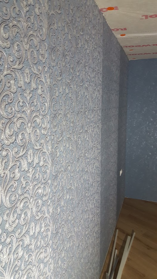

Поклеили вчера обои в спальне. На одну стену взяли обои с рисунком, а они оказались бракованные - получился градиент т.е. одна сторона обоины темнее чем другая и обнаружить это можно только после поклейки и смотря под определённым углом и освещением. В магазине с утра написали рекламацию, будут рассматривать. Всего 2 трубки таких обоев и обе с одной и той же проблемой. Кстати обои немецки от известной фирмы AC Creation. Все другие обои это же фирмы были нормальные без какого-либо брака.
Сегодня клеят вторую спальню, там сейчас стоит мой комп и типа раб. кабинет, поэтому обои выбирал повеселее - с лосями и овечками :cannabis:
