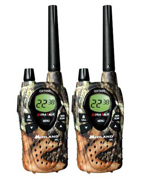

Тебе могу дать Midland GXT 650 (LPD) потестить/попользоваться.

Сообщение fender » 14 фев 2019, 22:32
Паша, мидланд не радиостанциии,а воки токи - детские игрушки.кроме маркетинга, какие они крутые, разных цветов ,и даже камуфляж есть, ни одного параметра не нашел.даже мощность определяют ка высокую/среднюю/малую. в инструкции по эксплуатации вообще написано 10мВт :rofl: . ага , на 12км работает,проверяй.

Сообщение Паша » 14 фев 2019, 22:46
fender, они работают уже лет 10. В городе 2 км среди зданий! В поле думаю 5-7 км закроют легко. Питание от 3 батареек AA. Под дождем не умерли. Я ими в Схватке и авто пользовался, когда парой катали. В последнее время на охоте.
