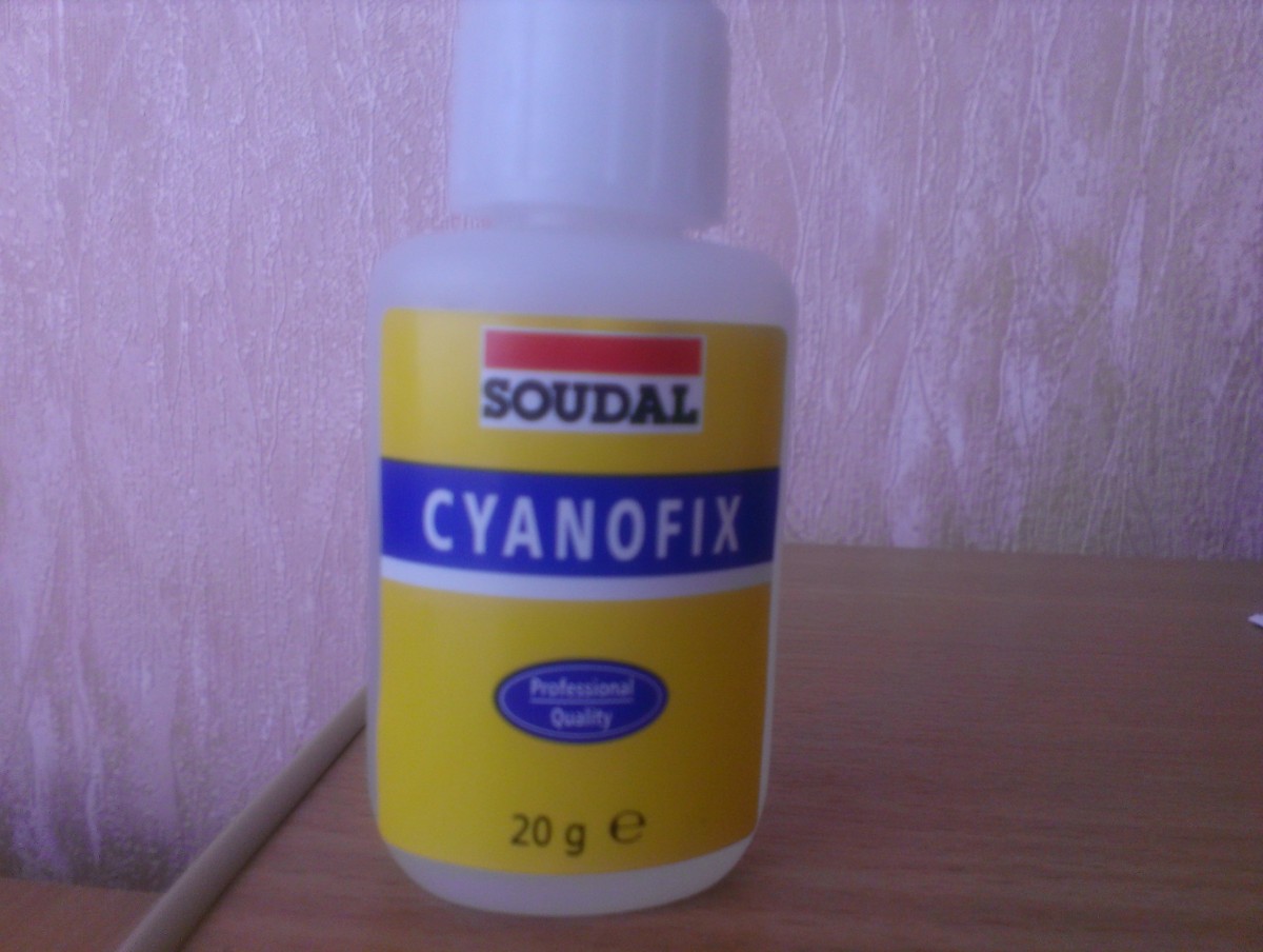

Сообщение MAXIMILIAN » 17 июн 2014, 16:58
NightGuard писал(а):пластик+пластик либо пластик+металл
Не плохой клей на фото,тоже как то на машине какую то тягу склеивал.Искать его в строительных магазинах.Или в автомагазинах есть клей MANNOL или MAN тоже не плохой,но они долго в тюбиках не хранятся,засыхают.

Сообщение Юра 80 » 18 июн 2014, 12:33
MAXIMILIAN писал(а):Не плохой клей на фото,
ну автор же писал -
NightGuard писал(а):Так что всякие там "моменты" и "суперклеи" просто не подходят.
А на фото - тот же циакрин, что и в китайских тюбиках, только от другого производителя. (Кста, эито очень правильный вариант) А то б я еще вчера что-нибудь такое посоветовал :hahaha:
Но циакриновые клеи (клея?) не все пластмассы склеивают.
