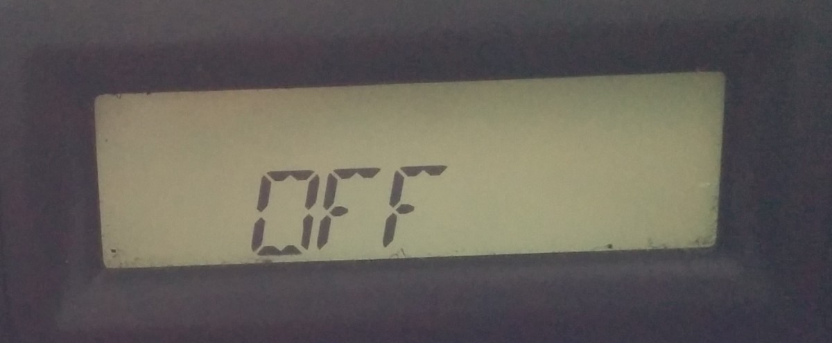

Подбрасываем магнитоле 12 вольт от компьютерного блока питания и вот он, облом...

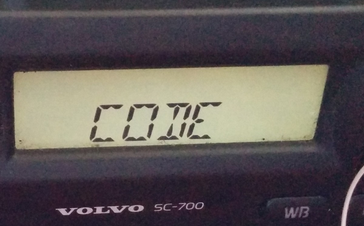

Нужен код. :(
Да, если код ввести не правильно три раза - мафан пишет OFF.
И ему нужно выстояться около двух часов во включенном состоянии, после чего даются еще попытки. Код четырехзначный, попыток может быть много :), от 1111 до 6666.
Ессно, на магнитоле большими буквами написано anti theft - противокрадежная она. Но нам-то ее честно подарили.

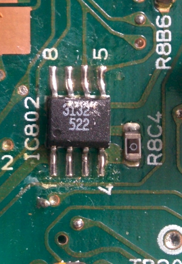

Есть только микросхема 3132, в которой тоже может быть забит код.

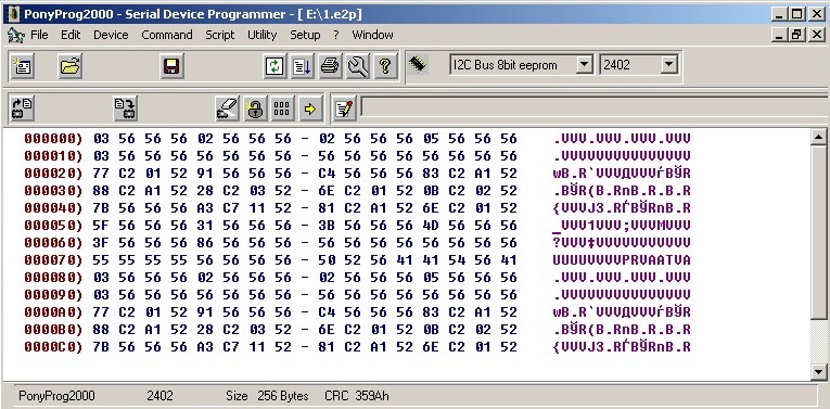

Чем умные люди читают микросхемы памяти? Правильно, PonyProg.

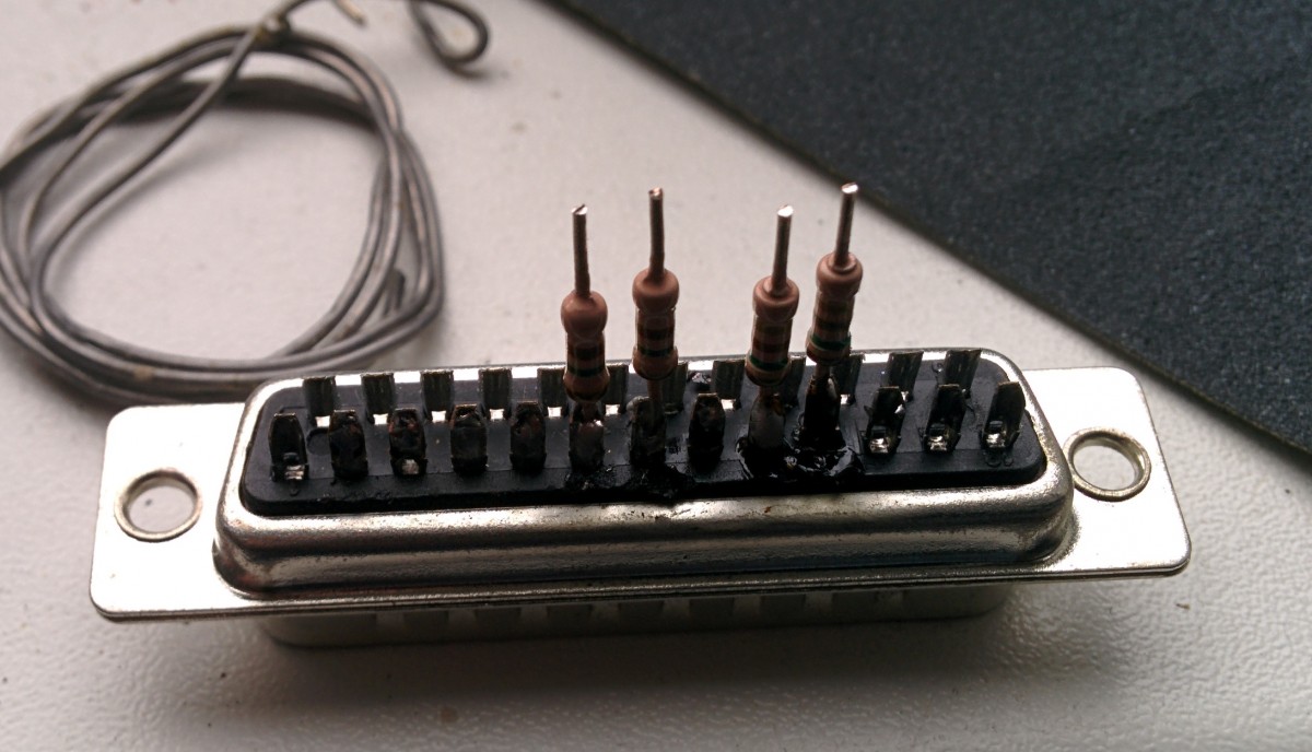

Железная часть - для портов COM или LPT. Комп с LPT у меня валялся.
схем в интернете масса, на любой вкус. По скольку делать из этого бизнес я не собираюсь, остановился на самой простенькой под LPT, и ваять ее собрался навесным (прямо на разъеме) монтажом.
В общем, с LPT у меня ничего не получилось. Ни с простым, из четырех резисторов, ни с более сложным, с парой диодов дополнительно, ни с еще более навороченным, еще и с парой транзисторов. Как потом пояснили умные люди, дело немножко могло быть и в винде - у меня ХР, а нужно было что-нибудь попроще.

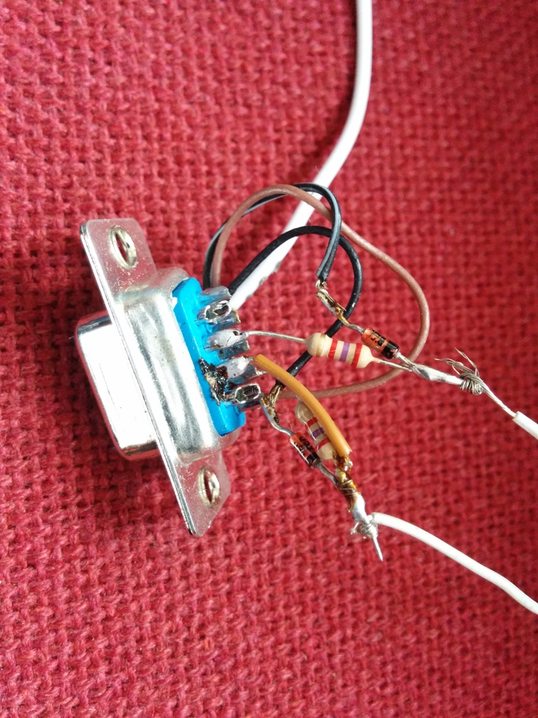

Изваял :hahaha: программатор под COM.
Где-то после первой неудачи меня осенило, что провода (после неудачи) нужно отпаивать не от мелкосхемы, а от моей неудавшейся поделки. По скольку прочитать мс у меня получилось раза с 8-го - это была очень мудрая мысль :hi:
И так, магнитола, "программатор" из двух резисторов и двух стабилитронов, комп с винХР и понипрог.
читаем - отлично, все получилось!
И где тут, по-вашему, код???
Правильно, в первой строчке.
3-2-2-5

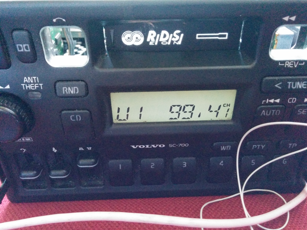

Отцепляем мафан от компьютера, подключаем к блоку питания, вводим код
Все работает!
Розовый проводочек на фото - это питание на мс памяти, которую мы читали. От ЮСБ разъема туда 5 вольт идет.
Вот и все. Осталось отвезти мафан в гараж, поставить на полочку рядом с блоком питания и получать удовольствие от работы НЕ В ТИШИНЕ :smile:

И даже четные диапазоны принимает? Я думал, она американская.
А что за схема программера из диодов и резисторов? Я для i2c знаю только схему из двух транзисторов.
Сообщение Юра 80 » 14 сен 2014, 11:53
Bill Humble писал(а): четные диапазоны принимает
принимает. Те, что без усилка (но с подстаканником :crazy_NG: ) тоже все ловят.
Bill Humble писал(а):схема
типа этой
но без индикации и питания памяти
та, по которой я лепил - на работе, распечатана.
Добавлено спустя 2 минуты 41 секунду:
вроде эта

В принципе работоспособная схема. Но что-то раньше на такую не натыкался. Более популярна схема с транзисторами, наверно их в радиохламе проще нарыть, чем пятивольтовые стабилитроны.
Сообщение Юра 80 » 14 сен 2014, 15:27
Bill Humble писал(а):пятивольтовые стабилитроны
Случайно подвернулись в хламе.
