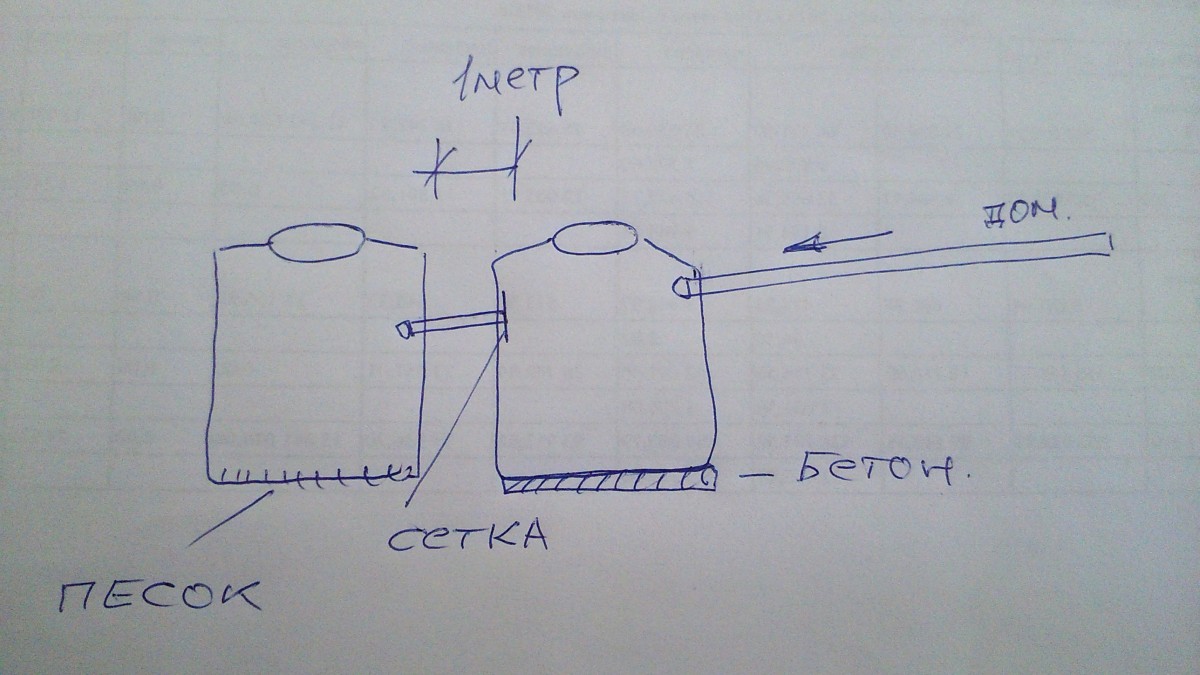

SMS писал(а):а на какой глубине произведено соединение
на отметке, чуть ниже чем входит труба из дома.

Yusg, всё понял, спасибо что уделяете время, а что за "сетка"? В ней проделаны дренажные отверстия для дополнительного отвода?

SMS писал(а):а что за "сетка"?
- любая с не большой ячейкой, для задержания "крупных фракций жизнедеятельности" прикрепленная к стенке..
Во второй колодец, должны попадать только жидкие фракции, отстаиваться и проходя через песчаное дно очищаться, "покидать" наш резервуар.
Т.о. кольца выигрывают перед септиком. Т.к. септик герметичен и расчет кубатуры идет 1 к 1 , а по кольцам надо учитывать объем жидкости который уйдет в почву - т.е. расчетный объем сокращаем.
По большому счету, стоит пригласить спеца на места, который вам даст конкретные рекомендации. :smile:
