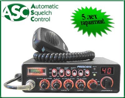

Хочу похвастаться: пару недель назад купил себе рацию! :good: :yahoo: Потраченных денег не жалею - окупаются с лихвой!
По городу езжу на 7-ой волне, на трассах перехожу на 15-ую. Владею всей обстановкой на дороге: пробки,дтп,гаишники и т.д.
РЕКОМЕНДУЮ!
