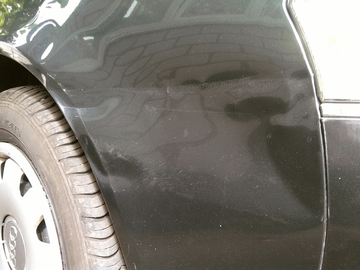

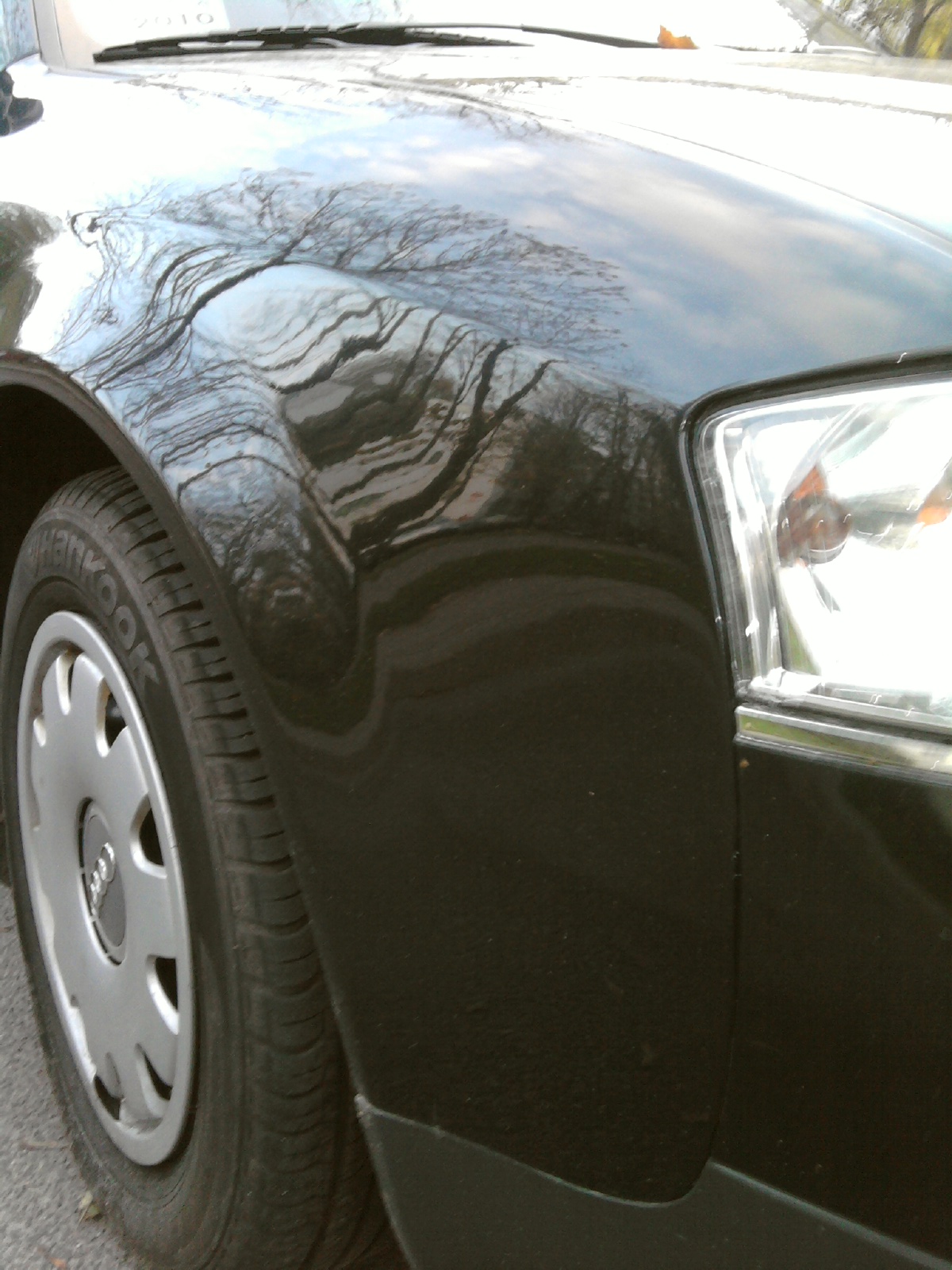

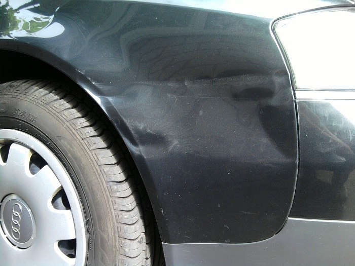

Буду пробовать, главное чтобы они не испарились. Сначала попробую беспокрасочное удаление вмятин около гостиницы Орбита, благо рядом с домом. Может кто к ним обращался и есть отзывы, лучше положительные конечно?
Вот это все нужно исправить

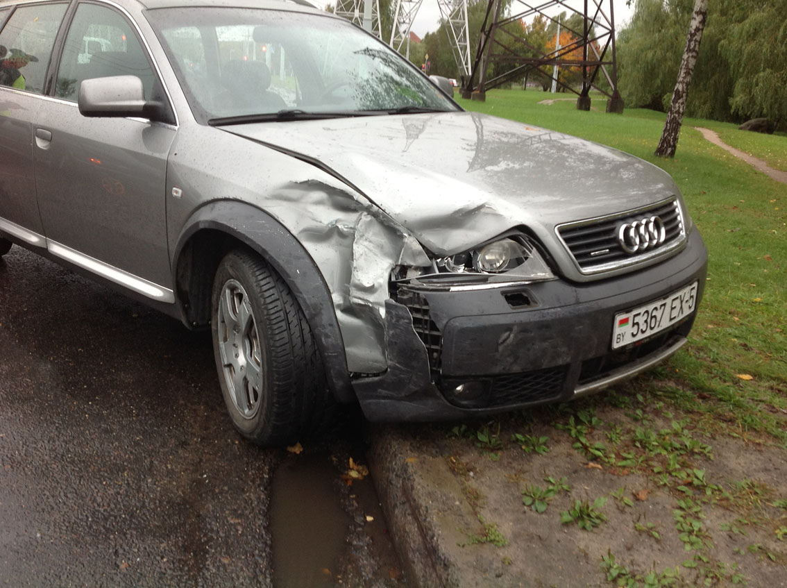

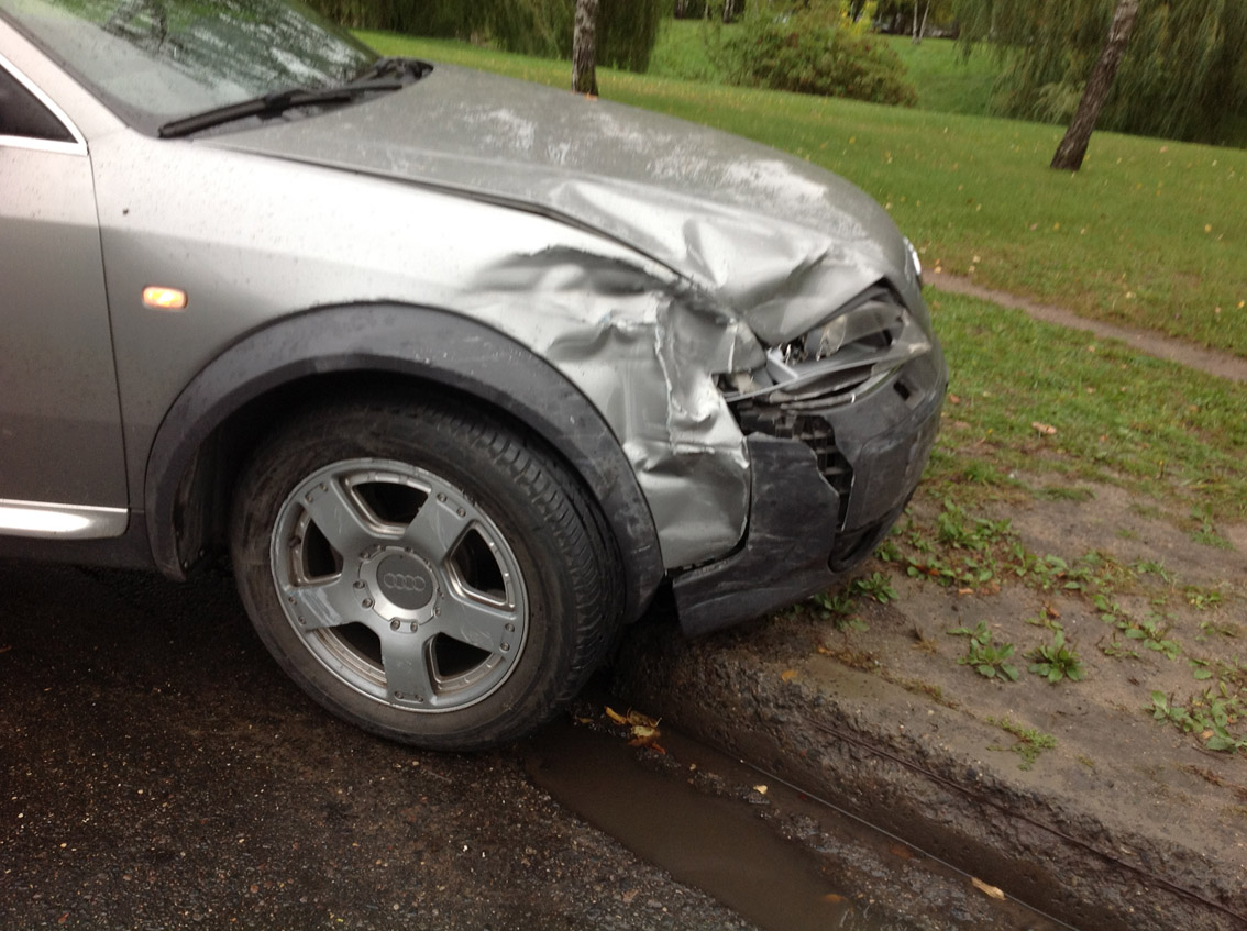

Приветствую всех.
Сразу хочу сказать Огромное Спасибо Игорю за оказание Помощи на месте Аварии, с меня как минимум коньяк...
Что можно сказть, попал в аварию, сделать реально ни чего не мог. Ветку, как и весь форум поиском проверил. По отзывам Дениса в данной ветке форума обратился в СТО Александра СТО "Шатабилова" http://www.audi-belarus.by/forum/viewtopic.php?f=169&t=21736&p=526646#p526646.
Очень бы хотелось получить попутные рекомендации и советы, так как вышло так, что в авариях не был последние 12 лет.
По факту аварии. Вез Доченьку Полюшку в дошкольную школу развития, вместе с Любимой. Двигался по крайней левой полосе, а водитель БМВ решил развернуться с крайней правой, когда я уже был у его заднего левого крыла.
23-09-2012
Заранее всем Благодарен!

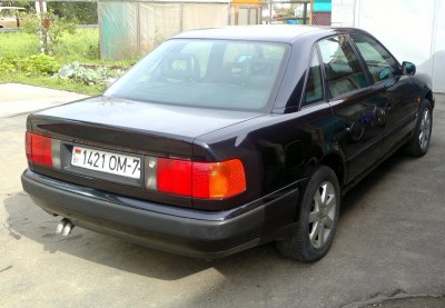

Я не сильно заморачивался, так как нужно было сделать быстро то обратился к знакомым и машину делал в Несвиже. В процессе работ еще и убрали жука который появился за брызговиком. По стоимости 70$ + стоимость краски, шпаклевки, лака. По времени 5 дней. В принципе я доволен.

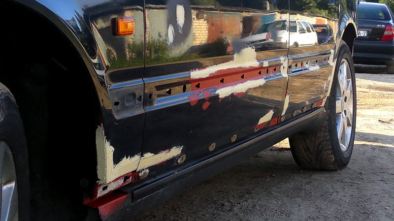

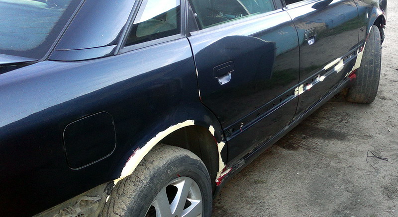

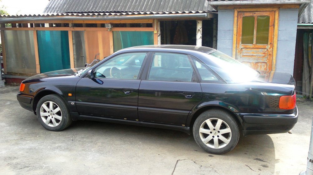

Хочу полностью облить свою ауди а6 с4 седан, ну параллельно решить вопросы по кузовным болячкам днища и порогов(они хоть и на динитроле, но все же.)
Скажите чтобы с этим с этим сделать и куда обратиться?(тут моё днище :D :D :D )http://forum.onliner.by/viewtopic.php?t=283635&start=80???Стоит ли покупать б/у порог?
Мне говорят что надо песочить, потом цинковать, потом кислот грунт, потом полимер, потом битум мастика и тогда 100% на 7-9 лет хватит)))
Можно так сделать???

ржа по стыку возле заднего левого колеса, по фото видно, это результат того,что защита от камней на пороге поломана....щас новую ищу.

мда...досталось порогу...для начала рекомендую поднять ржавчину и антикор до чистого металла,а потом уже бросаться в крайности.Зачастую не так страшен черт как его малюют и дело может обойтись заменой защиты и обработкой свежим антикором. :rabota3:

Beaves, по твоим болячкам надо зачистить нормально, наложить реактивный грунт, далее шпакля и оно еще совсем не скоро вылезет! и не такое страхоцце летом делали. зиму - хоть бы что.

Шпатлевка не панацея,ржа все равно вылезет,но уже более глобально-потребуется ремонт усилителя,подпорожника,поддомкратника-это уже минимум 100у.е.Откуда уверенность что внутри полости есть ржавчина?Дыры в пороге есть?

если это сообщение мне, то я через отверстие в пороге из арки если смотреть(есть там отверстие диаметром небольшим), фонариком светил по осени, там ржа вроде была...
