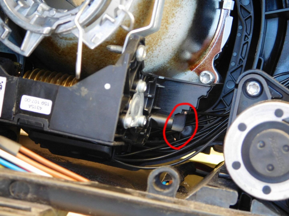

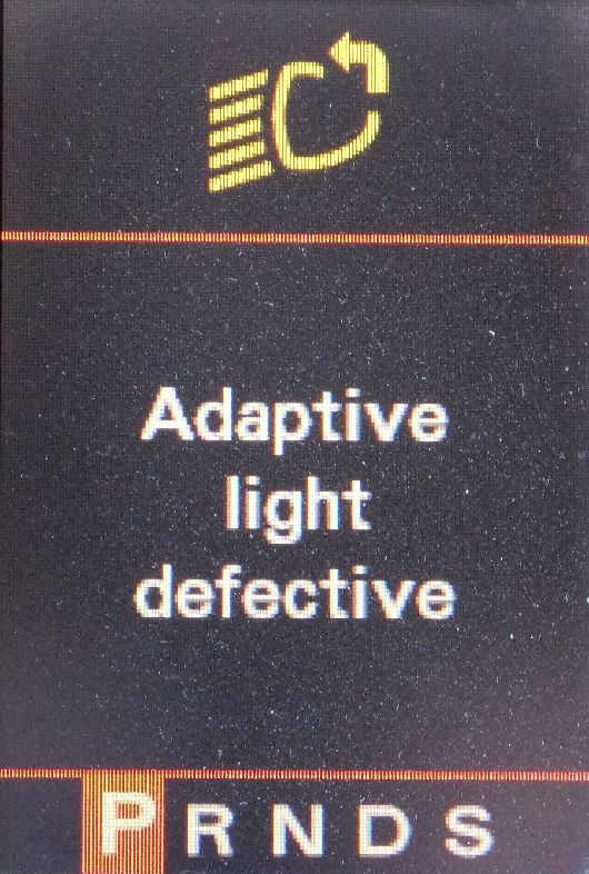

Возникла у меня беда такая, вдруг выскочила ошибка на панели.
Прочитав компом получил ошибку: 02627 - Исполнительный электродвигатель системы динамического адаптивного освещения левой фары-VН
010 - Обрыв или замыкание на плюс. Ошибка не удаляется (на пару секунд исчезает и появляется вновь). Тест исполнителей не проходит. Базовые установки выполняются, но ошибка загорается вновь. Фары при этом ездят вверх-вниз, а вправо-влево не видно, без компа они двигаются в стороны только в движении.
Покурив форумы, на нашем ничего, у коллег из России нашел темку что переламываются провода идущие к моторчику AFS(тот который вправо-влево). И что проблема достаточно распространенная.
Позвонил Юре stolyk . Приехал к нему, он заговнял мои измученные жизнью фары и сказал что света нету в этом автомобиле. Но пообещал, что он поищет, и найдет свет в этих фарах. Забраковал лампы, которые я честно купил в Ивацевичах(тусовался там две недели, потухла одна лампа, купил что там было), сказал что китаёзовское *овно может разве что свет габарита выдавать. Снял фары, и отдал мне левую на лечение корректора.
В спокойной обстановке провод был нарощен, места пайки одеты в термоусадку. ТАм штук 7 проводов к моторчику идут, и провода реально тонкие и жесткие, так что проблемы с ними вопрос времени. Они тупо переламываются, как будто их откусили. Если кто-то столкнется с подобной проблемой, то провода лучше наращивать, потому что запаса практически нету.

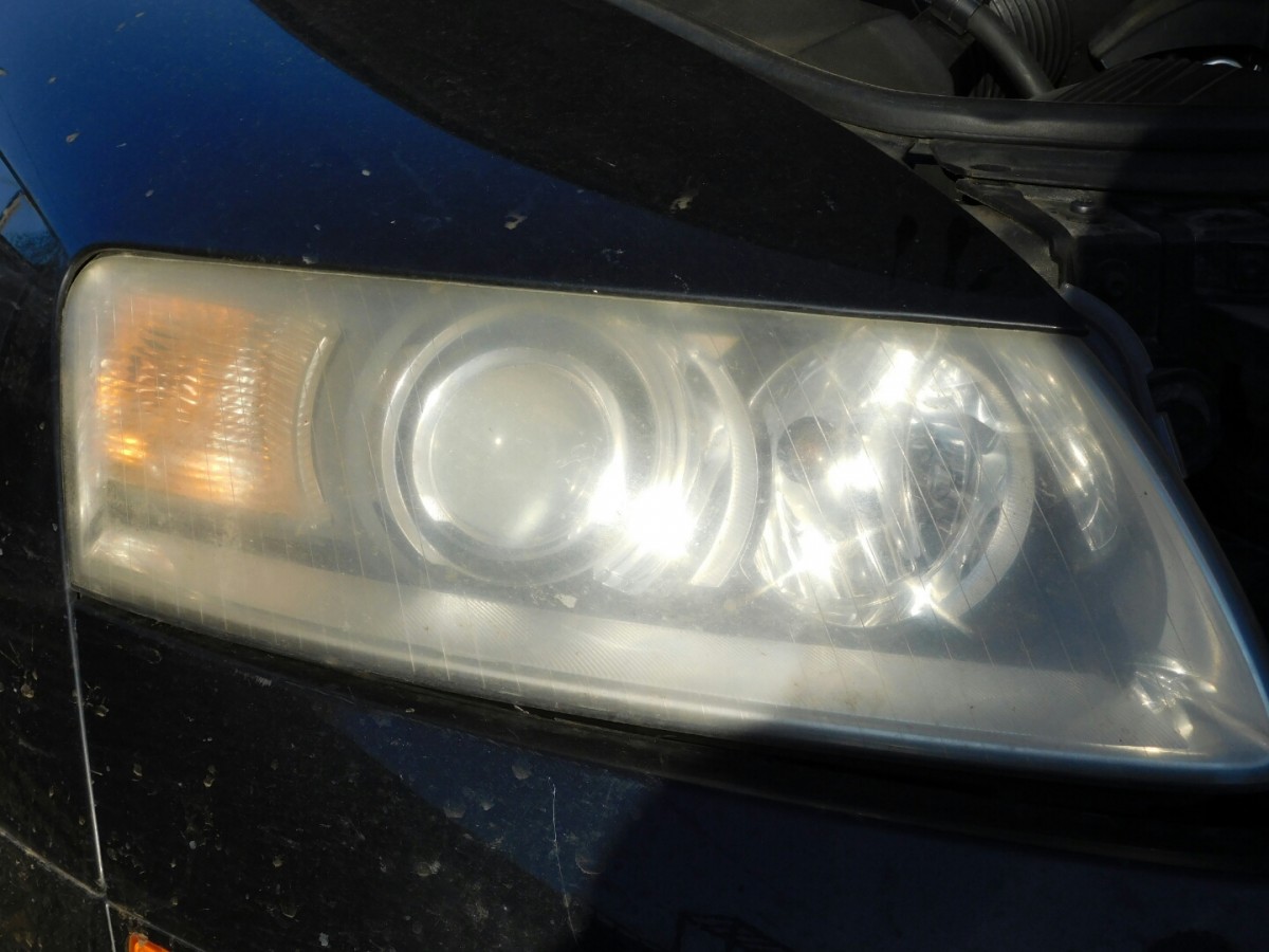

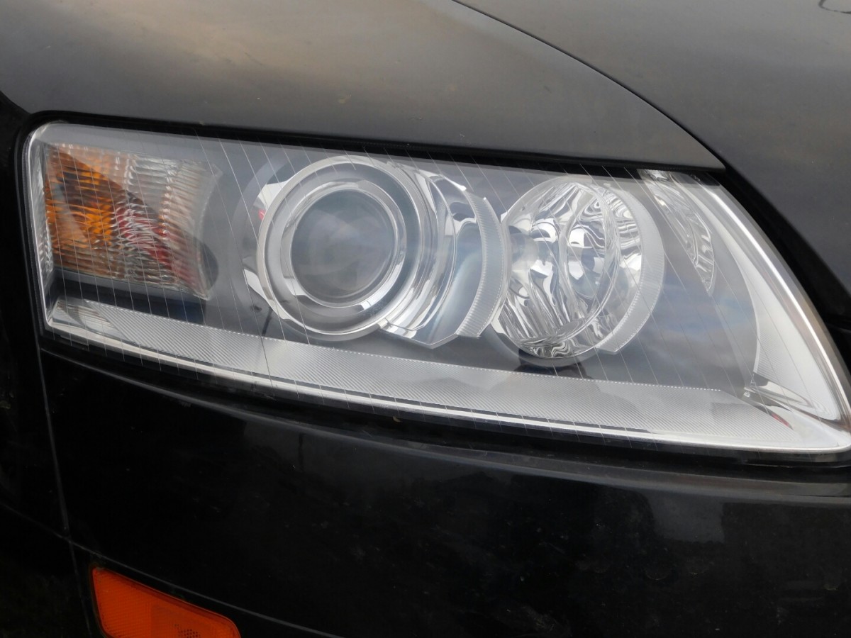

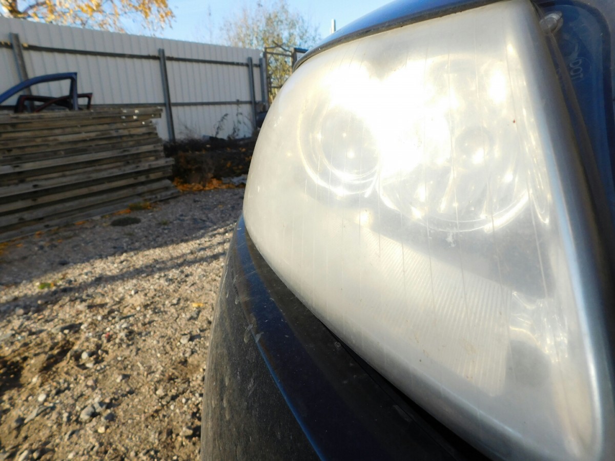

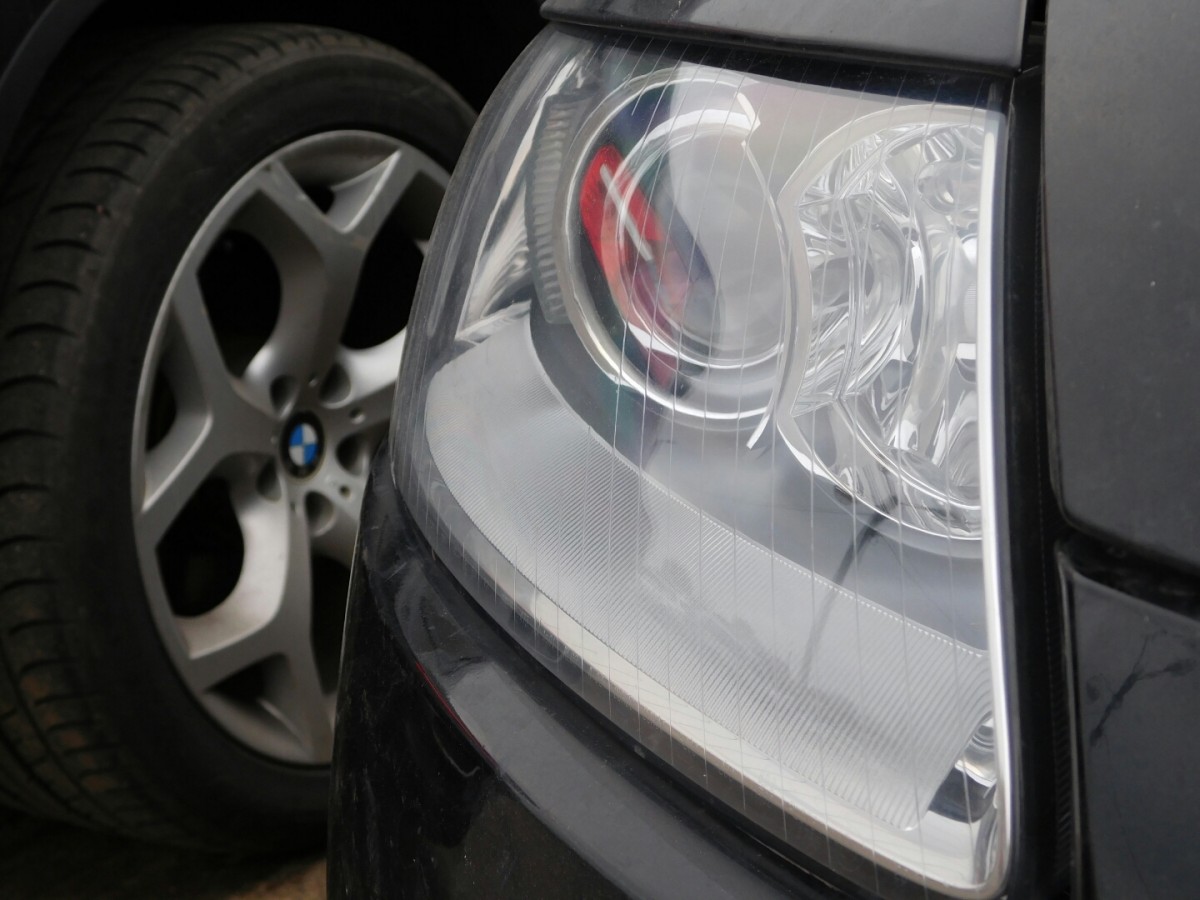

Фотки фары ДО и ПОСЛЕ полировки пипец. Реально матовая поверхность была. Юра мастер свое дела бесспорно.

Паша, Можно на ты. Чай не на официальном приеме. Юра энтузиаст своего дела, редкий человек по нынешним временам. А то что мутные фары, америкос же ж, японская богомышь.

Сообщение Meal » 24 ноя 2015, 07:56
Aik01, Не снимая врядли там что-то увидеть можно, проводочек на моем фото специально отогнут, а так бы не видно было бы что он сломан. Если сдох мотор, то дело хуже, но я все-таки думаю что не видно просто. Жаль что вы в Бресте, а то Юра их за пару минут снимает, правда назад поставить сложнее.

Почти таже беда. Завожусь, включается свет...всё норм. Начинаю ехать и через секунд 20-30 левая фара начинает влево-вправо двигаться...так несколько циклов (3-4) туда - сюда и замирает в левом положении. ну и адаптив лайт дефектив на приборке. тоже проводки смотреть?
