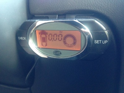

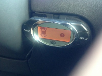

Добрый день всем.
Купил автомобиль вот... Всё здорово и нравится. НО! Эта хренотень ПИЩИТ! Понимаю что она потеряла связь с колёсами, но никак не могу понять что это за девайс такой?
Экрнан №1
Экран №2
Кто подскажет?
Добавлено: 29 авг 2015, 16:50
vertoletchik
Очень похожа на систему Hella TC-400 (8XX 009 729-001). Ссылка на инструкцию (правда без русского): http://www.allhella.ru/upload/iblock/33d/447.PDF
Добавлено: 29 авг 2015, 19:35
manbot
Очень похоже, что Вы правы!
Как можно вернуть к жизни сей девайс? Что в нём сейчас не работает???
Добавлено: 30 авг 2015, 00:32
vertoletchik
Насколько я понял, в первом окне показывает, что для передних колес установлено давление 0. Во-втором окне показывает, что нет связи с датчиками колес. По инструкции надо обратиться к дилеру Hella, батарейки служат 5 лет. Я бы для начала проверил, есть ли вообще датчики (мало ли продали не с тем комплектом дисков), их состояние (может побили на шиномонтаже), изучил бы вопрос замены батареек (при снятой резине). Прибор будет пищать всегда, когда обнаруживает неисправность, поэтому до изучения проблемы с датчиками, проследить по проводу от экрана до блока и обесточить его.
