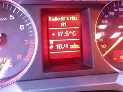

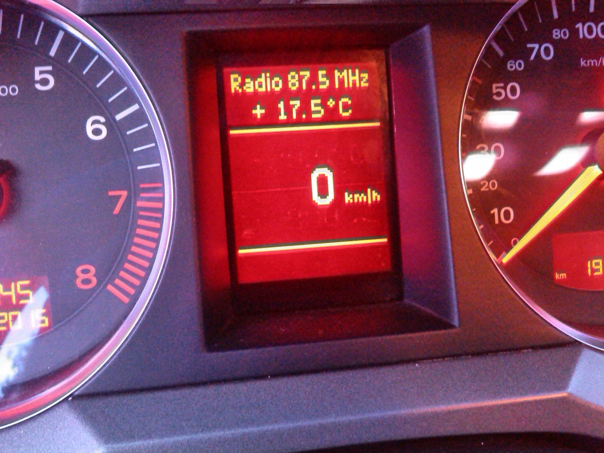

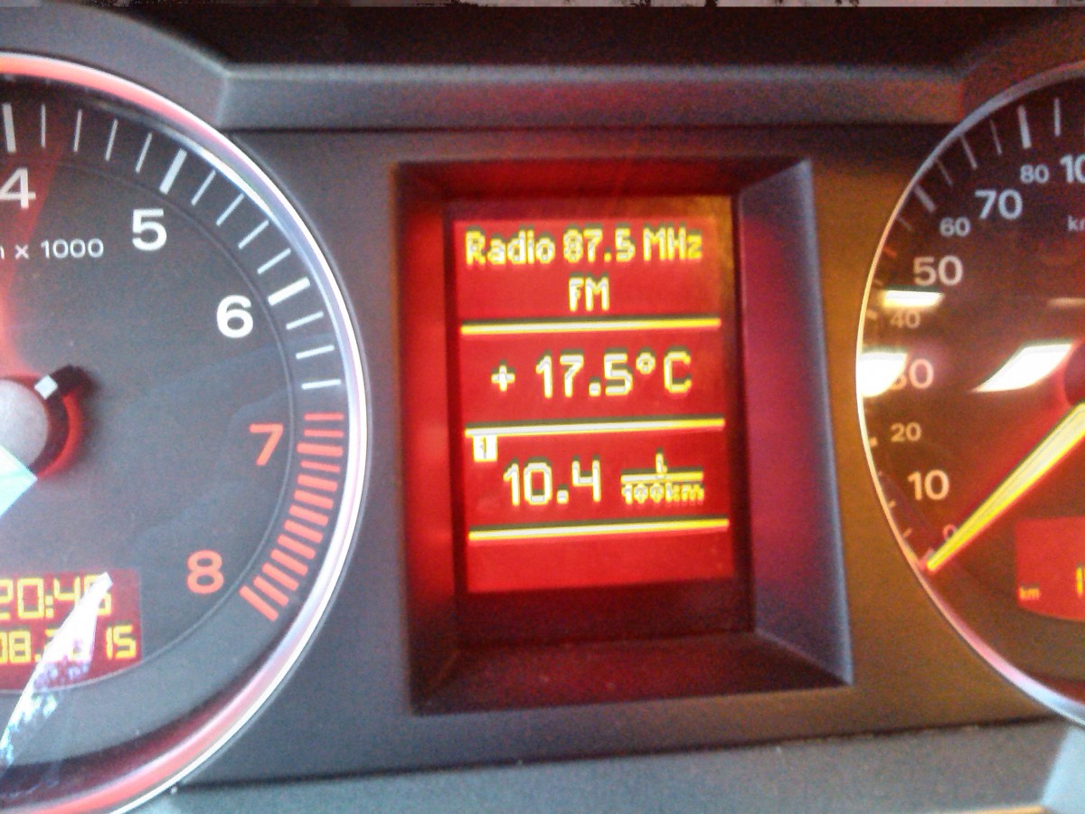

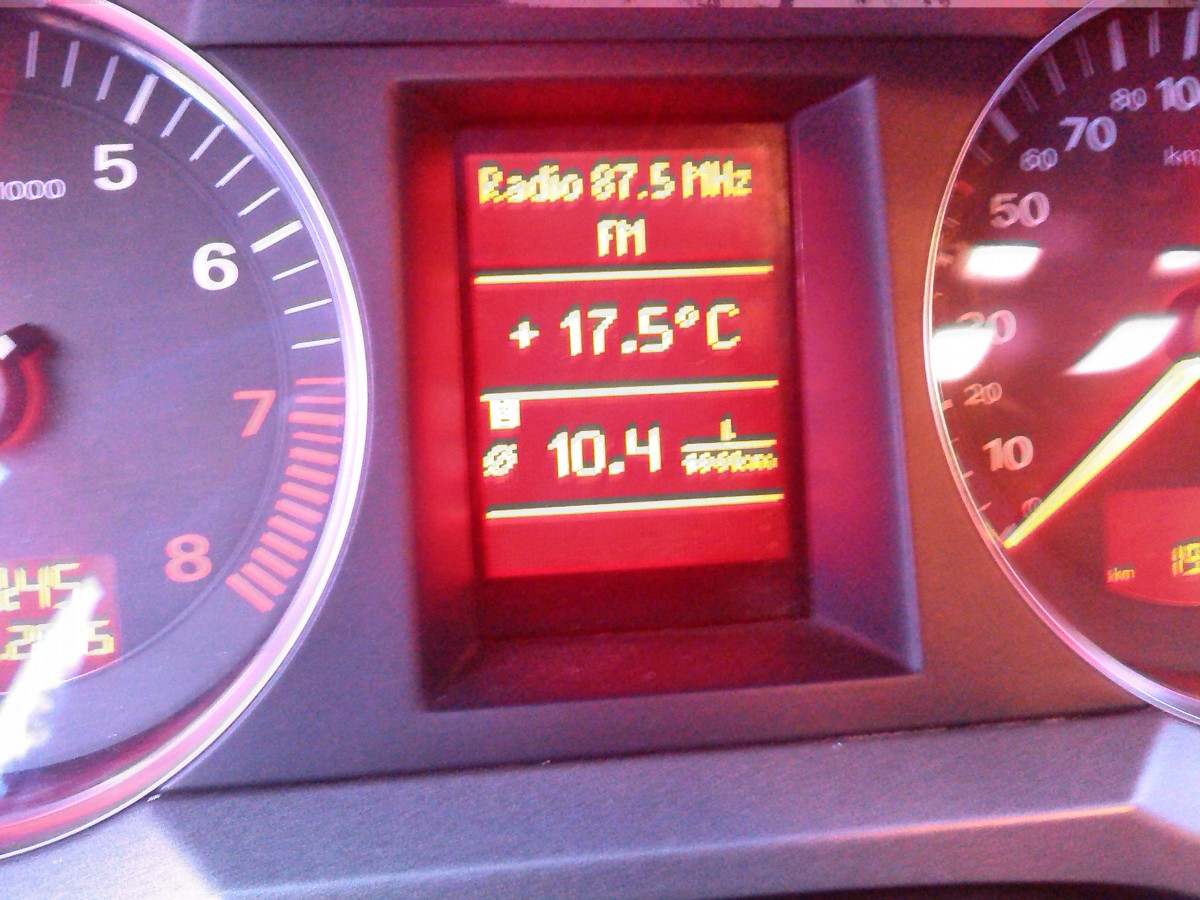

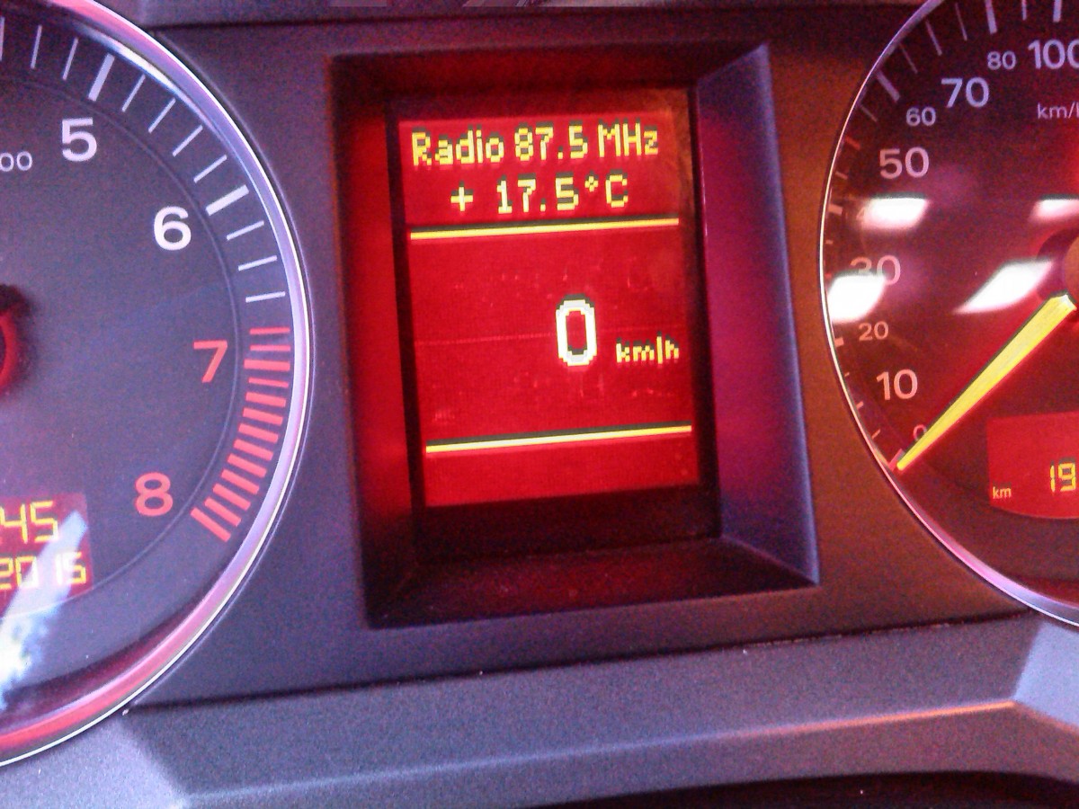

Заинтересовался темой Евгения (kotik_e22). Попробовал осуществить и по его просьбе отписываю результат.
Исходные данные: Audi A6C6 (4F) 2006 год, 2.4 V6 MPI BDW, панель приборов Part No SW: 4F0 910 900 A HW: 4F0 920 900 M Компонент: KOMBIINSTR. M73 H12 0660, Кодировка: 2308103, версия прошивки 4F0 910 900 A_0660. Кнопкой Reset управления бортовым компьютером переключаются два экрана БК.
Оборудование: VAS5054A c ODIS Engineering_5.0.14.(на английском, т.к. русского нет).
Для начала в настройках администрирования - флеширования отключаем функцию слежения за версией прошивки.
Затем в состоянии диагностики выбираем прошивку блоков, выбираем панель приборов, прошить. Открыть файл - указываем путь к файлу прошивки, выбрав все файлы. Выбираем 4F0910930C__0170.sgo (или другую, я шил указанной) и жмем кнопку прошить, соглашаемся с предупреждением. Весь процесс занял 6 минут с выключением и включением зажигания.
Кодировка панели не поменялась, а версия прошивки новая. Теперь при нажатии кнопки Reset появляется третий экран с цифровым спидометром. Не забудьте часы и календарь настроить).
Едем и радуемся.
БК1
БК2
Цифровой спидометр
