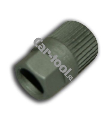

Добрый вечер!
Ребятки как снять обгонную муфту генератора,спец ключа нету посоветуйте как её снять в гаражных условиях А6С6 турбобензин обьём 2000 2007 год
Спосибо
Сообщение parovoz » 10 окт 2013, 21:11
Купить ключ, стоит от 10 до 15$

Без спецключа снять нереально, можете даже не тратить время. Либо отвезти снятый генератор тем, кто занимается их ремонтом, у них точно должен быть.

В сломаной муфте труборезом срезали верхнюю обойму и в тиски. А в последствии прикупил ключ Форц за 50 тыс.
