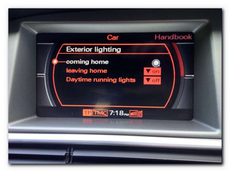

А6 С6 2009 г.
Предыстория: сгорела полоса в левой фаре.
Задача: пока не будет найдено решение по ремонту, требуется отключить ее и в правой.
Можно ли это сделать через ММИ, бортовой компьютер, вырвав предохранитель, адаптацию?
Сообщение Паша » 30 июл 2013, 20:09
В MMI все отключается у меня. Думаю там аналогично.
Сообщение Trace » 30 июл 2013, 20:17
Паша, можешь хоть примерно описать что и как, потому с мми плотно дел пока не имел.
Сообщение Паша » 30 июл 2013, 20:24
Меню нужно вот это:
Могу приехать и все сделать, Кирилла.

Trace, Паша все верно описал.... отключается в ММI. Заходишь в CAR и там выбираешь напротив дневного света (вкл или выкл).

Да отключится функция досвета, а как с габаритами? Эта полоска как писал.
Trace писал(а):А6 С6 2009 г.
Является и габаритом. а у меня по моему левая как раз и валяется со светодиодной полоской от А6С6 ;)
Сообщение Yusg » 23 окт 2013, 09:31
DIA писал(а):Является и габаритом
так и есть. Это отключается функция дневного света -т.е. при заведенном авто, без включения габаритных огней диоды не светятся. Однако они же (диоды) являются и габаритными огнями. Правда стоит отметить, что при переключении диодов с "дневного режима" на "габаритный" яркость свечения (горения) уменьшается.
