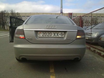

Что должно загоратся на фонарях при движении задним ходом? Ауди А6 С6 седан. Все ли у меня горит правильно?
Сообщение Сержио » 15 апр 2013, 21:49
Я не знаток, но думаю должны заготься обе лампочки заднего хода. Слева у вас какой-то казус, может проводка или контакты..

мне тоже сказал сегодня знакомый... хотелось бы услышать ответ знающих. стояли обычные фонари, поменял на диодные, и поставил на них американскую кодировку.
Сообщение Сержио » 15 апр 2013, 22:07
100% неисправность. факт. но вот куда лезть эт да, к знатокам.

все у вас нормально, в седане горит один задний ход.
Сообщение Властелин колец » 15 апр 2013, 22:26
у меня на С6 горел один... конструкця фары такая... почитайте SSP

yruk писал(а):все у вас нормально, в седане горит один задний ход.
Только в комплектации с би-ксеноном и задними диодными. В простой комплектации горят два.

Сообщений: 1998
Сообщение Gater » 17 апр 2013, 08:43
PhoeniX писал(а):Gater, интересно почему такой изврат
Не знаю, но задние фонари простые и диодные отличаются и секциями, и их формой

с проводкой все нормально...это из за американской кодировки

Сообщение Паша Лютаревич » 23 ноя 2015, 22:11
Всё в норме,при заднем ходе горит правая сторона,а левая отвечает за задний противотуманный
