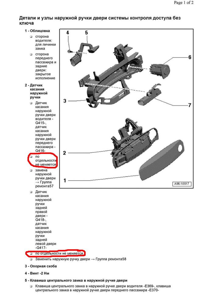

Здравствуйте.
возникла такая проблема. На авто стоит система санкц. доступа и
пуска двигателя. Начала глючить задняя пассажирская дверь. Там в ручке есть маленькая кнопочка для закрывания центр. замка и постановки авто на охрану. Так вот - машина открывается, если взяться за ручку двери. Но не работает именно кнопка закрывания в этой двери. На остальных дверях всё в порядке.
Vag Com дал следующие ошибки:
Номер блока управления: 4F0 910 852 HW: 4F0 905 852 B
Компонент и/или версия: FBSAUDIC6 ELV H31 0220
Кодировка: 0000007
Код мастерской: WSC 00444 935 77091
Дополнительная информация: 4F0910131C FBSAUDIC6 EZS H44 0070 4F0910335 FBSAUDIC6 KSG H26 0080
VCID: E3CED395224E276
2 Найдены неисправности:
00190 - Датчик касания наружной ручки двери водителя-G415
007 - короткое замыкание на массу
Стоп-кадр:
Статус неисправности: 01100111
Приоритет неисправности: 3
Частота появления ошибки: 1
Индекс забывания: 193
Пробег: 195338 km
Отсчет времени: 0
Дата: 2011.12.08
Время: 08:35:57
00192 - Датчик касания наружной ручки задней левой двери-G417
Стоп-кадр:
Пробег: 195338 km
Отсчет времени: 0
Дата: 2011.12.08
Время: 08:35:57
Хотя в водительской двери всё в порядке. И возникает вопрос - почему пишет ошибку по датчику касания, а не работает сама маленькая кнопка?
Я заказал сам датчик касания. Его номер по VAG 4F0 909 155. Но ELSA пишет, что он отдельно не меняется (во вложении). Подскажите, может кто менял эти датчики?
A6 4F 2005. Датчик касания наружней ручки двери.
