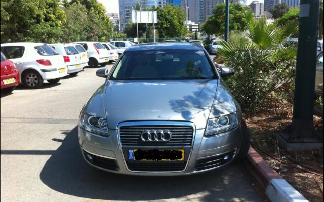

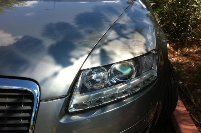

Вот, поменял переднюю оптику на рестайлинговую :rabota1: Никаких доработок (практически) и адаптаций не требуется, воткнули штекер и всё :drinks:
Были галогеновые фары, а получились с ксеноном :oops:
Нравится - очень! :yahoo:
Ну а в темноте - так вообще, другая машина просто.
Фото в комплекте!
Ракурс - не самый удачный))
Ну а это итог!

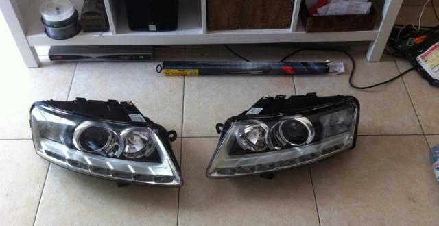

Вот такими я их получил!

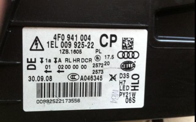

это наклейка на фарах, HELLA как видим.
